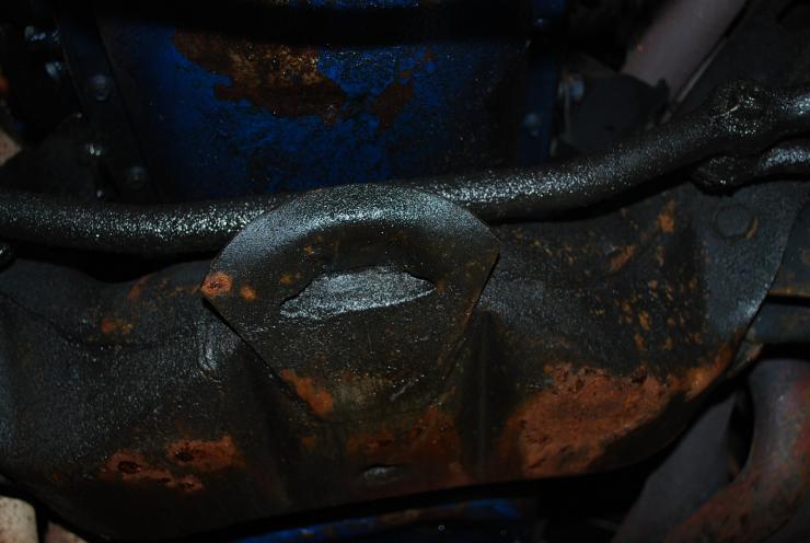

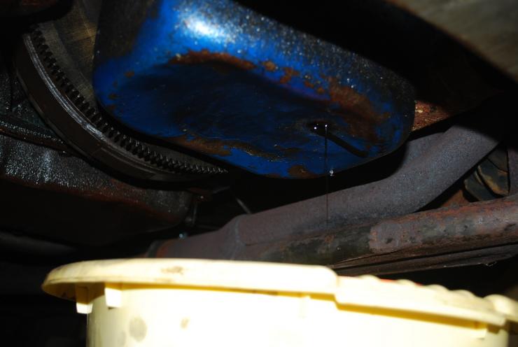

LB57 Posté(e) le 7 septembre 2013 Auteur Signaler Posté(e) le 7 septembre 2013 ouais enfin là je préfere faire par un pro, j'ai demandé un devis chez recti-moteur. Par-contre j'ai besoin d'un avis pour retirer le carter d'huile car je sais pas si ça peut passer, il est très prés du berceau vers l'avant et avec la couronne du démarreur juste derrière je sais pas si j'aurais assez d'amplitude pour le dégager. photos Citer
The Lion King Posté(e) le 7 septembre 2013 Signaler Posté(e) le 7 septembre 2013 C'est dingue, tu n'as pas de protection de ton volant moteur? Oo Citer
LB57 Posté(e) le 7 septembre 2013 Auteur Signaler Posté(e) le 7 septembre 2013 Non, ça m'a surpris aussi, ça a du se barrer quand il a raclé a l'avant, elle est assez basse,et faut voir la gueule des 4 en 1, bien plats en dessous, ça se voit en zoomant la deuxième photo. Le carter fait la tronche aussi, le moulin devait être posé par terre sans protection. :angry2: sinon pour le carter d'huile t'as une idée ? il doit être a 3 cm du berceau Citer
Phil Posté(e) le 7 septembre 2013 Signaler Posté(e) le 7 septembre 2013 Sur ta voiture, il faut soulever l'avant du moteur pour déposer le carter. La procédure doit être détaillée dans le shop manual, mais il doit falloir déboulonner les supports moteur et lever de quelques cm au palan ou au cric. Citer
Texasblues Posté(e) le 7 septembre 2013 Signaler Posté(e) le 7 septembre 2013 Tu as trouvé de la limaille dans l'huile moteur ? Citer
LB57 Posté(e) le 7 septembre 2013 Auteur Signaler Posté(e) le 7 septembre 2013 pour l'instant rien, j'ai juste vidangé et filtré mais y a que dalle, mais vu que le carter est incurvé de façon concave(putain je cause bien la france moi ) les merdes ont pu rester dedans. Citer
The Lion King Posté(e) le 7 septembre 2013 Signaler Posté(e) le 7 septembre 2013 Phil donne la bonne méthode. C'était quasi pareil sur la mienne, j'ai réussi a faire levier avec un démonte pneu en supportant le moteur avec deux crics deux tonnes, et une planche entre les deux (et des cales en bois). Ensuite tu secoue un peu et ça vient... Citer
Texasblues Posté(e) le 8 septembre 2013 Signaler Posté(e) le 8 septembre 2013 pour l'instant rien, j'ai juste vidangé et filtré mais y a que dalle, mais vu que le carter est incurvé de façon concave(putain je cause bien la france moi ) les merdes ont pu rester dedans. Nan, si tu avais de la limaille dedans, une partie au moins serait sortie avec le flot d'huile usagée, tu aurais vu des pailletttes jaunes mélangées dans l'huile si des coussinets avaient dégagé. Enfin à vérifier, mais restons optimistes, ça reste bon signe Une fois ton carter déposé, tu n'auras plus qu'à le déconcaviser !! Citer
