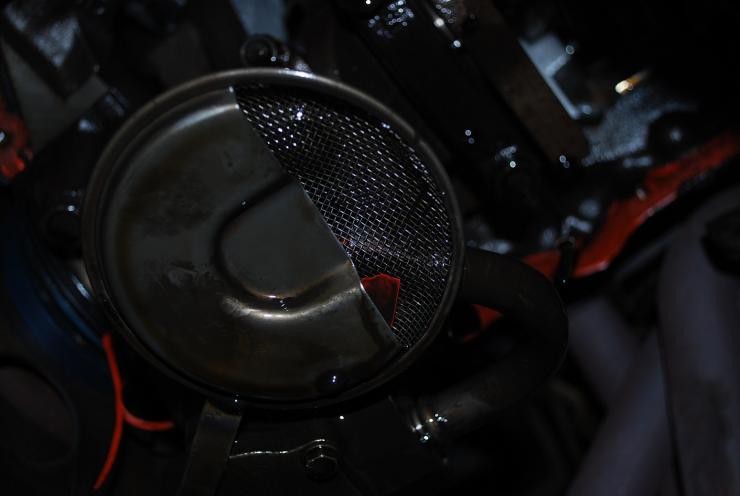

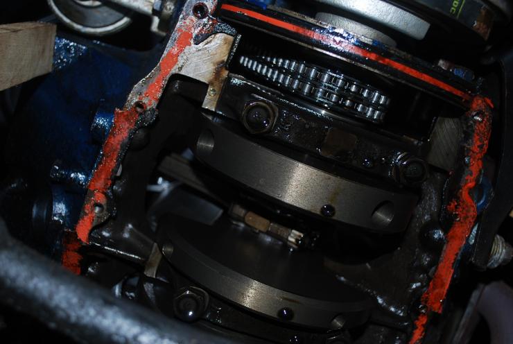

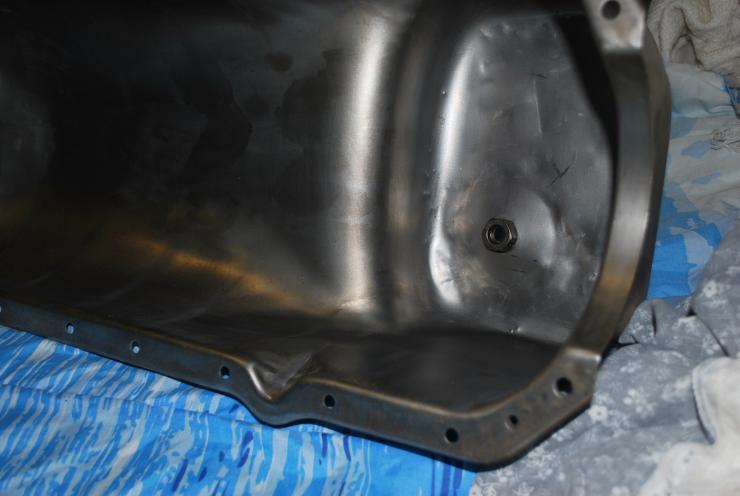

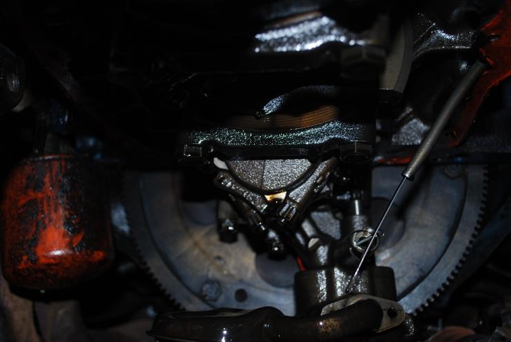

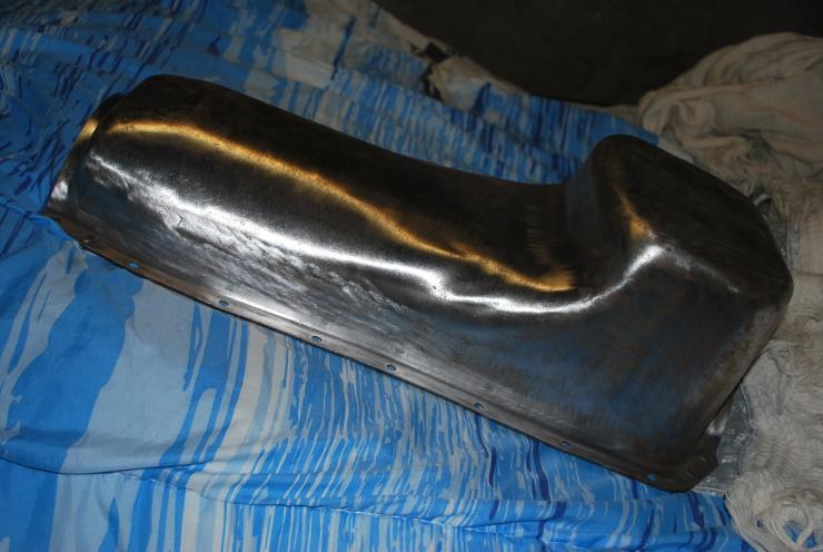

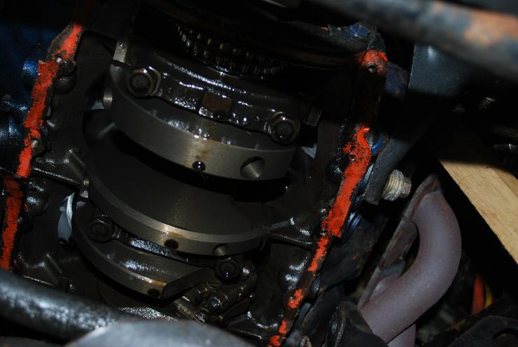

LB57 Posté(e) le 8 septembre 2013 Auteur Signaler Partager Posté(e) le 8 septembre 2013 démarreur sorti, moteur levé(et pas qu'un peu) , carter sorti . nettoyé et résidu filtré. Résultat : rien au fond, a peine une ou deux petites limailles de 2 mm de couleur acier. le bas moteur a l'air nickel, les chemises ne sont pas rayées. pas de mayonnaise, pas d'eau dans l'huile. je me demande quand mème si c'est pas un passage d'eau vers un puis de soupape d'admission par le joint de pipe qui avant l'air bien foireux, qui m'a fait tout ça. j'ai redressé le fond du carter et tout décapé. les photos sont pas top car j'ai peu de lumière y a un morceau de plastique orange coincé dans la crépine Citer Lien vers le commentaire Partager sur d’autres sites Plus d'options de partage...
Texasblues Posté(e) le 8 septembre 2013 Signaler Partager Posté(e) le 8 septembre 2013 Bon ben ça, c'est nickel, comme quoi faut pas désespérer. Avant de remonter quoi que ce soit, nettoie bien les portées de joints, et surtout vire moi cette saloperie de pate à joint que l'on peut distinguer partout sur ton moteur: cette merde en surépaisseur peut très bien faire l'inverse du résultat escompté, c'est à dire créer une fuite................et il me semble bien que les conduits d'admission en sont tartinés Je peut te filer du dégraissant en bombe, et pour les joints neufs avant remontage, il suffit de les enduire avec un peu de graisse et y'a pas de raison valable pour que ça fuie Et pour finir, si tu veux un coup de main, appelle au secours, suffit de prévoir de la bière en quantité suffisante et c'est tout. Au fait, j'ai un jeu de clés mixte en impérial, si ça t'interresse Et re- pour finir, chapeau pour le boulot que tu as déjà réalisé Citer Lien vers le commentaire Partager sur d’autres sites Plus d'options de partage...
LB57 Posté(e) le 8 septembre 2013 Auteur Signaler Partager Posté(e) le 8 septembre 2013 merci ma poule les boulons du carter moteur étaient a peine serrés, c'est limite si je pouvais les débloquer a la main . Quand au joint de pipe il collait pas du tout aux supports, ce qui me fait dire qu'il a pu lâcher a plusieurs endroits. Par contre il me semble bien qu'il faut remettre de la pâte a joint (laquelle?)partout sous et sur la plaque de la pipe pour l'étanchéité. J'attends un peu pour commander les pièces qui me manquent, et m'occuper des culasses, le temps de me refaire une petite santé financière. Ca me laisse un peu de temps pour tout bien nettoyer. Quant a la bière, y en a toujours a la maison , si tu veux passer jeter un oeil pour voir de plus près, n'hésites pas . Citer Lien vers le commentaire Partager sur d’autres sites Plus d'options de partage...
Camaro82 Posté(e) le 8 septembre 2013 Signaler Partager Posté(e) le 8 septembre 2013 le bas moteur a l'air nickel, les chemises ne sont pas rayées. pour pouvoir s'assurer du bas moteur ,faudrait enlever un coussinet et inspecter l'etat . parce que se faire chier a lever le moteur pour enlever le carter sans au moins jeter un oeil aux coussinets de bielles/paliers de vilo c'est un peu con... Citer Lien vers le commentaire Partager sur d’autres sites Plus d'options de partage...
The Lion King Posté(e) le 8 septembre 2013 Signaler Partager Posté(e) le 8 septembre 2013 En tout cas, ta crépine est pas bouchée, la vache, quand je me rappelle l'état de la mienne... pareil, pas trop de merdes au fond du carter? Citer Lien vers le commentaire Partager sur d’autres sites Plus d'options de partage...
Phil Posté(e) le 8 septembre 2013 Signaler Partager Posté(e) le 8 septembre 2013 se faire chier a lever le moteur pour enlever le carter sans au moins jeter un oeil aux coussinets de bielles/paliers de vilo c'est un peu con... Démonter et "jeter un oeil" c'est facile, encore que jeter un oeil au fond du carter d'huile (ce qui a été fait) donne une idée de l'état de tout ce qui peut faire de la limaille. Vérifier les jeux au Plastigage, nettoyer tous les passages d'huile du vilo et du bloc, acheter de la visserie neuve (et éventuellement des coussinets neufs passque tout le monde va lui dire que "se faire ch*er [etc.] c'est un peu c*n"), tout remonter (5 chapeaux de vilo + 8 chapeaux de bielles) et serrer au couple, le tout coincé sous la voiture, c'est moins facile et c'est (en gros) ce que notre ami veut éviter... Citer Lien vers le commentaire Partager sur d’autres sites Plus d'options de partage...

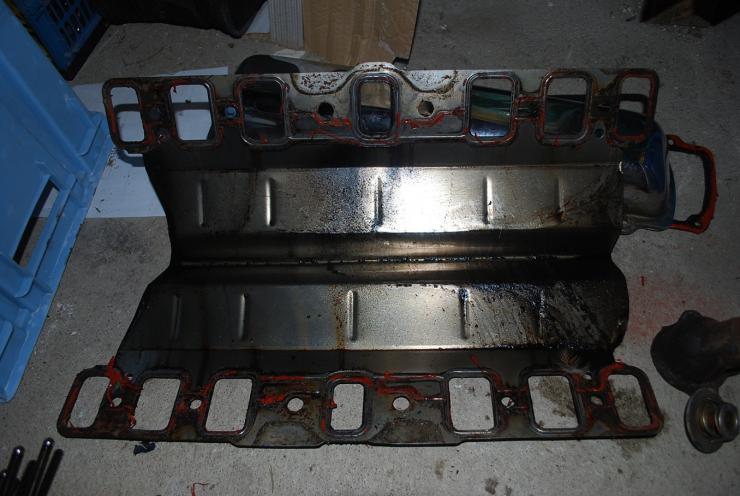

LB57 Posté(e) le 28 septembre 2013 Auteur Signaler Partager Posté(e) le 28 septembre 2013 en fait c'est une plaque en inox qui fait toute la largeur de la pipe, il y a des gorges pour mettre la pâte a joint, je mets un photo + tard pour vous montrer le truc. Citer Lien vers le commentaire Partager sur d’autres sites Plus d'options de partage...

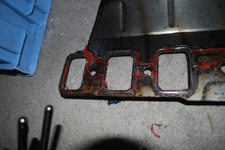

LB57 Posté(e) le 29 septembre 2013 Auteur Signaler Partager Posté(e) le 29 septembre 2013 voilà la chose, vous pourrez constater l'état du vieux joint pâte. Citer Lien vers le commentaire Partager sur d’autres sites Plus d'options de partage...
Texasblues Posté(e) le 29 septembre 2013 Signaler Partager Posté(e) le 29 septembre 2013 Ouais, ben la pâte à joints on devrait la trouver que dans les cuvettes de cette tôle, et pas à coté, en trop grosse quantité, le remède est pire que le mal Rien qu'à voir le paté sur la photo du bas............ Citer Lien vers le commentaire Partager sur d’autres sites Plus d'options de partage...
