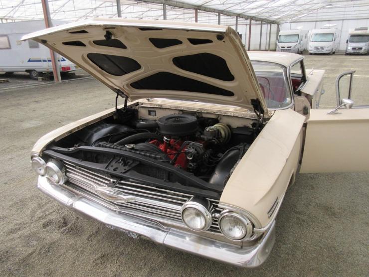

greg38-74 Posté(e) le 9 février 2016 Signaler Posté(e) le 9 février 2016 C'est super propre ! L'intérieur du capot est tellement nickel, on dirait qu'il est tout neuf ! ;-) Citer
Patrick 30 Posté(e) le 10 février 2016 Signaler Posté(e) le 10 février 2016 Elle va être super belle Courage Citer

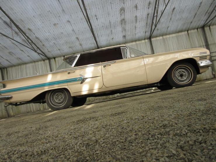

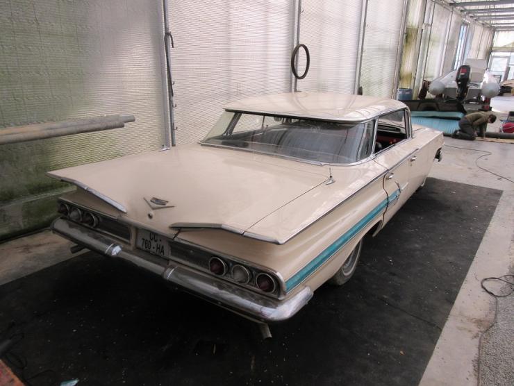

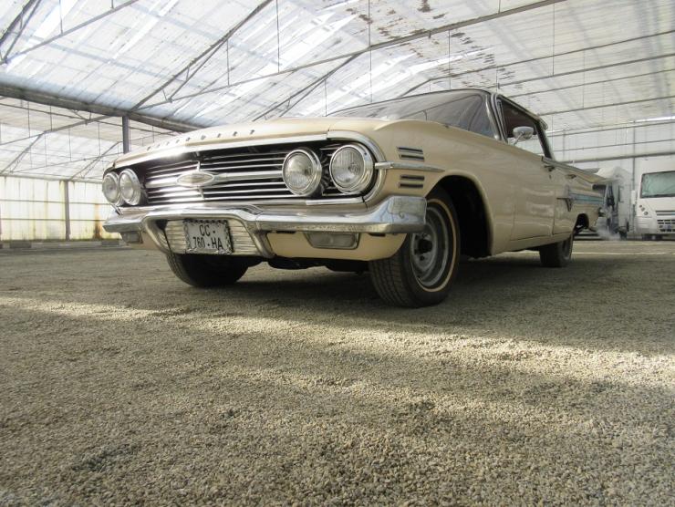

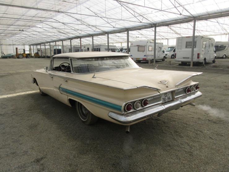

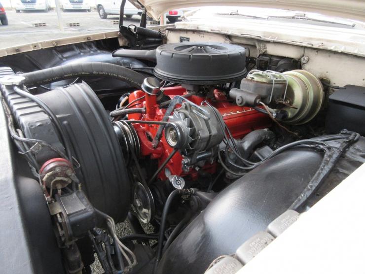

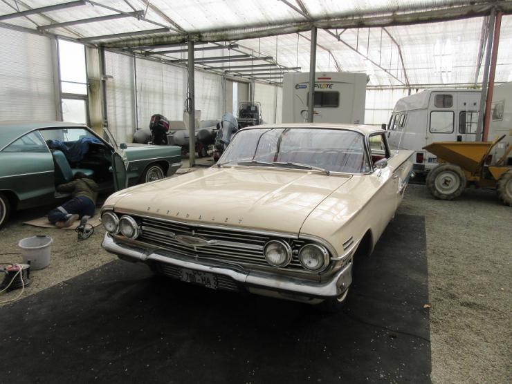

Caram Posté(e) le 27 février 2016 Auteur Signaler Posté(e) le 27 février 2016 Merci à tous, et encore une grande avancée ce jour... j'ai enlevé le drap ! Roh, non c'est pas tout... je l'ai aussi emmenée à l'autre bout de la serre pour un réglage fin sans emboucaner July qui bossait sur la mémère Bah oui c'est qu'elle roule maintenant... elle tourne et elle freine... bref c'est cool ! et quand elle ouvre son capot, c'est propre, et ça tourne bas avec un beau son... j'ai juste plein plein de flotte qui a condensé dans l'échappement donc ça fume pas mal et ça goutte au bout des tubes ! et pour apporter un peu de mouvement à ces photos, un walk-around Citer

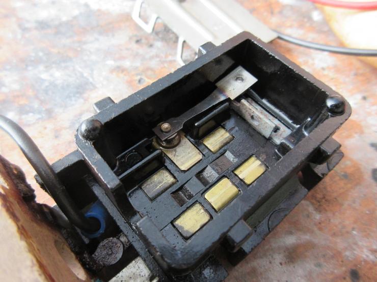

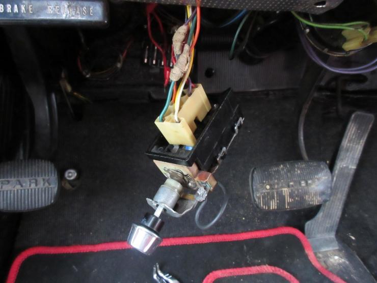

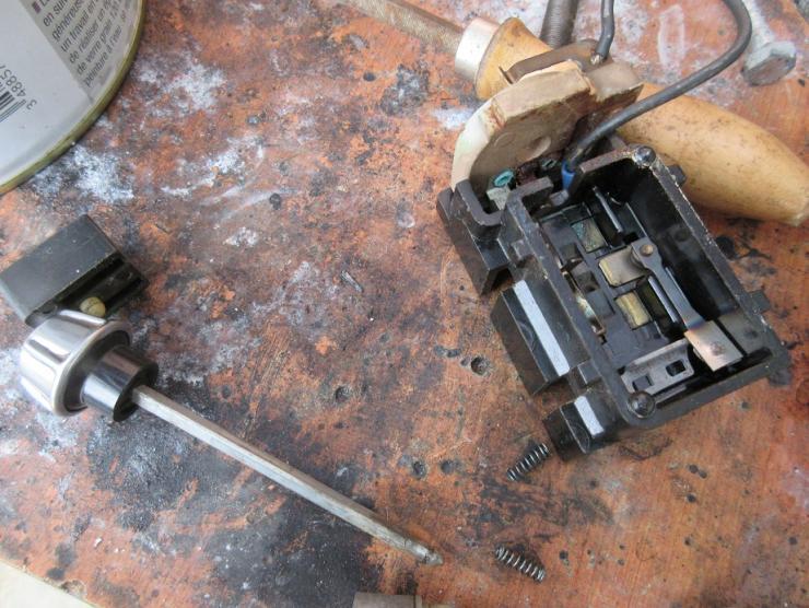

Caram Posté(e) le 14 mars 2016 Auteur Signaler Posté(e) le 14 mars 2016 suite des petits travaux avec la remise en marche des phares puisque plus rien ne marchait... étonnant car tout était super il y a 3 ans Voltmètre en main... et la recherche commence en suivant le 12V sur le circuit à relais... et la panne était... dans l'interrupteur ! c'est vert, c'est gris... c'est vert de gris ! mais après avoir tout regratté, je récupère mon 12V à l'inter... Super, mais ça marche toujours pas... la faute au deuxième inter... au plancher ! rebelote avec démontage et nettoyage... tout rentre dans l'ordre et les phares reviennent ! J'ai aussi commandé des nouveaux "sockets" pour les feux de position et clignotants car les anciens étaient mort de mort... donc remplacement par du neuf dans quelques temps. Ensuite j'ai remplacé l'inter de vitre qui était faiblard, les contacts internes étant arrivés au bout de l'épaisseur du cuivre... il fallait insister pour avoir du contact... là ça dépote ! C'était un cadeau de July trouvé à un prix tout petit sur facebook, là où les enchères ebay s'envolent en général 3 fois plus haut ! (en plus bientôt elle va m'offrir des door lock knob... il parait ) puis j'ai remis ses enjos après avoir regonflé les gommards... petit nettoyage rapide, on tire sur les antennes et on sourit... photo ! mattez les fesses ! mattez les fesses ! mattez les fesses ! mattez les fesses ! et comme chui sympa... j'ai refais une petite vidéo ! http://www.youtube.com/attribution_link?a=Hy3fGP1EFqw&u=/watch%3Fv%3DWVAhGbY_l-Q%26feature%3Dem-upload_owner et j'ai aussi trouvé l'origine de cette fumée, qui semble plus grise que blanche... même une fois l'eau de l'échappement évaporée... la pompe à essence gave le carbu... avec pourtant pointeau et siège neufs... et flotteur bien réglé... à tel point que la pompe crachait par sa soupape de sécurité ! La faute à... filtre + poire d'amorcage placés avant la pompe (sans retour au réservoir)... petit test pour s'en convaincre, j'enlève les accessoires, je relance... et au bout de 20 sec le temps de redescendre le niveau dans la cuve... la fumée disparait comme par magie... donc je n'ai plus qu'à remettre poire et filtre après la pompe et le tour est joué ! Pour le reste elle est fantastique à conduire ! Citer
CAN-AM Posté(e) le 14 mars 2016 Signaler Posté(e) le 14 mars 2016 suite des petits travaux avec la remise en marche des phares puisque plus rien ne marchait... étonnant car tout était super il y a 3 ans Voltmètre en main... et la recherche commence en suivant le 12V sur le circuit à relais... et la panne était... dans l'interrupteur ! L'interrupteur est une pièce connu pour être capricieuse, et notamment à cause de son rhéostat qui chauffe trop. Citer

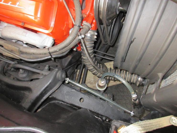

Caram Posté(e) le 21 mars 2016 Auteur Signaler Posté(e) le 21 mars 2016 merci les gars... mais maintenant que tout marche, fallait bien qu'un truc tombe en panne ! Et c'est la pompe à essence qui s'est proposée... avec la membrane qui a percé (ou s'est décollée)... et ça pisse par les évents ! A mon avis, cette pompe sans retour n'a pas apprécié que je lui mette des clapets anti retour en amont (poire), ce qui l'a obligée à forcer en interne chaque fois que le pointeau fermait dans le carbu... J'ai même démonté la pompe pour la tester à la main dans un seau... elle est belle et bien bonne pour la benne ! Commande d'une pompe neuve qui sera peut être installée samedi prochain par July. A part ça elle devrait être prêt à passer son CT début avril, puis attendre sa CG. Citer

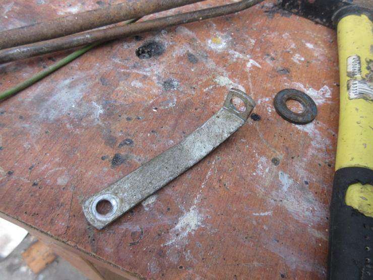

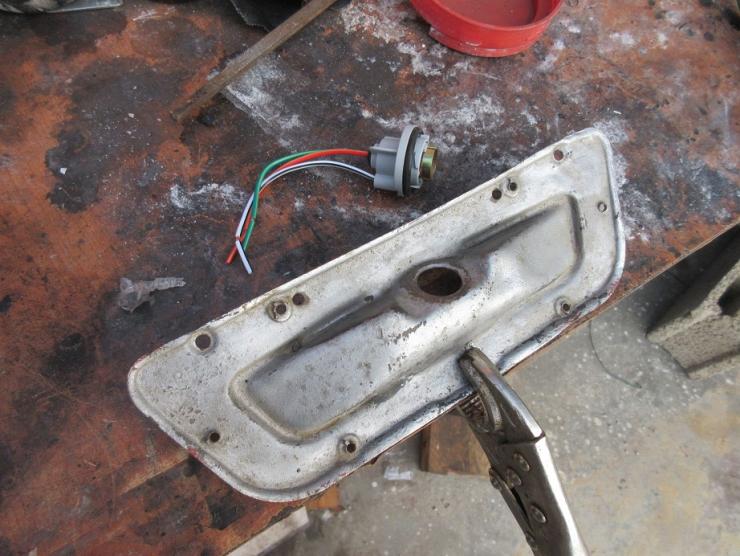

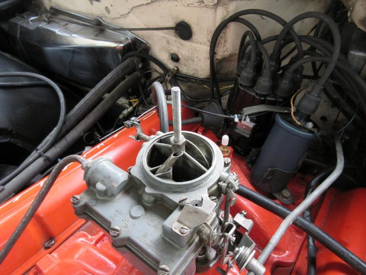

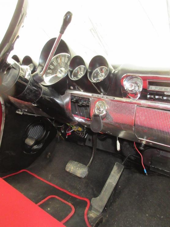

Caram Posté(e) le 4 avril 2016 Auteur Signaler Posté(e) le 4 avril 2016 La pompe à essence vient à peine d'arriver... alors le montage se fera samedi prochain... En attendant, je remet d'aplomb les feu de position / clignotant avant dont les sockets étaient totalement mort... j'ai donc racheté des sockets tout neufs de récente et adapté le support en lui taillant 2 oreilles pour clipsé les nouveaux... c'est parfait, reste à souder ça sur les connecteurs d'origine pour se brancher au faisceau en place et la voiture retrouvera l'intégralité de ses lampes extérieures ! Ensuite, en attendant un éventuel starter automatique de remplacement, j'ai confectionné un petit starter manuel pour ne plus avoir à soulever le capot avant de démarrer (le carbu étant assez étanche, pas besoin de pomper à la poire si moins de 2 semaines d'immobilisation) La tirette est cous le tableau de bord dans un trou de vis standard donc aucun perçage indésirable pour le jour où je l'enlève et pendant ce temps, July m'a réparé ma cosse d'alternateur qui était dessertie... du coup le voyant de charge s'allumait tout le temps. Citer
