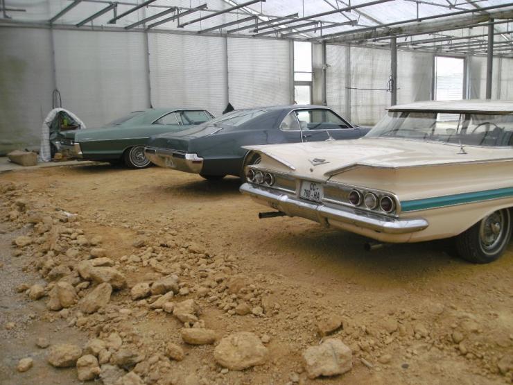

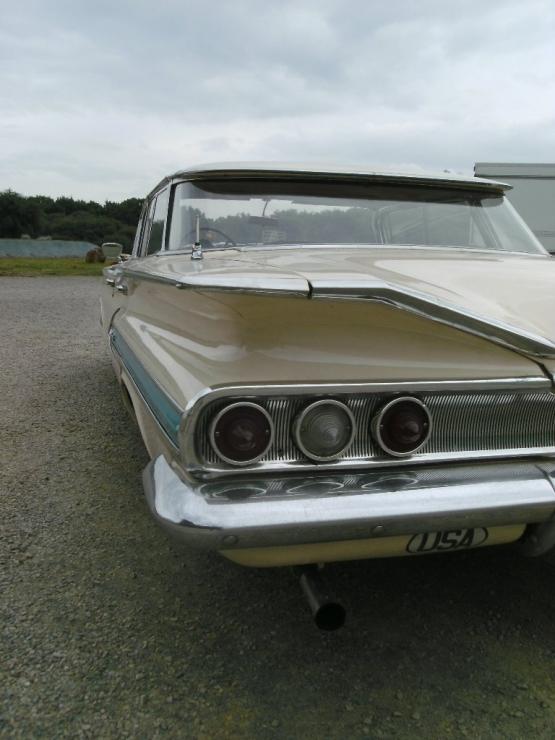

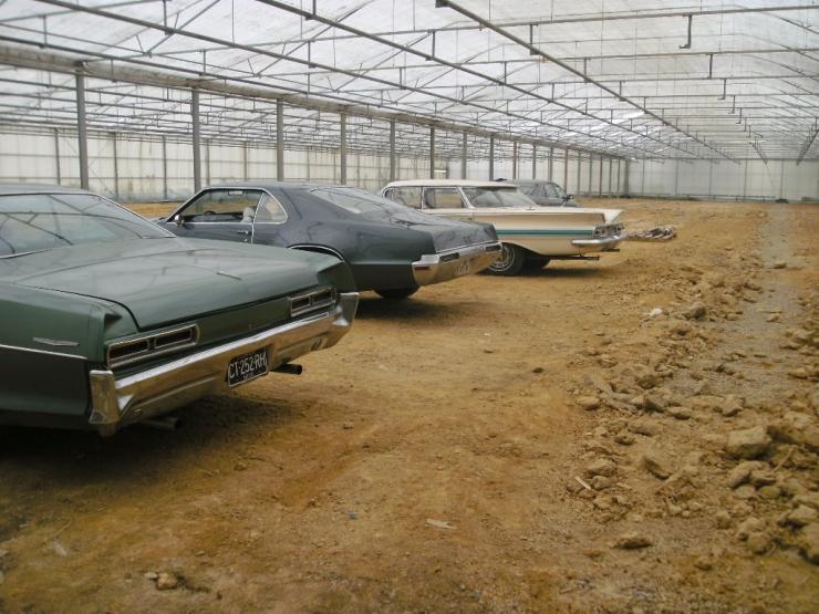

Caram Posté(e) le 30 septembre 2013 Auteur Signaler Posté(e) le 30 septembre 2013 vraiment classe Superbe! Un seul mot... Magnifique J'adore la ligne . Félicitations Félicitation Caram elle est magnifique +1... comment ça ça compte pas ! allez seconde vague de pics... les dernières dehors car pour l'apn aussi... j'avais oublié la carte mémoire Alerte... Alterte au gogol !! Bon allez trêve de flagorneries les gars... place à l'aventure... rentrer le bestiau dans son garage ! Oui l'aventure s'annonce peu palpitante sur le papier... il s'agit simplement de passer une porte de 2m30 de large, passer un portique de 2m60 de large... et se ranger en bataille... le truc easy quoi! Eh ben la belle affaire m'a pris au bas mot 10min ... parce qu'elle avait un fond de freins dans l'Est en pompant comme un âne sur la pédale. Mais alors là... tu peux pomper ce que tu veux, oublis les freins coco... rien de rien ! Bon ben tout au frein de stationnement plutôt léger avec un moteur qui cale dès qu'une roue rencontre un obstacle de la taille d'un cailloux... ça se fait ! Sauf que dans la serre, c'est cailloux sur cailloux, et bosse sur bosse, et trou sur trou... bref emm*rde sur emm*rde ! Bref à force de persévérance, la voiture a fini bien alignée à côté de ses copines... voyez d'qui j'parle ?? Citer
Caram Posté(e) le 30 septembre 2013 Auteur Signaler Posté(e) le 30 septembre 2013 Superbe ! J'adore l'intérieur personnellement Dans l'intérieur, j'ai un faible pour les cadrans... c'est beau, bien agencé... bravo ,elle est superbe,de quoi donner à manger a mon chat sauvage........ Bah il bouffe vraiment n'importe quoi ton gros chat ... parce quand tu vas sentir ces gaz d'échappement... jamais vu une caisse qui pue autant l'essence imbrulée ! Justement, à la mi-août 2014, ce sera la voiture idéale pour venir à Coëmes !!! Euuuuuh... M'sieur Christian, vous avez déjà usé de cette vanne dans le sujet de la Toro... mais c'est clair que pour Coemes c'est pile dans l'thème !! (rime de merde...) Allez pour le plaisir des yeux... 3 GM... aucun point commun... celui qui dit que la Toro fait tache se ramasse direct sa nouvelle ligne 2"1/4 dans l'fondement !! (oui chevelle66 fait pas celui qui y avait pas pensé ) alors c'est pas un beau trio ça ? Citer

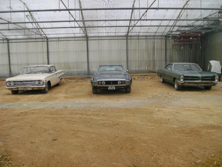

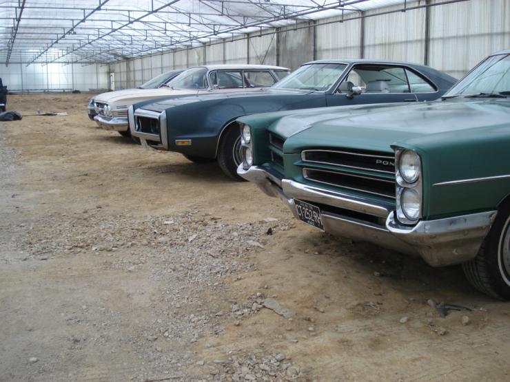

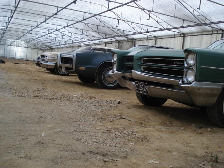

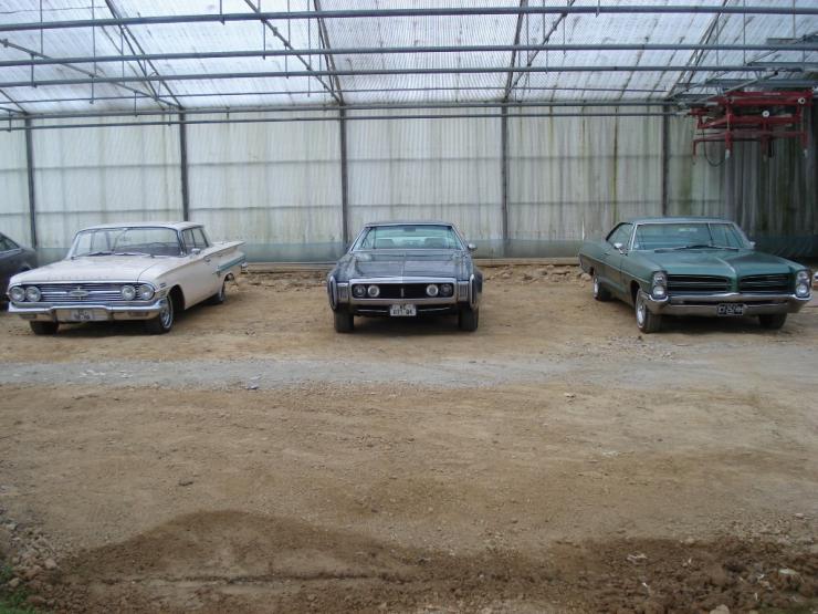

Caram Posté(e) le 6 octobre 2013 Auteur Signaler Posté(e) le 6 octobre 2013 et sans eau.. GM euh... c'est où la sortie ?.... :hauhau: Oh lolooooooooo... tu te surpasses Christian ! Oui je crois que je suis vraiment trop corrompue pour donner un avis objectif J'ai détaillé cet aprèm l'intérieur d'une impala 62... plus aucune ressemblance... ce tableau de bord je ne l'échangerais pour rien au monde ! sympa le garage, elles ont de la place pour respirer en tout cas, c'est immense le truc ! félicitation aussi pour l'impala, elle est chouette Je confirme ça respire la dedans... enfin quand il a fallu tout rendre plat à la bêche et au râteau j'ai moins rigolé... On a réaligné les voitures cet aprem en revenant du rencard de Lohéac, ça donne des photos un peu plus sympa ! Hâte de voir ce que ça donnera dehors au soleil avec les trois GM plus serrées ! check up complet prévu samedi prochain... pour juger de la masse de travaux à prévoir dans les mois à venir... Citer
Invité pontiac72street Posté(e) le 6 octobre 2013 Signaler Posté(e) le 6 octobre 2013 Il y a encore de la place, dans le garage A quand une petite copine à la Mémère ? Citer
July35 Posté(e) le 7 octobre 2013 Signaler Posté(e) le 7 octobre 2013 Il y a encore de la place, dans le garage A quand une petite copine à la Mémère ? Héhé ..... j'ai longuement réfléchi (ouais ouais ça m'arrive ) mais pour l'instant j’attends que la mémère soit un peu plus fiable ... puis après OUI je me lancerai à la recherche d'une mémé cette fois-ci. En tout cas, j'ai pût voir l'Impi ce weekend et c'est que ça fait de la largeur cette m**de ! Elle présente vraiment très bien pour ces 53 ans et un petit coup de coeur pour l'intérieur (en plus ça rime ). Citer

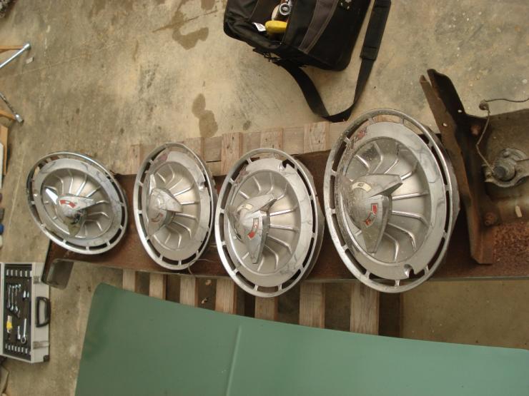

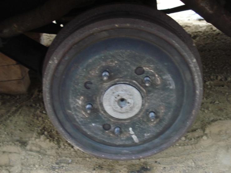

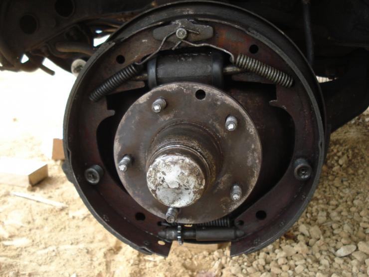

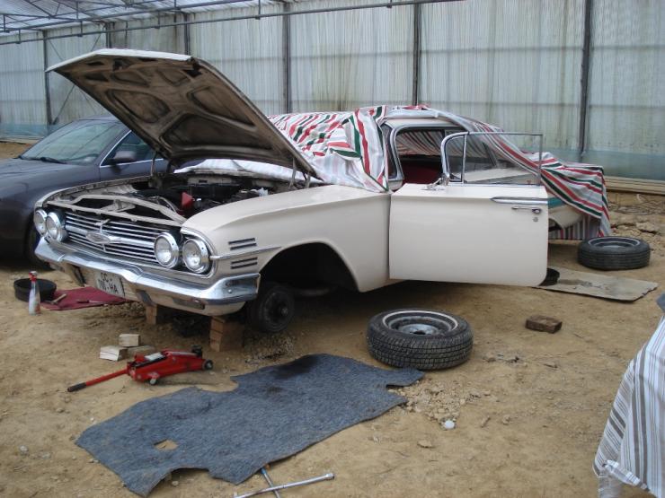

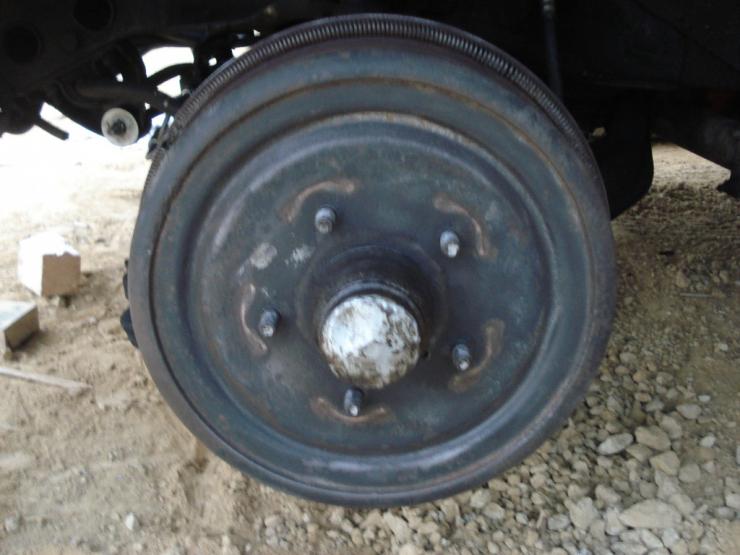

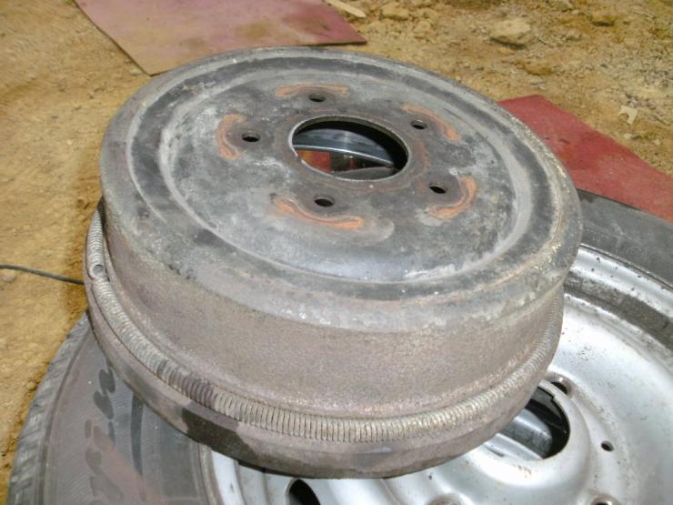

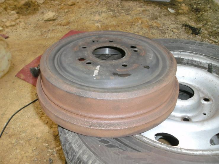

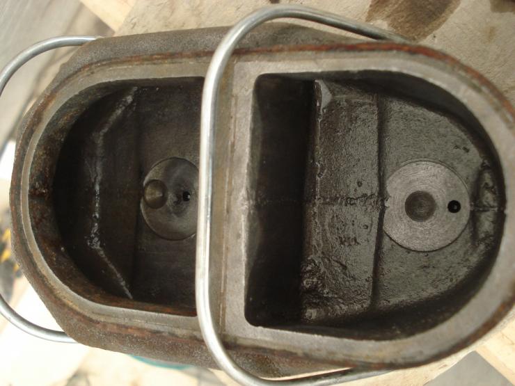

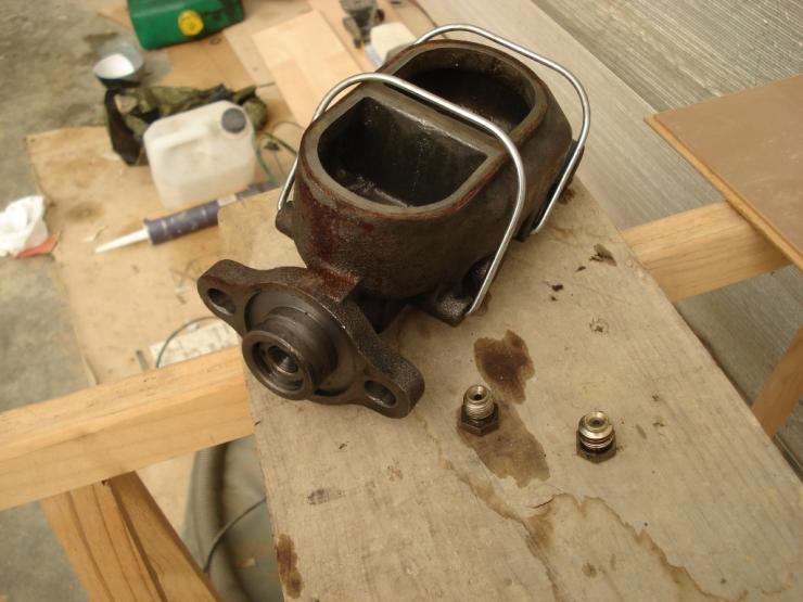

Caram Posté(e) le 12 octobre 2013 Auteur Signaler Posté(e) le 12 octobre 2013 Yo les gro' la saison est finie, et vu que le taf sur la Catalina a débuté sur des chapeaux de roues... j'ai décidé de faire tomber les miennes et de m'attaquer aux freins de l'Impala... le constat est simple, je pompe comme un ouf... pas de freins... mais alors rien du tout ! - premier constat Mastervac et maitre cylindre double neufs (rempli et utilisé sur un seul piston...), ligne de freins visuellement propre et en montage série AvG -> AvD -> ArD -> ArG du coup de dépose toutes les roues pour inspecter le reste du matos... au passage les enjos sont à reprendre mais sont très peu marqués ou choqués... ça promet du beau autre constat, les tambours sont tous collés par la crasse sur la tranche mais très loin de lécher les garnitures (manque plus d'un mm de chaque côté ce qui laisse penser que ça n'a pas été réglé depuis le montage des garnitures neuves). Extérieurement, les tambours sont totalement attaqués par la rouille et très rugueux... je n'ai eu le temps d'en décaper qu'un seul aujourd'hui mais il est redevenu tout lisse et prêt pour un traitement anti rouille puis peinture derrière chaque tambour se cache un véritable pot de graisse cardasse et de cambouis... horrible ! J'ai du dégraisser en trois passes au dégraissant industriel puis brosser ça pour retrouver quelque chose de propre... (ici une photo moche au troisième dégraissage puis résultat) 6m d'essuie-tout pour ramasser toute la crasse Les garnitures ont elles été proprement dégraissées... Contrairement à ce qui m'avait été annoncé, les cylindres n'ont pas l'air fuyards du tout... les raccords et flexibles sont en très bon état, et les garnitures à 50% en moyenne... donc le problème ne semble pas venir d'une fuite... j'ai demandé à July d'appuyer sur la pédale pendant que je constatais l'effet sur chaque cylindre... seul le premier de la chaine (AvG) réagi normalement, les autres faiblissent d'autant qu'on s'éloigne... et le dernier ne bouge même pas du tout... ça commence à sentir fortement le circuit non purgé... et le MC non purgé aussi... de toute façon, ce dernier étant rempli de liquide crasseux avec pas mal de dépôts c'est démontage, nettoyage et remontage dans les règles au programme de la semaine prochaine... Donc un circuit plein d'air, des mécanismes crados et difficiles à faire bouger... ajouté à tout cela des systèmes sans rattrapage de jeu auto et des garnitures réglées aux alouettes... ce qui donne des freins qui ne freinent jamais... J'en suis rendu à un système propre; un MC démonté prêt à purger et des garnitures qui lèchent juste les tambours... je sens que ça va freiner prochainement... Citer
Texasblues Posté(e) le 12 octobre 2013 Signaler Posté(e) le 12 octobre 2013 J'éspère que le " pro " qui est intervenu la dessus n'a touché à rien d'autre ! Citer
PerformanceProducts Posté(e) le 14 octobre 2013 Signaler Posté(e) le 14 octobre 2013 elles sont superbes ces voitures j'aime en particulier l'impala juste un conseil ne degraisse pas les machoires de freins ca ne sert a rien lorsque les machoires vont monter en temperature au freinage le liquide va ressortir elles sont imbibees c'est cuit change les ce ne coute pas bien cher en tout cas belle brochette de voitures Citer

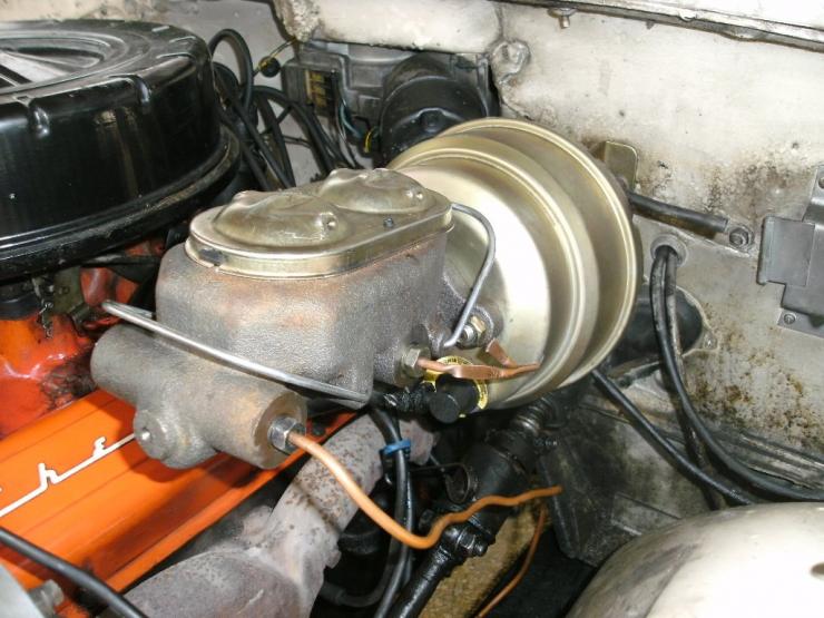

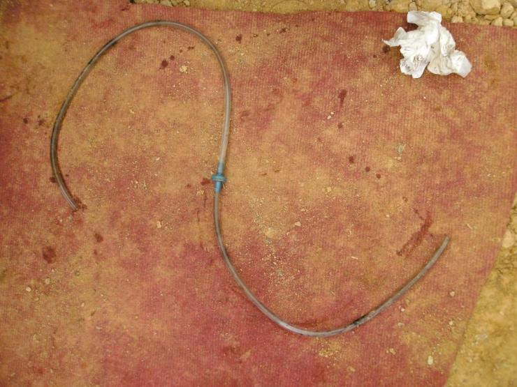

Caram Posté(e) le 19 octobre 2013 Auteur Signaler Posté(e) le 19 octobre 2013 J'éspère que le " pro " qui est intervenu la dessus n'a touché à rien d'autre ! bah disons que le montage est pas mal foutu avec des pièces de qualité ... mais c'est l'entretien qui a du faire défaut depuis un moment ! elles sont superbes ces voitures j'aime en particulier l'impala juste un conseil ne degraisse pas les machoires de freins ca ne sert a rien lorsque les machoires vont monter en temperature au freinage le liquide va ressortir elles sont imbibees c'est cuit change les ce ne coute pas bien cher en tout cas belle brochette de voitures Merci m'sieur ! clair que la brochette de caisses est sympa à voir ! je vais suivre ton conseil, j'ai de toute façon les garnitures en neuf dans un carton donc ça serait con de ne pas repartir sur une bonne base ! Dans tous les cas, j'vais pas vous faire des ronds d'jambes, le résultat de la journée c'est que : ça freine fort ! Bon le merdier est allé un peu au delà de ce que je pensais puisque le MC qui semblait neuf était bouché ! Je l'ai passé sur l'établi pour un nettoyage complet... pas mal de merde est sortie de là ! Après purge du MC et remontage, j'ai rempli le circuit et fait une petite purge avec le petit clapet anti-retour d'aquarium qui va bien (si Lylink me lis... ) Ensuite test du freinage, ça freine fort, c'est super réactif une fois que les garnitures sont bien ajustées dans les tambours... bref tout baigne reste à rendre propre les tambours, j'ai donc décapé les 3 tambours restant à la brosse sur perceuse, puis je les ai laissés ce soir en bain anti-rouille ! Ils seront prêt pour la peinture la semaine prochaine une journée tranquille... mais comme toujours salissante Citer
