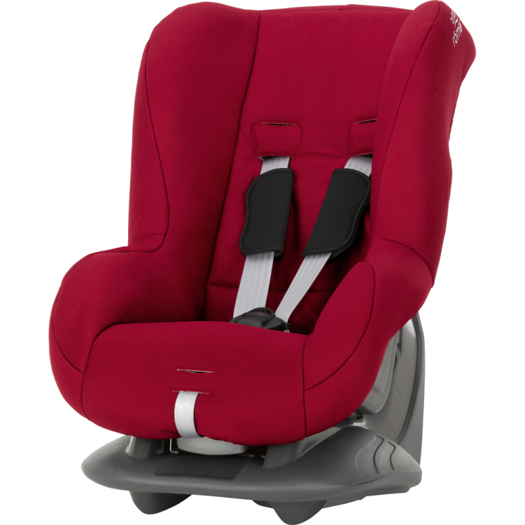

mecanovi Posté(e) le 29 septembre 2013 Signaler Posté(e) le 29 septembre 2013 sur la valiant je n'avais pas de ceintures , j'ai installé 2 ventrales à l'arriere. mon petit etait dos à la route dans un siège spéciale ceinture 2 points que j'avais trouvé sur un forum porsche http://www.britax-roemer.fr/sieges-auto/sieges-auto/eclipse apres j'ai acheté un réhausseur avec bouclier qui se montent sur 2 ou 3 points http://www.aubert.com/Siege-auto-Groupe-1-2-3-9-36kg-Groupe-1-2-3-bouclier-Noir-Formula-Baby.html Citer
