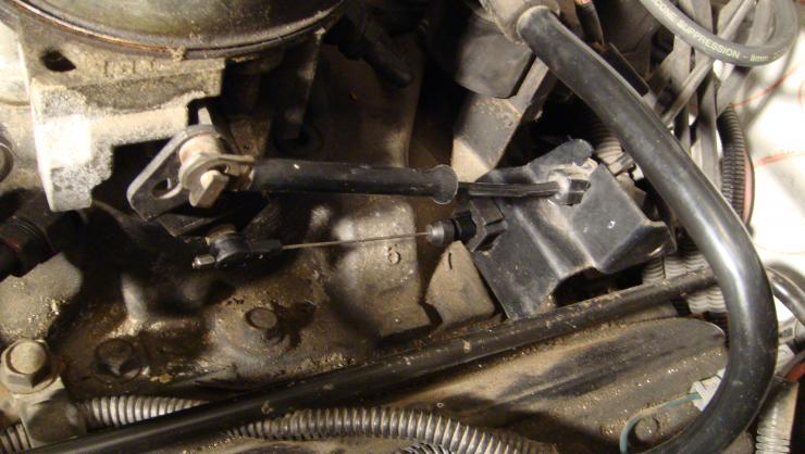

Comet72 Posté(e) le 18 janvier 2014 Auteur Signaler Posté(e) le 18 janvier 2014 Attends, je compte...8 je crois. En fait ça change plus ou moins tout le temps alors quand on me pose cette question je suis toujours paumé. Alors plus de news ces temps because je bosse. Oui, ça m'arrive...y'a une grosse charge de travail en ce moment donc je bosse sur des bagnoles de clients et le but est le suivant: Encaisser un maximum de pétrodollars pour financer mes fins de restaurations. Comme ça quand les pièces arrivent, ce sera: -Pose de la colonne. -Pose du TV Cable. -Niveaux. -Pose des caches de gyros et flashers. -Finir l'avant du plafonnier. -Essais routiers. Si ça roule sans faire chier, je prends directos rendez-vous chez le mécano et je fais terminer la mécanique (silencieux + freins + nettoyage châssis + antipollution). S'il continue de rouler je le rapatrie mais pas au garage, je l'abandonne chez mon pote carrossier sur la route du retour. Il me soude le bas de caisse, les portes ARR, les passages de roues AV, peint les bandes...et ensuite CT. Le GMC abandon de projet pour l'instant, impossible de joindre mon mécano qui est aux abonnés absents et il me manque les bandes caoutchouc pour les lanières des réservoirs (commandées mais pas arrivées)...donc c'est mort. Donc voilà l'état des lieux...période transitoire comme on dit, les mains dans les poches. Casse couilles, mais c'est la vie. Citer

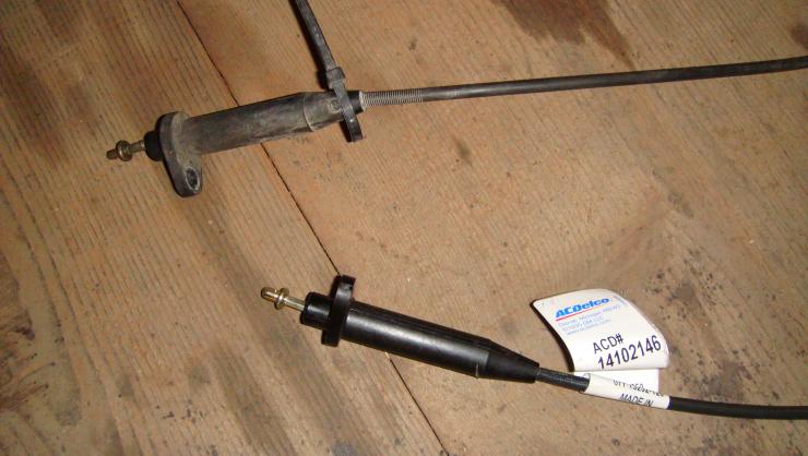

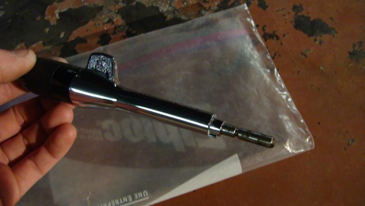

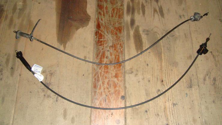

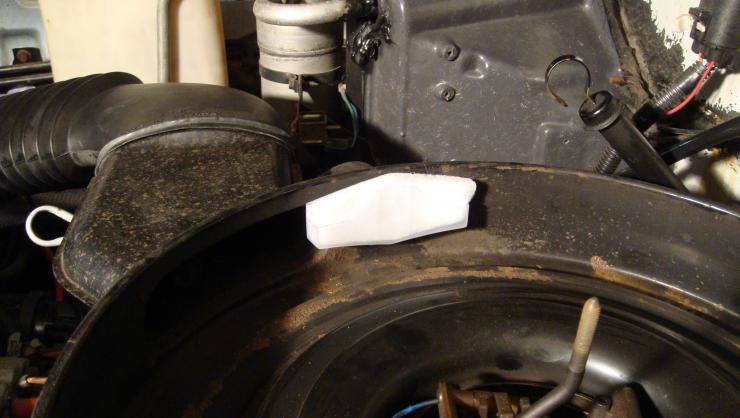

Comet72 Posté(e) le 20 janvier 2014 Auteur Signaler Posté(e) le 20 janvier 2014 Niouzes: -La colonne et le TV cable sont aux douanes, youpie, c'est pour après-demain! -J'ai terminé de fabriquer les caches pour les gyros et flashers, c'est parfaitement moche mais propre et "street legal" pour le CT. Je les poserais juste avant le CT parce que là à chaque fois que je regarde ça, ça frise la conjonctivite tellement c'est gerbant. -J'ai fait les niveaux et c'est tout bon. -Je viens de commander aux States des embouts pour les vis à empreinte carrées (introuvable ici) pour pouvoir virer le support de gyro arrière...j'ai essayé toute la journée de fabriquer un outil dans de la latte en inox mais impossible, ça pète à chaque fois et pourtant c'est du solide. Côté GMC: -J'ai reçu les lanières en caoutchouc pour les réservoirs, yapluka débiter et poser. -Je suis en train de galérer à commander encore et encore de la visserie parce que tout ce qui est d'origine est mort depuis longtemps, j'avais pas vu mais il me manquait du 5/16" pour les réservoirs. -Bonne nouvelles des US: Le poto Craig m'a trouvé, après 3 mois de recherches, le tank shield (fond plat en plastique) du réservoir conducteur qu'il me manque, ainsi qu'un vase de compensation non fuyard et plein de boulons en UNC d'origine qu'il me manque pour l'allumage...j'ai payé vendredi passé, c'est expédié ce soir...donc le remontage des réservoirs est totalement imminent, il manque encore la motivation pour combattre le froid mais ça va venir. Donc voilou. Je vais pouvoir rattaquer dans pas longtemps et ça tombe bien, ça me démange. Citer

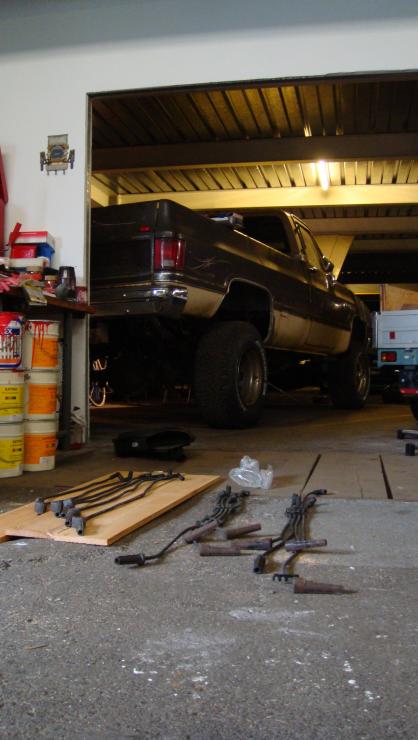

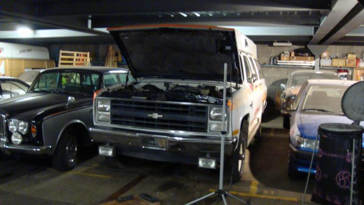

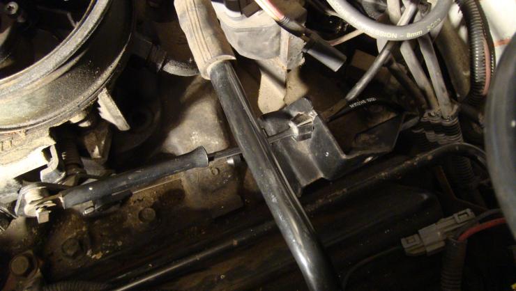

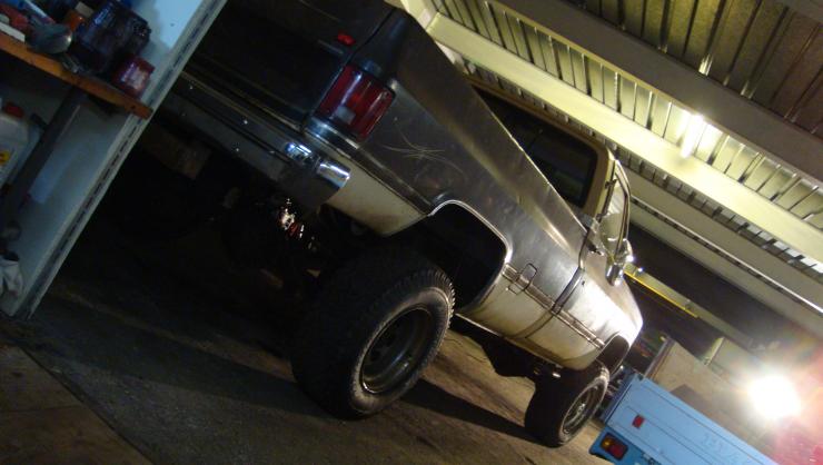

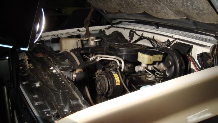

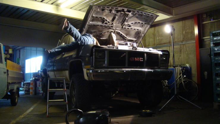

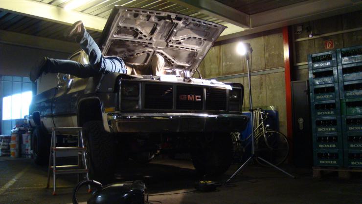

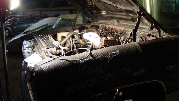

Comet72 Posté(e) le 21 janvier 2014 Auteur Signaler Posté(e) le 21 janvier 2014 Ah ouais et sinon vous savez comment on fait pour caler l'allumeur d'un BB454ci sur un Sierra 3500 réhaussé? Beeeeeeein... Comme ça! Citer
Gégé83 Posté(e) le 21 janvier 2014 Signaler Posté(e) le 21 janvier 2014 au putain ont dirais passe partout dans fort boyard !!! Citer

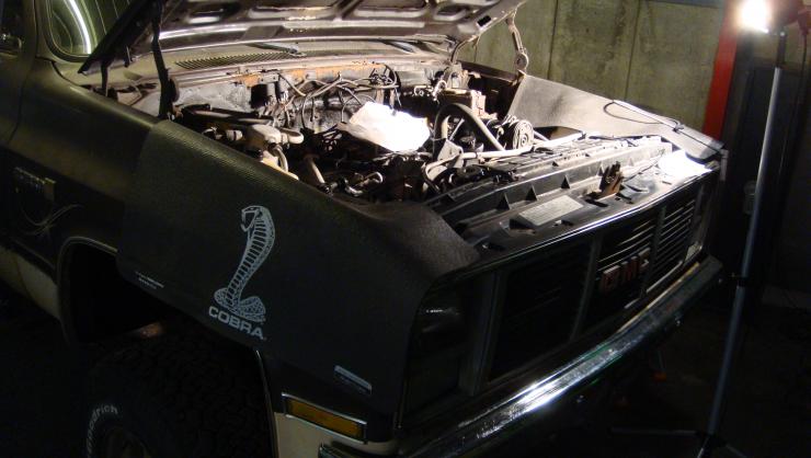

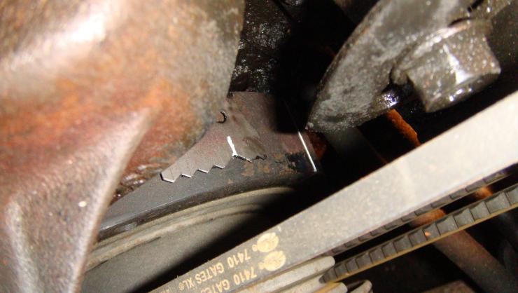

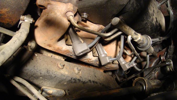

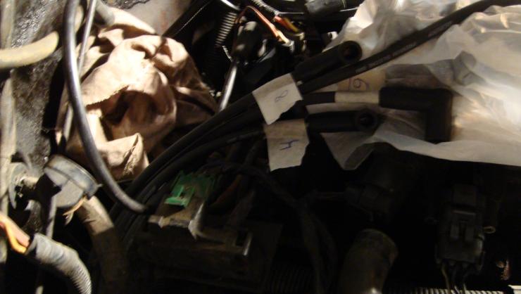

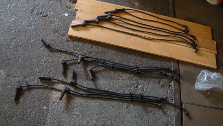

Comet72 Posté(e) le 21 janvier 2014 Auteur Signaler Posté(e) le 21 janvier 2014 Ouais il est vraiment pas petit ce pick-up, c'est un putain de morcif. Et je fais pas ça pour la photo, c'est vraiment le seul moyen d'atteindre l'allumeur, la bobine, les bougies des cylindres 7 et 8 et les câbles de bougies...y'a aucun autre moyen, 'faut protéger les ailes et bosser couché sur le moteur. Bon ben j'ai pas fait que des photos, j'ai aussi bossé aujourd'hui...10 jours sans mettre les mains dedans et je dois y retourner, ça me démange trop. Je me suis occupé de poser les fils de bougies, de les gainer, de repérer le 0 de l'avance initiale sur le damper et la graduation (beaucoup de dégraissage et accès difficile), de numéroter les cylindres sur la tête d'allumeur neuve, de préparer le terrain pour l'allumeur (nettoyage du plan de joint et au préalable aspiro sur toute la pipe d'admission pour pas faire raviner de la merde dans le puits de l'allumeur. Allez, en photos...let's go! Donc premier truc retrouver et sortir l'ancien faisceau de câbles de bougies pour comprendre comment c'était monté, ce qui cloche, par ou faire passer le faisceau, trier les câbles par longueur...enfin bref...je rappelle que c'est pas moi qui ai démonté (d'ailleurs ça se voit...démontage façon viking par l'ancien proprio) donc pas mal de temps perdu à comprendre comment c'était sans avoir pu voir quoi que ce soit. 1er constat: C'était l'heure de faire quelque chose. Ensuite petit comparo avec les neufs, démontage de tous les spacers sur les anciens et installation sur les fixations du block, tout est d'origine donc c'est pas dur à comprendre ni à installer. Je me suis acheté des "machins qu'on fout sur les ailes", je sais plus le nom et je m'en fous, pour éviter de rayer ma belle peinture en état "Pristine". Du coup je bosse proprement et presque avec classe. On gaine, on gaine, on ferme les spacers...ça vient. Pour les derniers cylindres ben comme je vous ai montré y'a pas 36 solutions, 'faut grimper par-dessus bord. Tadaaaa! C'est bôôôô quand c'est neuf et identique à l'origine, miam! Côté allumeur j'avais monté les câbles dans l'ordre d'allumage sur la tête d'allumeur neuve mais finalement j'ai redémonté parce que ça gênait beaucoup pour passer, poser et câler le pied d'allumeur...je ferais ça en dernier, ce sera plus simple. Côté damper j'ai barbouillé les repères, maintenant c'est prêt pour trouver le PMH du 1er cylindre, j'attends juste d'avoir mon père ou un pote sous la main pour qu'on puisse le faire, ensuite je finirais seul. Ensuite je me suis tapé quasi une heure de pêche aux moules à l'intérieur des conduits de la PA et du puits de l'allumeur pour aller repêcher avec ma caméra endoscopique et mon grapillon toutes les merdes que l'ancien proprio avait fait tomber dans le bloc en déposant l'ancien allumeur comme un porc, assis sur le bloc avec une bière et un débit remarquable d'environ 35 jurons/minute...putain de connard de sagouin, heureusement que j'ai regardé quand même...voilà le genre de trucs que j'ai pu repêcher... Maintenant c'est clean de partout, heureusement...je m'en doutais que si le joint d'embase était plus sur le pied de l'allumeur ou dans le carton, c'est qu'il devait bien être tombé dedans...crétinos. Dernière opération de la journée: Sinon ben voilà, c'est tout pour cette après-midi de bricolage. J'ai beaucoup fait tourner le bloc à la main et la pompe à huile manuellement, je commence à préparer le terrain avant de le faire craquer, ce qui est de plus en plus imminent. Allez, j'en place une ou deux juste pour rire. Mon bébéééééééé! :wub: Sinon au rayon postal, je réceptionne dur. J'ai reçu aujourd'hui la colonne de direction pour le Suburban, gros ouf de soulagement, elle est entière sauf un connecteur en plastique pour la prise de contact qui a pris une morflée durant le voyage et que j'ai retrouvée en trois morceaux au fond du colis...heureusement c'est du plastique poreux, j'ai pu recoller à la cyanoacrylate et c'est nickel on y voit même rien. J'ai deux clés de contact avec et le porte-clés du junkyard ricain qui indique qu'elle provient d'un C1500 Pick-Up 1987 (même année) en 350ci (même moteur) rouge! Elle est complète et en parfait état visuel, c'est du plug-and-play. J'ai aussi reçu le TV cable neuf, à ma grande surprise un AcDelco (génial!) pré-réglé à ajustement automatique et toute la quincaillerie pour la pose...vendredi je pose le câble, samedi je pose la colonne, dimanche si tout fonctionne je vais faire le con sur les routes avec! Ce sera mérité je pense. Donc tout roule. Et le reste des pièces arrive gentiment, ce qui fait que la première de février il se pourrait que je puisse tenter un démarrage du GMC, je finis de relire ma bible, je pose les réservoirs et l'allumeur et c'est bon. A suivre! Citer
Zitoune Posté(e) le 21 janvier 2014 Signaler Posté(e) le 21 janvier 2014 Cool pour toi, vivement dimanche. Citer
gregsp Posté(e) le 21 janvier 2014 Signaler Posté(e) le 21 janvier 2014 Super , ca va bien avancer, j'en connais un qui est pas près de se reposer Impressionnant la taille du gmc B) Citer

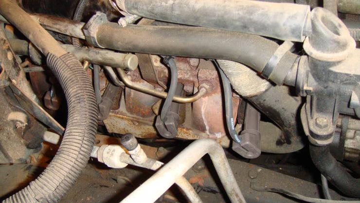

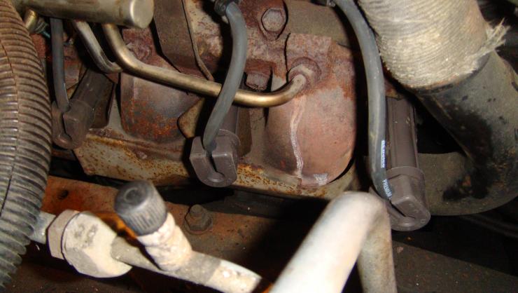

Ranchero Posté(e) le 21 janvier 2014 Signaler Posté(e) le 21 janvier 2014 il te manque un écrou sur le collecteur coté conducteur Citer
Trooper Phil Posté(e) le 22 janvier 2014 Signaler Posté(e) le 22 janvier 2014 Si tu as besoin d'un nouveau boulot, je pense que tu peux postuler au Cirque du Soleil maintenant ! Tu parles de conditions de travail là ! Que font les syndicats ??? Citer
Comet72 Posté(e) le 22 janvier 2014 Auteur Signaler Posté(e) le 22 janvier 2014 Cool pour toi, vivement dimanche. Comme tu dis, vivement dimanche, ce sera symbolique parce que pas encore passé au CT mais ce jour sera synonyme de la fin de ma partie des travaux! Super , ca va bien avancer, j'en connais un qui est pas près de se reposer Impressionnant la taille du gmc B) Thanks! C'est vrai que les weekends se suivent et se ressemblent, souvent sous des châssis de bagnoles mais bon le plaisir est plus grand que la fatigue donc ça va. il te manque un écrou sur le collecteur coté conducteur Weight gain! J'avais jamais fait attention, t'as raison, merci pour le coup d'oeil je vais regarder ce que ça cache...sûrement le gougeon pété. Si tu as besoin d'un nouveau boulot, je pense que tu peux postuler au Cirque du Soleil maintenant ! Tu parles de conditions de travail là ! Que font les syndicats ??? Farpaitement! Non mais à part ça j'ai intérêt à bien choisir mon mécano, pas que le mec ait besoin d'une nacelle hydro pour aller changer le filtre à air, ça risquerait de faire cher la M.O. Bon ben news du matin, tsouin-tsouin. J'ai pas réussi à attendre vendredi pour poser le TV cable, depuis le temps que je l'attendais je voulais le voir monté. Donc ce matin levé à l'aube mais rendez-vous à 13 heures à 50 bornes de distance donc j'avais deux heures de temps maxi pour faire la pose et tout régler. Comparo "veille daube pétée vs. cable neuf" Préparation du bébé, sortie du matos et hop' je saute dessous. Zone de travail...spa grand, accès refusé aux bides à bière. Posé-réglé-opérationnel en 30 minutes et sans bavure. Encore une fois, 20 minutes de raide à comprendre par ou le faire passer sans avoir vu l'ancien posé...le reste c'est finger in ze nose, pareil pour les réglages, easy. :cigar: Côté 700R4: Déjà changé: Minuscule small block de rien du tout: Et finalement il me restait du temps avant de tailler à Genève, donc bon...j'ai vite interchangé les leviers de vitesses des deux colonnes (l'ancien est plus propre) et j'ai lustré le commodo des clignos-essuie-glaces-phares, etc. parce qu'il était juste complètement pourri par l'oxydation, maintenant ça brille. J'ai fini la matinée en débranchant toutes les prises sur l'ancienne colonne sauf celle du contact général et du démarreur, comme ça je suis prêt à opérer pour samedi. Voilà. Demain je ferais peut-être un truc sur un des deux bahuts, rien de précis en tête, on verra. Citer
Mamourk Posté(e) le 22 janvier 2014 Signaler Posté(e) le 22 janvier 2014 le cul en l'air sous le capot, tu as pas peur toi Citer
