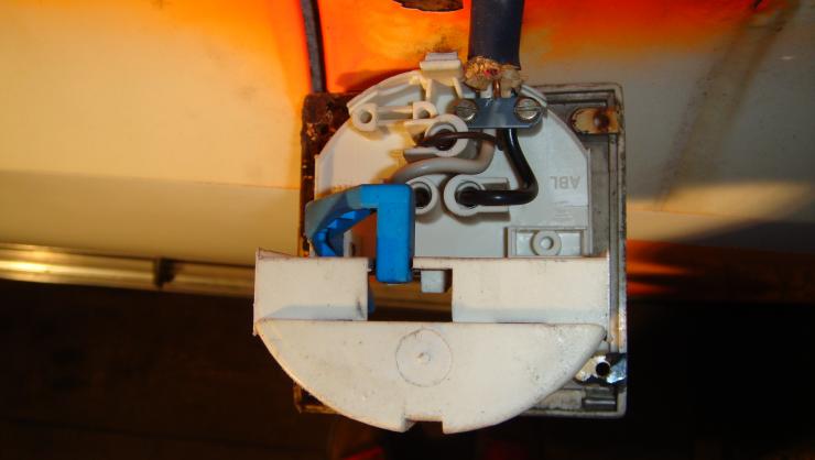

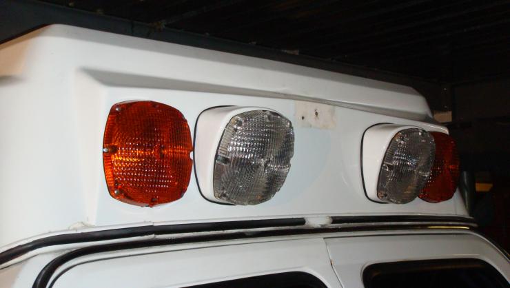

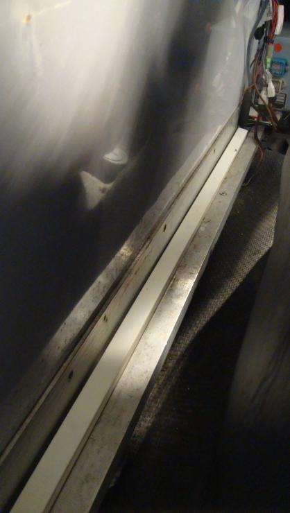

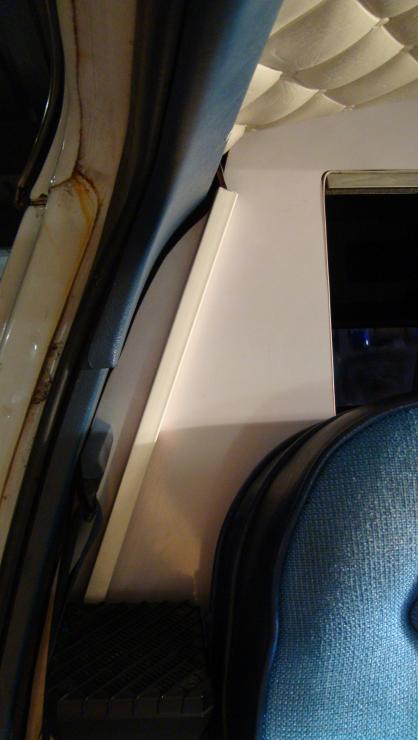

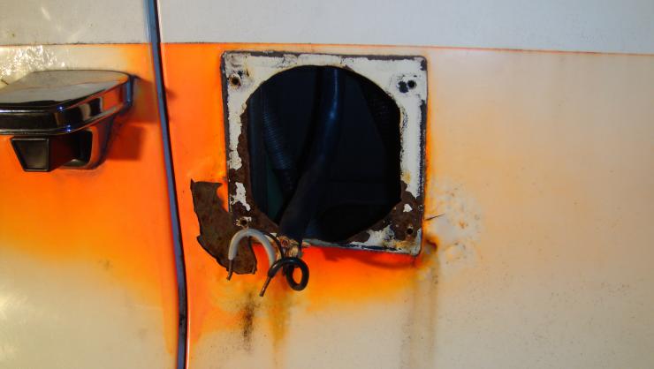

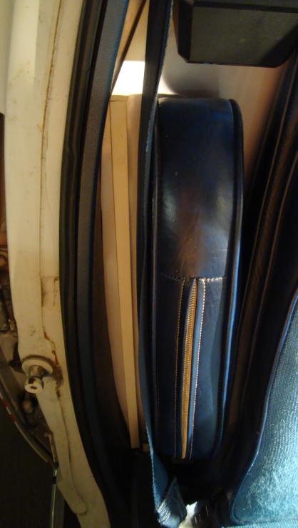

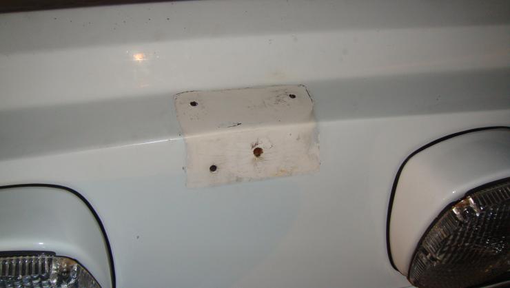

Comet72 Posté(e) le 8 février 2014 Auteur Signaler Posté(e) le 8 février 2014 La preuve! Journée finitions sur le Suburban! Il fallait régler ça: Aussi ça: Finalement j'ai du fraiser les vis, pas eu le choix...malgré mes embouts achetés aux US à la bonne taille j'ai fini par comprendre qu'il y avait des contre-écrous de l'autre coté de la réhausse...donc forage...j'ai pu récupérer une des trois vis en retirant un HP et en passant le bras derrière l'isolation phonique dans la réhausse. Dès qu'il fera assez chaud je tirerais un mastic et je ferais une retouche peinture, ce sera nickel. C'est déjà tellement plus beau sans cette fixation moche! Et encore: Gainage du faisceau de câbles de la cabine. J'ai aussi pointé les vis complètement soudées par la rouille de la prise de recharge 220V et j'ai pu la démonter pour aller en racheter une neuve la semaine prochaine. Celle-là à été fracassée lors du vandalisme par des petits yeucons en 2012 (trappe arrachée, broches pétées, etc.)...je reposerais la neuve en sortie de carrosserie seulement, à ce propos je suis étonné, c'est beaucoup moins sérieux que ce que je pensais cette rouille. Et j'ai aussi taillé un gabarit en carton pour créer le morceau de plafonnier manquant et j'ai aussi adapté les fixations existantes à la défonceuse. Sinon putain ce qu'il tourne bien ce Chevy, c'est hallucinant. -2 degrés au garage, pas démarré depuis deux semaines...tu tournes la clé dedans et il part, j'adore!!! Encore à faire: -Niveau de boite. -Passer à la pompe. -Poser la trappe du toit une fois que je l'aurais vernie. -Électrifier la veilleuse de l'interrupteur des flashers, je viens de comprendre comment faire. -Tailler le bout de forex pour finir l'avant du plafonnier, faire les ajustements et le recouvrir en simili turquoise. Citer

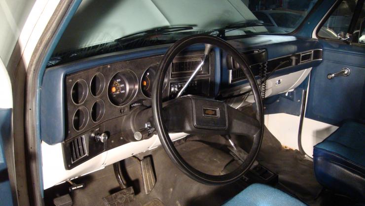

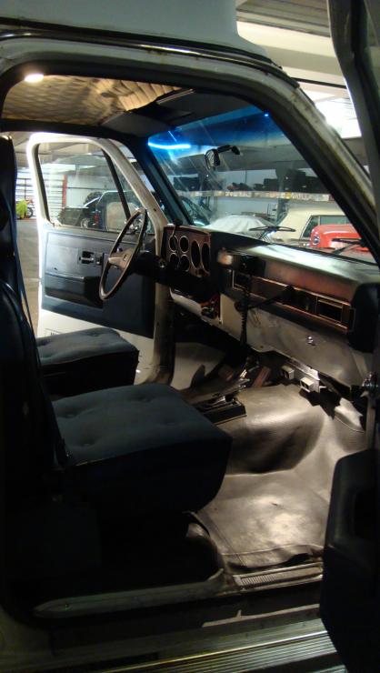

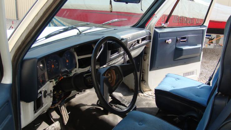

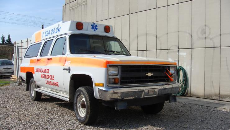

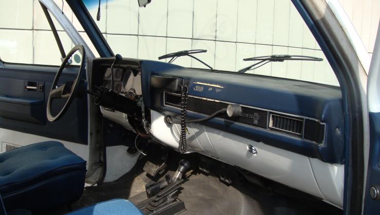

Comet72 Posté(e) le 9 février 2014 Auteur Signaler Posté(e) le 9 février 2014 Yeah buddy! Un petit avant-après pour le fun: A l'achat: Maintenant: Avant: Maintenant: ...électriquement il me reste un ultime détail que j'avais oublié de régler: Tirer un + raccordé au 12V après contact du contacteur de phares pour alimenter la veilleuse au centre de l'interrupteur des gyros pour que l'on puisse trouver le bouton dans la nuit...seulement j'aimerais éviter de faire un pontage à la dégueulasse, donc si je ne trouve pas un moyen de mettre une double broche réversible ou un montage de ce genre je préfère ne rien faire...il va falloir ruser, surtout que maintenant avec tout le tableau remonté y'a plus tant de place pour bosser. A suivre. Mais il à déjà bien changé depuis l'achat, c'est cool. Citer
