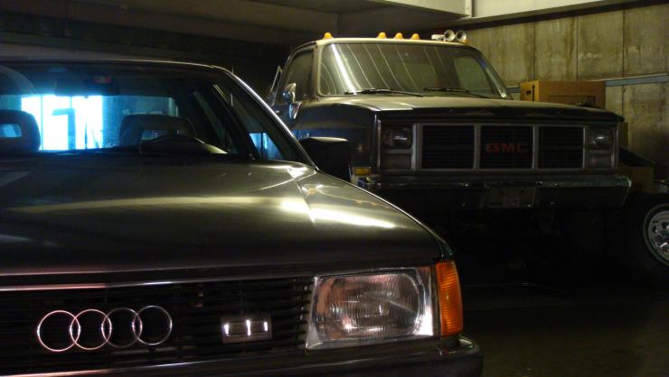

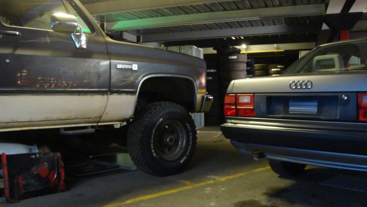

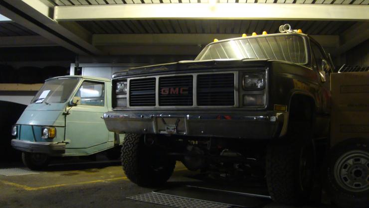

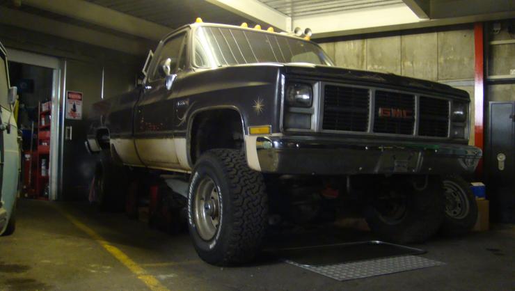

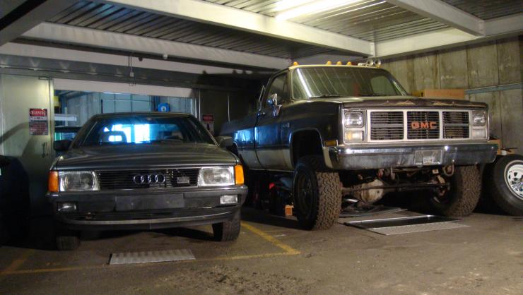

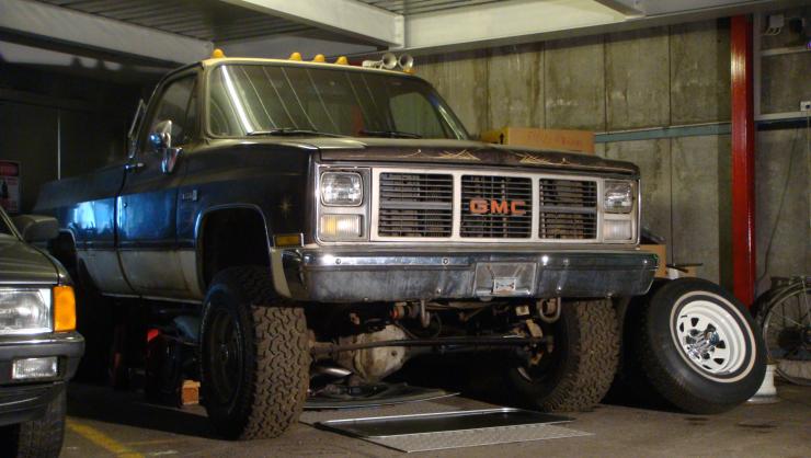

Comet72 Posté(e) le 27 février 2015 Auteur Signaler Posté(e) le 27 février 2015 Je ne me lasserais jamais de mettre d'autres bagnoles à côté de ce bahut...peu importe ce que c'est. Jamais. Le haut de la benne c'est le toit des autres pompes...je me réjouis de le voir en action dans le trafic celui-là. Citer
fred56600 Posté(e) le 27 février 2015 Signaler Posté(e) le 27 février 2015 tu pourrai presque garer une de tes voitures dessous ! Citer
greg38-74 Posté(e) le 27 février 2015 Signaler Posté(e) le 27 février 2015 En faisant 1m85, l'épaule dépasse à peine le capot... En effet j'serai curieux de le voir en ville celui-là ! la largeur n'est pas tout à fait contenue non plus ! On comprend bien le terme "camion"... D'ailleurs c'est quoi le PTAC sur ta carte grise ? 3T5 ? une idée du poids vide de l'engin ? Citer

Comet72 Posté(e) le 28 février 2015 Auteur Signaler Posté(e) le 28 février 2015 Il faut que je regarde pour le poids, j'ai pas ça en tête...j'me souviens plus s'il est au-dessus ou au-dessus de 2 tonnes...pareil pour la charge utile, j'ai oublié, mais c'est assez conséquent. Pour ce qui est de garer une bagnole en-dessous, ce serait un peu juste...mais des piles d'échappements de Cama, 8 jantes et toute la tôlerie du Jeep, ça passe sans soucis... Et alors concernant le Sub': Rien de neuf, il fait trop froid et j'ai pas encore commandé les pièces puisqu'il faut d'abord que je démonte pour prendre les numéros de pièces (étriers différents suivant le tonnage)...et comme d'hab'...j'ai pas encore eu le temps. J'espère pouvoir profiter du lift prochainement, plutôt que d'aller ramper dessous, ce sera plus safe...parce que même avec des grosses chandelles j'ai pas tant envie d'aller bricoler dessous pendant des heures, disons que celui-là ça m'embêterait de le prendre sur la cheville... Et franchement ça m'a un peu pété l'envie cette histoire de freins serrés...je vais le faire, mais il va falloir que je me pousse au cul...et je veux que ça aille vite donc ce sera changement des deux étriers en neuf, purge manuelle...et surtout par pitié que ça fonctionne du premier coup! Question freinage je compte d'abord me remettre dans le bain tranquillement avec la Stude et ensuite passer à celui-là...ce sera moins prise de tête. En ce moment ça avance sur la Cougar '88, la Stude et la Camaro, et le reste stagne mais malheureusement en étant seul, je ne peux pas faire mieux. Mais le Sub' sera sorti pour la belle saison au plus tard, et pour le GMC aucune échéance en vue...quand j'aurais envie je m'en occuperais, mais pour l'instant j'ai surtout envie de régler d'autres travaux sur les autres. Je me contente de m'assurer de temps en temps que le moteur reste libre, je lui fais faire quelques tours au démarreur et basta. Citer
