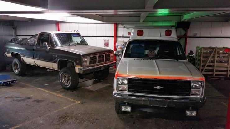

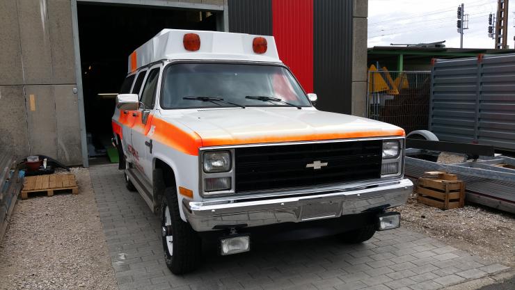

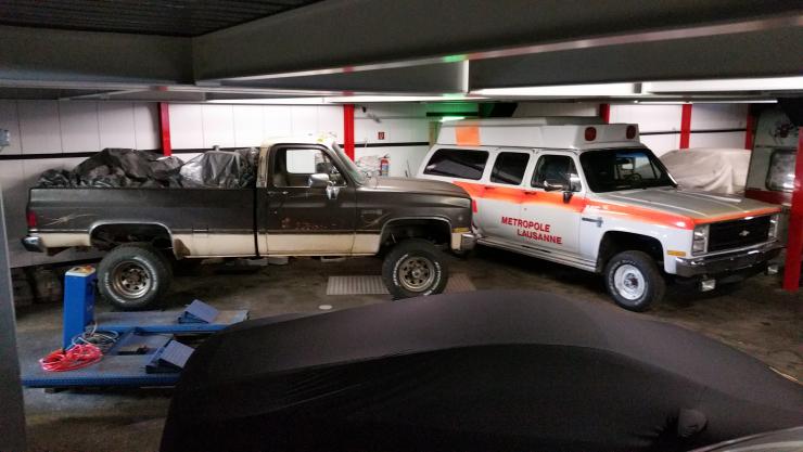

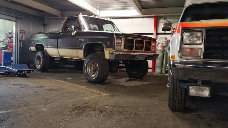

Comet72 Posté(e) le 27 mai 2016 Auteur Signaler Posté(e) le 27 mai 2016 Si si j'en suis, vous en faites pas...460, white on white...le proprio passe une retraite paisible dans le Sud, je l'entretiens pour lui et il a mes coordonnées...un jour ça tombera. Bon ben j'en ai terminé ce matin avec la DA sur le Sub'...et profitant d'un moment de libre en tout début d'après-midi j'ai sorti la bête pour lui faire rejoindre son nouveau logement. Ben ma fois ça roule nickel, un vrai bonheur! Du coup pour la première fois dans l'histoire mes deux square bodies full size se trouvent l'un à côté de l'autre, les deux frères (1987 et 1987) enfin réunis: 11 mètres de bonheur! Je les ai laissés comme ça pour la nuit, tout va bien pourvu qu'ils ne fassent pas de petits, à 5m40 le bout ça impliquerait de faire une annexe au garage. Donc demain je le range à sa place avec l'aide de mon père (pour les manoeuvres, vu qu'il sera de toute façon de passage au garage pour monter les pneus été sur la 306) et ben la suite consistera à vider l'ambulance de toutes les pièces de la Capri qui sont stockées dedans puis reprise du boulot pour régler ce problème de freins: Centrage de la valve de proportion avec l'outil adéquat, purge avec la machine à aspiration...voir si ça règle le problème, et si c'est pas le cas chercher plus loin. Citer

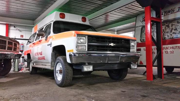

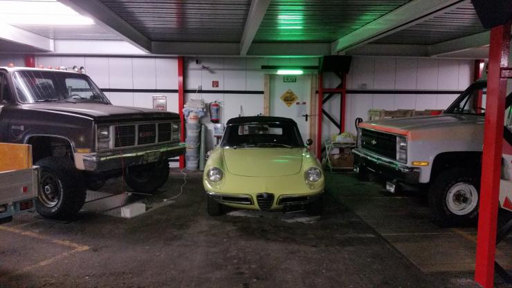

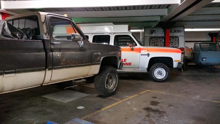

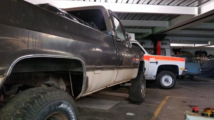

Comet72 Posté(e) le 28 mai 2016 Auteur Signaler Posté(e) le 28 mai 2016 Bon ben ça y est, il est à sa place. Les présentations auront été assez loin puisque je les ai appuyés pare-choc contre pare-choc en me plantant dans une manoeuvre hyper serrée...pas de quoi faire la moindre marque, c'est du solide. Par contre pour rentrer vu les gabarits c'est vraiment au poil de cul, heureusement que ça tourne bien et que ça braque fort. Une petite tof avec la Duetto de la copine qui doit se sentir légèrement oppressée... J'adore la perspective du capot du GMC, plus haut que le toit de l'Alfa! A+ dans l'bus! Citer

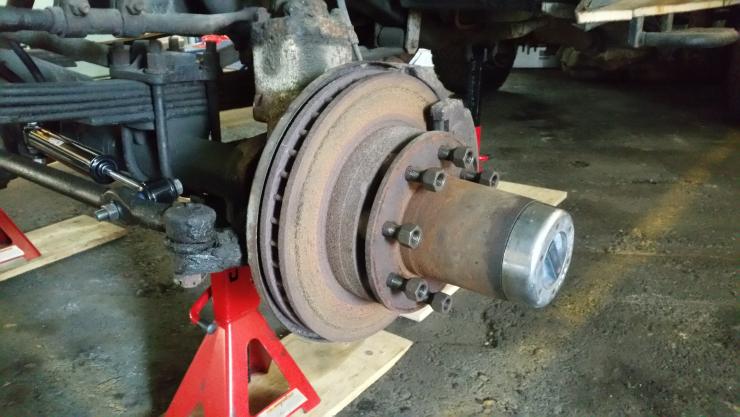

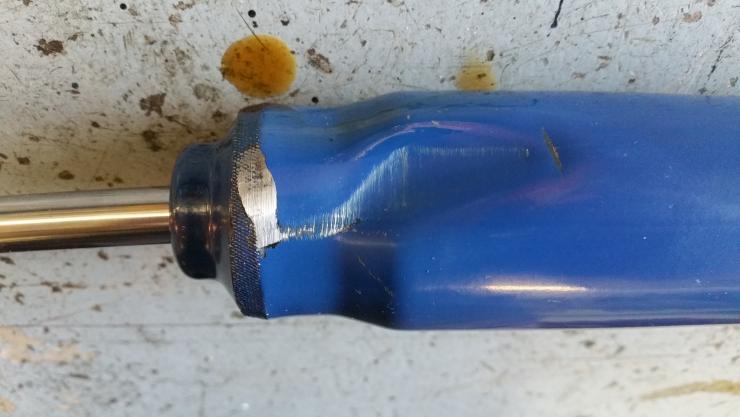

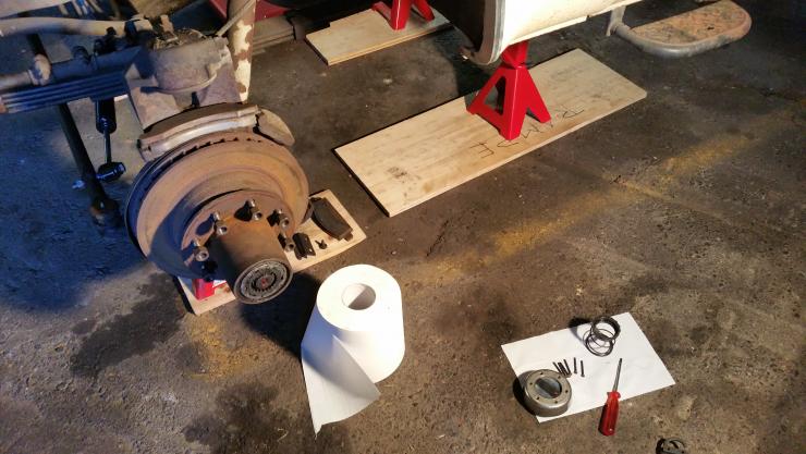

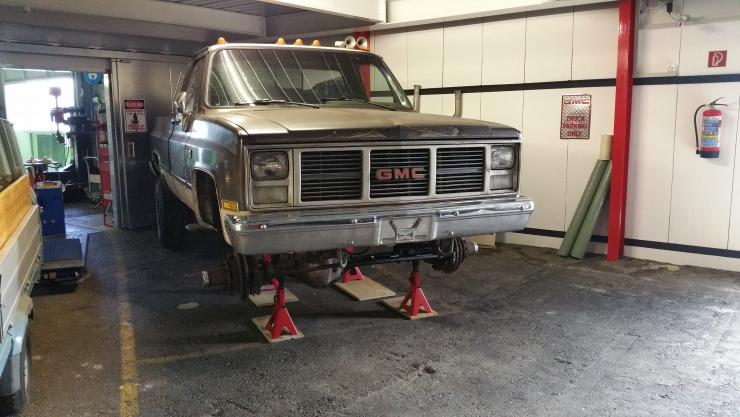

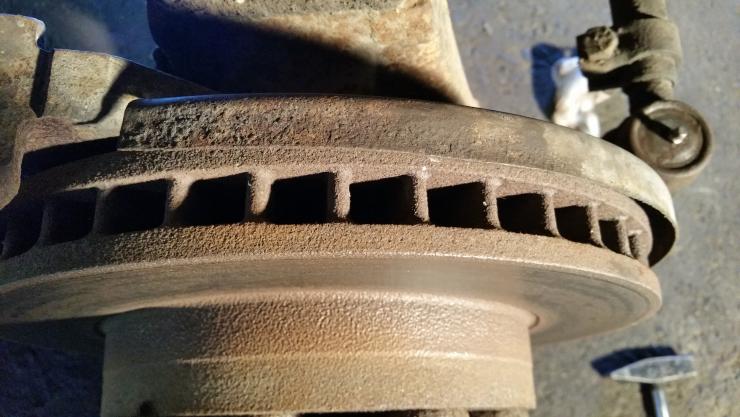

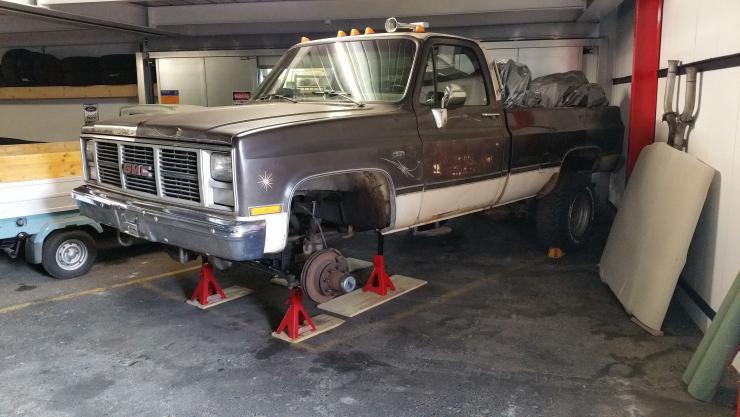

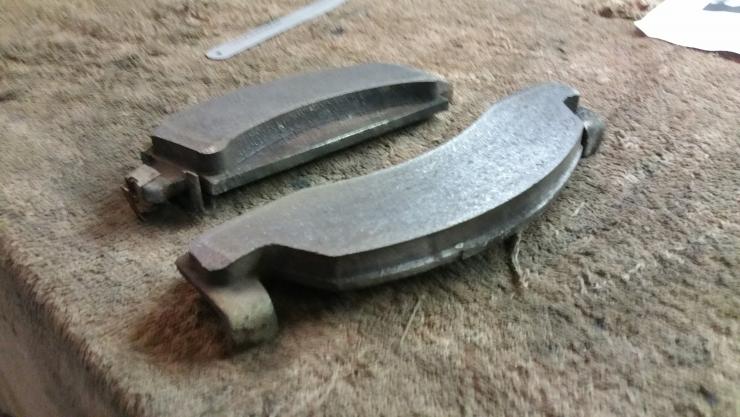

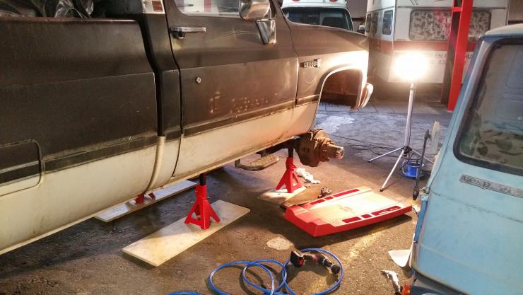

Comet72 Posté(e) le 25 juin 2016 Auteur Signaler Posté(e) le 25 juin 2016 4 chandelles juste pour l'avant laul Ben je le savais déjà lourd, et de voir le ressort de rappel de mon cric rouleur 5 tonnes traverser le garage à conforté mes croyances: J'irais pas faire le caïd là-dessous. Love it! Thanks! Mitou! Donc ouais voilà, j'ai attaqué les travaux sur le Sierra...par accident. En fait petit problème et coup de téléphone de mon bailleur la semaine passée: Une entreprise vient refaire l'allée centrale du garage, et il est prévu dans le devis qu'ils viennent couler leur autonivelant jusqu'à raz les places de parc. Problème? Mon petit 3500, bien que quasiment appuyé contre le mur du fond, dépasse d'un bon 50cms de la case. Seule solution: Mettre un linge sur le pare-choc arrière, l'appuyer carrément conte le mur et shooter les 33". Je le fais, tranquille, mardi soir passé...et le lendemain alors que j'avais vraiment un tas d'autre choses à foutre, je me mets à regarder les freins AV...et je sens bien la tournure qu'est sur le point de prendre ma journée. En fait ce bahut est roots, il à beaucoup trainé sans rouler mais pour une seule raison: Les mectons qui tournaient autour et qui étaient sensés le réparer avaient décrété que l'allumage était mort, que le bloc était grippé, etc. etc...bref, que des théories à la con, plus une sous-jacente histoire de pognon pas très claire entre l'ancien proprio et son mécano qui l'a stocké pendant des années. En fait il à peu de problèmes, mais quand même ça: -Pas de freinage. Le gars à qui je l'ai acheté à ouvert avant moi et m'a certifié que tout était bon visuellement...mais justement, comme je ne crois que ce que je vois...je veux voir. Purge à faire, maitre cylindre rempli d'une espèce de boue couleur rouille...à voir si les coupelles sont encore d'accord d'assurer le boulot après une longue purge par aspiration. -Direction complètement bloquée, rien qui tourne ni à gauche ni à droite même pendu au volant comme un débile. -Point dur dans la chaine cinématique en le poussant à la main: Il roule bien sur les 3/4 de tour des roues, puis tout à coup ça va hyper dur, il faut pousser comme un malade, la caisse saute accompagné d'un grand "klong!" et la direction fait un violent mouvement de 5 centimètres latéralement. -Les deux réservoirs sont morts, pompes pareil, straps pareil...j'ai déjà révisé tout le reste (rinçage, durites souples, filtre, etc.). J'ai les réservoirs neufs dans l'atelier de mon père depuis...2 ans minimum, en attente de réassemblage avant réinstallation (qui sera compliquée, puisque j'avais pas pris de photos et que j'ai tout oublié...sauf la merde que c'est de manipuler celui du côté conducteur à bouts de bras avec le cata et le resonator à 5cms du longeron...) -Allumeur neuf à poser et caler, l'ancien était bouffé par la rouille. Tout le reste de l'allumage est neuf, je l'avais posé peu après l'achat, en même temps que le gros service. -Pis le redémarrer quoi...en essayant de ne pas arracher les segments et serrer le bloc, parce que même si je l'ai débloqué, justement, il l'a quand même été pendant des années, bloqué, ce bon vieux BB 454 TBI. -Les surprises. Y'en aura peut-être. Même pas peur. Bon, donc voilà, vu que j'avais terminé la réfection du train arrière de la Studebaker lundi soir, mardi vers 10 heures je m'y mets. Puisque le train avant est accessible et va rester pendant plus de 10 jours, j'axe sur les trois premiers problèmes en plus d'un check-up global: -Dépose des freins pour état des lieux et au minimum un chanfreinage des plaquettes, déglaçage et dépoussiérage -Ouverture des moyeux débrayables manuellement, sortie des moyeux pour contrôle visuel et regraissage à neuf -Trouver ce qui coince dans la direction, parce que pouvoir tourner les roues, merde, ce serait fendard! Bon, autant dire que vu la réhausse, y'a rien de bien vicieux: T'as tout sous les yeux. Comme par exemple ça: -"Ah...ah ben ouais. Ouais ouais. Je pense que là...à mon avis...j'ai peut-être bien trouvé le problème!" Amortisseur de direction écrasé-bloqué dont le parallélisme complètement foireux sera revu et remplacé par ça, coup de cul, je l'avais en stock. Problème de direction: Réglé. Un coup de pompe dans les graisseurs et je range. Démontage des moyeux, dedans tout est en bon état, les moyeux en eux-même sont nickels. Mais en tournant les roues à la main je me rends compte que du côté passager le moyeu se verrouille et déverrouille nickel, mais côté conducteur pas moyen de le débrayer...et en faisant levier sur les gougeons avec un démonte-pneu j'arrive à reproduire le point dur ressenti en le poussant roues au sol, pas de doute, 'faut démonter. En retirant le cache, le problème me saute à la gueule: La bague crantée du système de verrouillage est pétée en trois et les morceaux naviguent librement dans le moyeu, résultat des courses ça coince méchant: Le fameux point dur. Youpie! Moins youpie: Les hubs sont des Warn d'origine, donc plutôt répandus...manque de pot, cette connerie de bague crantée à deux pièces n'est pas vendue au détail. J'ai recollé la cassée et ça tient, mais je ne la remonterais pas, vu les contraintes mécaniques, si ça venait à re-péter et que le moyeu aille s'embrayer à 120km/h sur l'autoroute, c'est salade de pont assurée. Donc ben 200 balles dans le cul pour deux moyeux d'occase, qui sont en plus des "Deluxe" de Dana 60 rares et hyper durs à trouver (embrayage sur 3/4 de tour contrairement aux moyeux normaux qui s'embrayent sur 1/4 de tour)...ça fait cher le bout de plastoque...mais toujours moins cher qu'un pont entier. Potentiellement. Ensuite les freins: Aucune surprise, une première! Pistons d'étriers bien libres, caches-poussières nickels, flexibles souples, plaquettes neuves, disques neufs. Légère corrosion de surface (maintenant virée), un dérouillage des portées, dégrippage des purgeurs, chanfreinage des plaquettes et remontage...bref...du gâteau. On verra l'arrière, mais c'est plutôt bon signe. Je crois me souvenir que le mécano qui s'en est occupé avant de le laisser crever 10 ans dans sa cour m'avait parlé de boulot sur les freins, ceci explique peut-être cela. Sinon ben c'est gros, c'est lourd, ça fait peur aux petites filles...enfin bref c'est un 1 Ton. Je jubile de ne pas avoir à changer les disques, vu le poids d'un seul, ça aurait demandé une demi-paie en frais de port. Donc voilà. Pour l'instant, tout va bien. Maintenant j'attends que mes moyeux arrivent pour récupérer la bague crantée et la passer sur le moyeu d'origine, et pendant 10 jours de toute façon je ne pourrais rien faire d'autre puisqu'à cause de la réfection du sol du garage je ne pourrais plus tourner autour. Mais pendant ce temps je vais tâcher d'aller retrouver dans mon bordel, réassembler les réservoirs à l'atelier et installer les pompes à essence pour qu'ils soient prêts à la repose. Ensuite: -Remettre les roues avant, le remettre au sol -L'avancer, lever l'arrière, faire les freins arrières -Purger les freins -Remonter les réservoirs -Appeler mon mécano, le faire venir avec strobo et priming tool, il me pose l'allumeur sur place, on lui fout 50 litres dans le cornet et on essaye...j'avoue que j'ai carrément les flopettes mais il n'y a pas vraiment d'autre moyen de savoir si ça va aller autrement qu'en tournant le contact un jour. Sauf à sortir le bloc, déculasser et tout le merdier...mais à ce moment-là autant le casser avant, que ça serve vraiment à quelque chose. Est-ce qu'il faudrait mettre quelque chose dans les cylindres par les puits de bougies pour essayer de minimiser la chance de casser quelque chose? Quoi donc? En quelles quantités? Voilà! C'était pas prévu, j'ai franchement beaucoup plus prioritaire (compartiment moteur Studebaker, freins Diavolino, polish Peugeot et Cougar, etc.) mais maintenant que je suis dessus, je vais poursuivre et finir tout ce qui me concerne...la venue de mon mécano pour le démarrage attendra sûrement un peu à la fois pour une question de disponibilités (de son côté) et de finances (du miens), mais au moins que tout ce que je peux faire à mon niveau pour le rendre à nouveau roulant soit fait. Déjà le fait qu'il devienne déplaçable à la main facilement (roues qui tournent et moyeux débrayés), c'est une première belle avancée. Citer
The Lion King Posté(e) le 25 juin 2016 Signaler Posté(e) le 25 juin 2016 'tain, quel taff, bravo! Pas de réponse à te donner pour ta dernière question... si ce n'est peut être une goutte d'huile. Au cas ou. Citer
Comet72 Posté(e) le 26 juin 2016 Auteur Signaler Posté(e) le 26 juin 2016 Merci! Boaf c'est pas grand chose, mais ce qui est fait n'est plus à faire...j'essaie de faire chaque jour un boulot sur une bagnole, peu importe son ampleur, même deux vis décapées ça me va...c'est le seul moyen de garder le moral, que ça avance jour après jour. Pour les cylindres on verra, j'attends de voir si quelqu'un à déjà vécu une expérience similaire. Je sais que le gars a qui je l'ai acheté avait déjà rempli les cylindres d'une sorte de dégrippant Justice Bros...ça a déjà du aider un bon bout. Citer
Pit Posté(e) le 26 juin 2016 Signaler Posté(e) le 26 juin 2016 Avant de tenter de redémarrer il faut être sûre que le moteur est libre en lui faisant faire deux tours à la main. J'ai pas encore essayer, mais le mélange 50/50 d'acétone et d'ATF fait visiblement des merveilles comme dégrippant pas cher... Tu peux peut-être en mettre un peu pendant une semaine dans les cylindres et le dégager au démarreur en enlevant les bougies avant le premier démarrage, une fois le moteur bien libre. Citer
