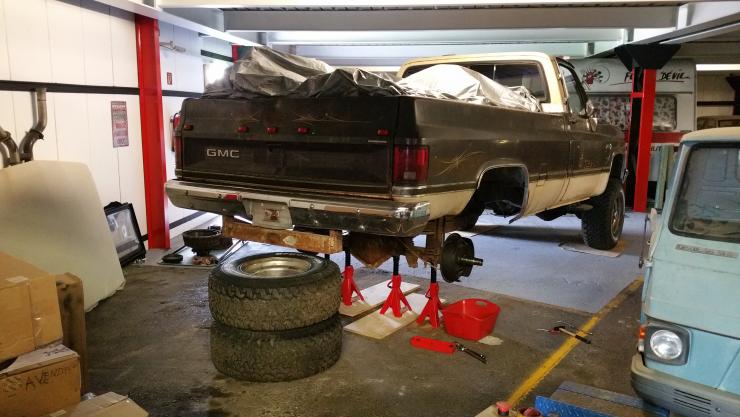

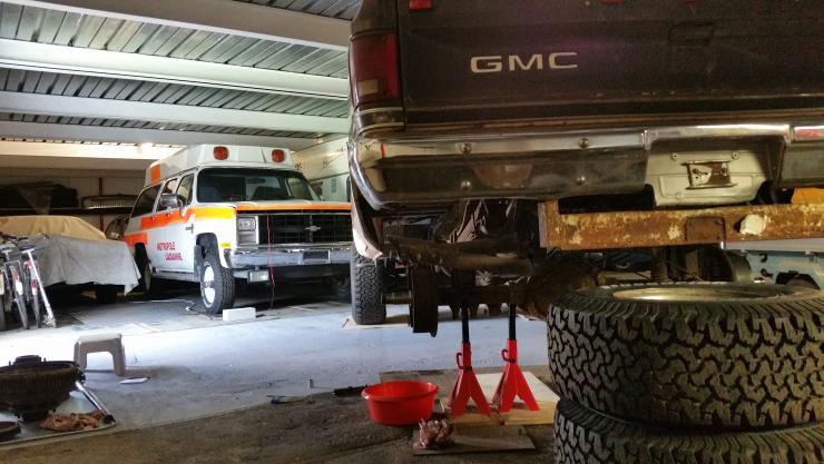

Comet72 Posté(e) le 7 juillet 2016 Auteur Signaler Posté(e) le 7 juillet 2016 Allez, quelques news des deux Full Size. J'ai reçu les moyeux d'occase achetés aux US, dont j'ai prélevé la bague de verrouillage sur l'un, et donc réparé le moyeu d'origine du GMC. J'ai bien testé le déverrouillage et verrouillage manuel, maintenant tout fonctionne parfaitement bien, les roues sont libres, et du coup j'ai pu reposer le train avant au sol. J'ai aussi réussi, sur trois jours et à gros coups de dégrippant, à l'aide d'une barre d'acier d'un mètre comme rallonge de clé à cliquet, à déverrouiller les 16 boulons des moyeux arrières (dont trois étaient très, mais alors très moches...une demi-heure à la lime pour rattraper le 6-pans, sûrement un rocher qui a tapé le moyeu quand les rednecks Géorgiens faisaient du franchissement avec...) en vue de leur dépose pour pouvoir désassembler le 14-bolts (Dana 60) soit sortir les demi-arbres, dévisser les deux bagues de verrouillage et leurs rondelles, les détrompeurs et ensuite pouvoir déposer l'ensemble moyeu-tambour et accéder aux roulements et surtout aux freins arrières. Mission: Inspection des freins arrières, aller récupérer l'"anchor pin" que l'ancien proprio à fait tomber au fond du tambour ARG en allant dévisser l'axe de maintien des mâchoires (en pensant à tort que ça permettrait l'ouverture des tambours), dépoussiérage, ouverture des cylindres de roues pour contrôle, chanfreinage des mâchoires et remplacement des pièces HS s'il y en à. Je l'ai mis ce soir dans l'allée, il est prêt à être monté sur les chandelles demain matin à la fraiche, ce sera la première opération de la journée (en essayant de ne pas le prendre sur la gueule...). Sinon puisque je bosse enfin dessus je ne lâche pas le bon bout et j'ai missionné mon père de retrouver dans le stock de pièces neuves qui encombre son atelier les réservoirs neufs, pompes à essence neuves, les straps et les fixations des réservoirs restaurées ainsi que toute la quincaillerie que j'avais achetée en neuve il y à deux ans...ça lui a pris un bon deux jours, mais c'est fait. Tout est rassemblé dans un coin et ce weekend j'irais avec lui réassembler les réservoirs (isolants phoniques, fixations, installer les pompes à essence neuves, etc.), qui une fois assemblés seront jetés dans la Taurus et livrés illico presto au hangar en vue de leur repose certainement en milieu de semaine prochaine. Bref, 'faut que ça aille vite avant que je ne m'encouble sur un autre boulot et que ça retombe dans l'oubli pendant 2 ans supplémentaires. Sinon, avant de me mettre aux freins arrières du GMC (et donc avant de rendre l'allée complètement impraticable et une quelconque sortie du Suburban impossible) je me suis remis hier et aujourd'hui aux freins du Suburban, qui déconnent depuis une année au moins...et que j'avais laissés de côté puisque ça me chie. Depuis hier matin j'ai tout essayé: Purge par gravité (2 litres), purge par aspiration (4 litres), centrage de la proportioning valve avec l'outil dédié, dépose et ouverture de la proportioning valve pour centrage manuel avant repose et nouvelle purge complète, changement du servofrein...bref: Toujours les mêmes résultats qu'il y à une année: Que dalle. Il freine au plancher, rien qui va...malgré qu'aux roues, tout soit neuf. Et toujours le même geyser dans le bocal du MC dès que j'enfonce la pédale. Donc j'en suis là: -J'ai remonté l'assistance d'origine, puisqu'elle n'est pas en cause (et puis parce qu'elle a encore les stickers et marquages d'usine au stylo à peinture...et ça me branche ), et il me reste deux pistes à explorer: -Remplacement de la proportioning valve, parce que malgré que je la centre avec l'outil, je n'arrive pas à faire ressortir le téton, elle semble grippée en sortie de metering valve, vu son état de rouille (elle est d'origine, et en fonte) peut-être une saloperie qui bloque un o-ring à l'intérieur. J'ai commandé la nouvelle, d'ici deux semaines ce sera posé. -Le maitre cylindre AcDelcon made in Mexico avec un défaut de fabrique, genre coupelle retournée...je l'avais "Bench Bleedé" deux fois, tout fait juste comme il faut...si après la proportioning valve ça marche toujours pas, je le tire loin pour un autre. Manque de cul, c'est pas le même sur le GMC, sinon il y à longtemps que je les aurais swappés. Bref, à suivre. Deux jours de taff dans le cul, mais bon, voilà...sur une panne aussi vicelarde, 'faut bien éliminer des causes. Et là non plus, même chose que pour le GMC: Je règle. Tant que c'est pas réparé, je lâche pas...cette fois je répare ce putain de bahut, pas moyen. Citer

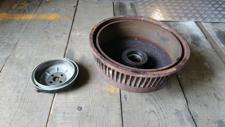

Comet72 Posté(e) le 8 juillet 2016 Auteur Signaler Posté(e) le 8 juillet 2016 Ayest, j'ai ouvert ce matin! Pas de galère au démontage, les clavettes, bagues de verrouillage et moyeux sont venus facile, les tambours pareil...juste estomaqué par la taille et surtout le poids des pièces, mais sinon ça va. J'ai bien fait d'ouvrir, ce sera pas pour rien, j'ai trouvé pourquoi ça freine pas... A gauche, tout va bien, juste les caches-poussière du cylindre fissurés. A droite, c'est pas la même sauce: -Inner oil seal HS, y'a de l'huile de pont projetée partout. -Mâchoires imbibées, neuves mais bonnes pour la benne. -Cylindre de roue vieux, caches-poussière craqués: Benne. -Hub flange gasket manquant, les mecs ont remplacé ça par un boudin de pâte à joint dégueulasse: J'aime pas, ça vire. -Roulement intérieur mort, jeu de taré et ça tourne ovale + traces de friction et de chauffe sur l'extrémité de la fusée...à remplacer. Je verrais après extraction des joints de roues comment ça se présente dans les moyeux (roulement int. + ext.), si je vois une quelconque usure je change les 4 roulements et leurs cages, de toute façon je commande la totale, ce sera bon à avoir sous la main. Sinon ben c'est globalement crade, visiblement pas ouvert depuis l'an 12 comme je le prédisais (poussière de frein, toiles d'araignées, rouille de surface) et l'huile de pont est assez moche, donc vidange dans la foulée. -Vu qu'ils ne me coûtent quasiment rien je commande aussi les flexibles, ceux sur le véhicule ne sont pas beaux mais je ne les changerais pas d'office...pourvu que ça fonctionne, le reste m'importe peu. Sinon, les points positifs: -Démontage-remontage en rigolant, rien de grippé, une chance. -Les tambours et moyeux sont bons, merci Jésus-Marie-Joseph, vu le poids à la pièce la paie entière de juillet y passait en frais de port. -Rien de compliqué, conception agricole, dès que les pièces sont là c'est torché en une journée. Donc voilà...j'aurais aussi une valve de proportion d'avance, donc dès que les roues sont au sol c'est purge complète par aspiration, la seule inconnue c'est l'état du maitre cylindre mais bon on verra bien, je tente de la garder, au pire c'est commandé et reçu sous 2 jours en prioritaire, pas d'affolement. Demain réassemblage des réservoirs, et vu le délai de livraison pour le coup ils seront sûrement remontés avant le pont arrière. Quelques tofs: Diavolino à gauche (Fiat 500), Sierra 3500 à droite...y'a pas moyen de se tromper au remontage. Citer
The Lion King Posté(e) le 8 juillet 2016 Signaler Posté(e) le 8 juillet 2016 Démontage-remontage en rigolant, rien de grippé, une chance. Rien d'étonnant, si ça baignait dans l'huile... sans jeu de mot Par contre, je suis impressionné par la longueur de l'axe de roue comparé au tambour, déjà très balaize. Faut reconnaître que c'est un sacré jouet ton engin GMC... Citer

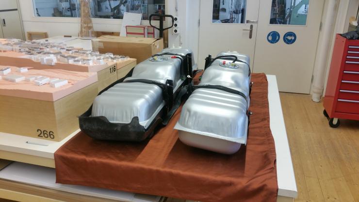

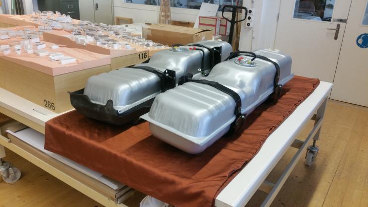

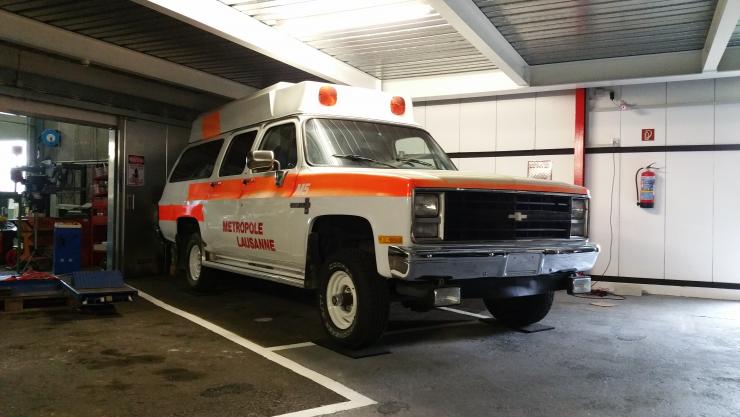

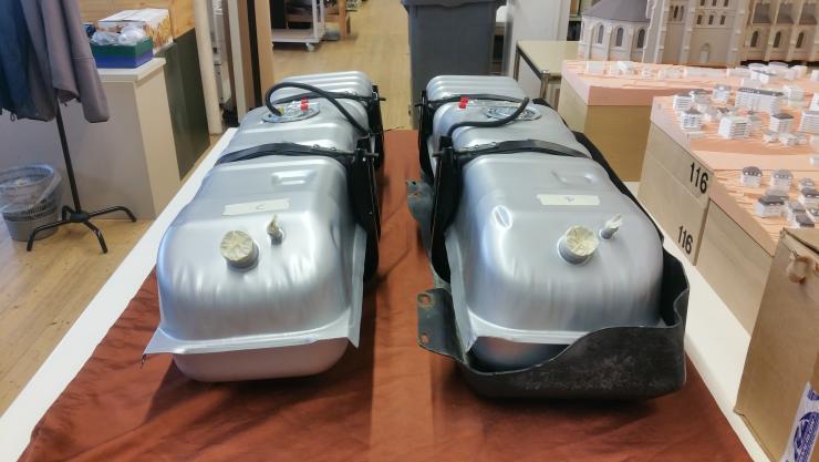

Comet72 Posté(e) le 9 juillet 2016 Auteur Signaler Posté(e) le 9 juillet 2016 Ah ouais c'est du lourd, c'est un V3500 en 454ci...c'est vite vu: Il ne s'est rien fait de plus gros (à part en Crew Cab). Des news, du jour: -Les réservoirs sont remontés, comme prévu les remonter deux ans après le démontage s'est avéré assez galère...principalement parce que les matrices chinoises emboutissent toujours aussi bien, obligé de reprendre le cintrage des feuillures du réservoir conducteur, mais globalement ça s'est bien passé. Pompes neuve installées, fixations restaurées (état moyen mais introuvables en repro), faisceau électrique et réservoirs neufs...ça fera le taff. C'est même assez beau. Sinon ben ils sont livrés, tout est posé derrière la bête, lundi je fais une ou deux petites retouches peinture et si j'ai le temps je me taperais l'installation du réservoir passager dans la foulée, histoire de me remettre dans le bain. Et ce soir les pièces sont commandées, après bien des déboires et une longue fouille dans les codes RPO de la tranche de porte pour déterminer si la couronne du 14-bolts est une 10,5" ou 11,5"...c'est une 10,5"...info importante pour les roulements, donc tout est commandé, j'ai aussi glissé dans la commande un MC neuf pour le Suburban dans le doute, livraison semaine prochaine...et montage du tout quand j'aurais du temps, ne connaissant pas mon emploi du temps de la semaine prochaine difficile de faire des prévisions malheureusement, mais soyez surs qu'à la première occasion je mettrais les mains dedans! Citer
pretender03 Posté(e) le 10 juillet 2016 Signaler Posté(e) le 10 juillet 2016 Tout ce qu(il faut pour accueillie les 60 et quelques gallons d'hydrocarbure qui va bien Citer
Tom Joad Posté(e) le 10 juillet 2016 Signaler Posté(e) le 10 juillet 2016 Vous faites dans l'implantation de zone résidentielles ? Citer
Comet72 Posté(e) le 10 juillet 2016 Auteur Signaler Posté(e) le 10 juillet 2016 Tout ce qu(il faut pour accueillie les 60 et quelques gallons d'hydrocarbure qui va bien Exactly! Vous faites dans l'implantation de zone résidentielles ? Non, mais atelier commun. Citer

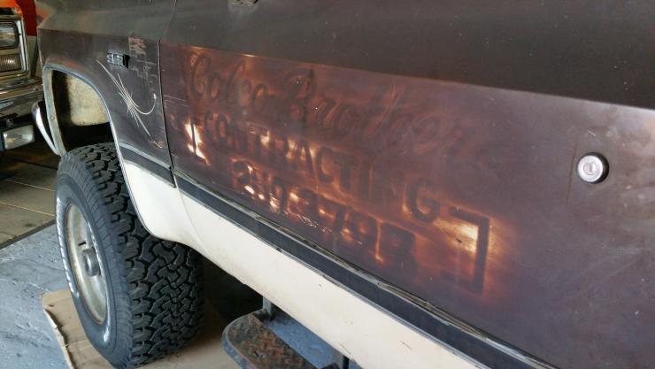

Pit Posté(e) le 11 juillet 2016 Signaler Posté(e) le 11 juillet 2016 Superbe lettrage sur la porte conducteur! Le même de l'autre côté? Tu vas essayer de le sortir? Citer
Comet72 Posté(e) le 13 novembre 2016 Auteur Signaler Posté(e) le 13 novembre 2016 Ah merde j'avais complètement zappé ce topic... Superbe lettrage sur la porte conducteur!Le même de l'autre côté?Tu vas essayer de le sortir? Oui comme tu dis, superbe, je plussoie. Oui, lettrage identique sur les deux portes. Le ressortir? C'est à dire? Sortir le GMC du garage, sortir le lettrage de la peinture, etc? Citer
Pit Posté(e) le 13 novembre 2016 Signaler Posté(e) le 13 novembre 2016 Le lettrage of course... Citer

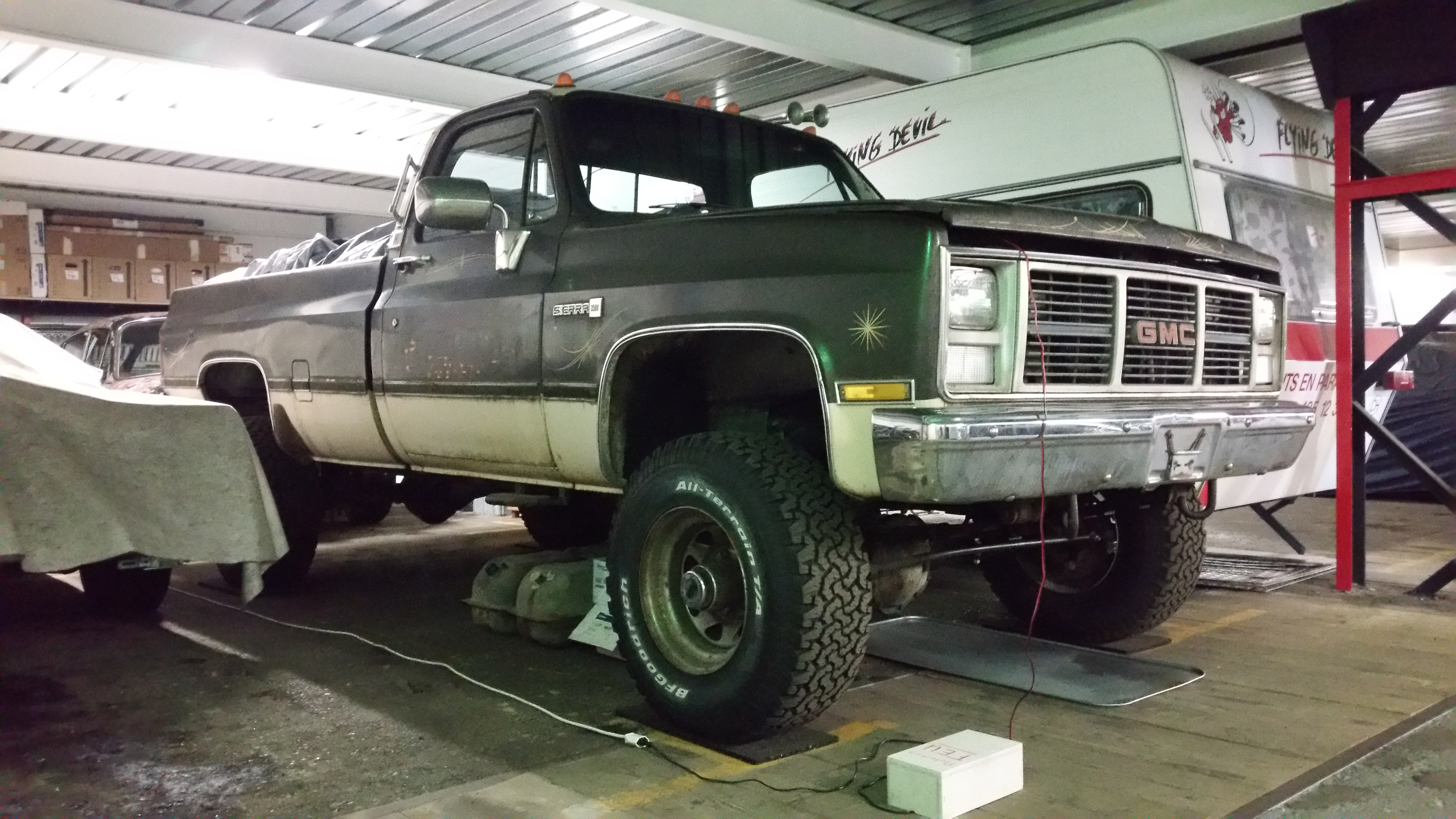

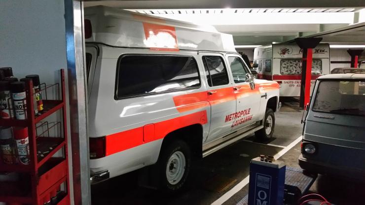

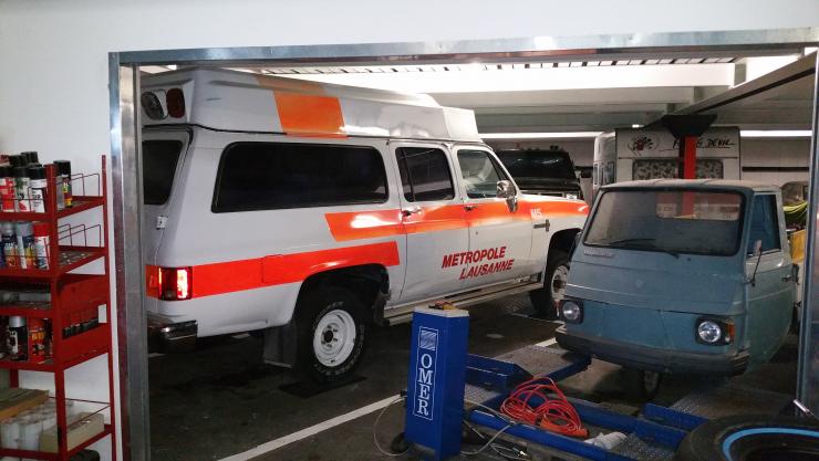

Comet72 Posté(e) le 13 novembre 2016 Auteur Signaler Posté(e) le 13 novembre 2016 Oh putain, et quel retard! Bon ben je vais essayer de faire court...depuis le dernier post ont été fait les travaux suivants: Sur le GMC les freins arrières complets sont remis à neuf (cylindres, mâchoires, déglaçage, nettoyage, peinture, graissage à neuf, réglages, etc.), avec extraction des roulements intérieurs et extérieurs des moyeux pour contrôle et regraissage, changement des joints à lèvres et des crushed-seals, vidange puis remplissage avec de l'huile neuve des deux ponts. Au niveau du train avant j'ai réparé le mécanisme de débrayage du moyeu AVG défectueux, et une fois tout cela fait j'ai pu le remettre sur ses roues. Il y est resté quelques jours, et maintenant qu'il était enfin déplaçable j'ai enfin pu le déplacer et je l'ai interverti avec le 'Burbulance, histoire de pouvoir profiter de la proximité avec l'atelier (air comprimé, notamment) pour pouvoir me remettre aux freins du 'Burb. Malheureusement je ne sais pas ce que j'ai foutu des photos mais les deux l'un devant l'autre au milieu du passage pour une journée, ça valait le détour...je les ai sûrement au boulot, je les posterais à l'occase. Mais enfin bref, après avoir bien galéré pour tout rentrer (chaque centimètre compte), ça donne ça: Derrière laquelle ma Diavolino, petite bête fragile, est vite venue se réfugier. Bon forcément, la luminosité dans l'atelier en prend un sacré coup dans la gueule... Et voilà, c'est resté comme ça pendant un bon mois et demi, j'ai pas mal bossé sur les freins du Sub' mais malheureusement ça ne freine toujours pas bien...et j'ai ensuite laissé les deux bahuts de côté pour bosser sur autre chose...je sais même plus quoi...certainement la Comet. Le néant. Pis l'autre jour, j'avais besoin d'un bouchon de radiateur neuf pour la Comet, et je savais que j'en avais d'avance pour la Capri et que ce sont les mêmes. Comme souvent, je vais plonger dans l'ambulance, qui depuis un bon deux ans est remplie jusq'au toit de toutes les pièces qui concernent la Capri (4 caisses + du merdier) et de pièces Studebaker, de tout l'ancien freinage, des caches pour les gyrophares, d'au moins 5 cartons de pièces neuves de chez LMC...enfin bref...c'est full. Et ça me fait chier. Parce que j'aime pas servir mes caisses comme garde-meuble...mais y'a un moment, avec de nouveau 15 bagnoles dans le cheptel, je sais plus ou mettre...et à la place de mettre ou je veux, je mets ou je peux. Alors me voilà comme un con à fouiller dans mes 112 cartons de pièces neuves, quand un pote traverse l'atelier et m'entend charogner contre ce merdier...il engage la discute, on blablate de l'ambulance, -"Ah ouais c'est cool, machin, etc." ,et... -"Mais en fait, t'as le 220V là, tu pourrais la servir comme un camping car?" -"Ben ouais, c'est clair! Mais bon tu vois, je sais pas ou mettre tout le merdier qu'il y à dedans, pis j'ai déjà le bureau qui est chauffé, blablabla..." On termine de causer, chacun vaque à ses occupations. Il se passe deux semaines, et pis merde, mine de rien, l'idée fait son chemin dans ma pauvre tête... -L'hiver arrive, le garage est pas chauffé, ça frise déjà les 5 degrés à début novembre -La caravane (on la voit sur les photos), c'est bien gentil, mais j'y vais jamais, ça m'emmerde -Pis tiens, je pourrais y mettre un "'cro-ondes", depuis le temps que j'hésite -Ah pis tiens, maintenant qu'elle est stationnée là, la porte latérale est du bon côté, je peux ouvrir en grand -Eh ben, pis en plus, la prise secteur est juste derrière la Diavolino. Alors ça! -Ouais, ouais ouais...bon...'faut voir Et pis un de ces vendredis après-midi de fin de semaine, quand j'avais posé les outils et que j'allais rentrer à la baraque sans trouver de quoi occuper les deux heures restantes, je me dis: -"Ah ben tiens, si je démontais ce putain de bas de caisse tordu et que je le redressais, au moins que je puisse monter dedans sans devoir faire le grand écart?!? Je l'ai fait dans la soirée. Le samedi suivant je me fabriquais ma prise camping et le branchais pour la première fois au 220V avec la prise camping latérale (jamais tenté jusqu'ici), avec succès (pas de feu, pas d'explosion, etc.). Le lundi je commandais le bois pour me faire des rangements au-dessus de la Tatra, mercredi midi c'était fabriqué-posé-rangé. Bref, après quelques jours pour finir de la vider, finir de réparer toute l'électricité, le chauffage, le Webasto, les éclairages, remettre au propre le faisceau arrière, nettoyer la cellule du sol au plafond, ben grosso modo plutôt qu'un immense tas de bordel empilé, ça donne ça: Une belle salle à manger-coin détente-lecture-sieste-zone...enfin bref, y'a même une pissotière si j'ai la flemme d'aller jusqu'aux chiottes. Que demande le peuple, sans déconner? Le chauffage fait 1500w et est thermostaté, j'enclenche le 220v le matin, il se met en route, turbine jusqu'à 23 degrés et s'arrête...et dès que c'est descendu à 18 il reprend le cycle, rien besoin de toucher. J'ai revu toutes prises 220V dans la cellule donc certaines avaient morflé grave, maintenant sur le circuit 220V j'ai branché le micro-ondes, le chauffage, mon laptop, mon portable...on arrive aisément à 3000 watts en simultané et j'ai même pas une baisse de tension, ça fonctionne nickel. Quatre possibilités d'éclairage différentes, des rangements à ne plus savoir quoi en foutre, la radio déviée en 12V continu avec adaptateur jack dans le lecteur cassette, la soufflerie à deux vitesses qui tire l'air vers l'extérieur pour faire disparaitre les odeurs de bouffe...quand je veux siester je tiens en long sur la banquette ou si je veux plus de place je la rabat et je peux m'affaler carrément sur le plateau, j'ai complètement réparé le marche-pied qui me permet de monter sans me claquer un adducteur...bref, rien à dire, c'est très con tout ça mais ça me fait beaucoup rire. Donc je bouffe dedans tous les jours, et dès que je me caille ou que j'ai de la facturation à faire c'est départ: Au chaud dans l'ambulance! Je reste quand même assez épaté de la qualité des équipements, tout est d'origine et c'est du solide. Pour cause, quasiment tout est canadien (chauffage, dévidoir à papier, etc.) et après quelques soins tout marche nickel. Bon, pis ben vu que j'ai les mains dedans forcément difficile de s'arrêter... -J'ai réparé le système de préchauffage moteur (et je vous raconte pas le bruit dans le bloc quand je l'ai remis en marche pour la première fois en sûrement 20 ans!!! Appollo 13 au décollage...) -Réparé le Webasto (puissant chauffage auxiliaire relié au LDR) -Refait propre le câblage d'absolument tous les relais, j'avais fait quelques erreurs dans les brochages à l'époque, tout est maintenant correctement alimenté -Désassemblé et révisé la sirène (150dB bi-tons...ça crache...les alarmes Porsche supportent mal ) -Enfin trouvé le problème sur le circuit d'alimentation des flashers, tout fonctionne maintenant correctement avec la commande au tableau de bord...une de mes plus grosses migraines électriques... -Réparé un garde-boue en plastique cassé et ses fixations -Remonté les haut-parleurs avant -Remplacé les cosses de la batterie auxiliaire, mangées d'oxydation -Graissé portes et charnières un peu sérieusement, plus besoin d'user les pieds pour fermer une porte, une main suffit -Trouvé le problème avec l'interrupteur du verrouillage central passager, réparé -Trouvé bien des petites finitions à faire, les pièces sont en commande (butoir du retour de la pédale de frein à main manquant, filtres du solénoïde de la valve EGR et de la commande de soupape du Webasto partis en poussière, etc.) Et comme finalement alors que j'ai retrouvé bien du plaisir à bosser sur ce monstre, ça continue: Je viens de rouvrir tous les cartons de matos que j'ai eu avec la bagnole, et pour habiller un peu mon nouveau logement de fortune je commence à retrouver plein de trucs que j'avais démontés parce qu'en mauvais état ou incomplets mais qui finalement s'avèrent réparables et qui viendront agrémenter la déco: -Le téléphone portable de la cellule (mid-90s, kitch comme pas possible), avec son adaptateur allume-cigare -La lampe torche Maglite halogène rechargeable en bon acier façon matraque et sa base de recharge 12V à brancher sur l'allume-cigare, située jusqu'à côté du levier 4x4 sur le tunnel de boite -J'étudie encore comment pouvoir réinstaller les flashers derrière la calandre, ou en tout cas réinstaller le faisceau pour pouvoir les reconnecter facilement pour les sorties, parce que malheureusement ça reste illégal sur route ouverte... Pis ben généralement quand j'ai fini de grailler je vais chercher mon tube de cyano et je recolle un morceau de plaquage, un petit morceau d'accastillage qui fout le camp...bref...c'est ludique. Ce samedi je suis allé m'acheter un peu de vaisselle, des couverts et des verres bien vintage qui vont bien avec le camion. J'ai même pété un billet de 50 sur E-Bay US dans des coussins à thème (911-ambulance-machin, tout le merdier) pour pouvoir pioncer peinard tout en étant raccord...et un autre billet de 50 dans un thermostat d'avance pour le chauffage (pendant qu'on les trouve encore, ça commence à dater...), grave, le mec. Enfin voilà, heureusement que le poto à évoqué l'idée, je ne comprends pas pourquoi j'y avais pas pensé, c'est juste génial...avec ces putain de températures polaires dans cette partie du garage, c'est juste top de pouvoir aller se réfugier là-dedans, bouffer chaud étou...c'est intimiste mais c'est bonnard, d'ailleurs si vous voyiez la banane du mec quand je vois 11h45 au cadran... :megatop: J'étais vraiment sans plus aucun espoir avec ce bahut, bloqué par ce problème de freins insoluble j'ai même souvent songé à le vendre ces derniers mois...mais alors là ça m'a complètement réconcilié avec, c'est de nouveau le fol amour! Citer
Comet72 Posté(e) le 13 novembre 2016 Auteur Signaler Posté(e) le 13 novembre 2016 Le lettrage of course... Yep, d'accord! Ben non il vont rester comme ça, au contraire j'aime bien la subtilité, on les voit ou pas selon le jeu de lumières, j'aime bien cet effet. Citer
guiguiswiss Posté(e) le 13 novembre 2016 Signaler Posté(e) le 13 novembre 2016 Et finalement la réhausse du toit devient un avantage! Par contre comment tu fais pour les déplacer??? Citer
The Lion King Posté(e) le 14 novembre 2016 Signaler Posté(e) le 14 novembre 2016 Ouah, la classe! Et l'oxygène médical pour te shooter! Citer
