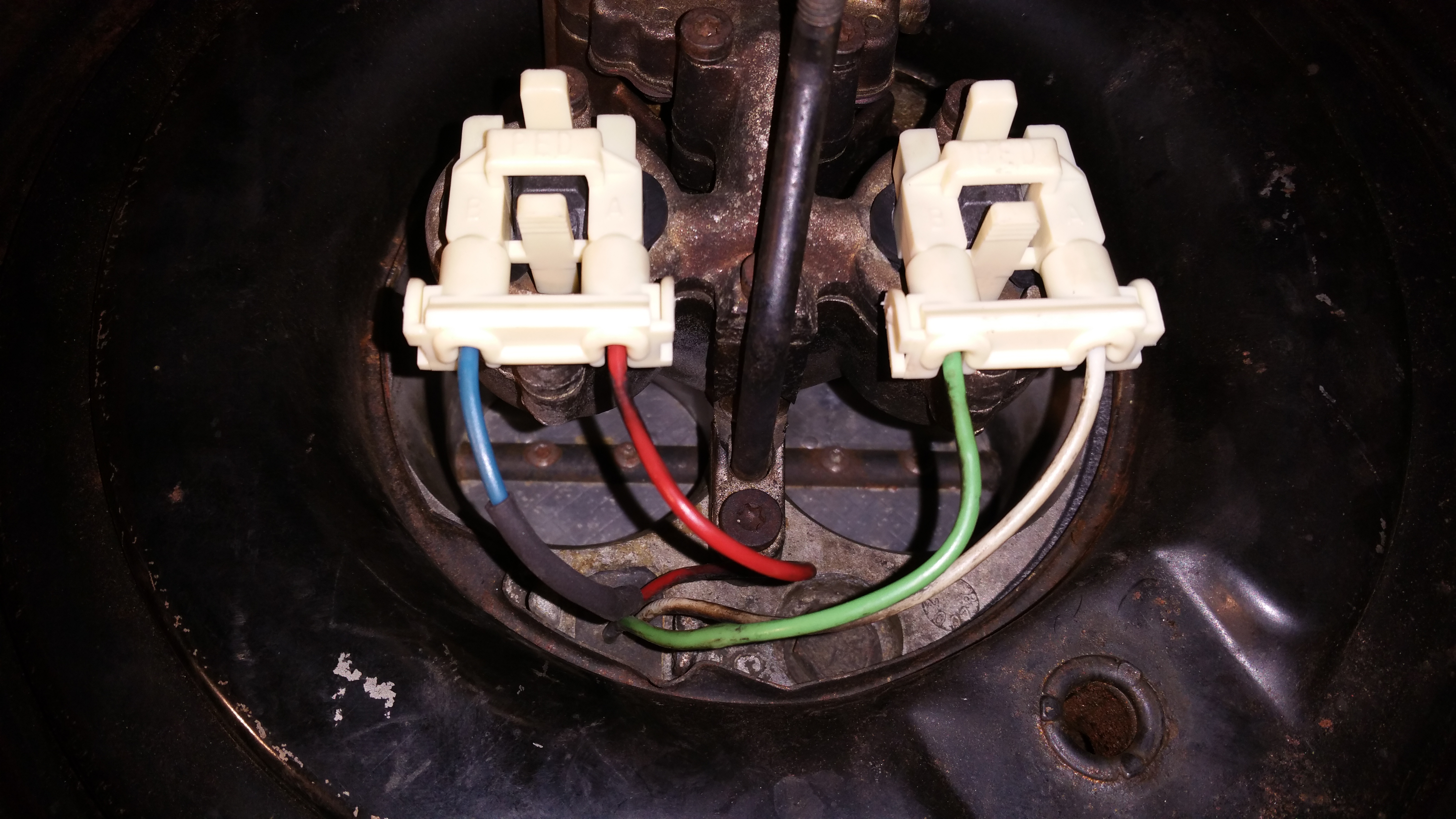

-Connecté les pompes à essence, réparé un mauvais contact entre l'ECM, le "hot fuel module" et le switch d'inversion des réservoirs

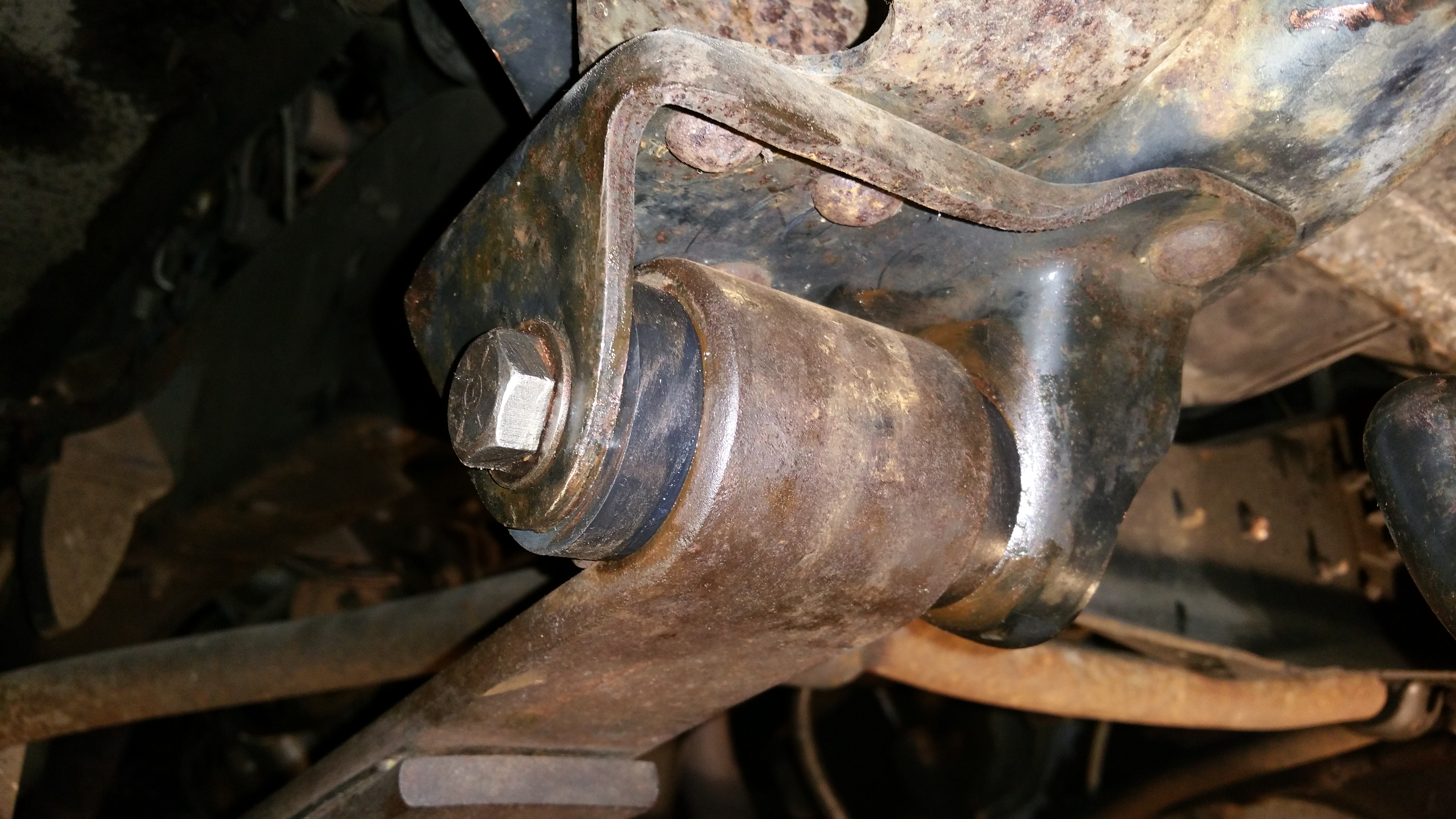

-Bushings de lames avant HS, polyuréthane qui part en miettes
-Bushings d'extrémités de barre stab avant bien affaissés, à remplacer

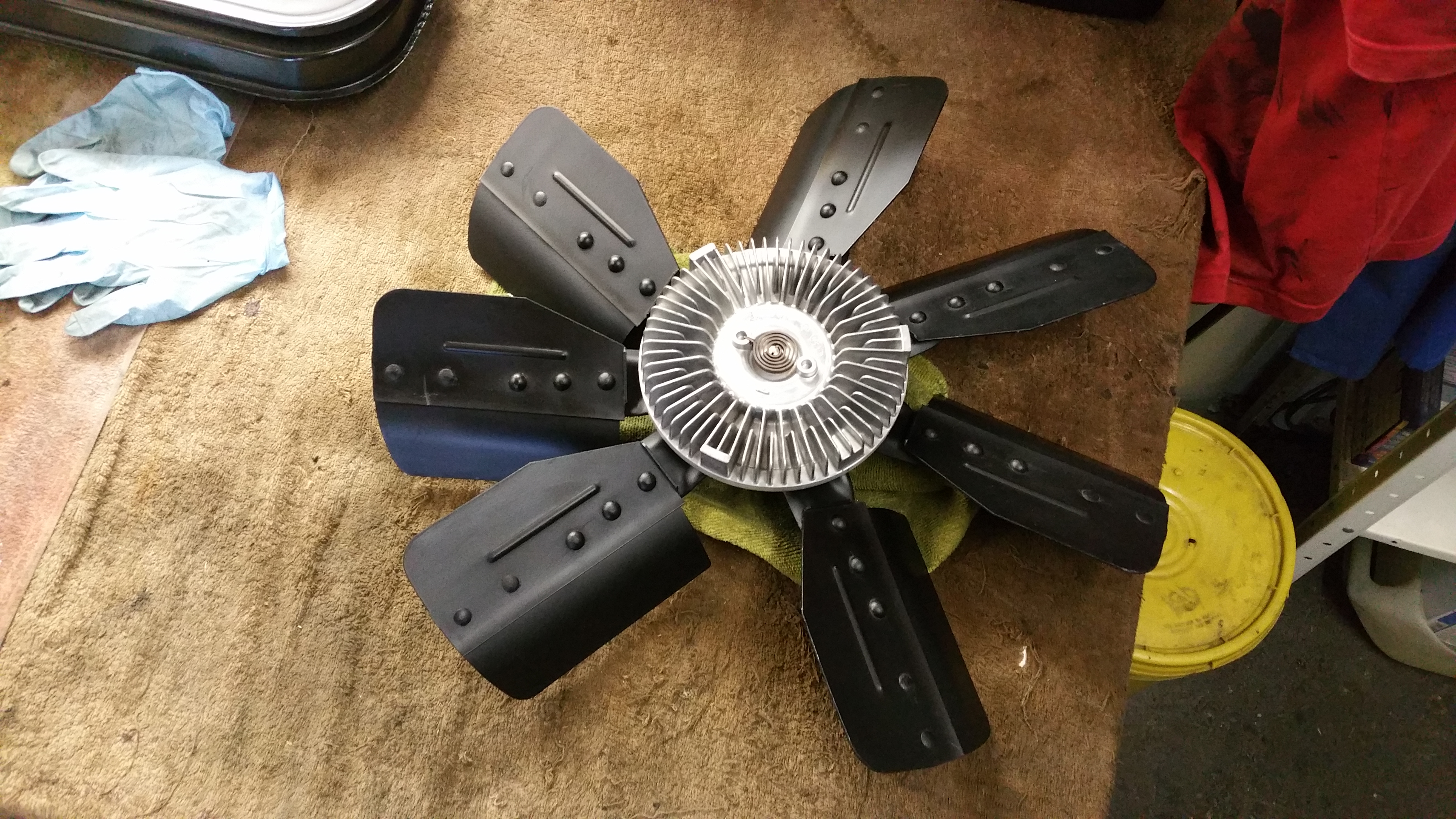

-Visco-coupleur HS, embrayé en permanence

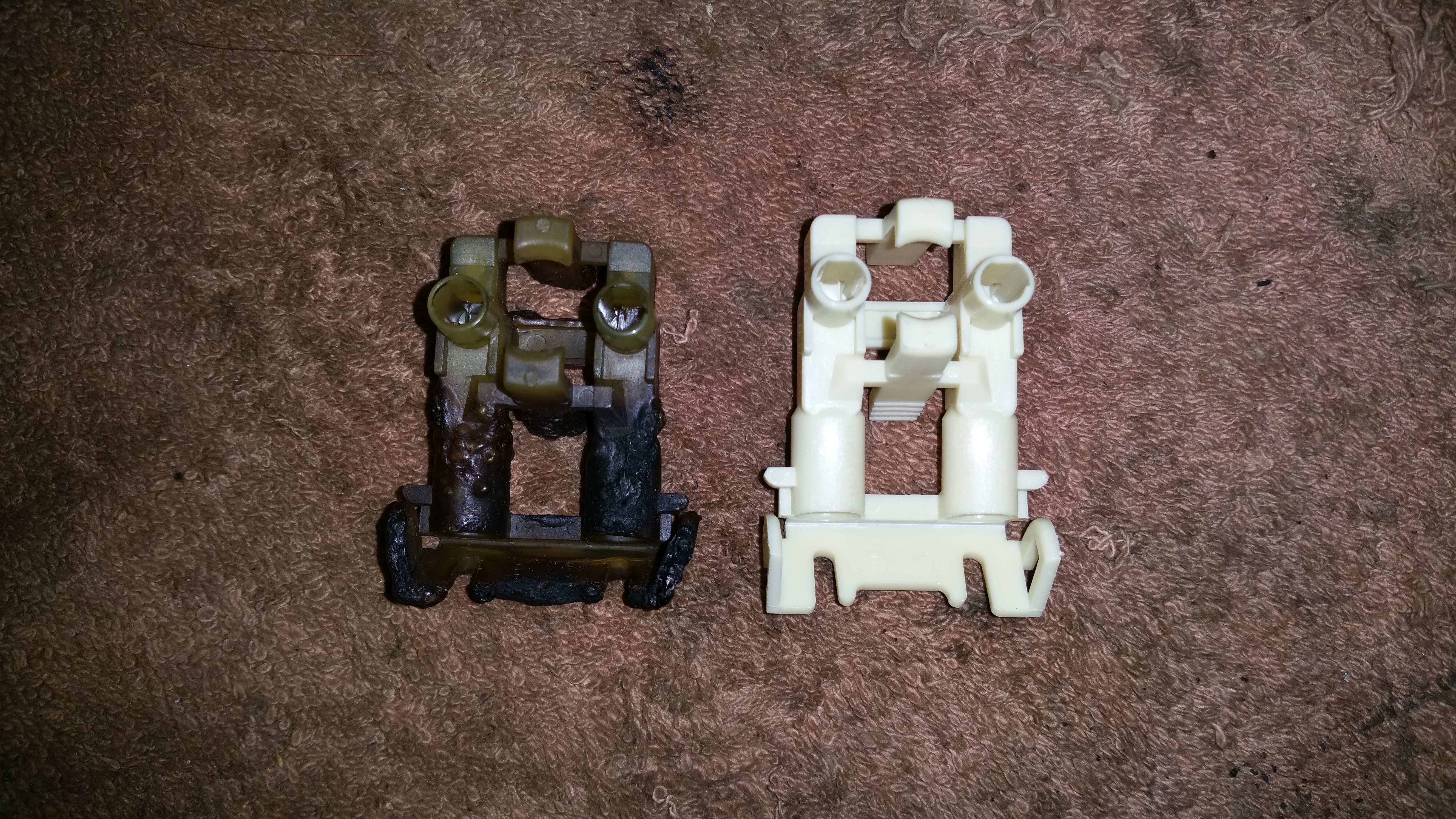

-Connecteurs d'injecteurs à remplacer, bien fondus par le départ de feu...c'est purement esthétique, j'avoue

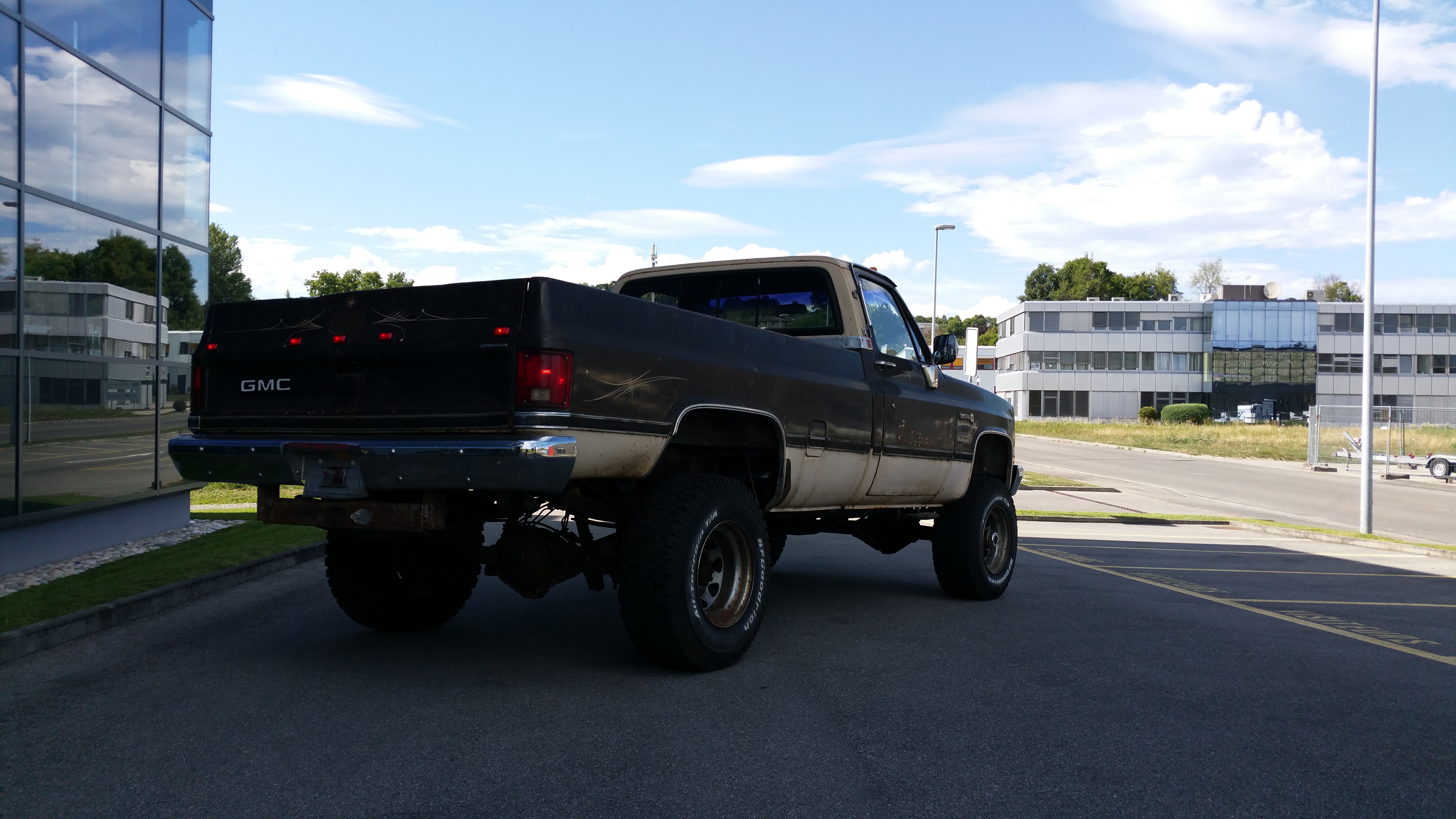

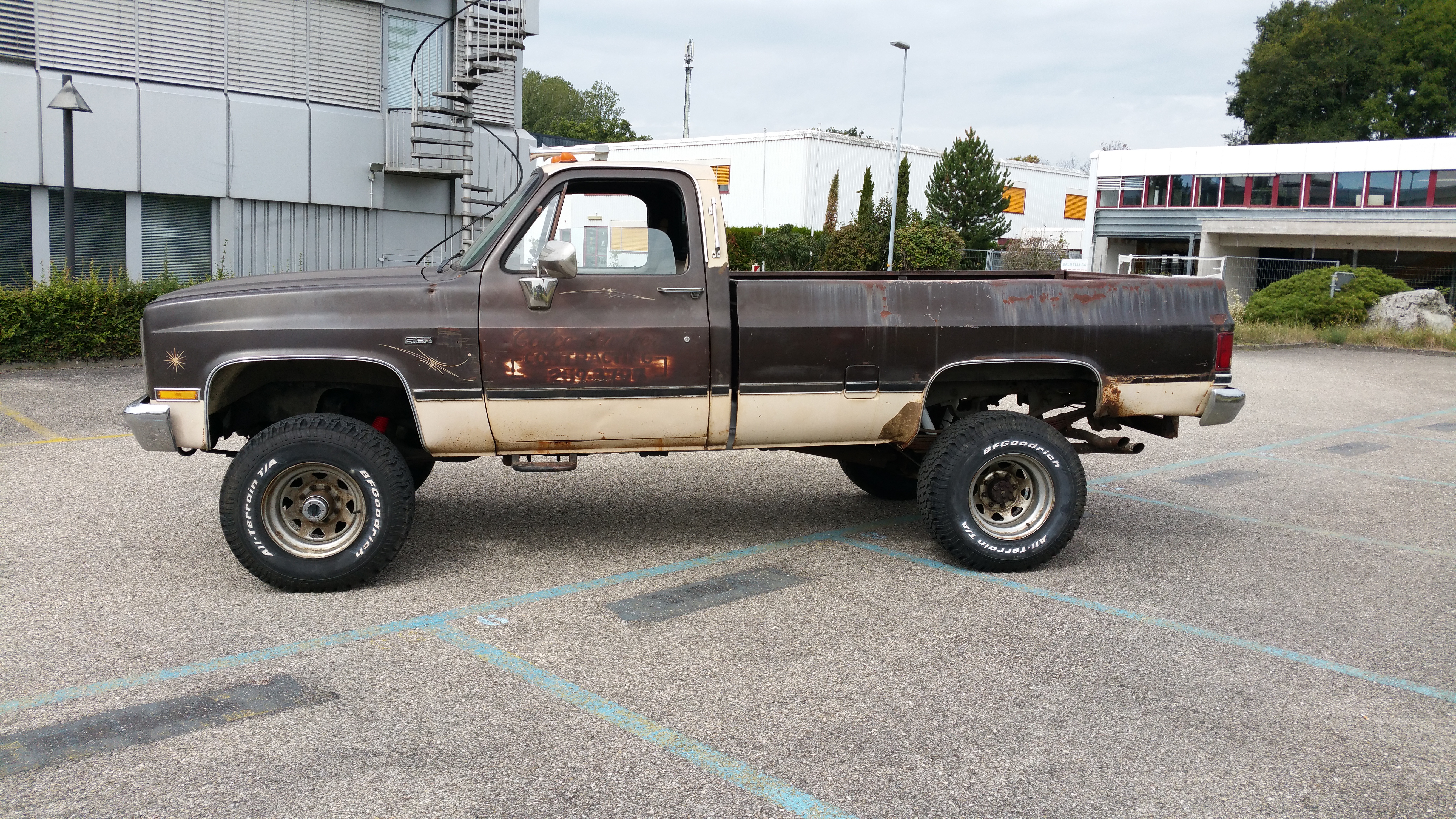

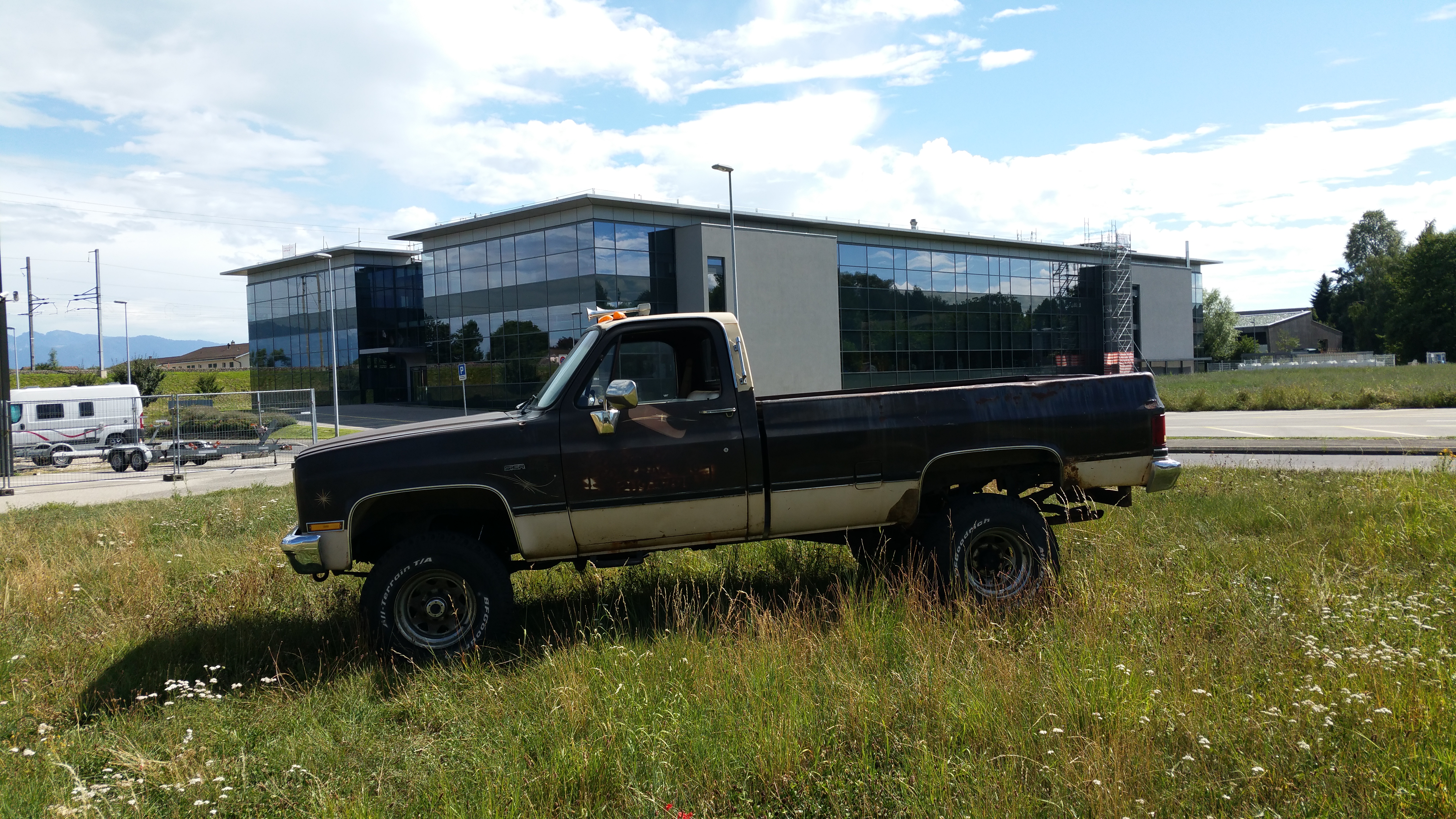

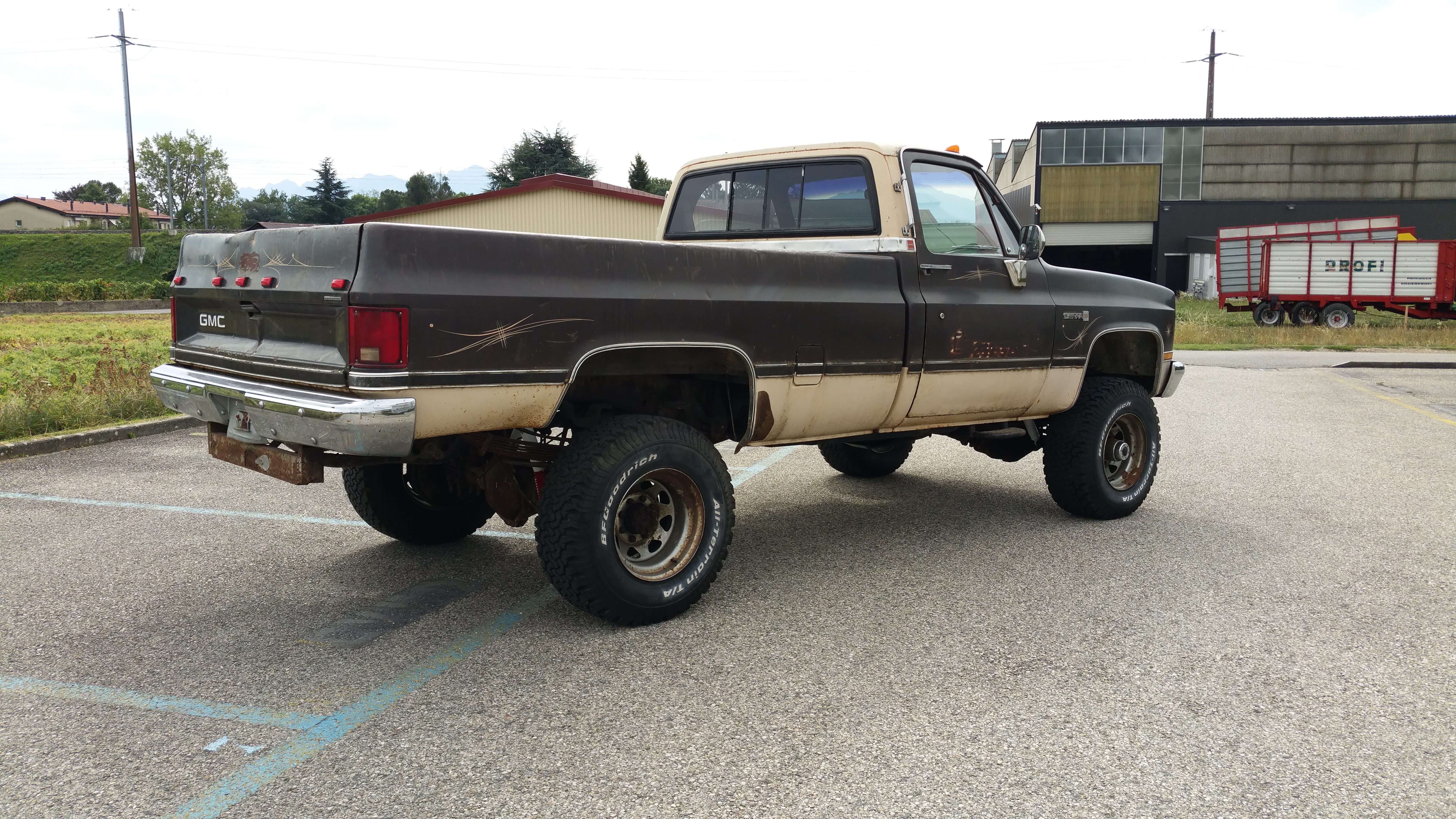

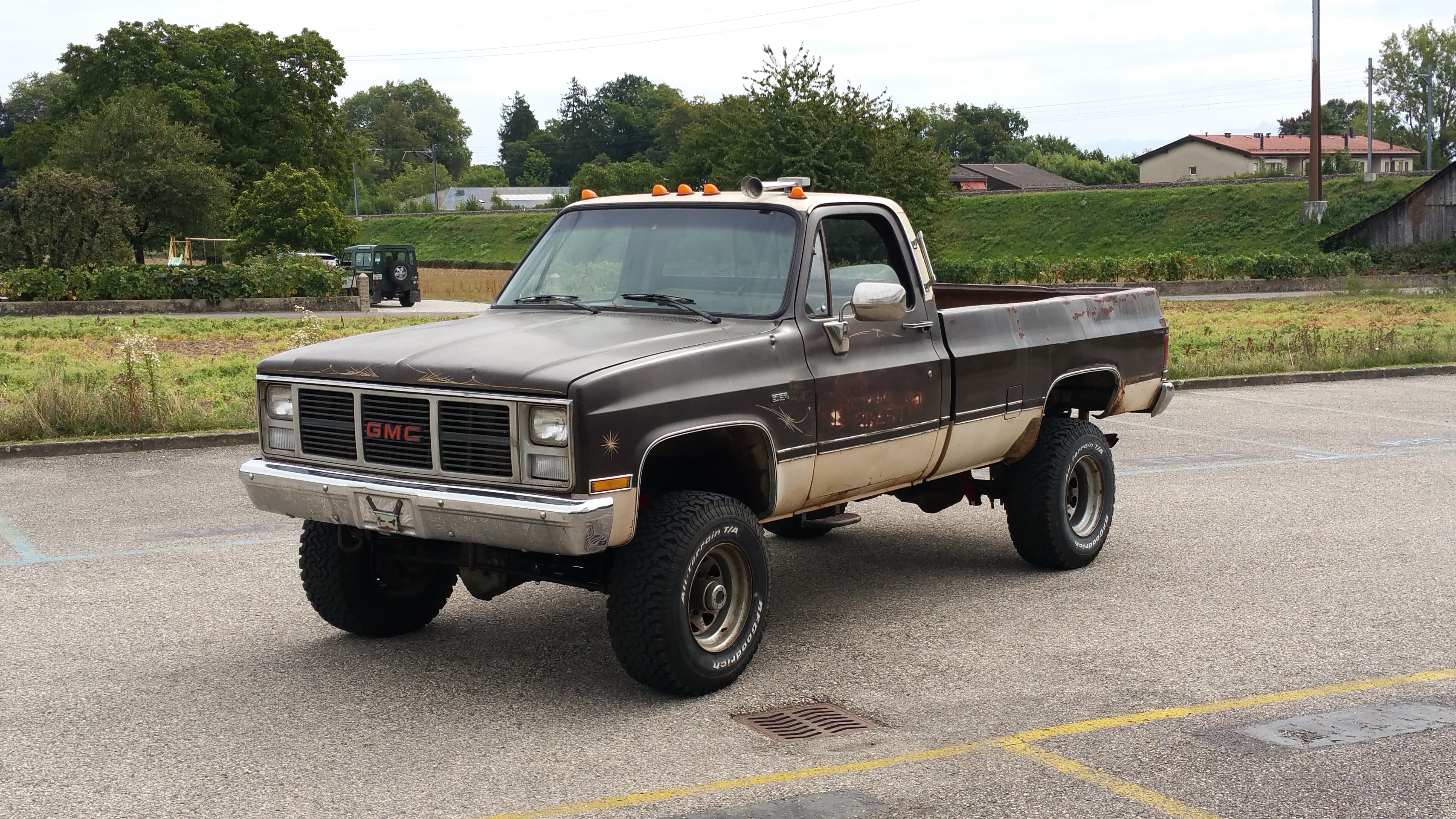

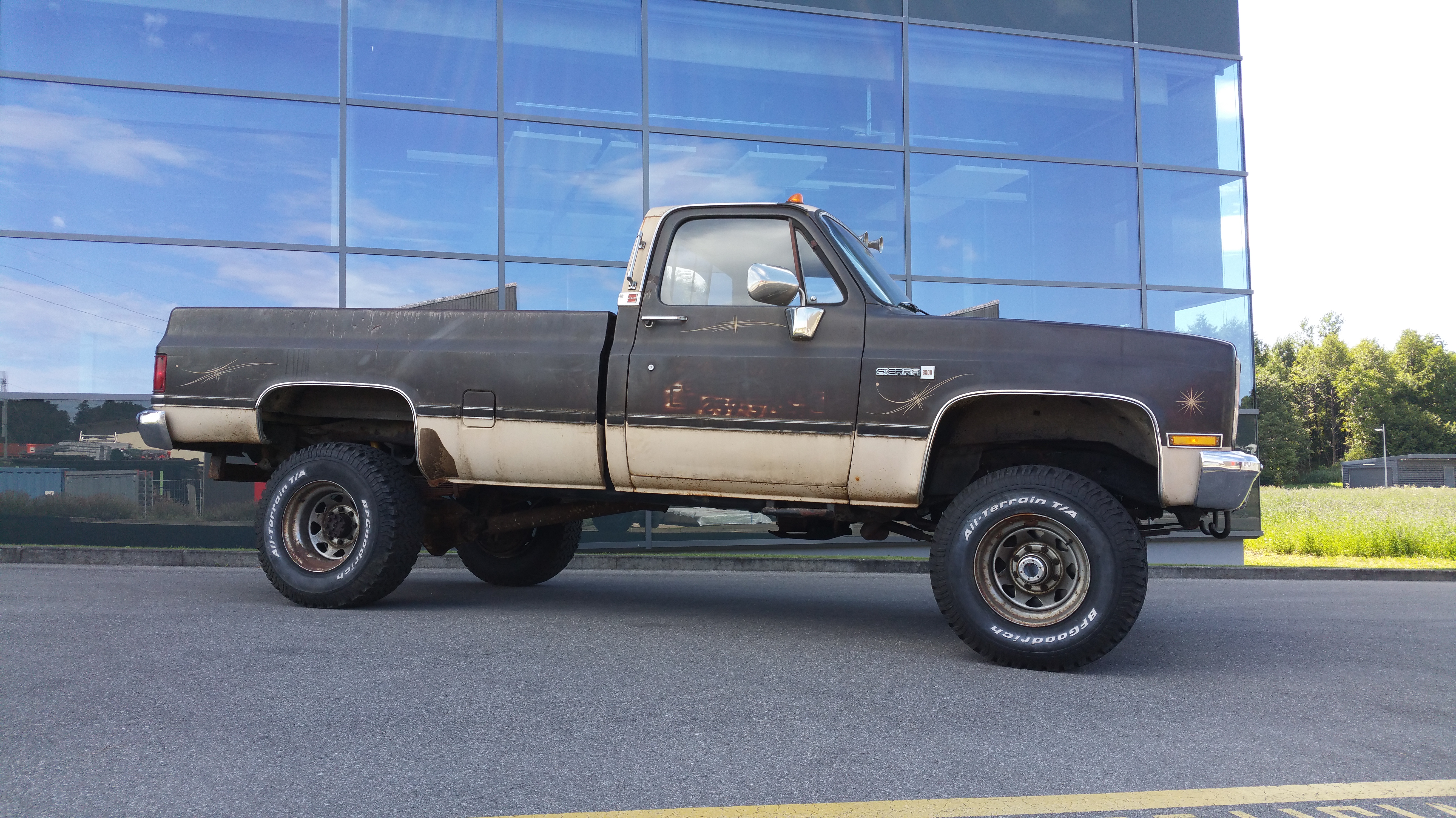

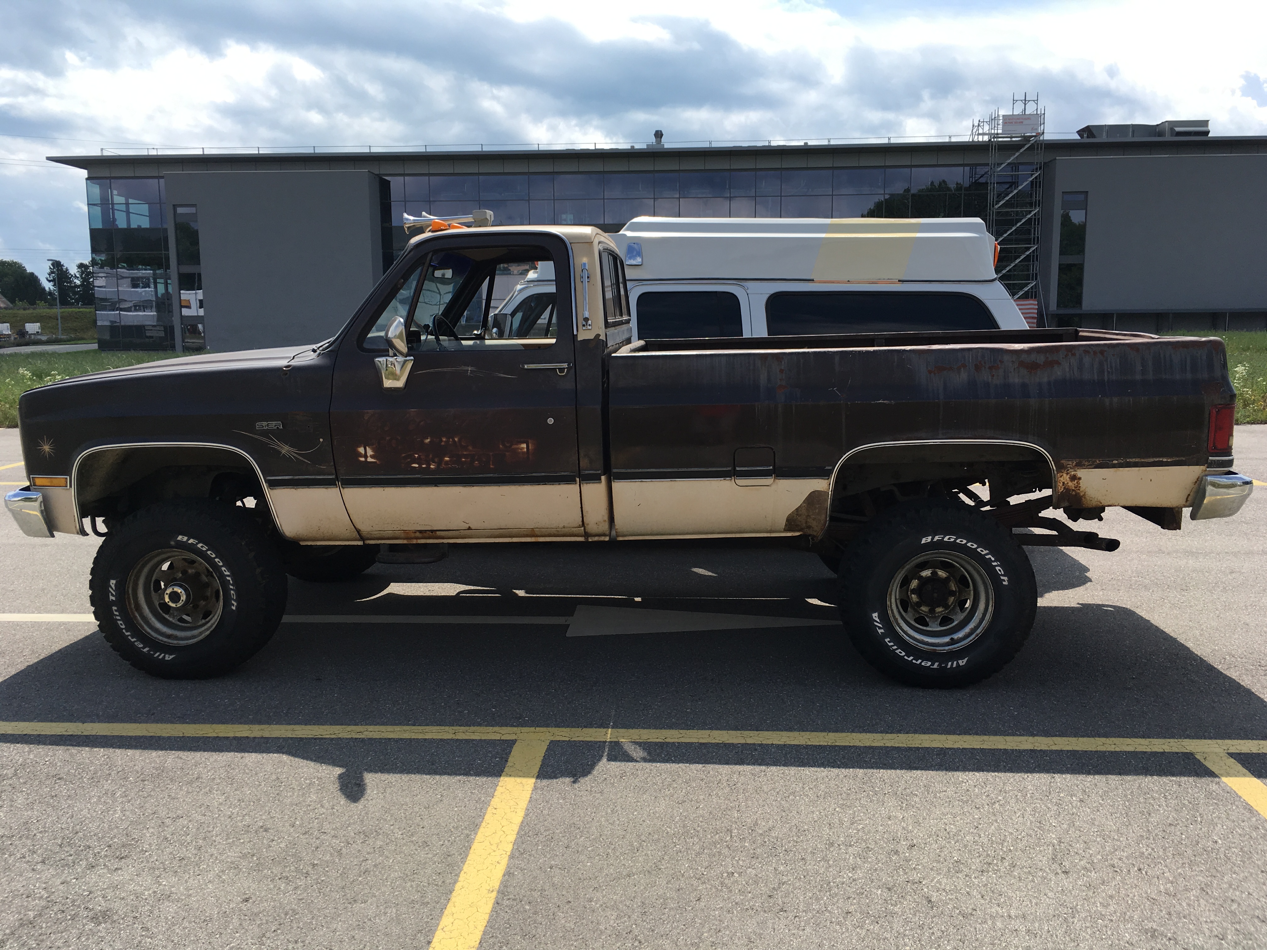

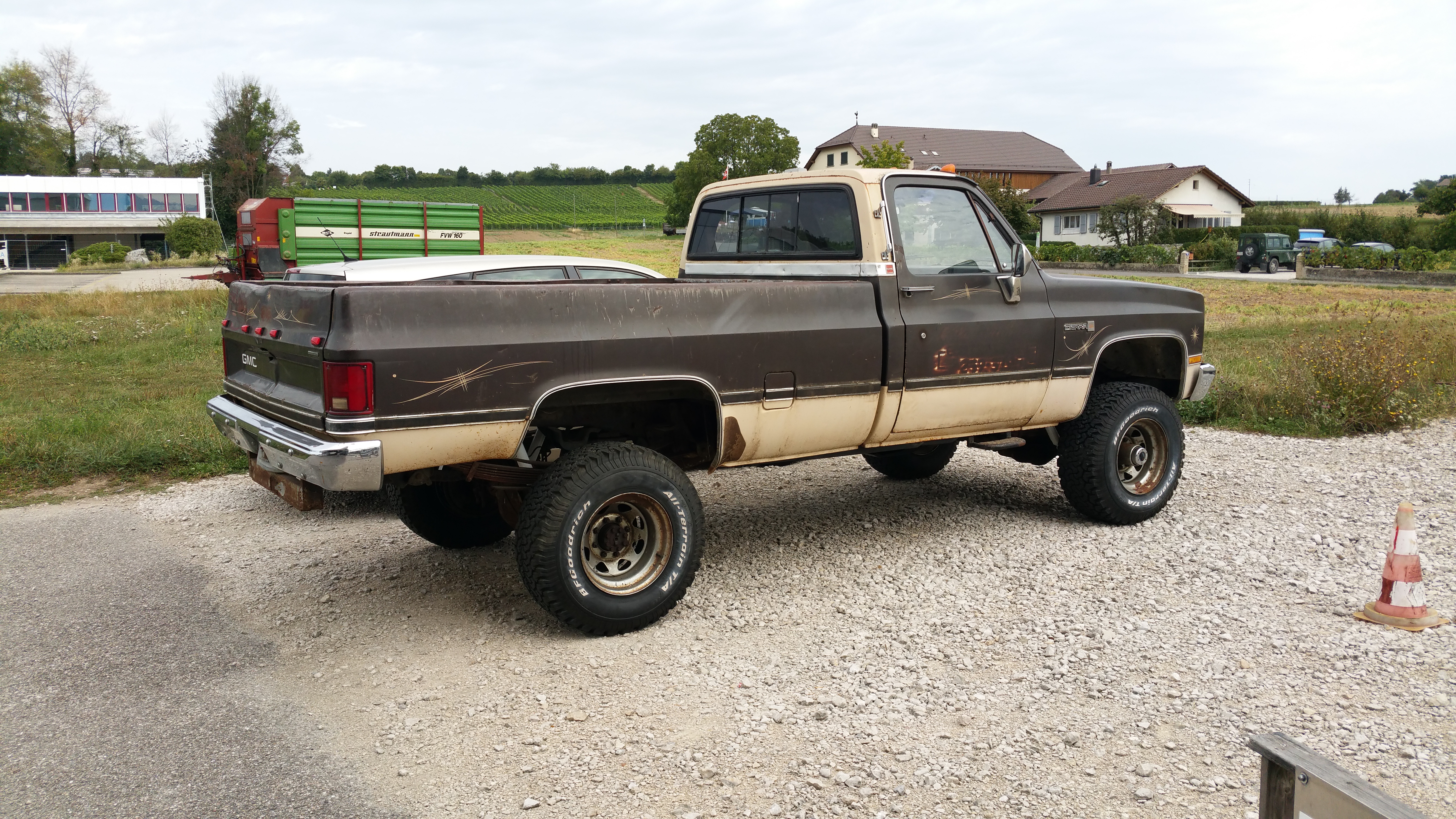

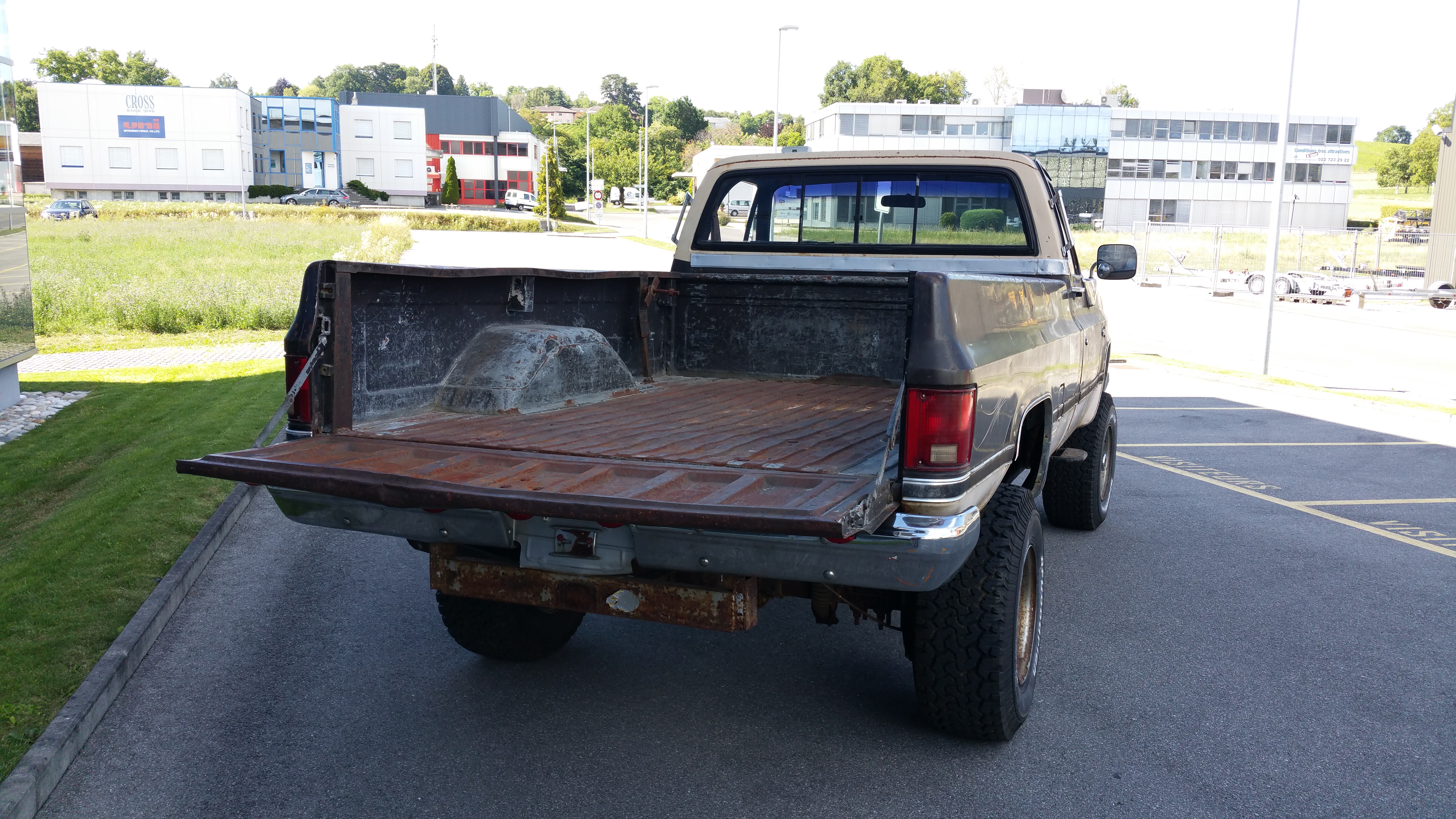

Quelques tofs d'hier. A l'aise sur tous les terrains:
Ou encore...

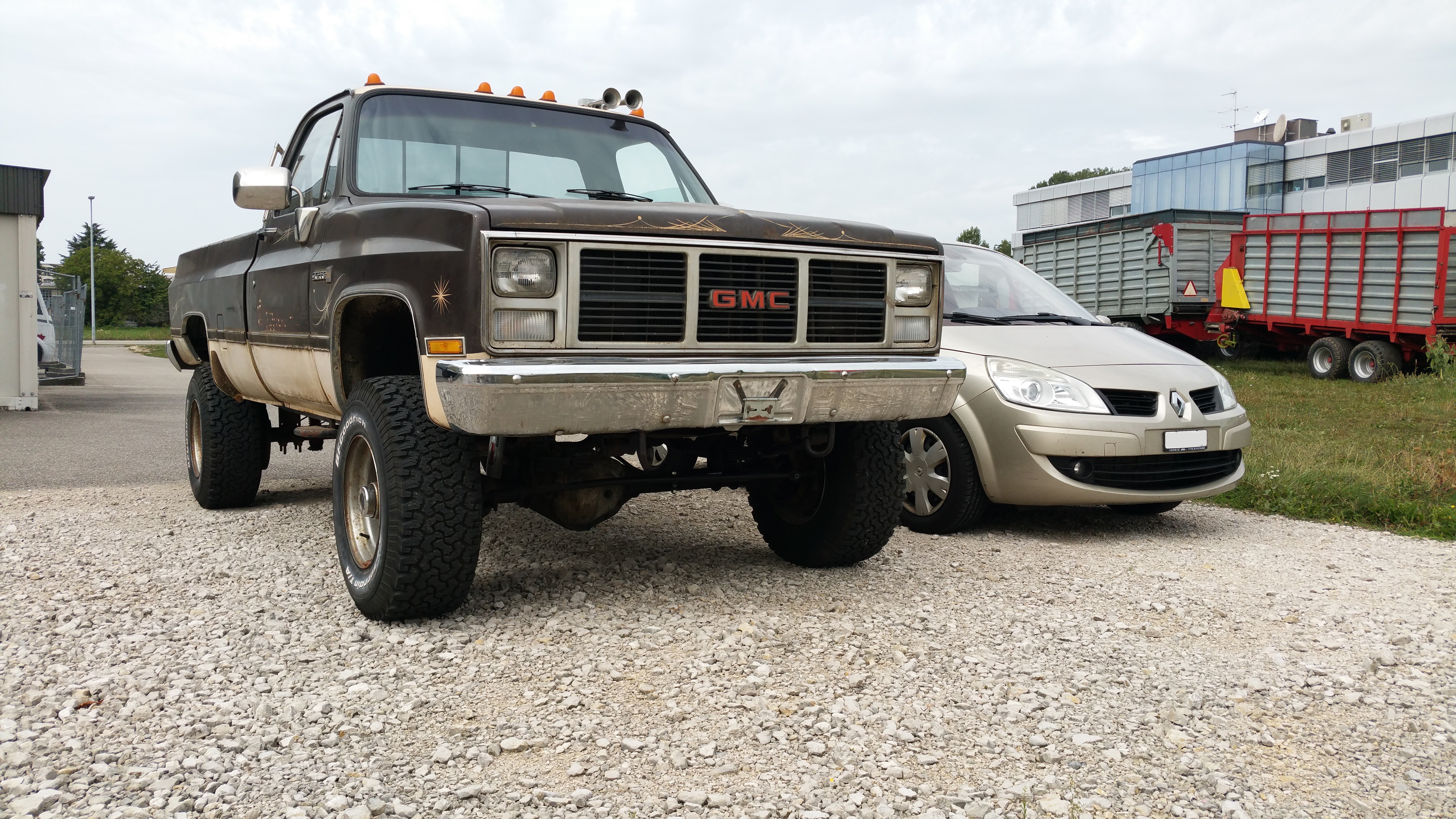

Tu pourrais nous faire une tof à côté d'une voiture, histoire de pouvoir comparer la hauteur du bouzin?
Je l'adore ce vieux bahut !!
Il avait fait une telle photo il y a longtemps (voir un vieux post), comet (qui n'est pas petit) est un nain à côté :D
Il fait 2m45 de haut.
Ça te donne une légère idée avant de farfouiller dans les poste de Comet (si il a pas le courage de t'en ressortir une) 😉

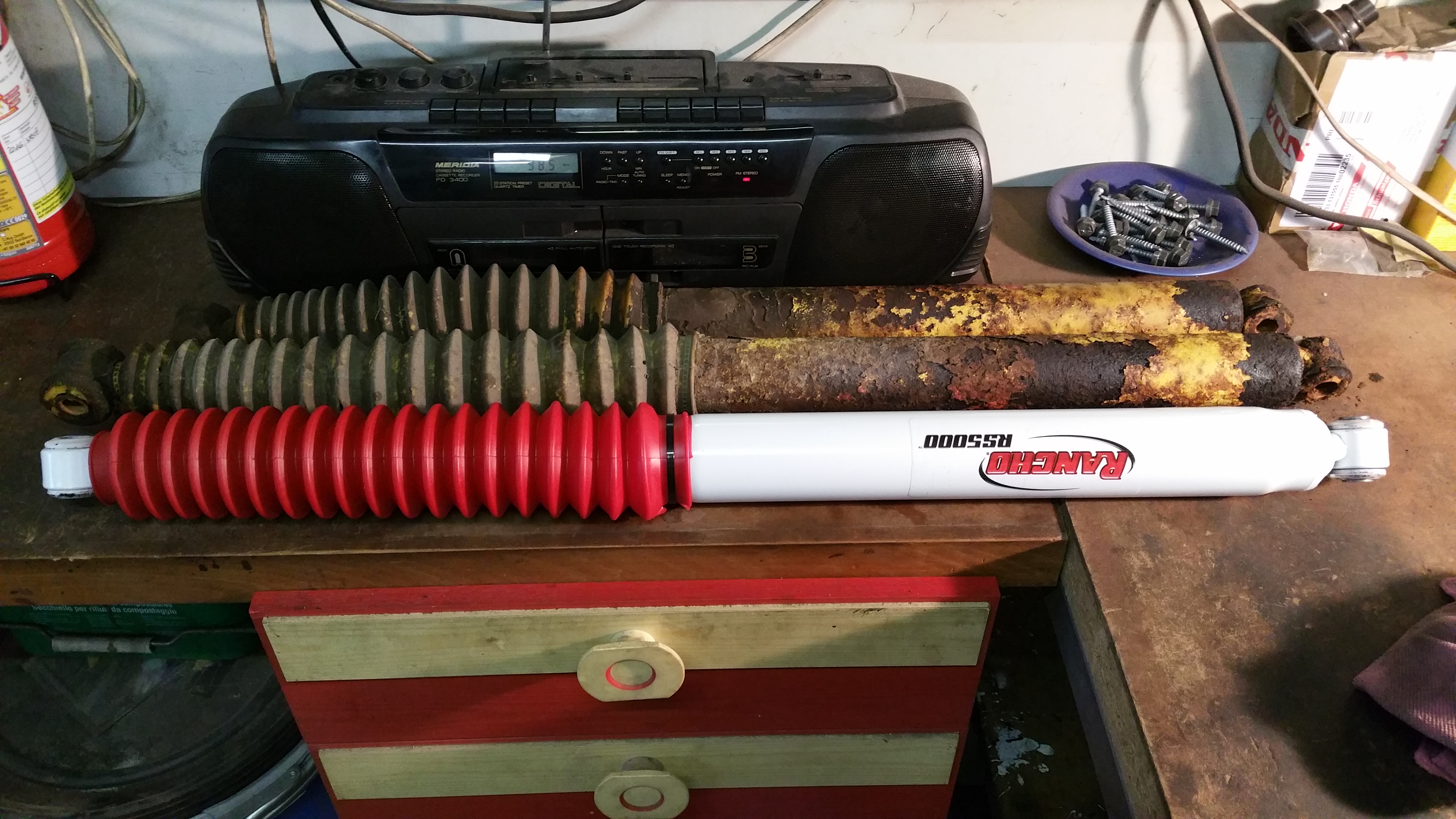

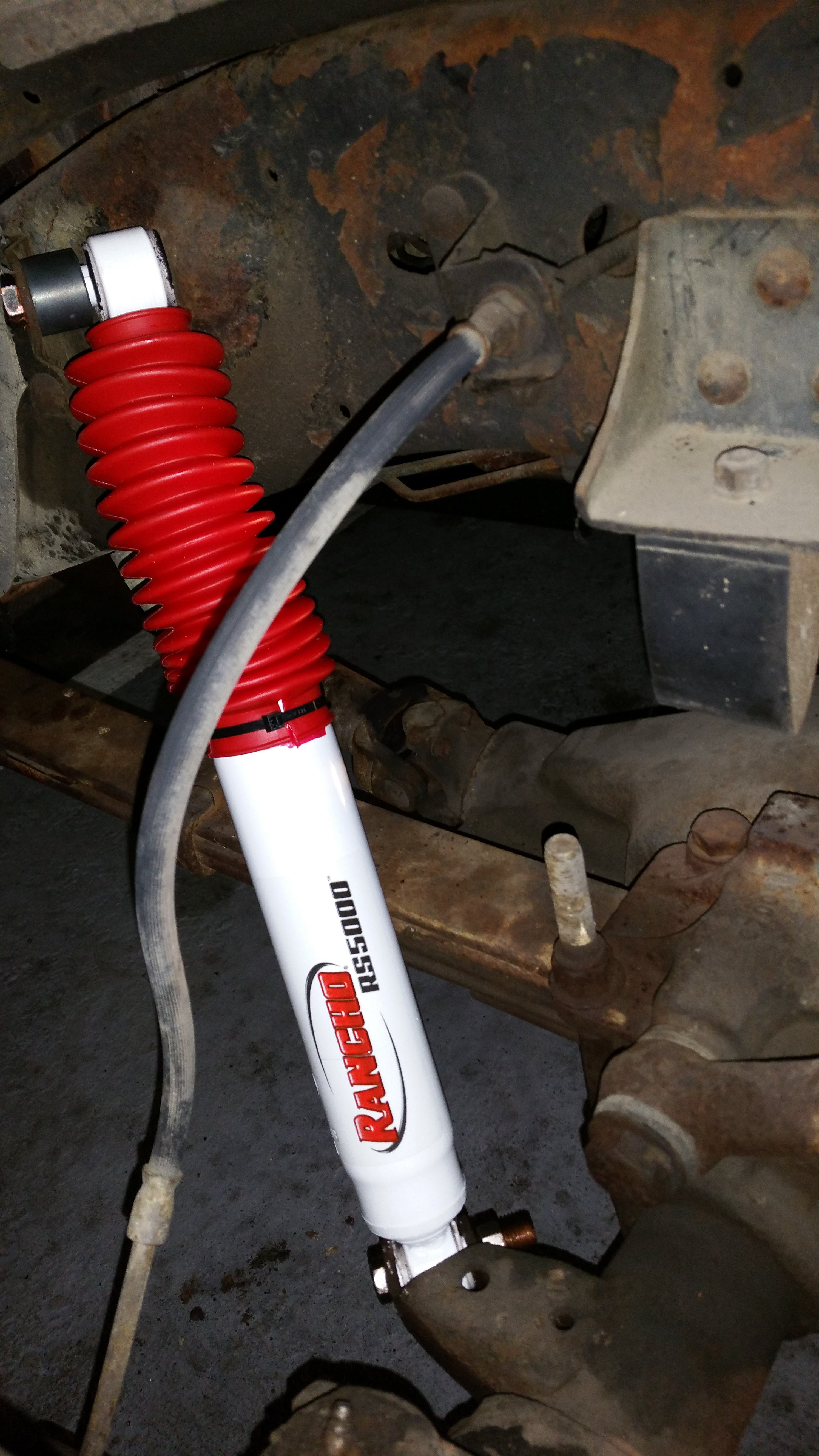

Bon ben je répare en loucedé...lundi et mardi ça a bien avancé:

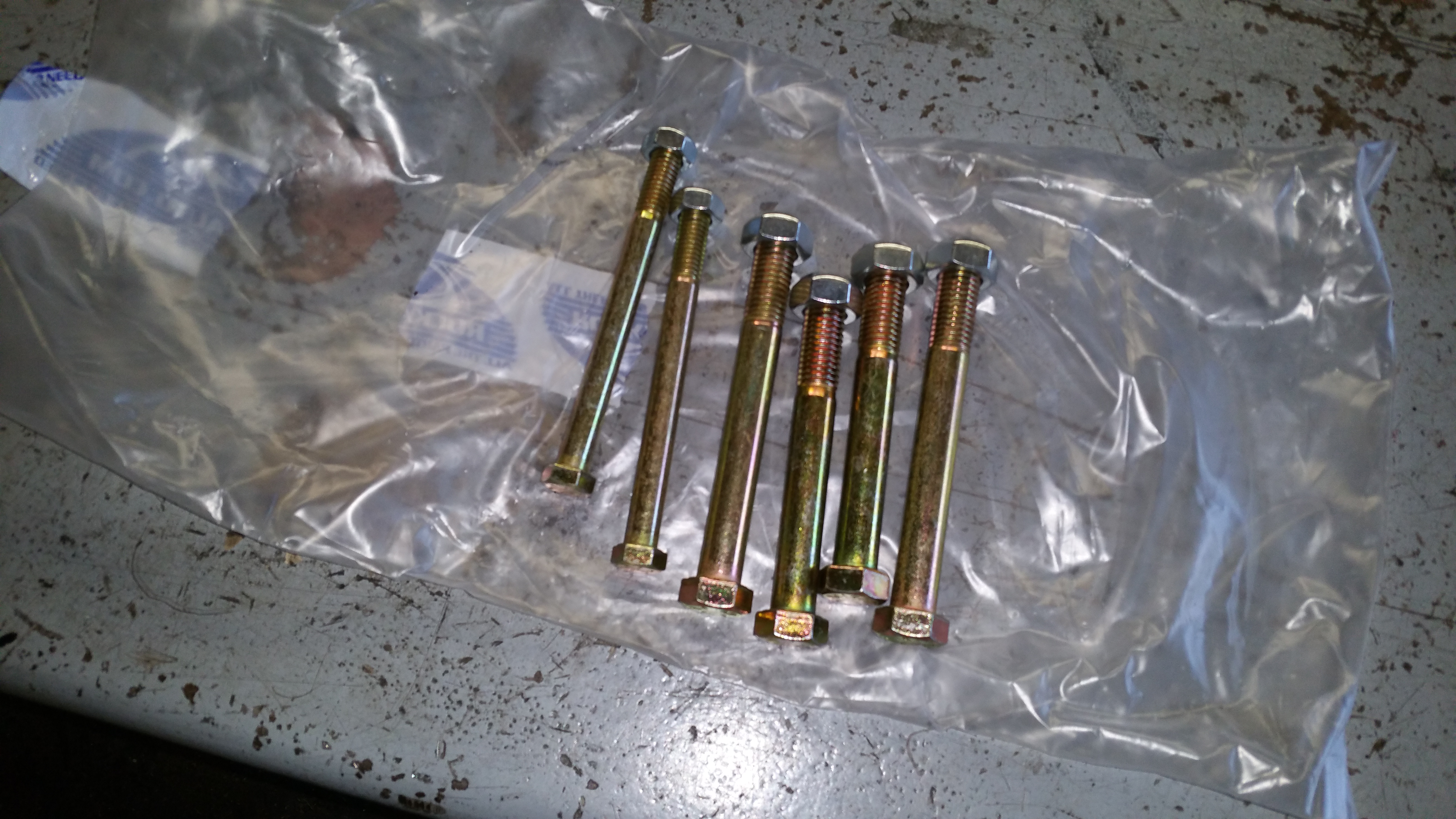

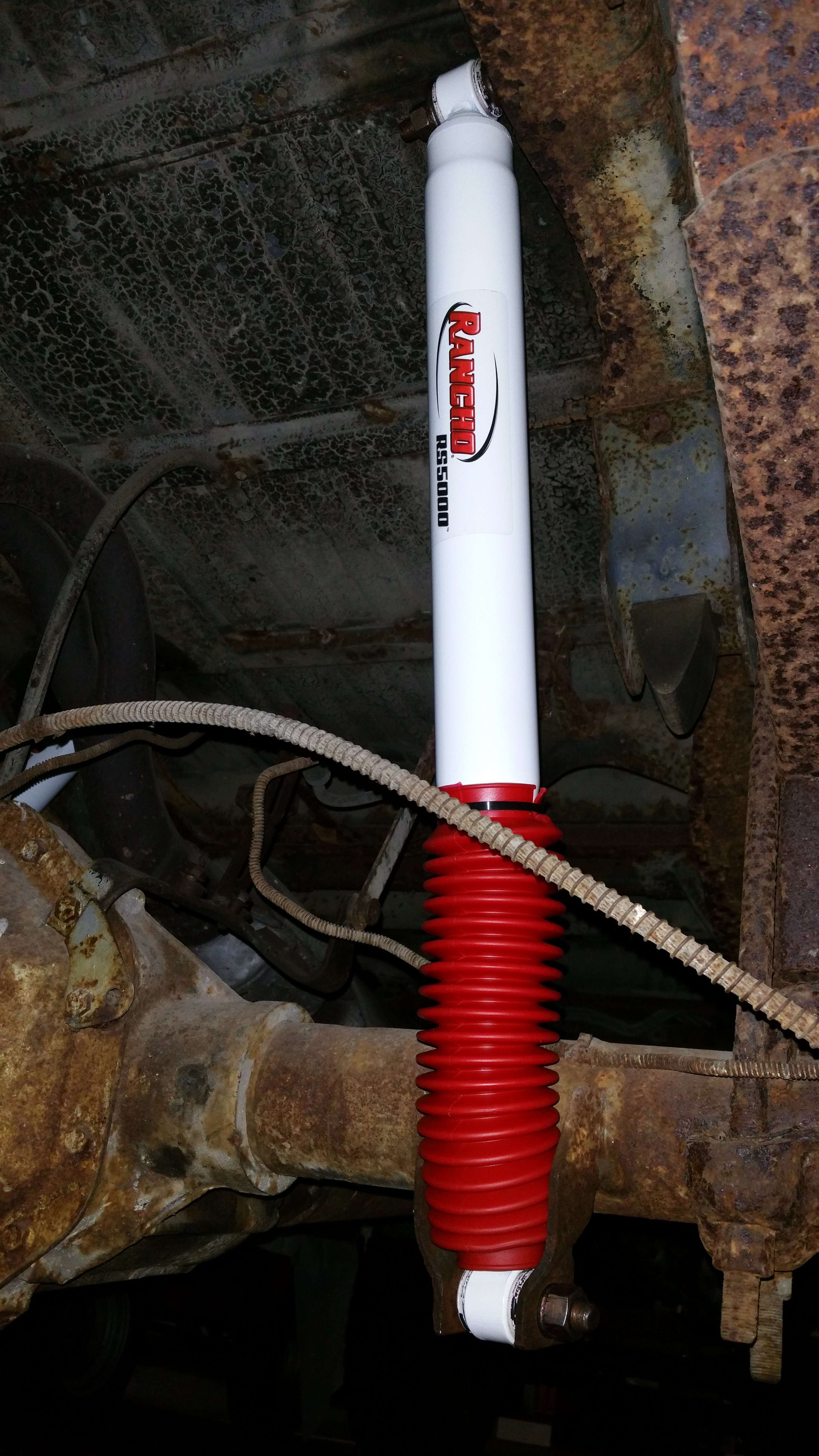

Hormis l'esthétique indiscutable, deux amortos sur 4 étaient écrasés-morts: Un devant et un derrière, sauf erreur les deux à gauche.
Le pire job vu le poids du train avant et les paquets de lames renforcés par deux lames maitresses de chaque côté à compresser à la main au moment du remontage...deux jours après avoir fini j'ai encore mal aux bras...
Bon le bon côté c'est que les anciens étaient pas trop compliqués à démonter...tu souffles contre et ça sort tout seul... :sifflement:

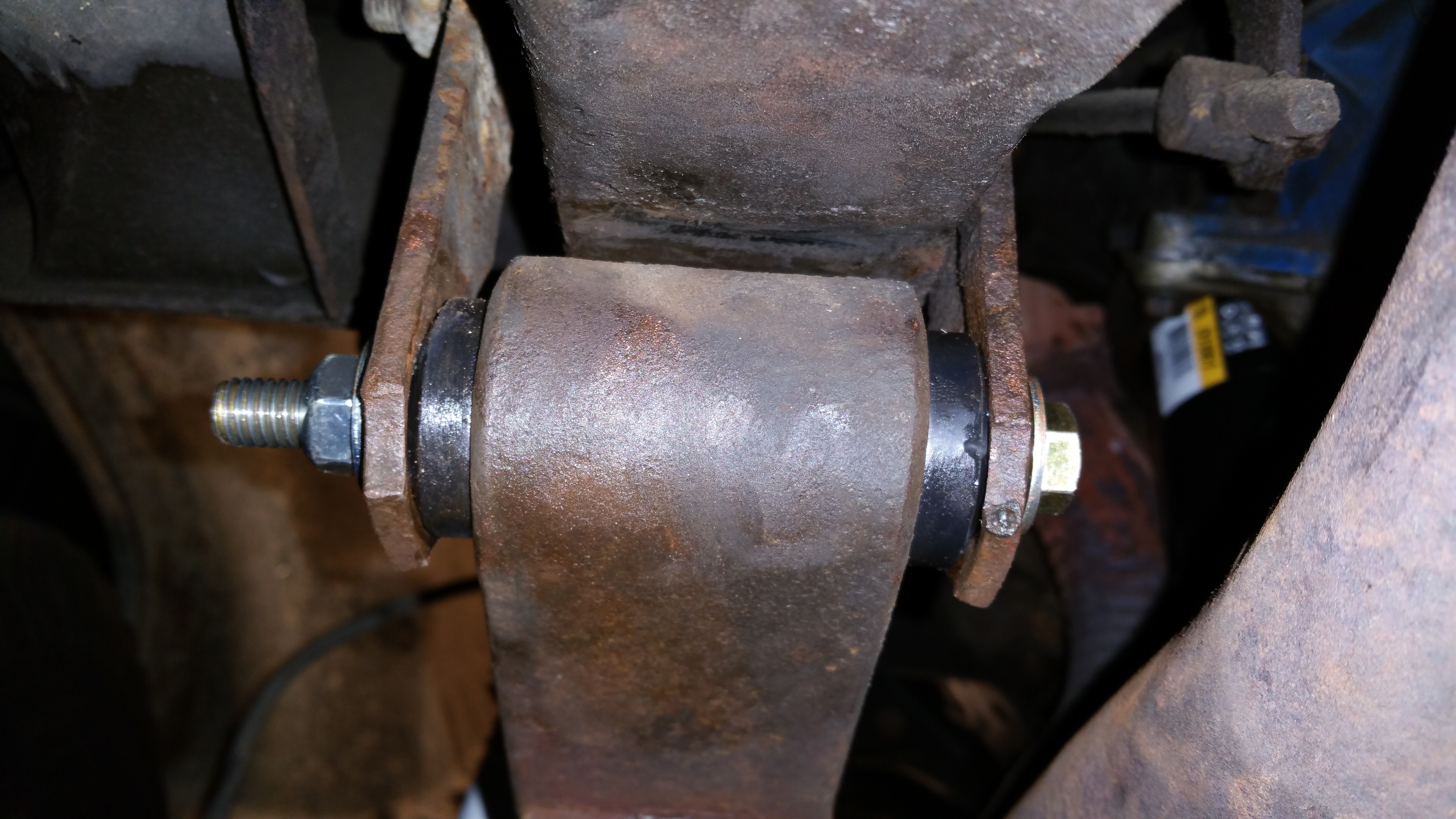

C'était le moment, les lames posaient sur les longerons et le train avant était désaxé de 2 bons centimètres par rapport au châssis...et ça date pas d'hier, aux endroits ou les lames posaient sur le châssis le métal est beau nu. :sifflement: Je note aussi que le gros goret qui avait posés les anciens silent-blocs (les oranges, en miettes), l'avait fait comme une salope: Boulons pas du même diamètre et pas de même longueur entre gauche et droite, silent-blocs de mauvais diamètre et montés sans entretoises métalliques et donc qui se limaient sur les boulons partiellement filetés, aucune trace de graisse de montage quelconque alors qu'il en faut absolument avec du poly, 1 rondelle sur 2 et les autres manquantes, silent-blocs avant sur-serrés et les arrières tout juste amorcés à la main, c'est la rouille qui les empêchait de se barrer...bref...du grand art. Boulot du siècle. Tout à la poubelle et on recommence.

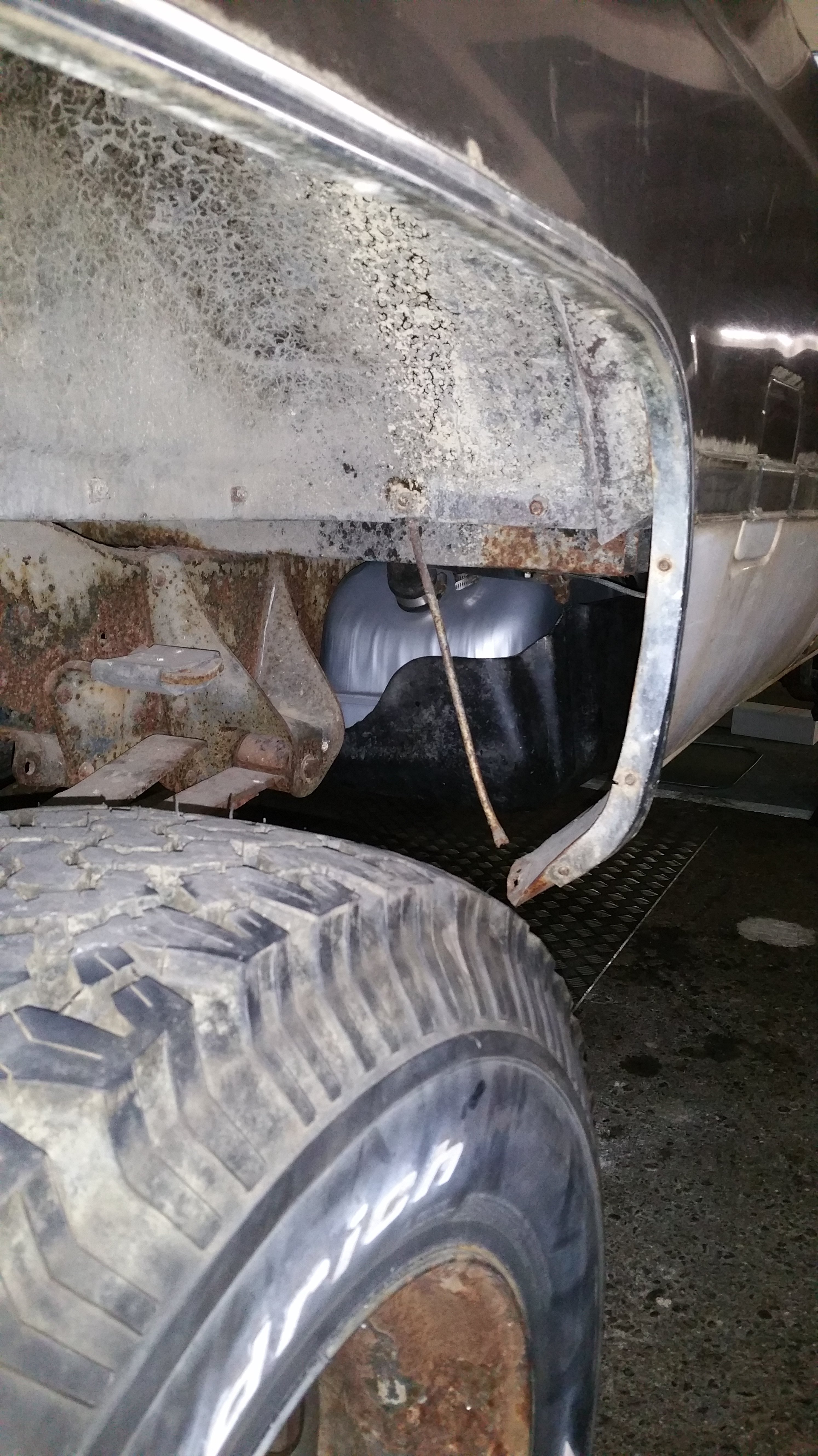

Ah ouais et rien à voir avec la choucroute mais on voit que j'avais bossé sur les réservoirs, après 4 ans je viens de remarquer seulement hier qu'on les voyait par les passages de roues:
La vie est pleine d'émerveillements. :D Ah ouais et faudrait réparer l'attache du bas d'aile là, je sais, on me l'a déjà dit 112 fois. Elle restera cassée. :langue:

Encore au programme (demain dans la journée): -Connecteurs d'injecteurs

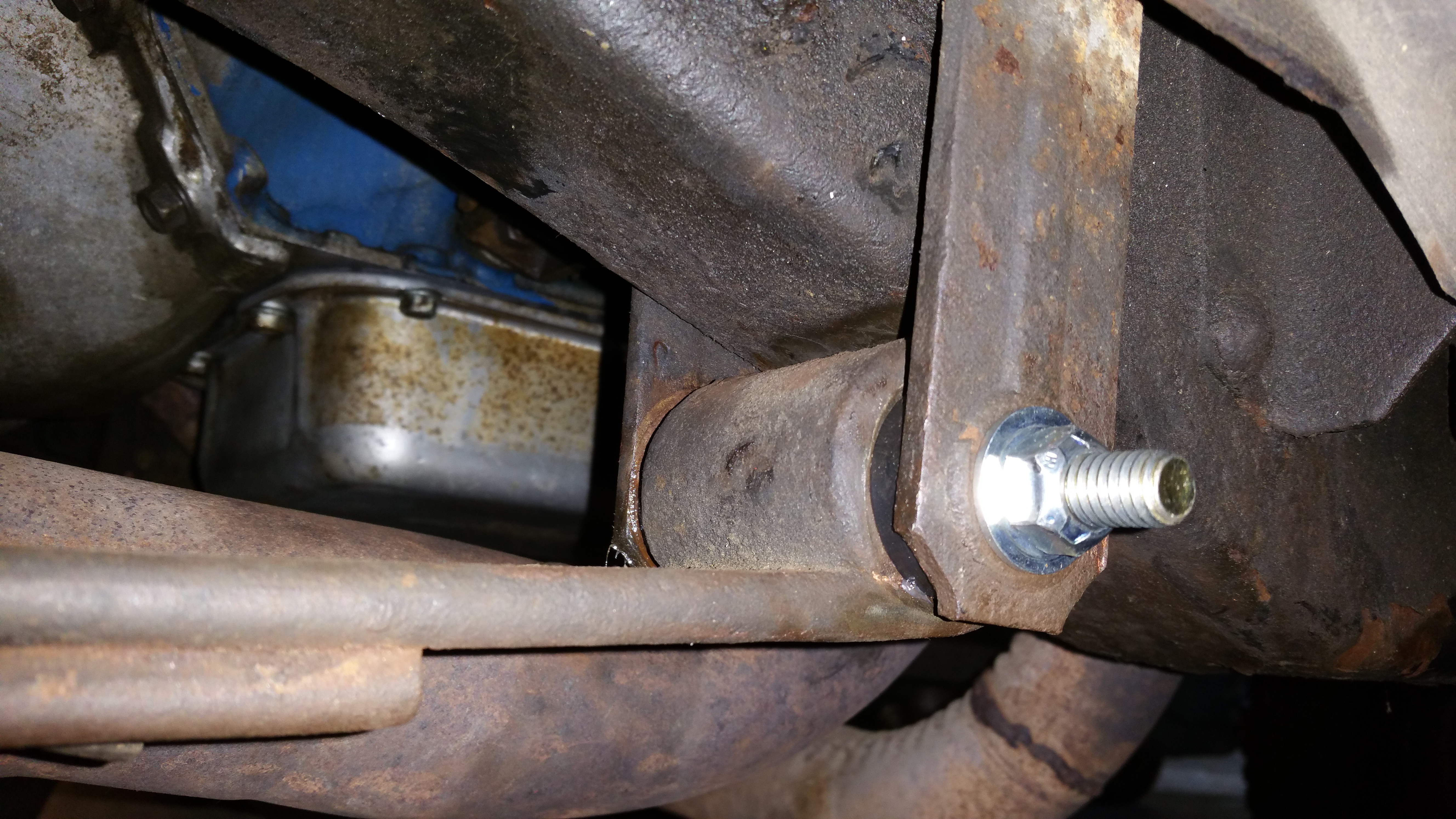

Repoussé parce que c'est pas indispensable et parce que c'est une infâme merde à faire (conception): -Bushings d'extrémités de barre stab' avant.

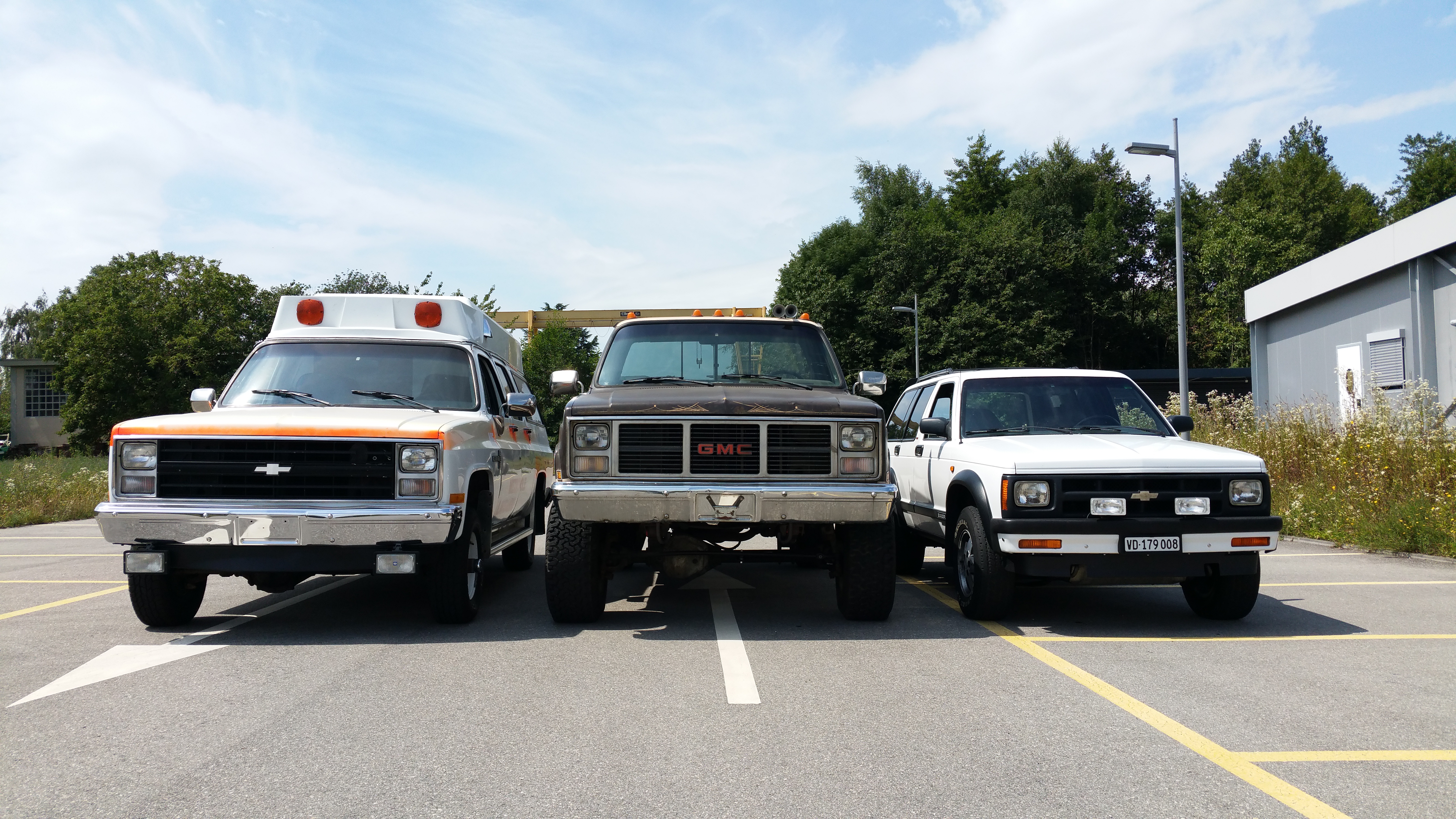

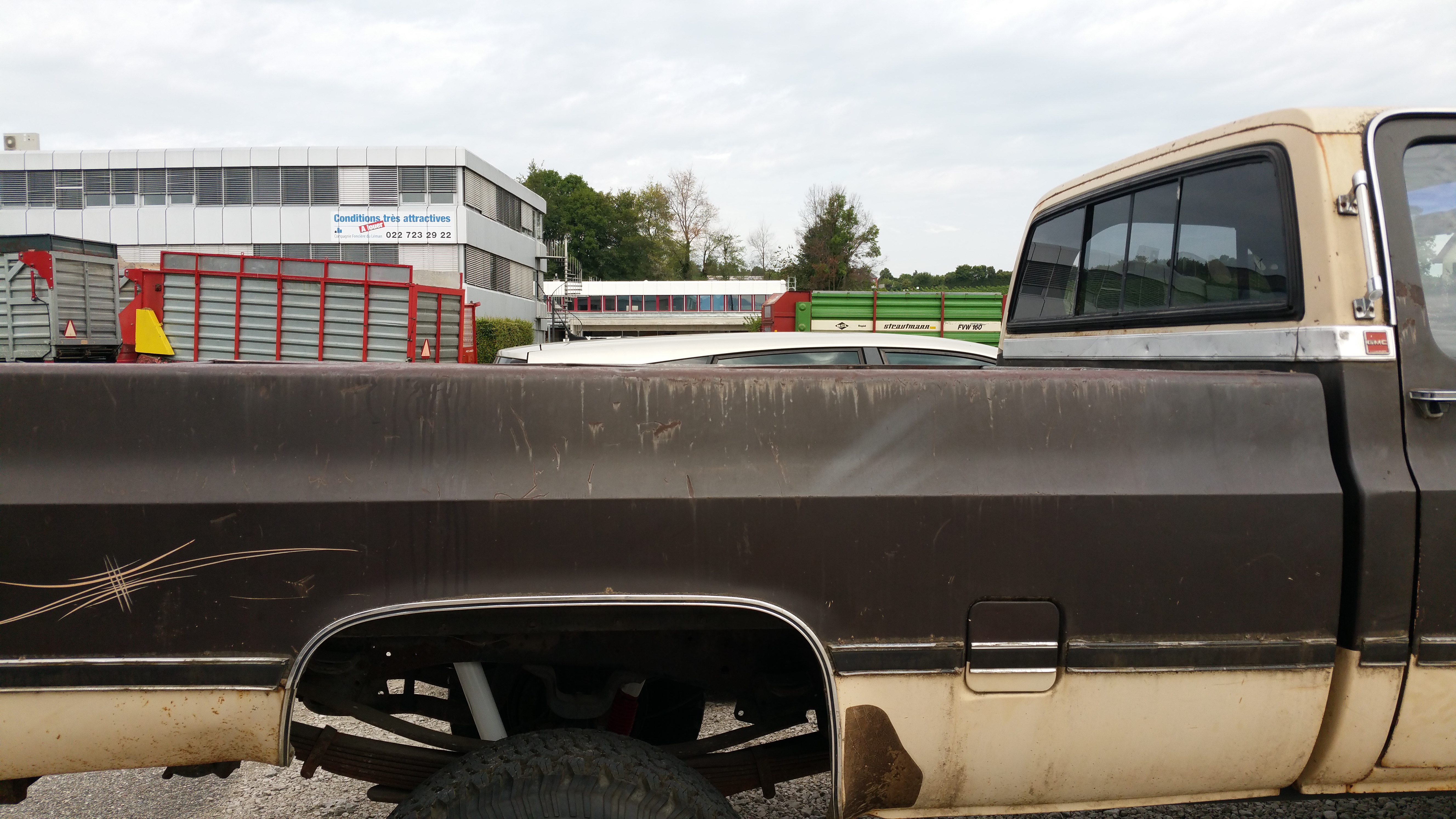

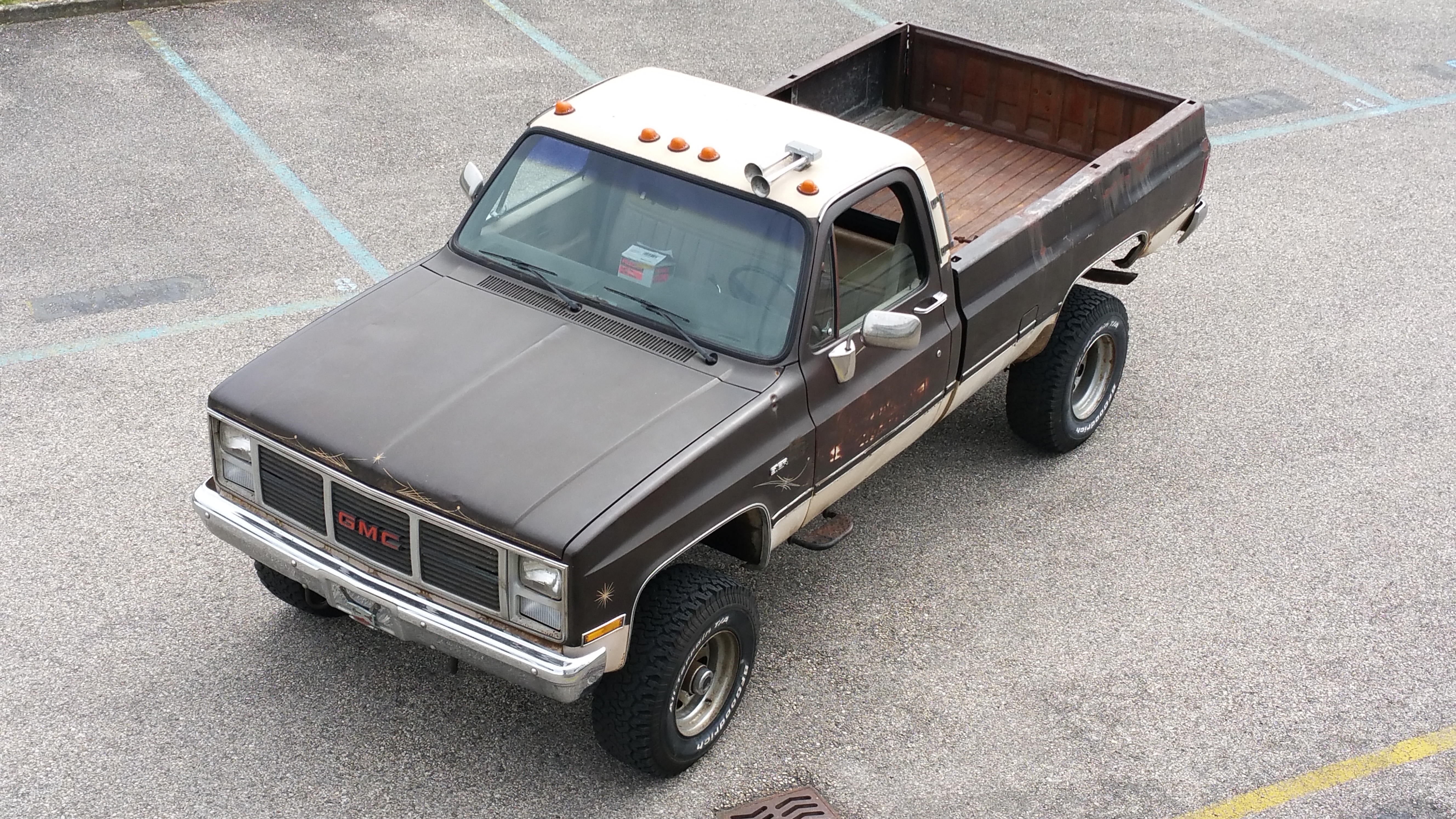

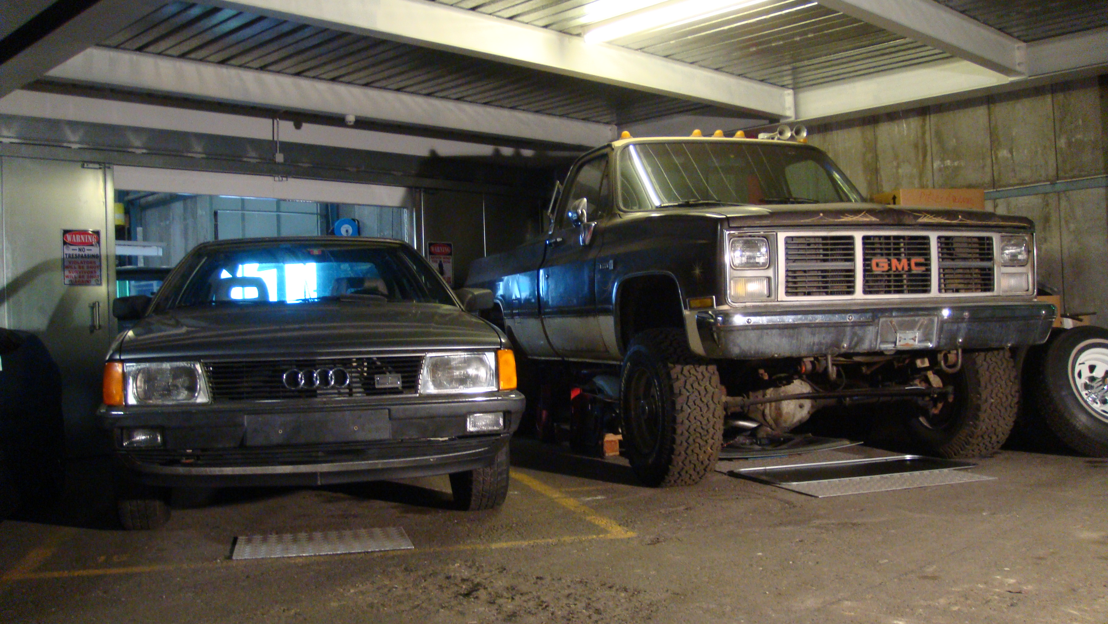

Ah oui et au fait j'ai bien vu les messages en rapport à la taille, oui c'est gros, non j'ai pas encore eu le temps de mettre ma Twingo à côté, oui je veux le faire et depuis longtemps, ouaaaiiiis en serrant bien le montant de benne je devrais même pouvoir la monter dedans, non je pense pas que j'aurais le temps de faire les tofs ce weekend parce que j'ai déjà deux bagnoles à rouler impérativement, mais oui, ça arrive, et non, j'oublierais pas. :D Voilà! :sweatingbullets:
Mais pour illustrer, avec ce que j'ai sous la main sur mon laptop, voilà ce que ça donne à côté du S10 qui fait grosso merdo la taille d'un X5...les full size c'est encore clairement une taille au dessus:
Le Burbulance est identique en taille, rapport au GMC il à simplement la réhausse de 4,5" en moins et la hauteur des pneus (de la monte stock aux 33" Baja Champion Dursàtourneràlarrêt).

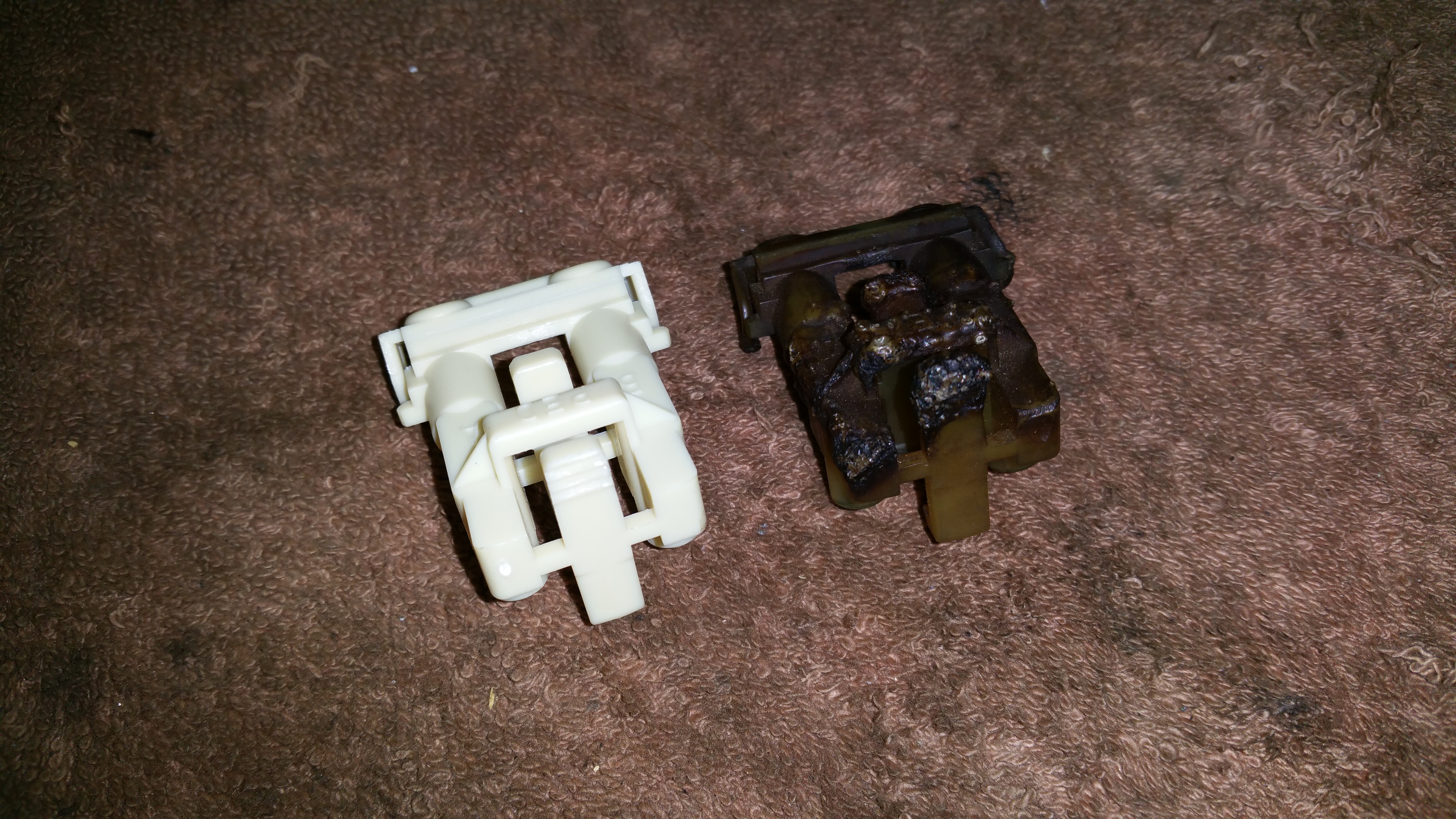

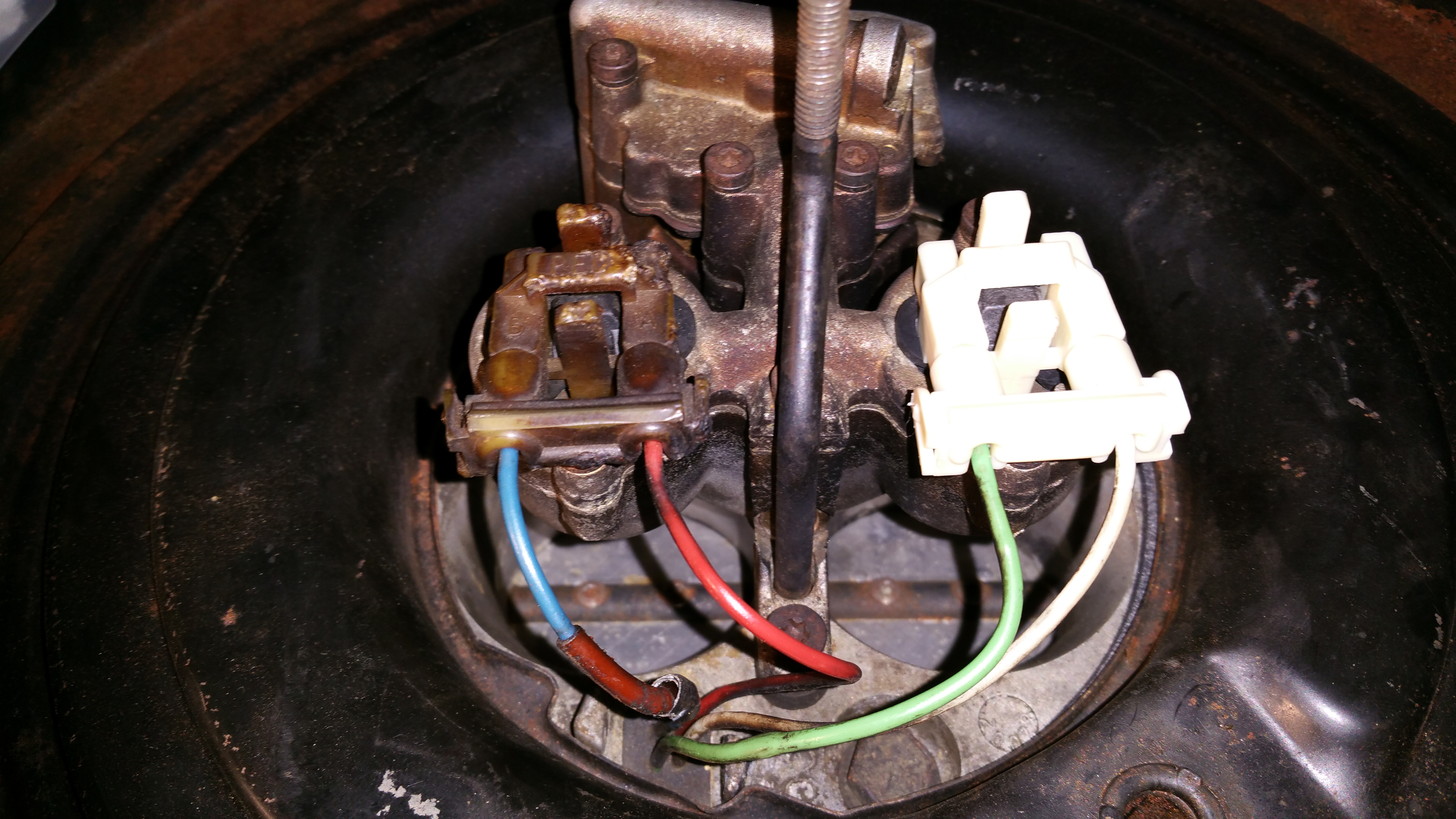

Bon ben la dernière réparation de prévue soit les connecteurs d'injecteurs c'est fait ce midi, avec en supplément une réparation d'un fil blessé réparé il y à sûrement très longtemps, tellement longtemps que la gaine thermo d'époque à pété en deux quand j'ai du triturer les fils pour changer le connecteur.
Vu l'accès merdique j'ai préféré conserver la soudure à l'étain qui était dessous, pour une fois très bien réalisée, et j'ai donc longuement découpé la vieille gaine autour du fil avant de geeeeeentiment en glisser une neuve par dessus le connecteur...pas super drôle mais c'est fait. Au passage un bon coup d'aspiro dans la gamelle pour lourder le millimètre de poussière de rouille qui est venu s'entasser là après les premiers démarrages, et refermé.

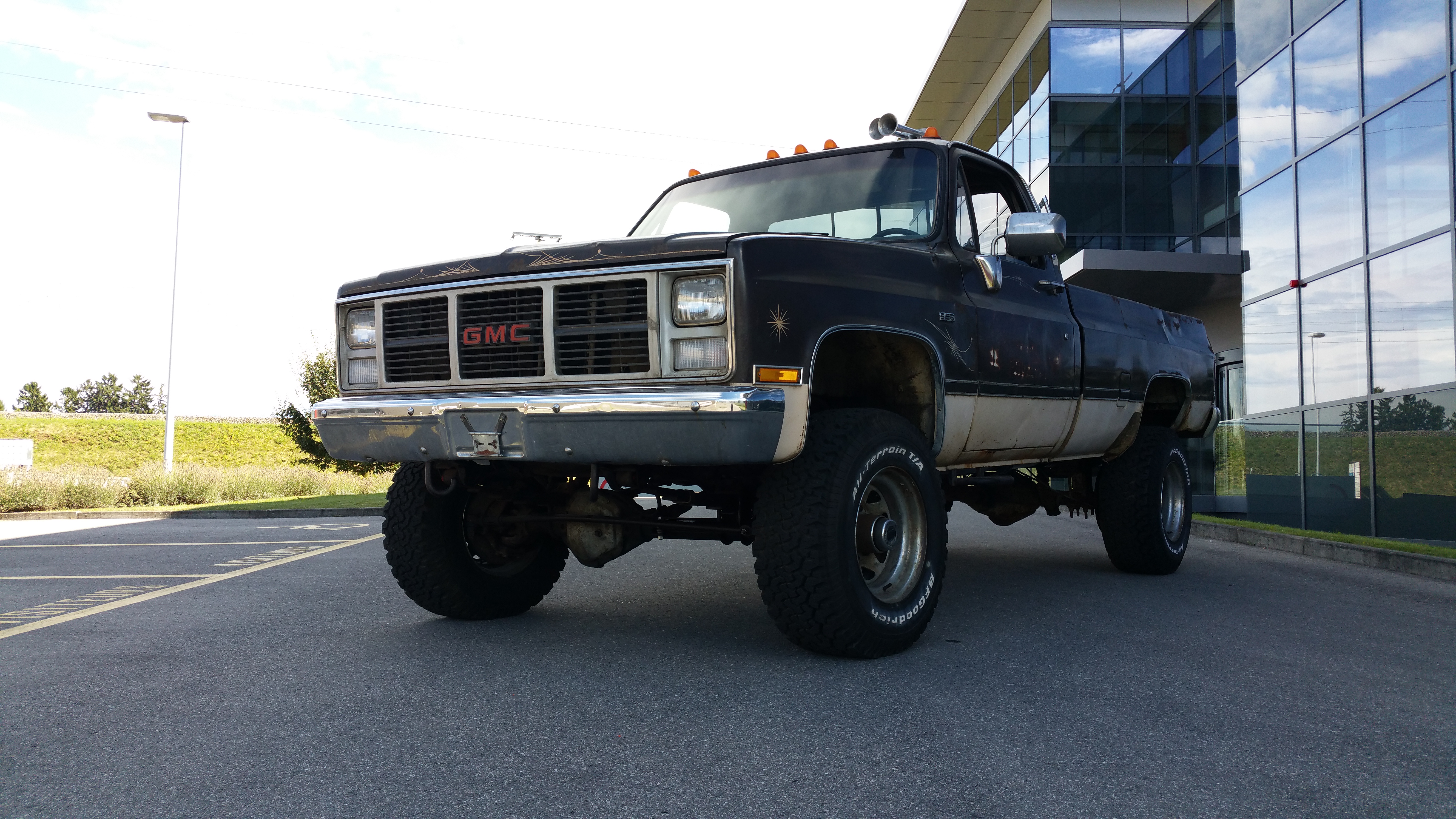

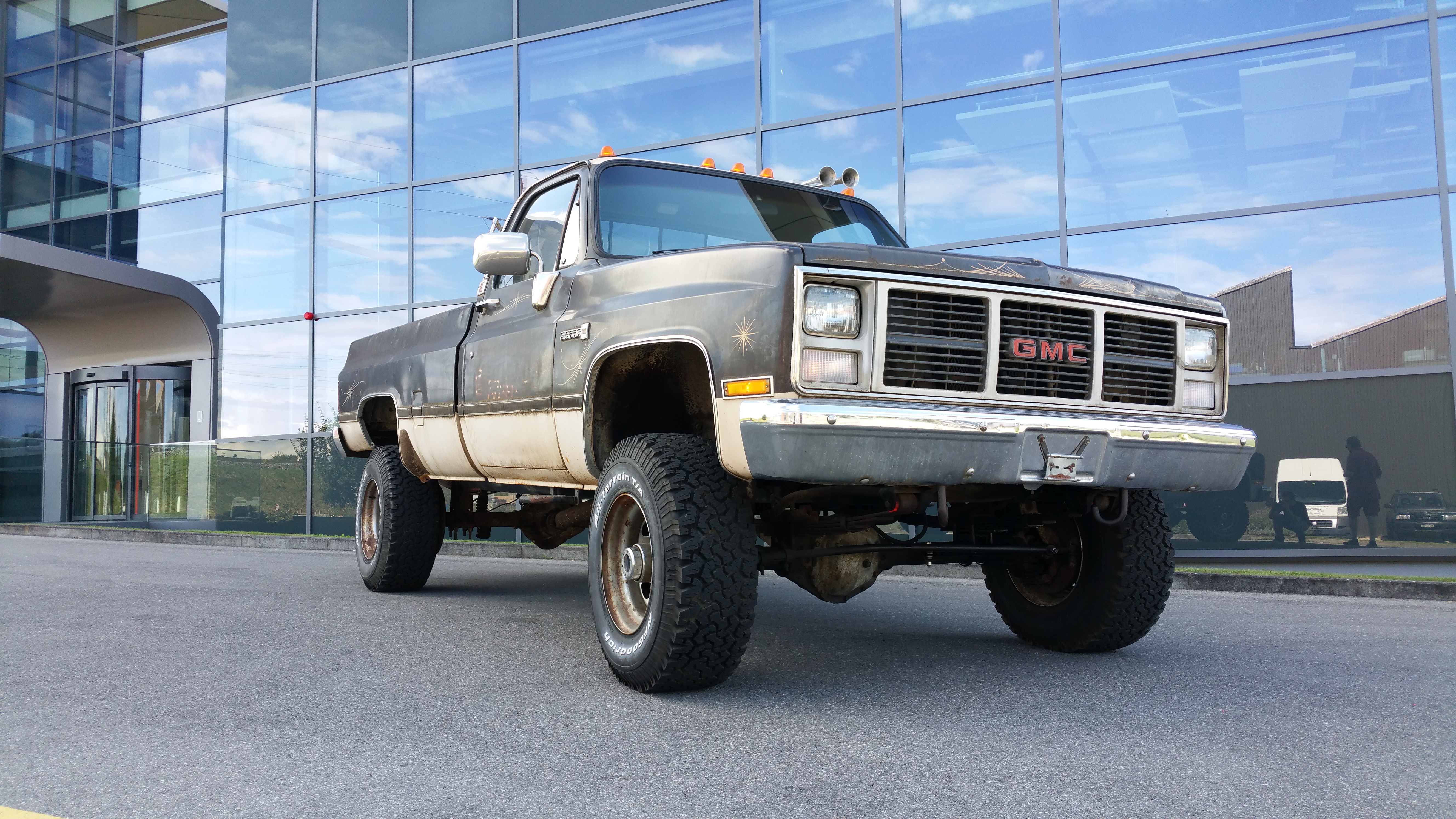

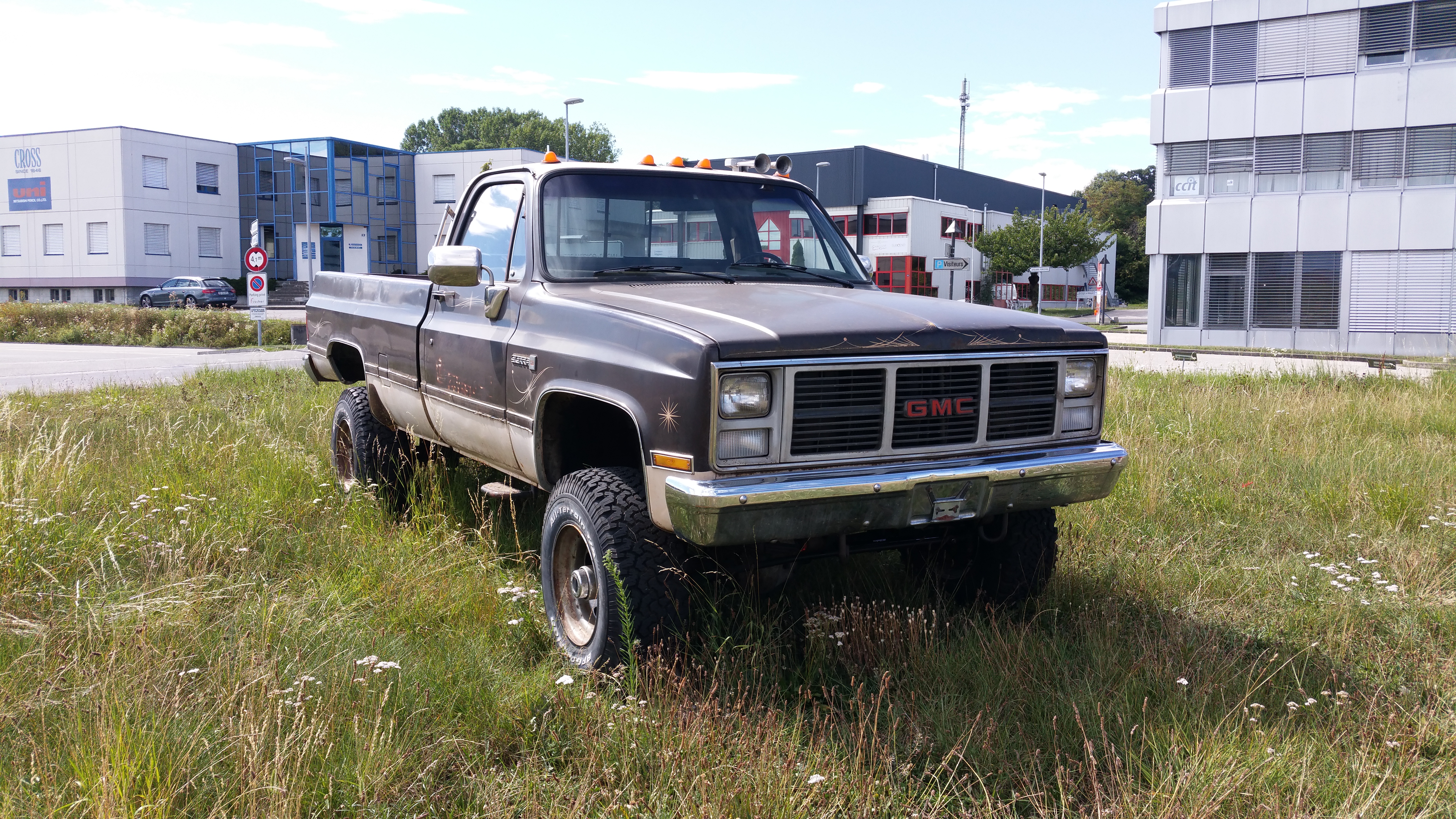

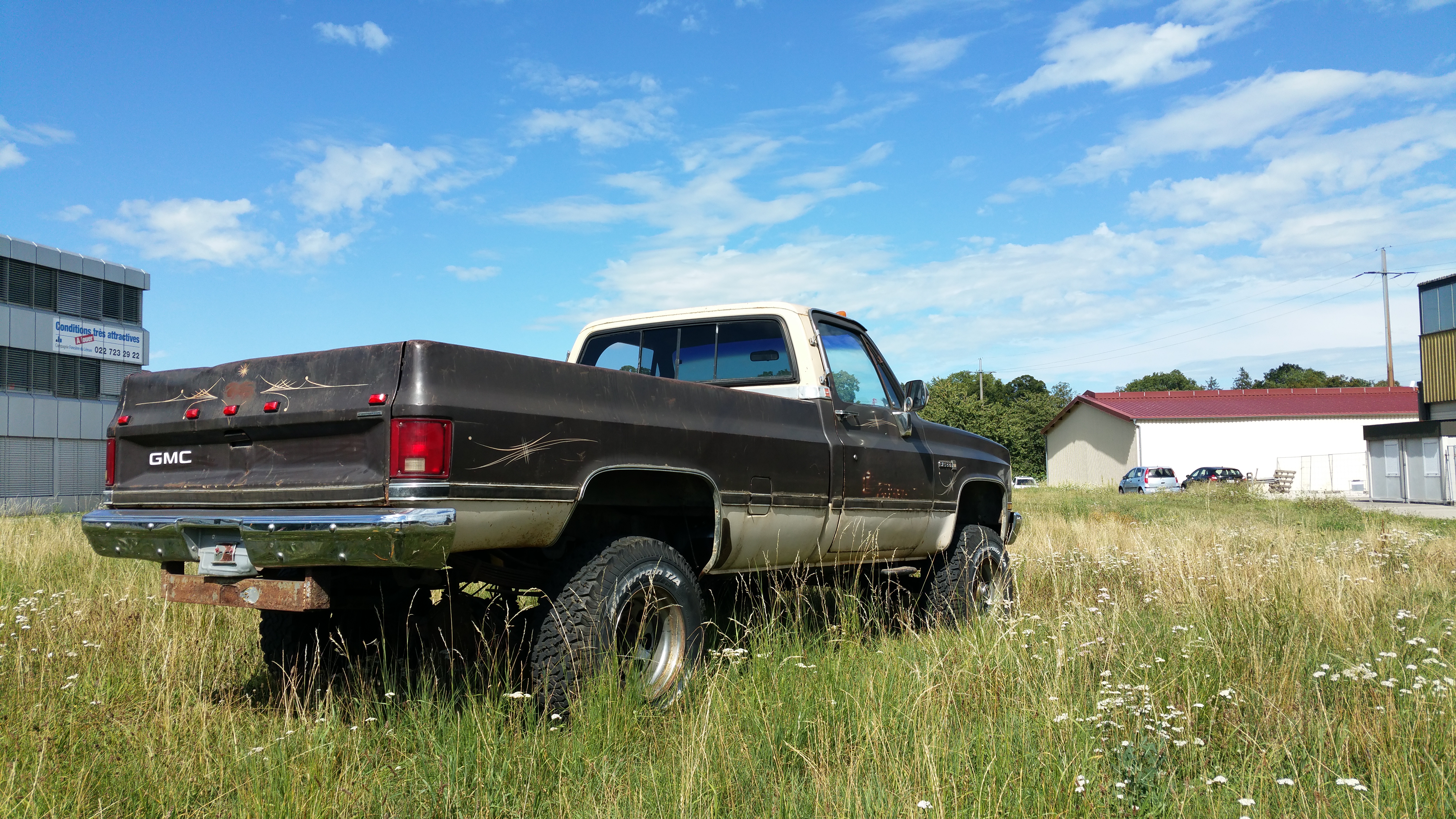

Petite sortie dominicale pour lui dégourdir le train avant refait!
Après trois semaines départ au quart de tour, et la direction et suspension vont nettement mieux après les travaux: Plus de bruits et plus de jeu, le gros des problèmes est réglé et le sera totalement une fois la pompe et le boîtier de direction révisés,  ce sera pour cet hiver.
Je commence à oser appuyer un peu plus sur l'accelerateur...c'est vraiment un monstre!
Y'a une Megane Scenic là-derrière...:sifflement:

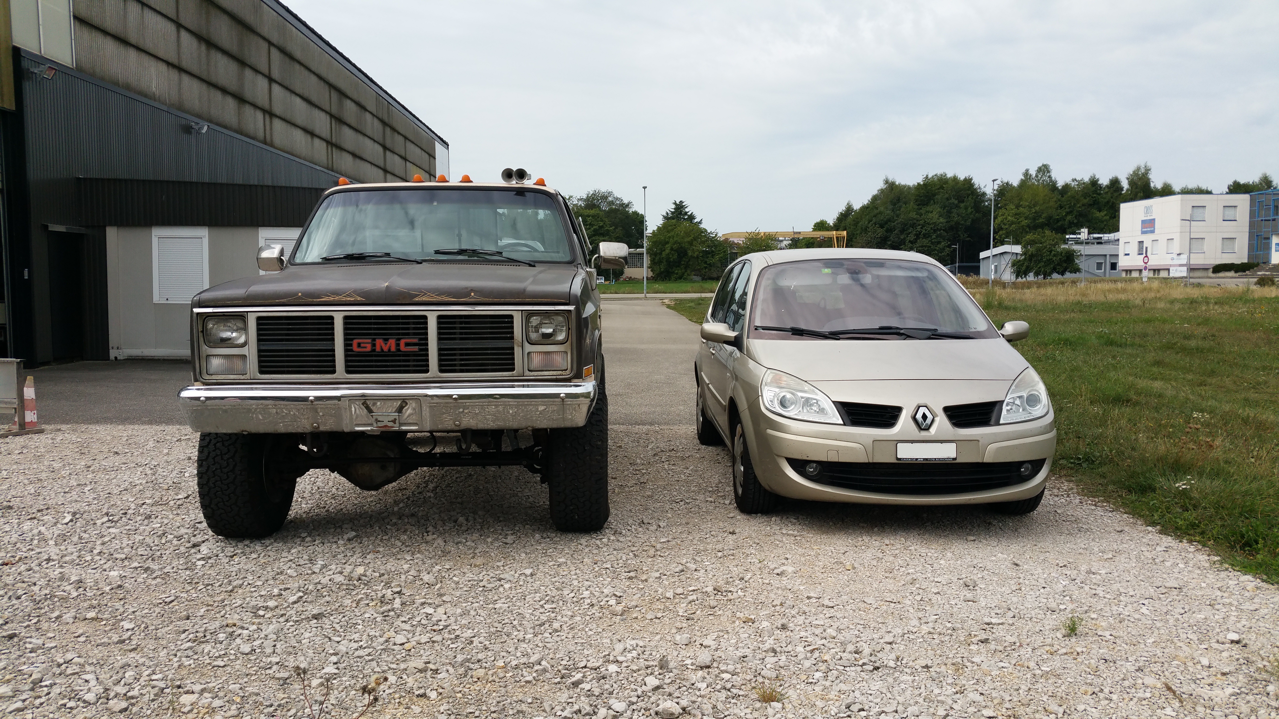

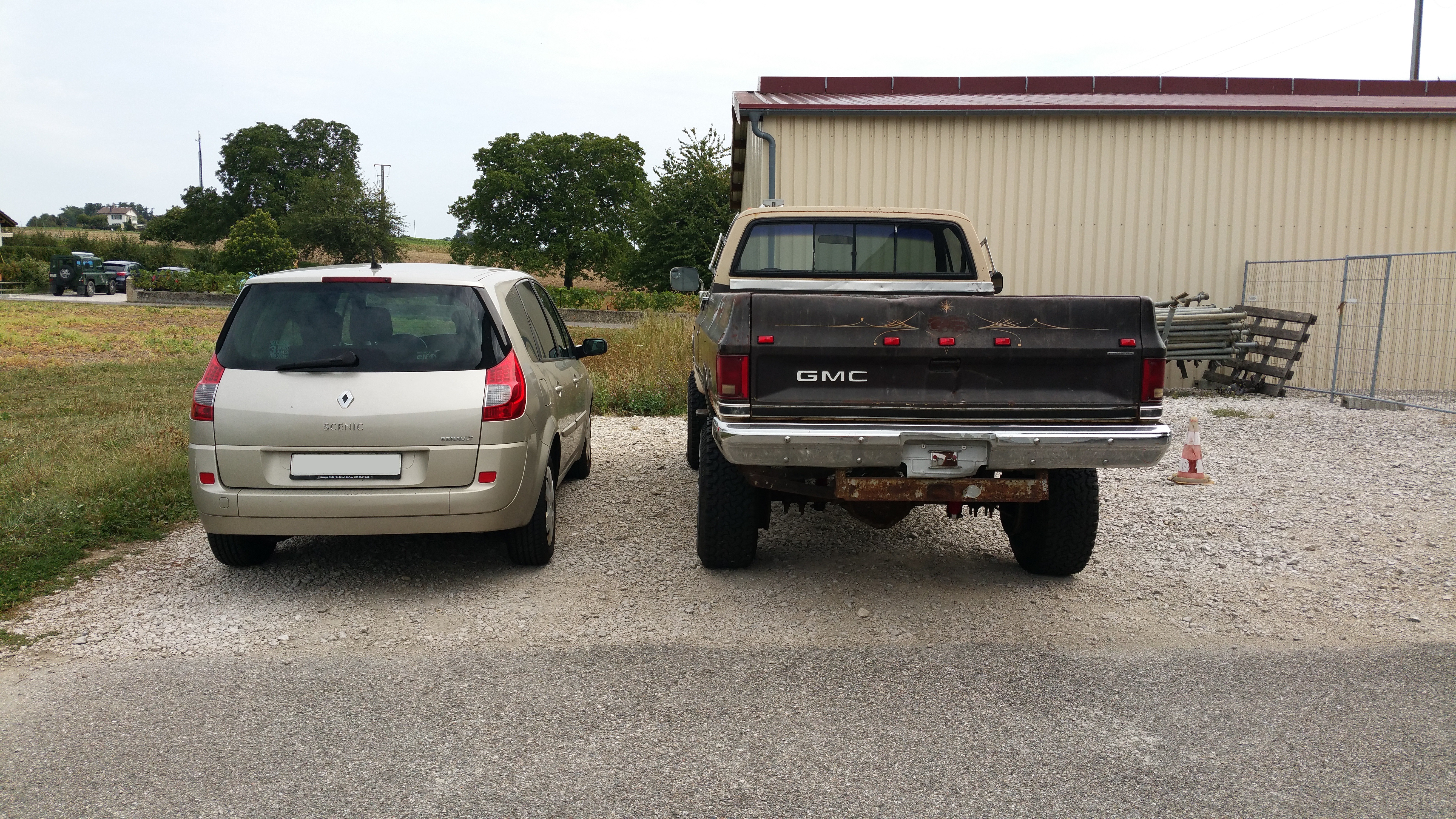

Allez, vous m'aviez demandé des tofs à côté d'une bagnole courante, en voilà! J'ai choisi une Yaourtière Scenic, dont vous ne manquerez pas les courbes dignes du plus beau Tupperware de grand-maman.
Donc ouais, comme on disait, au niveau de la queue de poisson, du refus de priorité et des remontées par la droite, avant de s'engager 'faut bien peser le pour et le contre ou alors avoir un très bon karma...parce qu'au niveau des chances de survie, ça se présente plutôt mal.
