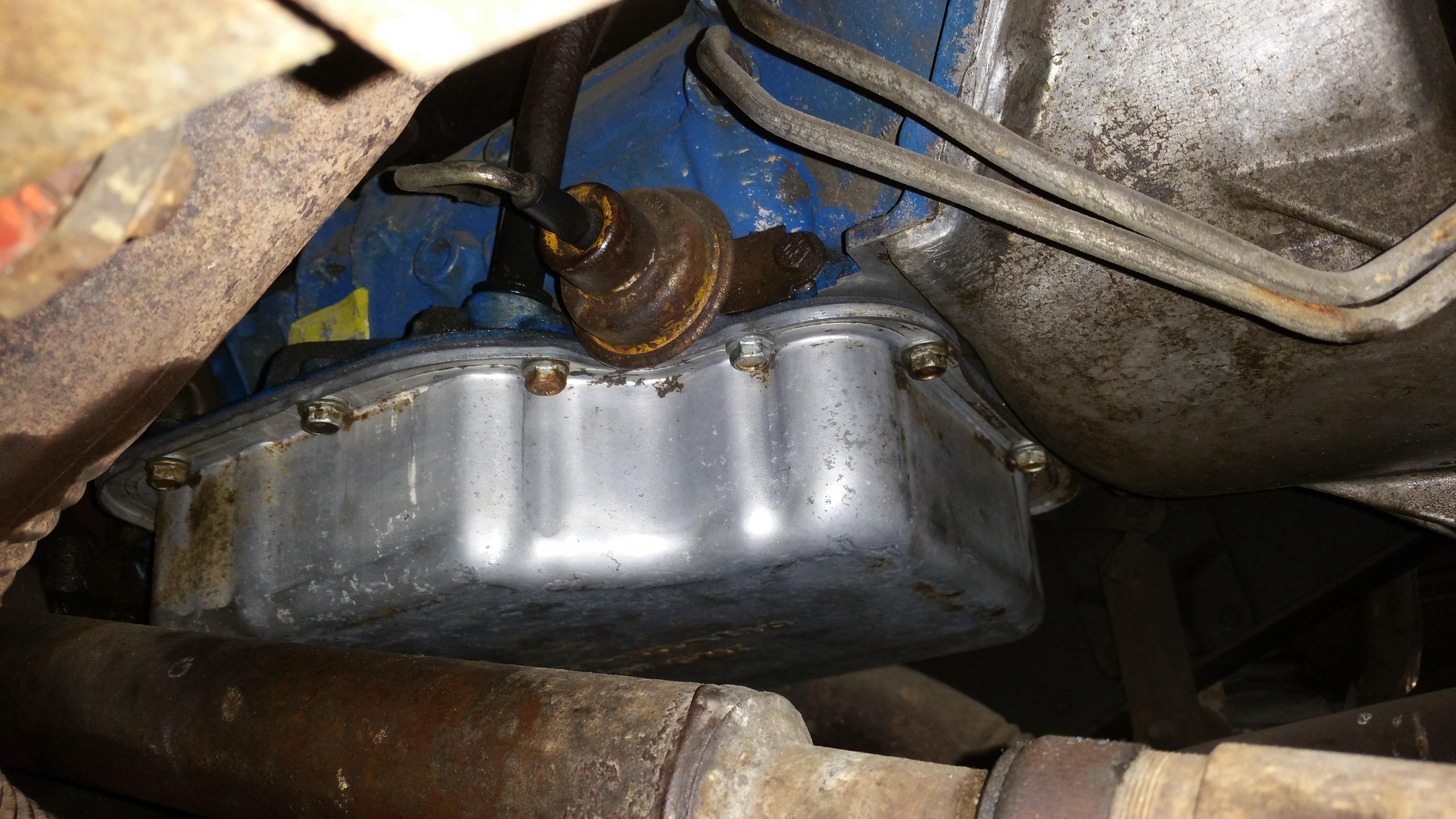

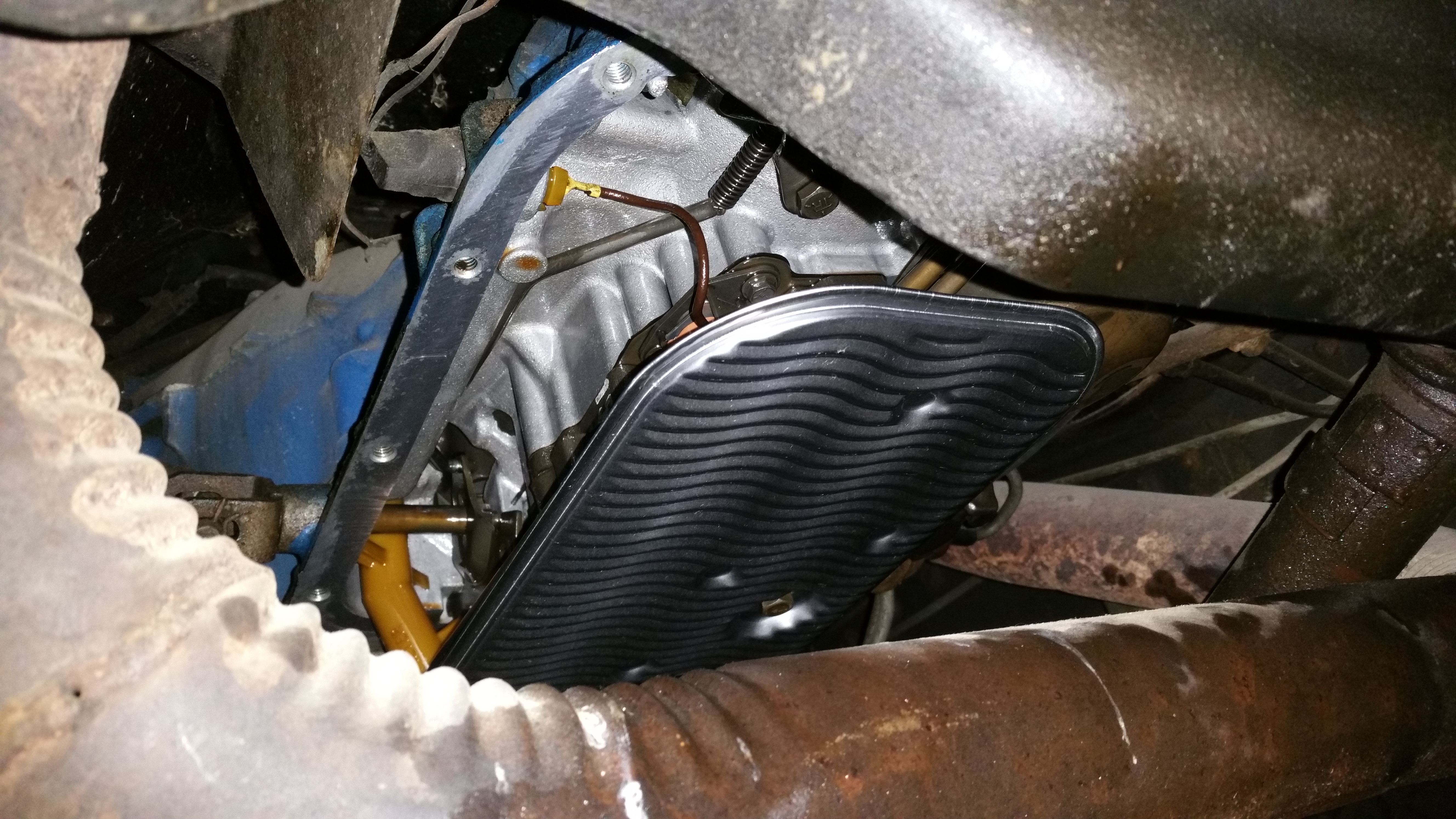

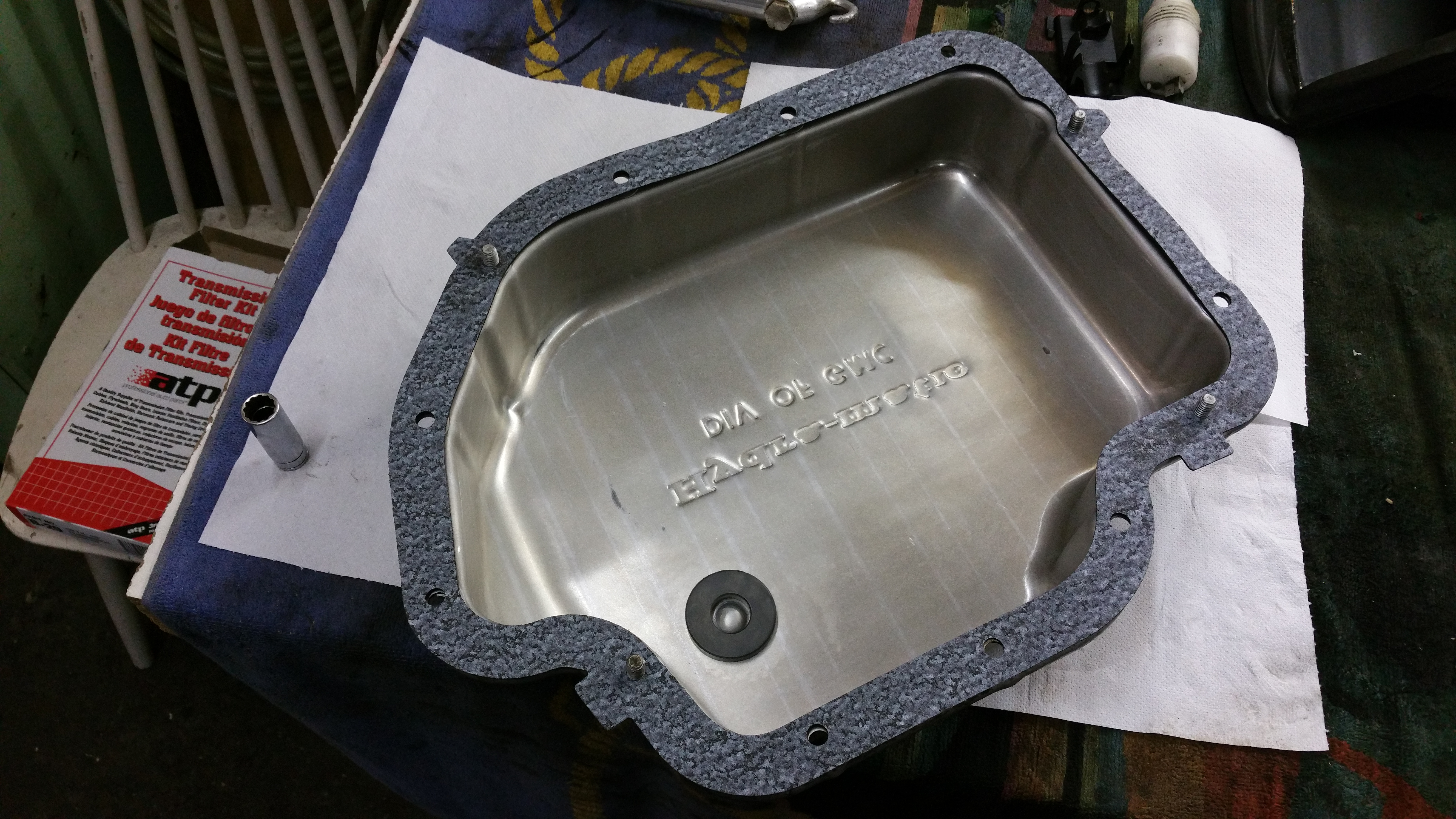

Vidange de boite:
Ce solénoide était débranché, c'est peut-être moi qui l'ai agrippé en retirant la crépine, je n'ai pas fait attention. En tout cas je l'ai rebranché.
11 litres dans la boite tout de même. C'est quand tu retires la dernière vis du carter que ça fait drôle...

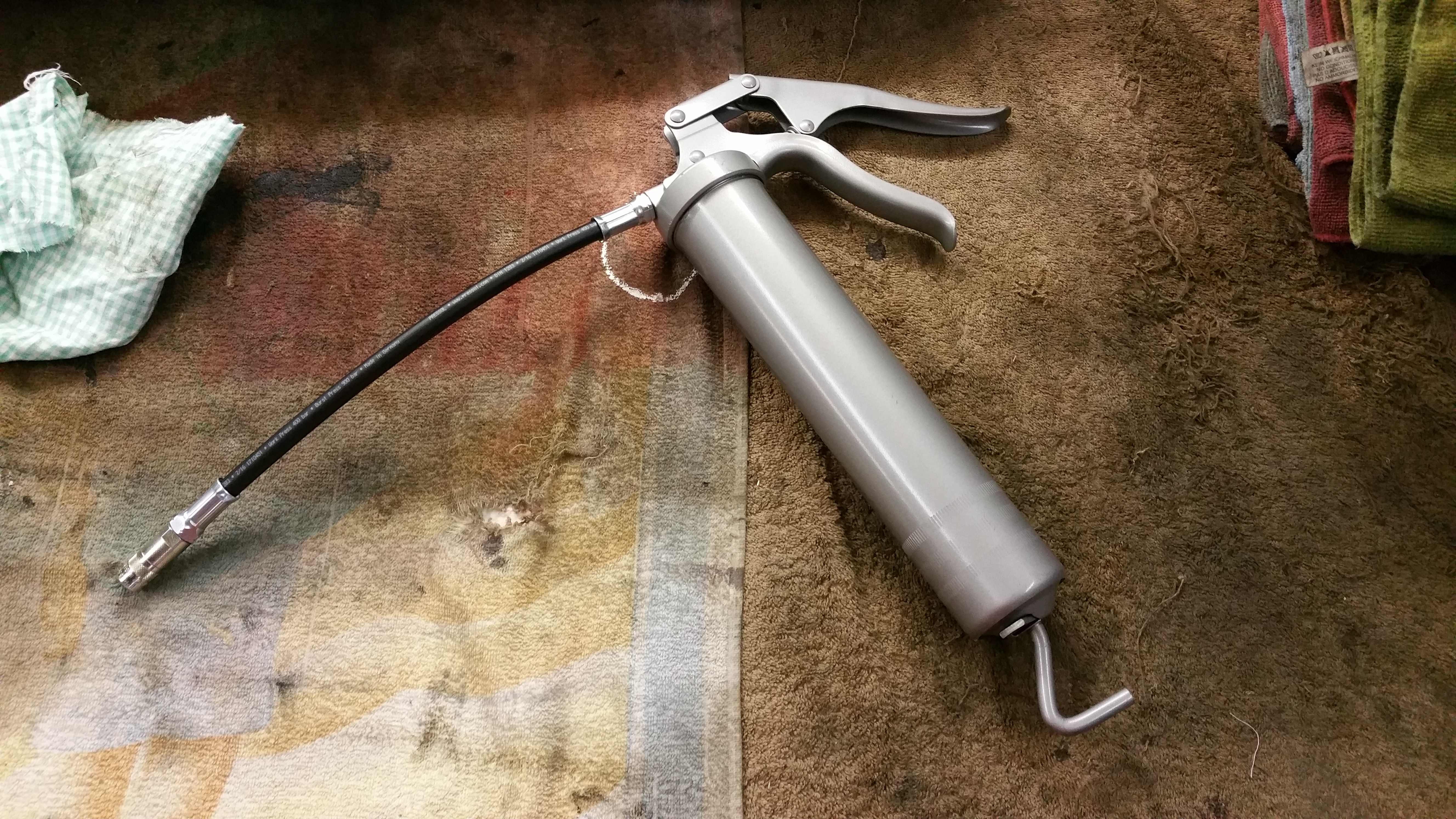

-Achat d'une nouvelle pompe à graisse à une main, et graissage complet du train avant.
C'était bien nécessaire, j'ai du y passer un tiers de la cartouche neuve.

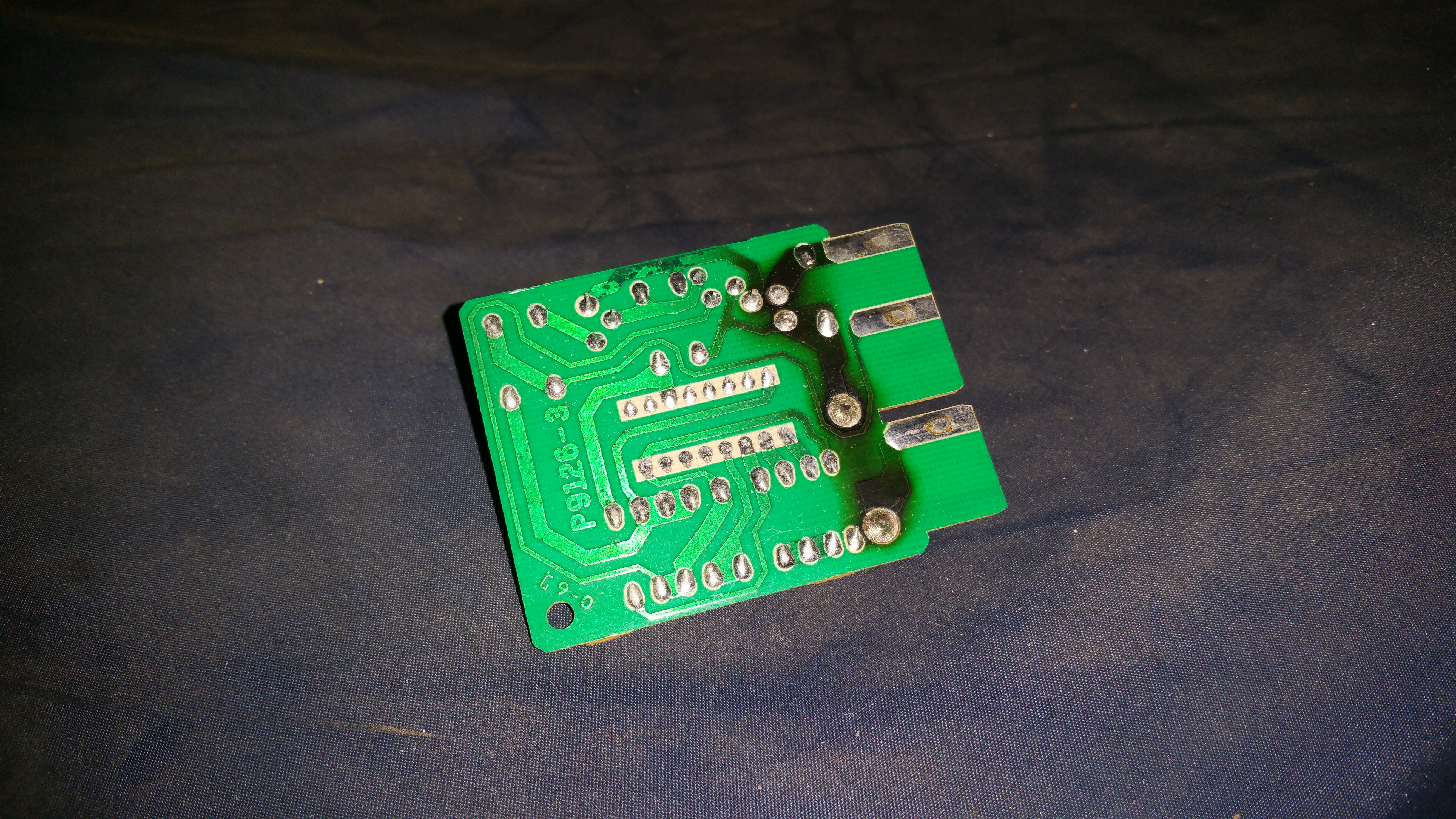

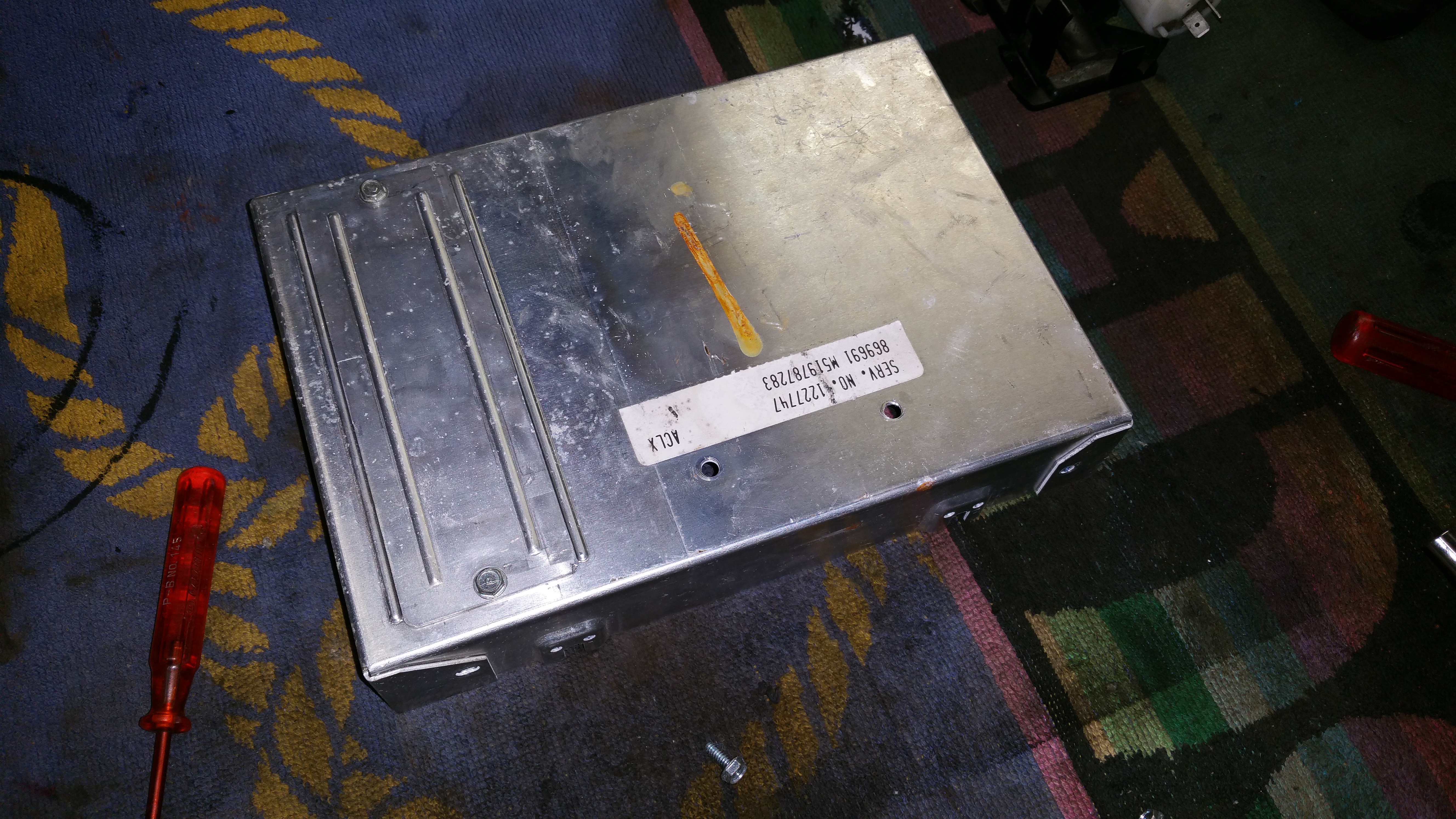

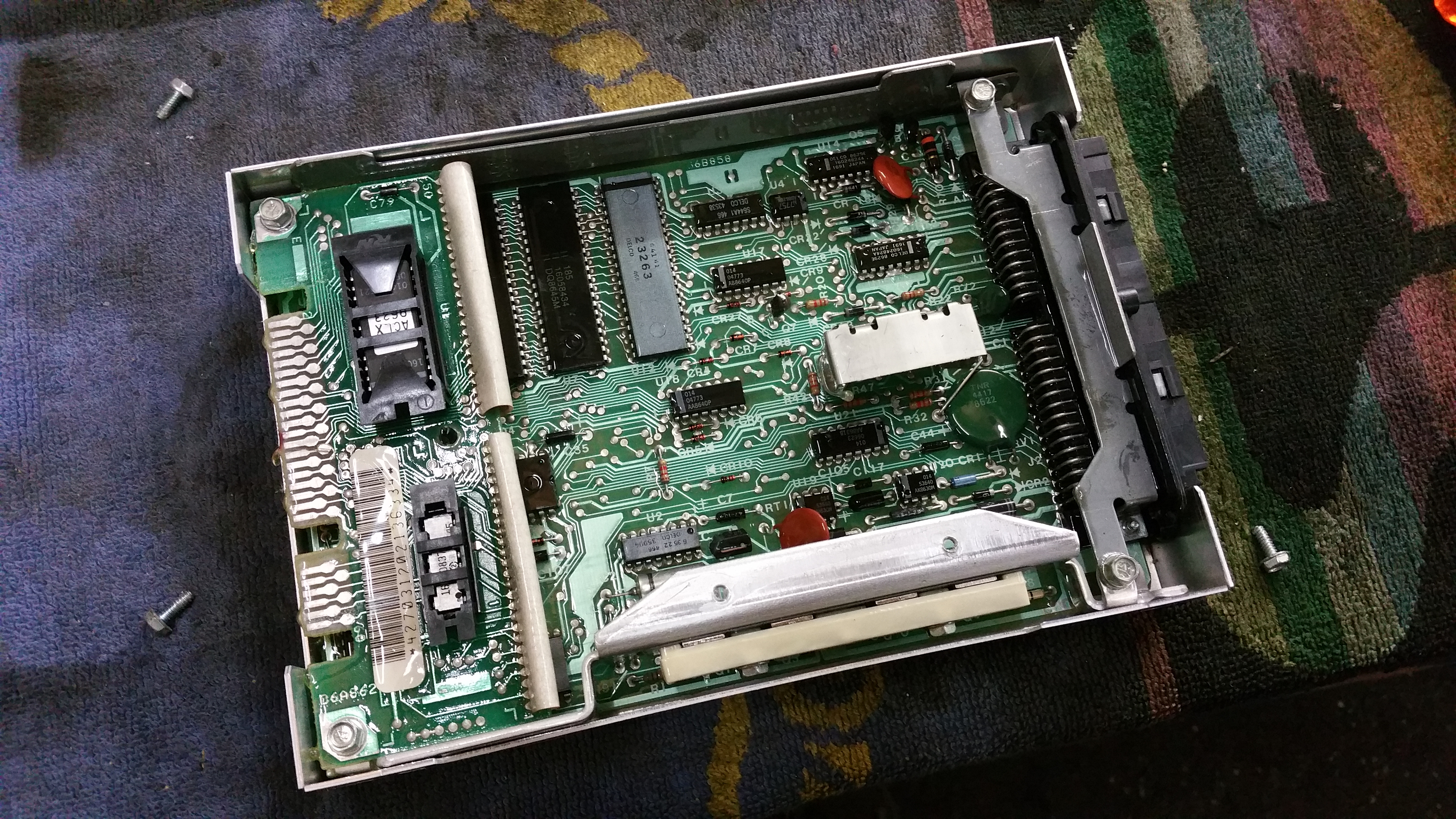

Dépose de l'ECM pour contrôle
Dépose du Hot Fuel Module pour contrôle...il à eu chaud.
Mais passe les tests au multimètre et fonctionne bien, du coup il est remonté (j'en ai un d'avance dans les cartons si jamais)

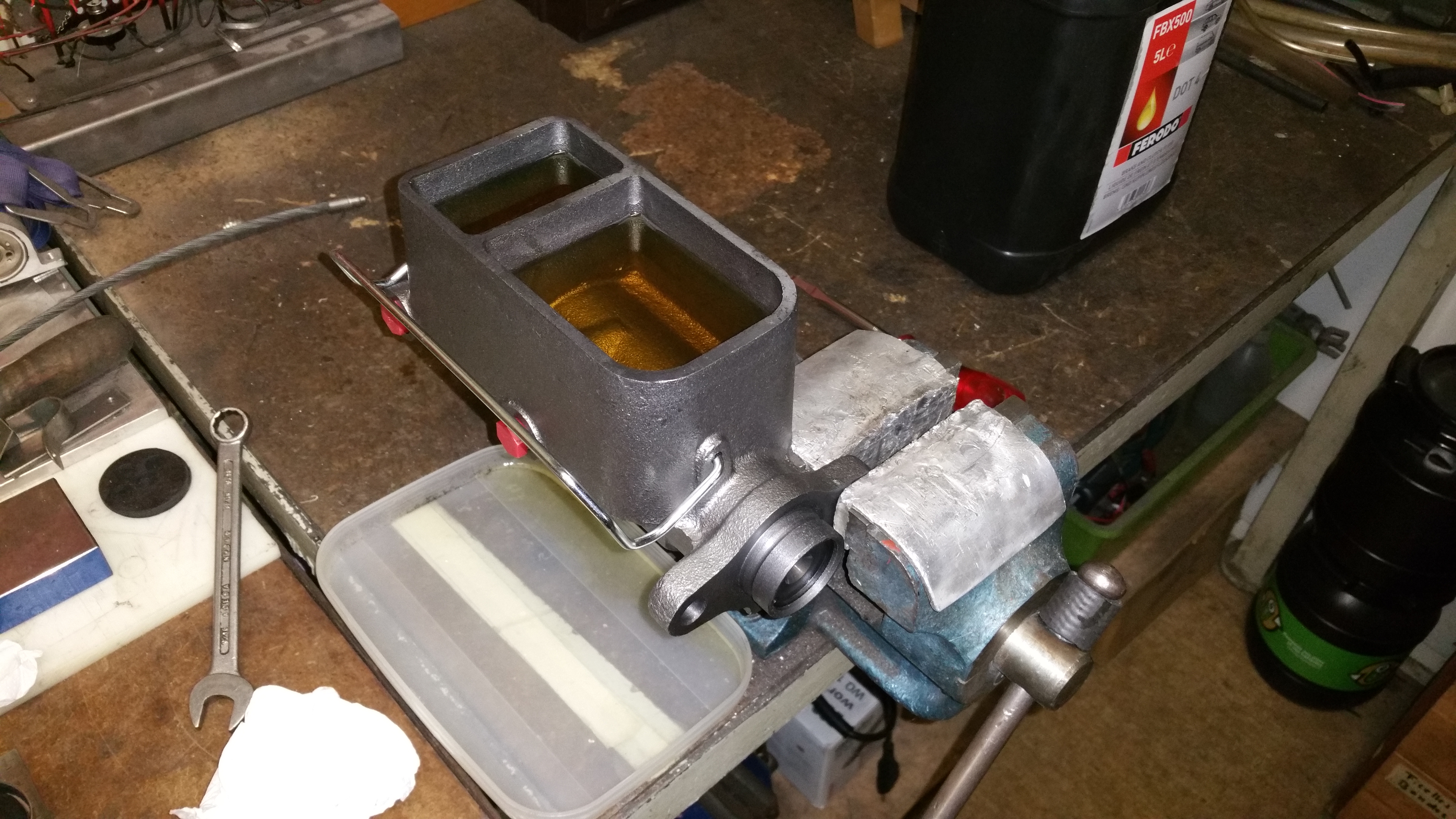

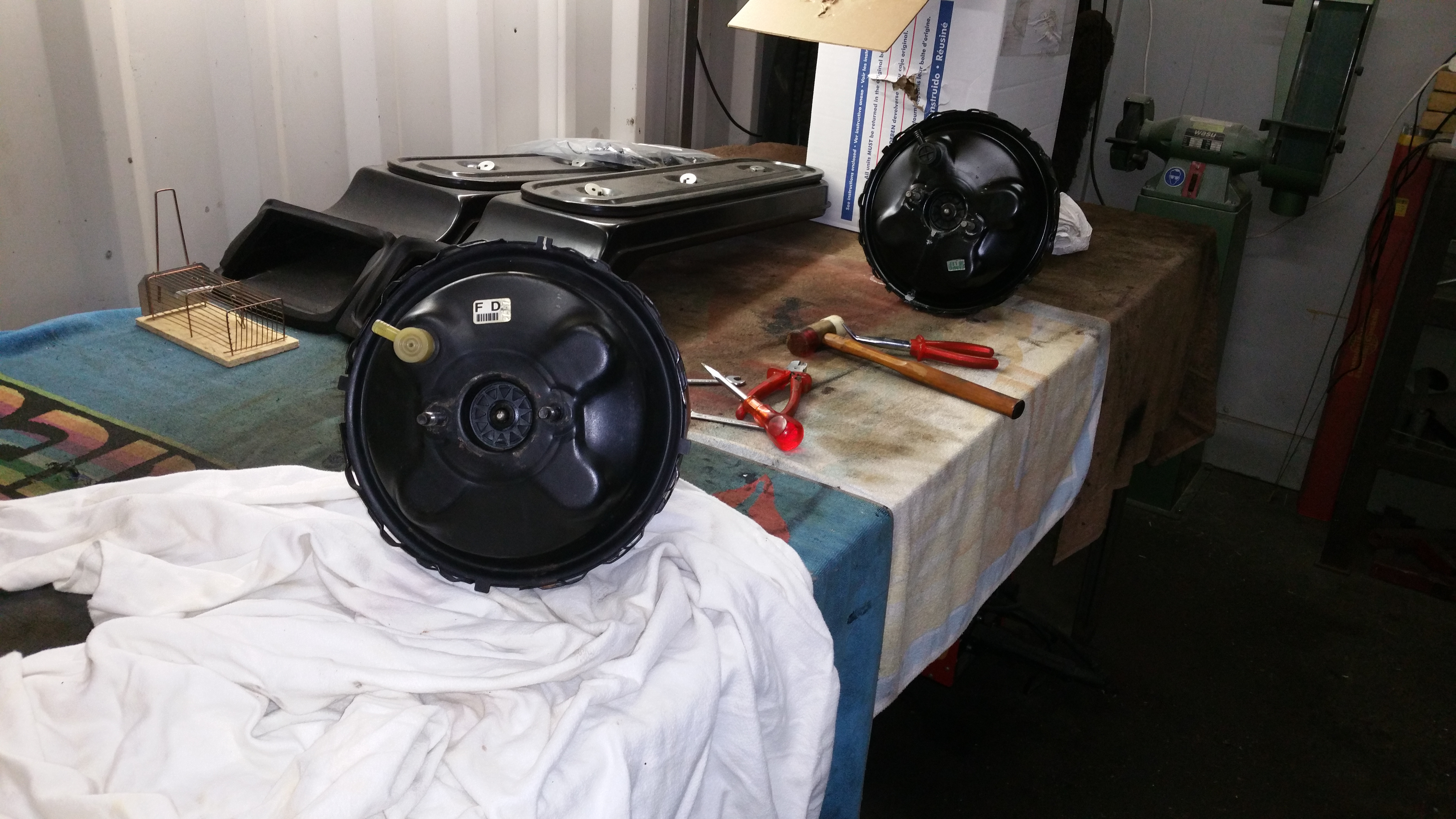

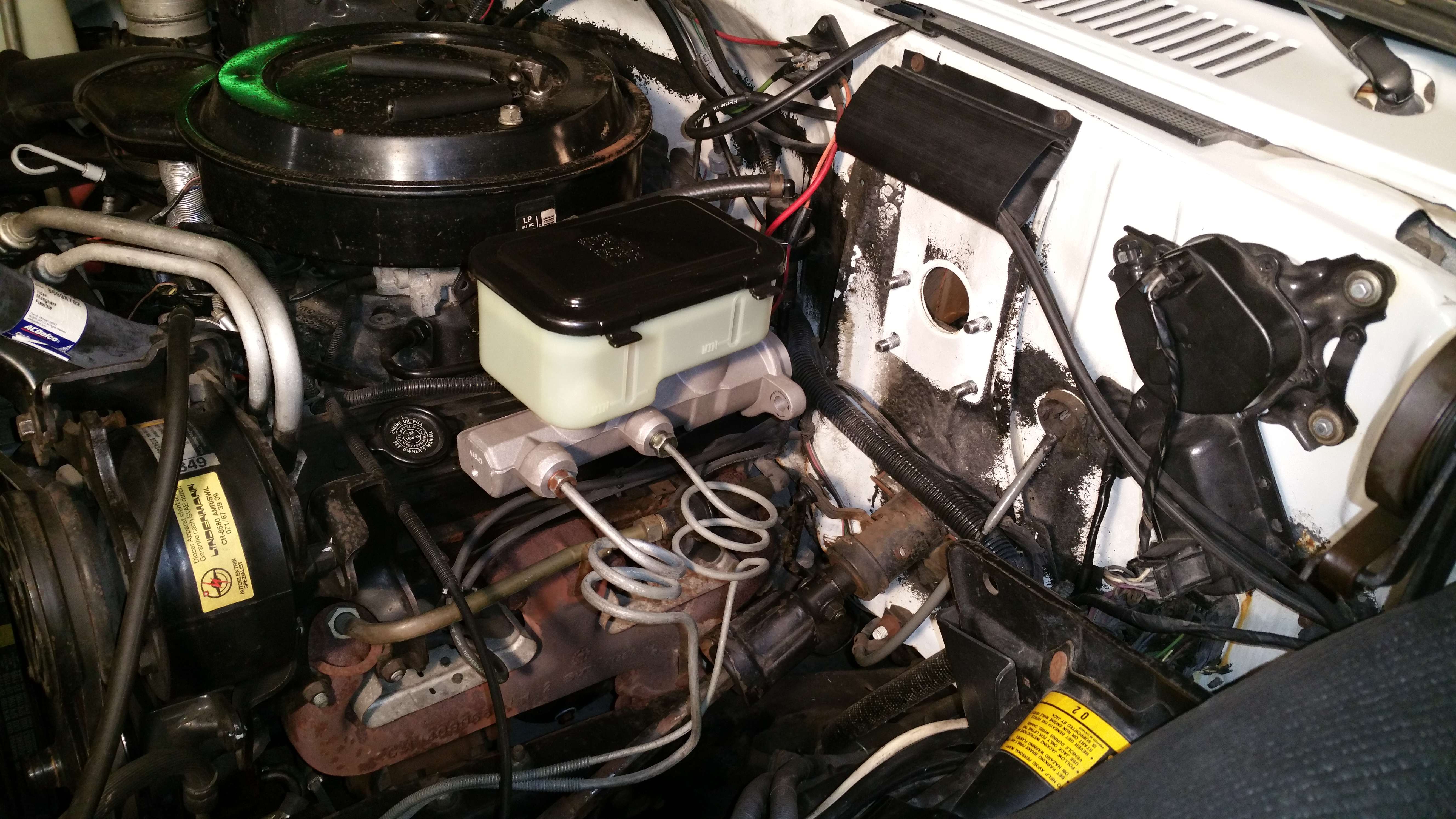

Remplacement du MC qui fuyait par l'alésage du piston, purge du MC neuf à l'étau:

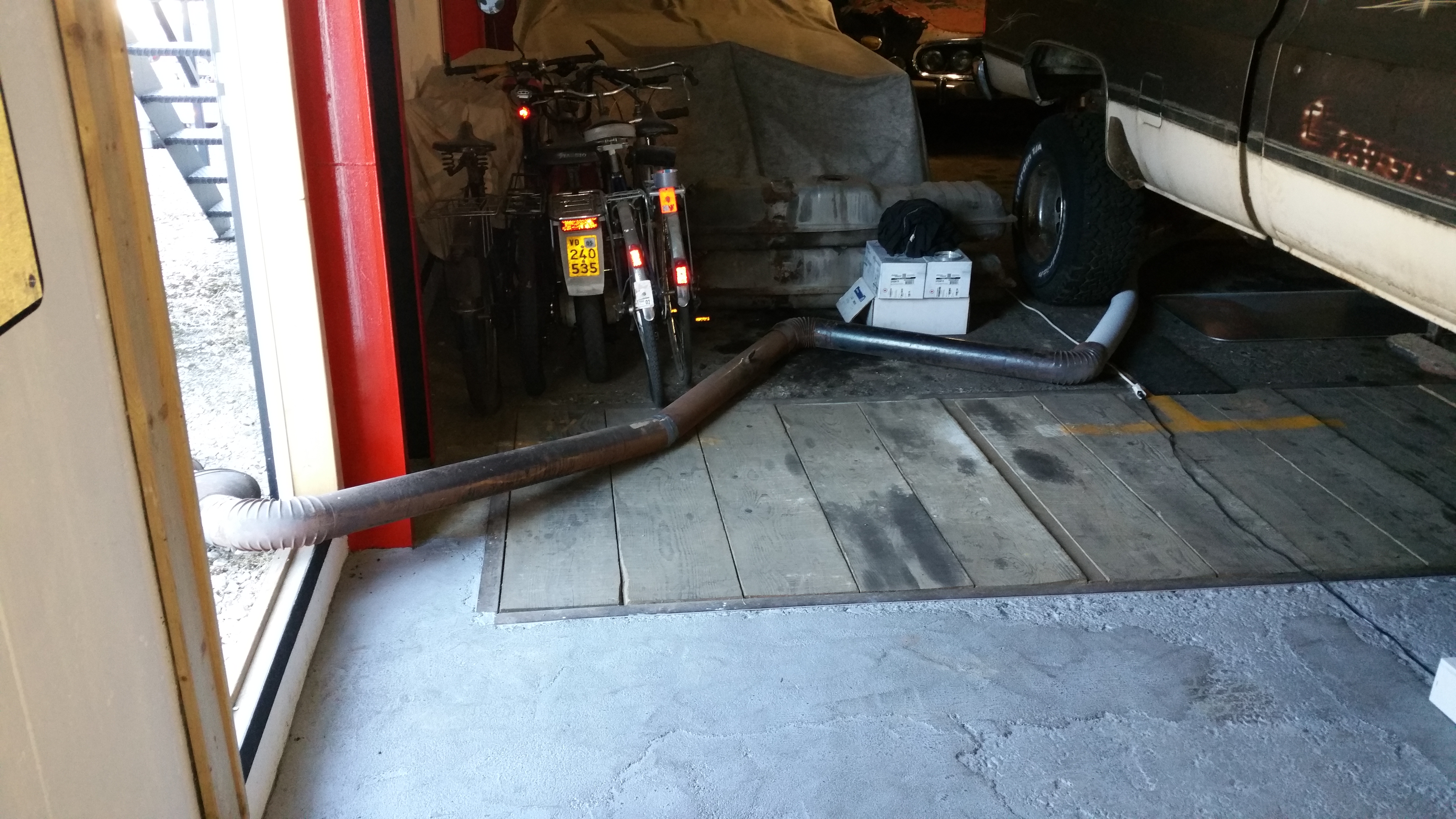

Le système d'évacuation des gaz d'échappement home made pour le jour du redémarrage, qui a parfaitement fonctionné et m'a évité de tourner de l'oeil.

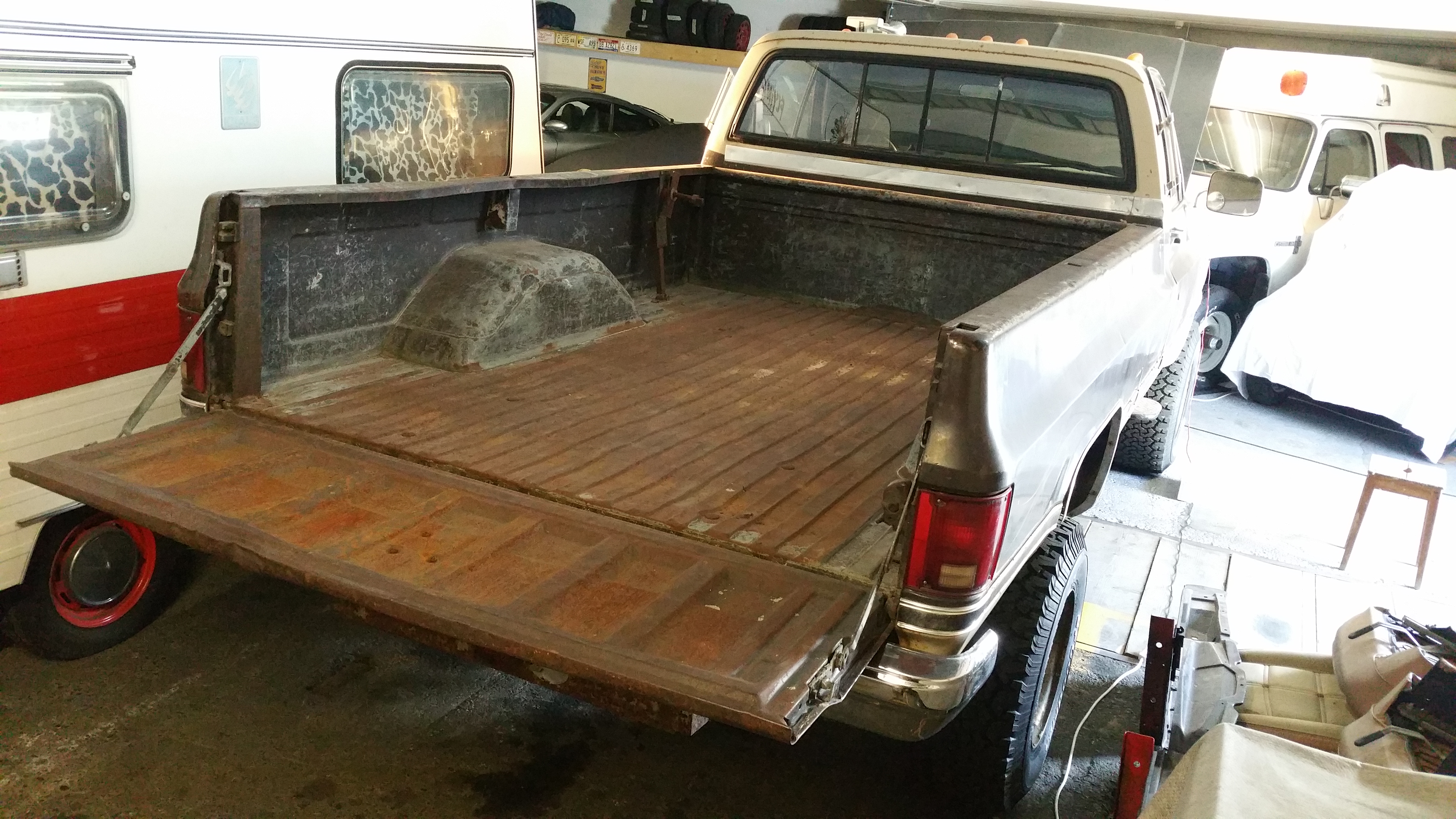

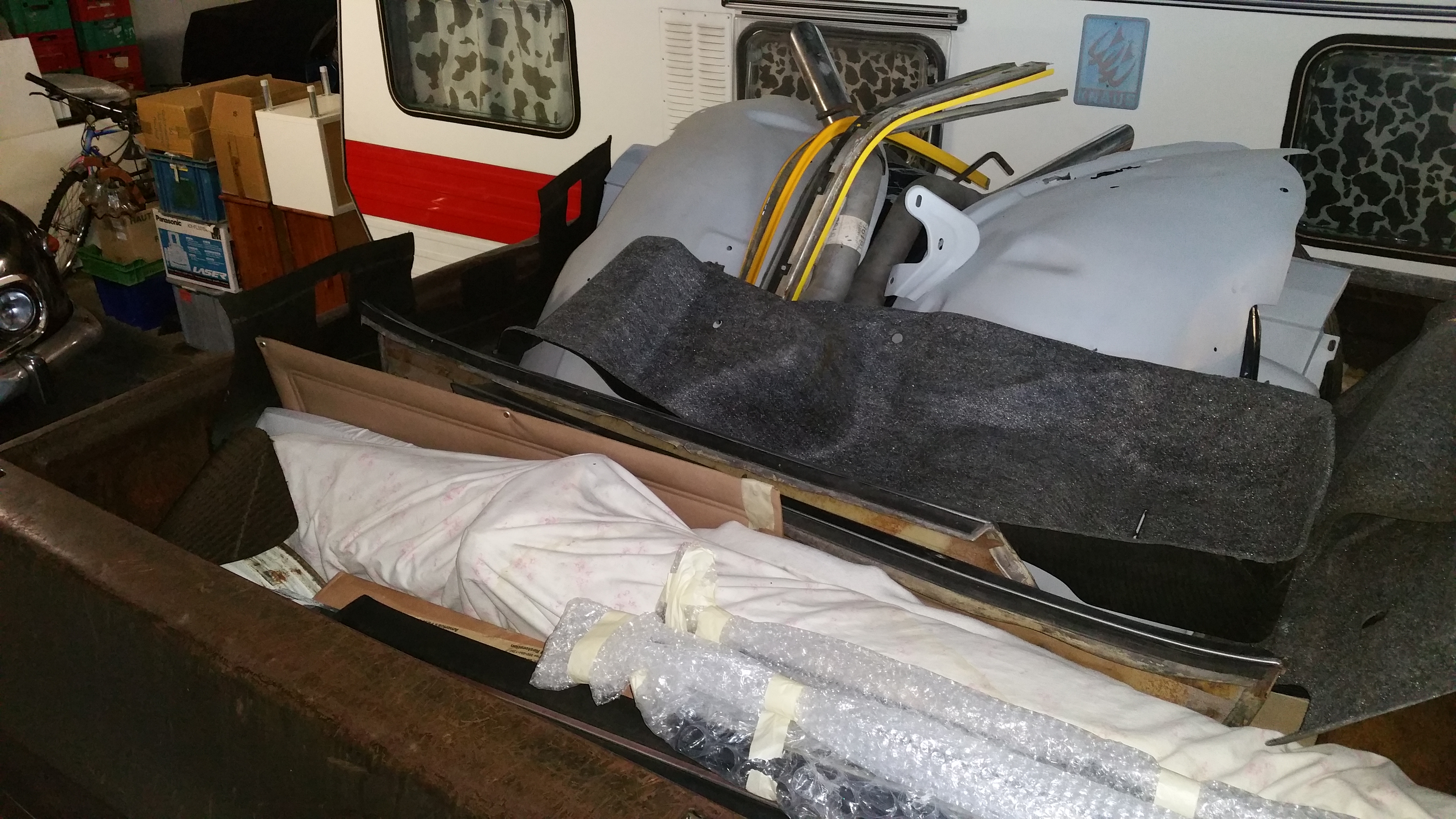

Le bordel qui s'était accumulé en plusieurs années dans la benne qui me servait de stockage...avec:
Sans:

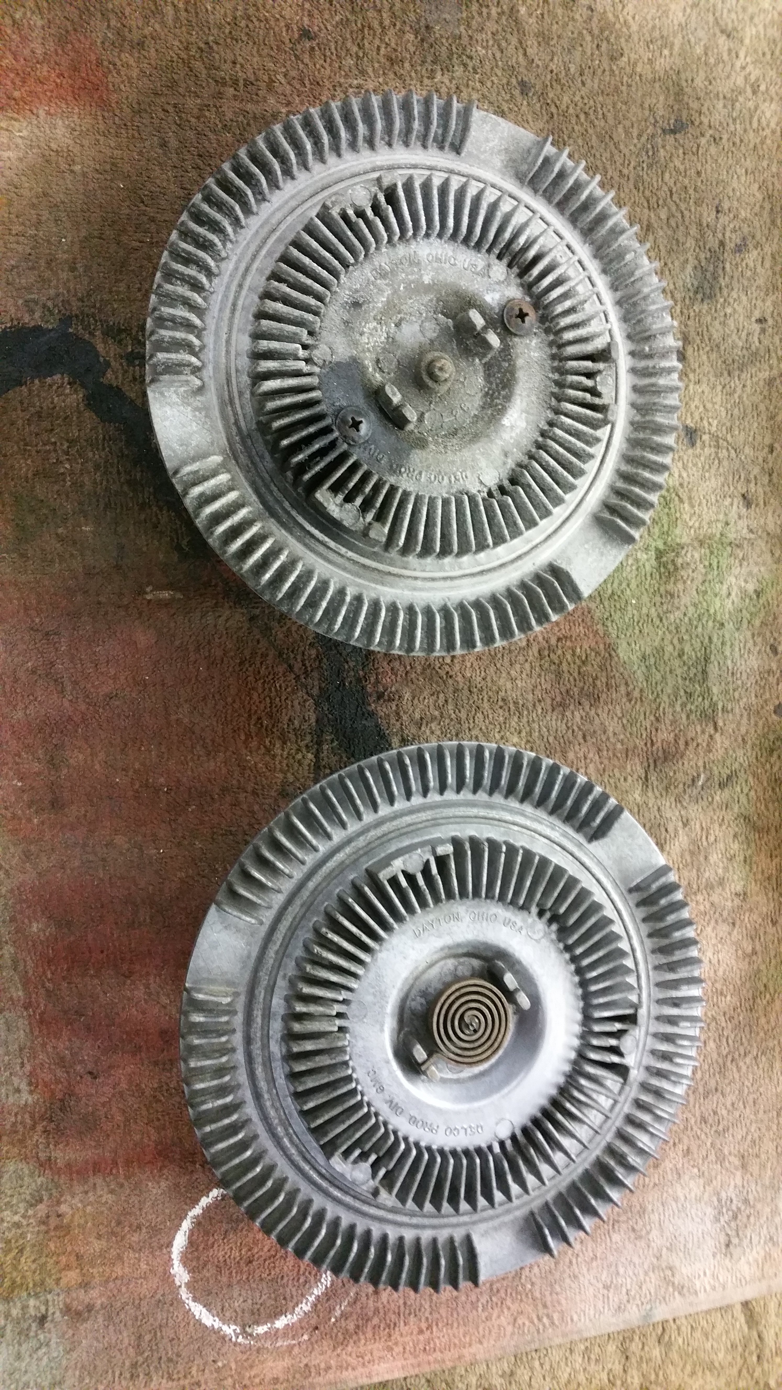

Viscocoupleur, l'ancien était bloqué embrayé par deux vis, soit à cause de l'utilisation en conditions extrême quand il était en service, soit parce qu'il avait rendu l'âme...bref...je saurais jamais. Heureusement j'en avais un bon d'occase dans les cartons, 'va bien, m'a rien coûté en plus!

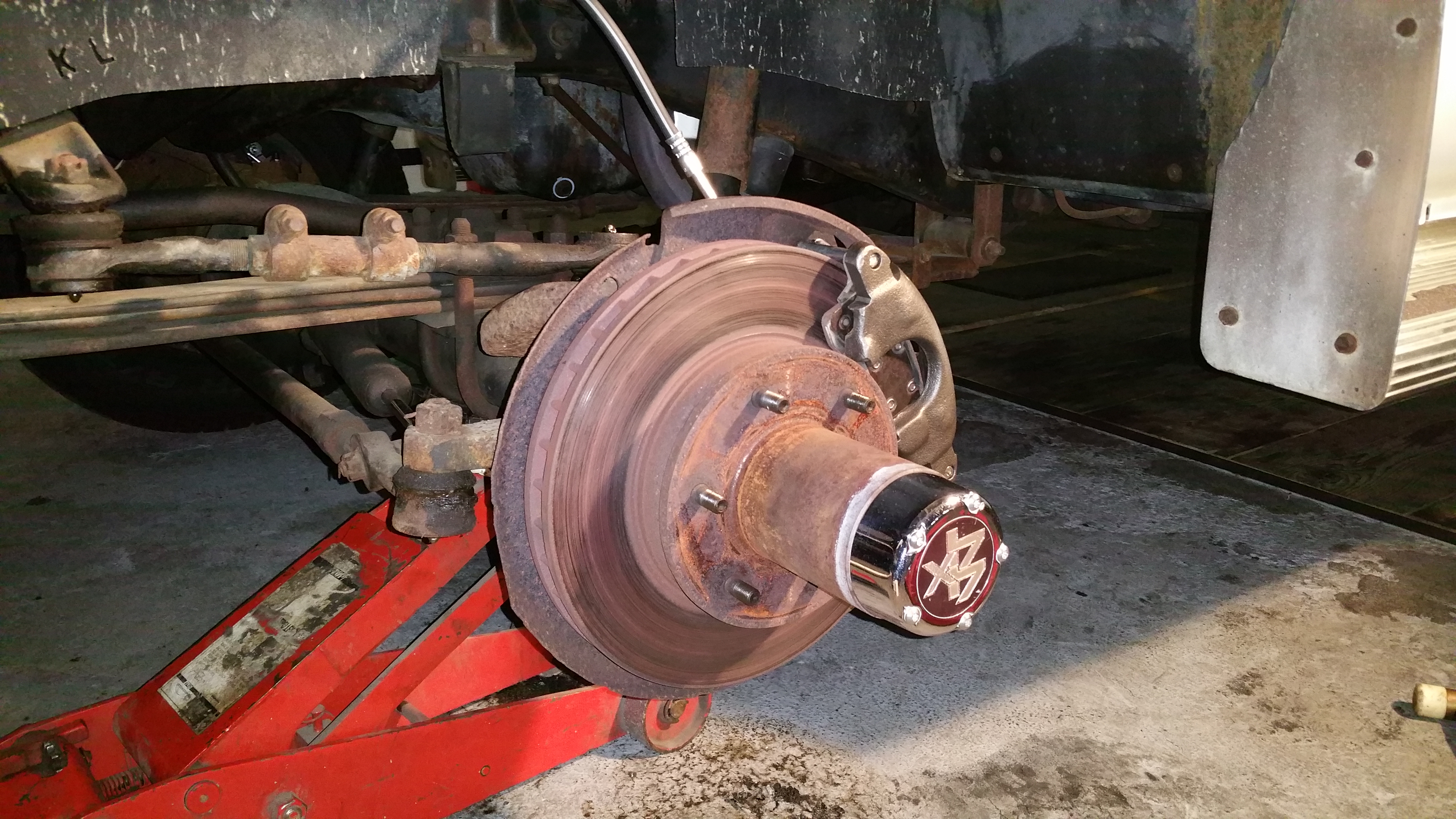

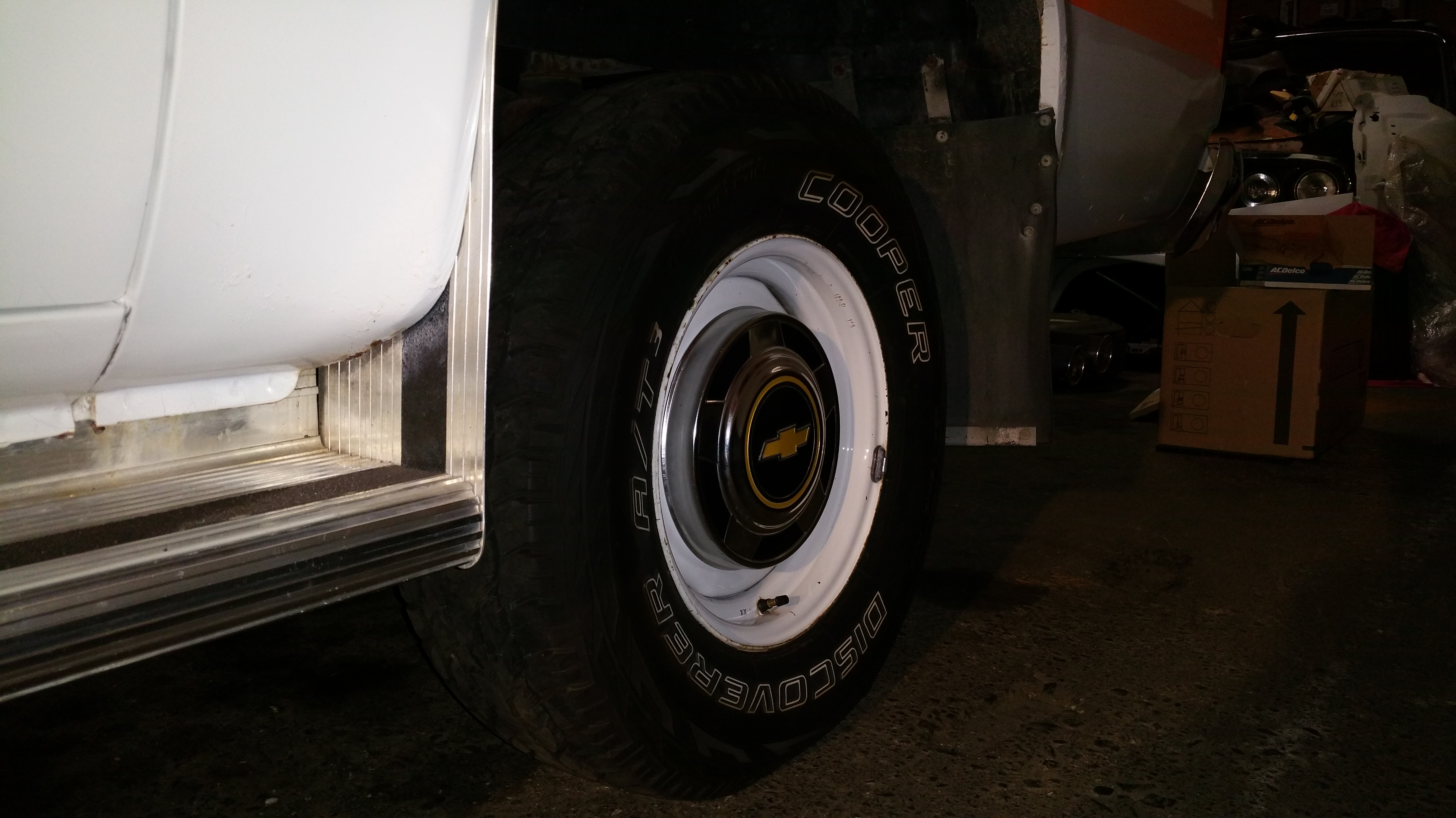

Graissage complet du train avant, croisillons et autres points de graissage:

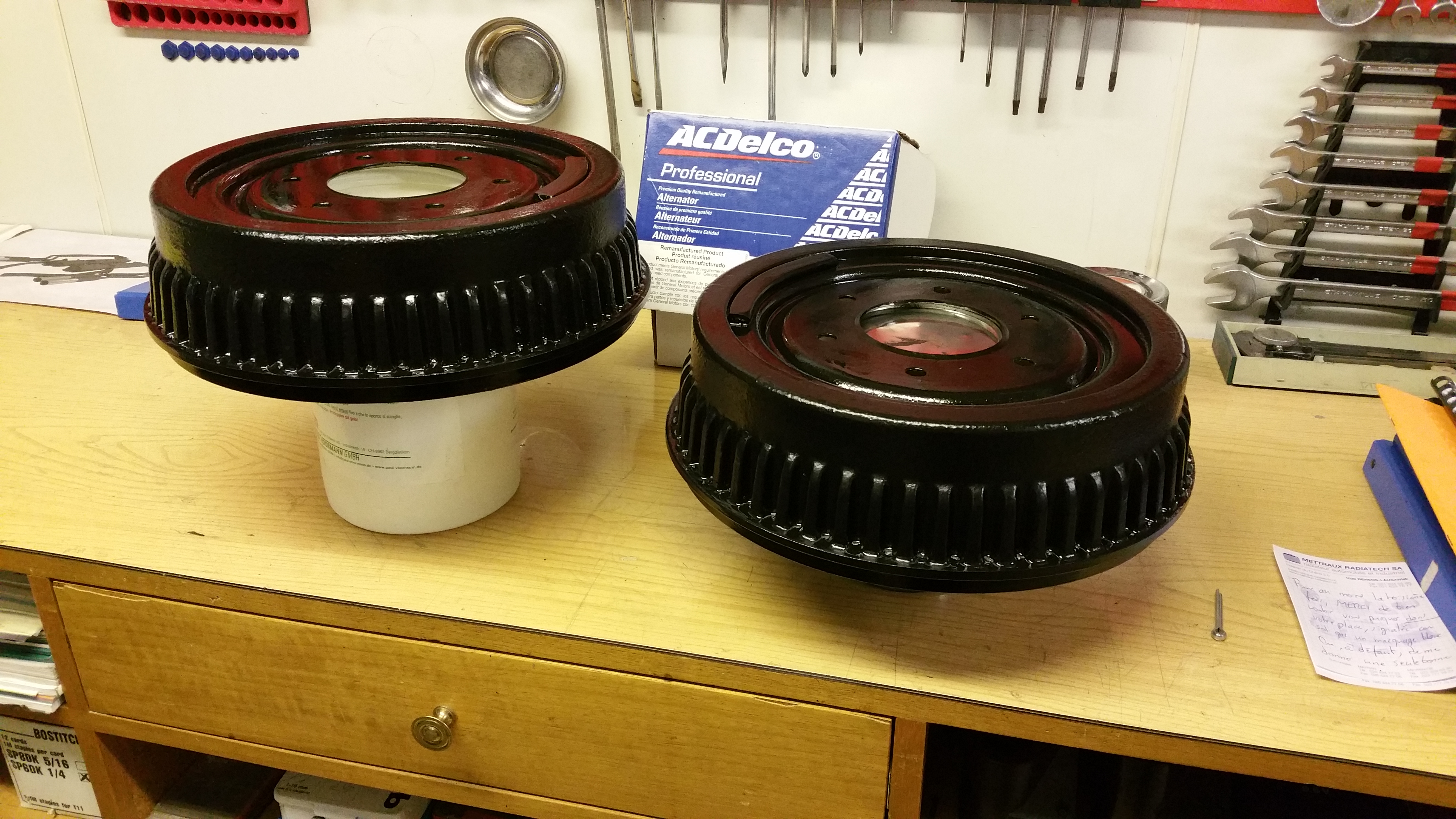

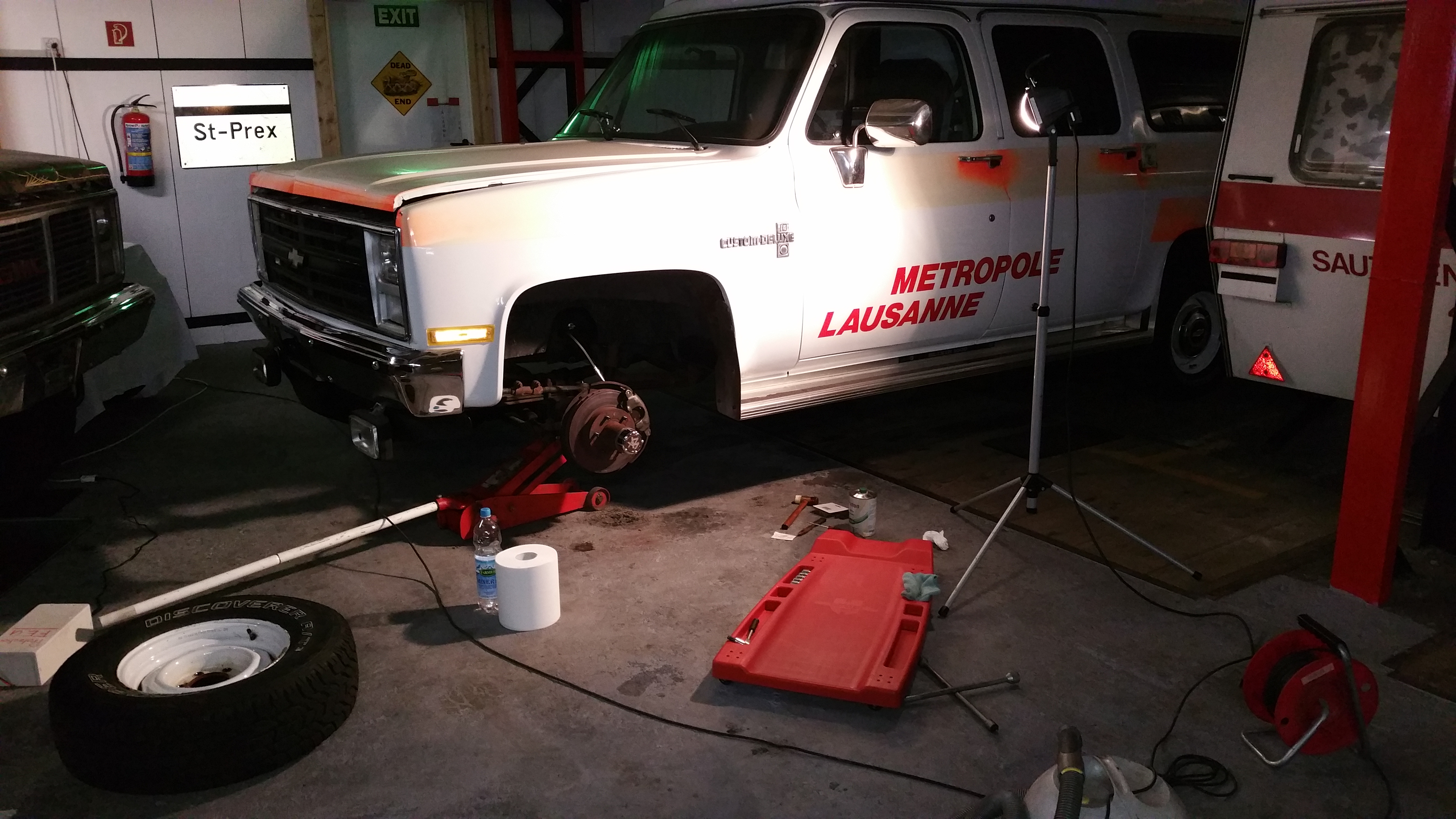

Re-check-up complet du freinage: Dépose des tambours AR pour dépoussiérage et contrôle, mise en peinture des tambours neufs que j'avais posés bruts dans la précipitation à l'époque. Ensuite dépose des freins avant, détalonnage des plaquettes et graissage à neuf des surfaces d'appui à la graisse PTFE, remontage. Remise en place de l'assistance d'origine, je l'avais changée pour une neuve au moment ou je rencontrais des problèmes de pédale molle mais sans amélioration, donc retour de celle d'origine.
Rare MC "lévitationnel", une option peu répandue. :D
Du coup, ben putain, depuis 3 ans au moins que je les ai dans un carton, maintenant que j'en ai fini de démonter les roues, j'ai pour la première fois pu poser les enjoliveurs d'origine! :megatop:
Miaaaaam! :wub:
Donc voilà. Part toujours au quart, tourne toujours rond comme une balle. Se ramassera sûrement deux joints d'entrées de ponts et un de sortie de boite en novembre, je vais commander ça au plus vite. Pour l'instant je m'affaire à essayer de sortir le bouchon de remplissage du pont arrière qui est du genre coincé...quoi qu'il en soit, ça va viendre! J'ai une belle bouteille de butane neuve et pas prévu de me laisser emmerder éternellement...:D
