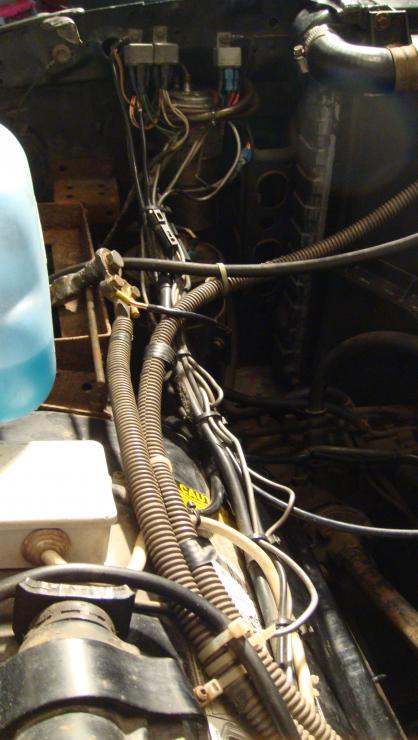

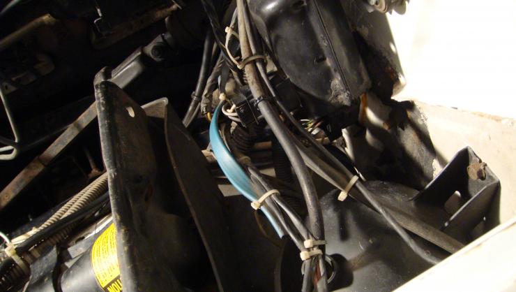

Comet72 Posté(e) le 6 décembre 2013 Auteur Signaler Posté(e) le 6 décembre 2013 Objectif fin de semaine: -Réparer un détail sur un flasher. -Finir de réparer le verrouillage central, remonter les portes. -Finir le polishage des conte-ailes dans le compartiment moteur, remonter le support de batterie cassé provisoirement (un neuf de chez Sherman est déjà commandé). -Faire le service et réviser l'allumage. Fait, je suis dans les temps. Ceci dit gros bémol sur le verrouillage central, j'ai un problème de perte de tension continue qui se situe quelque part entre l'interrupteur de la porte passager avant et la fin de la ligne qui revient au tableau de bord...c'est pas clair...mais j'ai révisé tous les actuateurs et tous ouvrent et ferment les portes aisément quand je les branche en direct à la batterie, en revanche montés en ligne que dalle, j'ai que la porte conducteur qui fonctionne, et encore, pas à tous les coups. Shitstorm. Donc je verrais pour résoudre ce soucis en même temps que je ferais du ménage dans l'électricité sous le TDB, une pierre deux coups...pour l'instant je laisse les portes ouvertes. Sinon j'ai attaqué le service, à signaler: -Il manque le TV cable de la TH700R4. Je viens de m'en rendre compte en tournant autour du TBI. J'en ai un d'avance, mais cassé...celui d'origine que le bricolo d'avant avait du péter au démontage j'imagine...donc je vais commander du neuf immédiatement. -Bougies vraiment bien usées, les électrodes étaient bouffées sur 15 centièmes...elles devaient avoir des bornes, et pas qu'un peu. Sinon toutes étaient uniformément huileuses, on sent les joints de queues de soupapes qui n'ont pas bossé depuis un moment. -Filtre à essence quasi colmaté à 100%, j'en étais sûr avant même de démonter. Il avait de la peine à prendre les tours quand je plantais le pied au plancher, s'étouffait et peinait à reprendre le ralenti...filtre neuf...problème réglé, ça rugit. Je vous raconte pas ce que je me suis fait chier pour changer les bougies, rien que la taille du véhicule est problématique...pour aller chercher la dernière bougie passager côté cloison j'étais tout en haut de l'échelle à moitié à plat ventre sur le bloc...slalom entre le double système de clim, double système de chauffage, dépollution, dépressions...l'enfer, j'ai pas un seul doigt qui soit pas entaillé. Pour les extraire du bloc pareil, après 15 ans c'était pas du gâteau, collées et rouillées de A à Z...j'ai nettoyé en profondeur et remonté les ACDelco neuves à la graisse cuivrée, maintenant ça va comme dans du beurre. Voilà, bref, ça avance...et putain, ça tourne bien!!! Du bonheur. Maintenant il a 8 cylindres, la boite enclenche sec, ça va bien. J'ai aussi récupéré l'électricité dans les alimentations des flashers de la calandre, c'était un fil-fusible brûlé. Je l'ai remplacé, étamé, gainé, ça fonctionne...j'ai les flashers dans un carton mais je ne les remettrais pas, en tout cas pas avant de passer le CT (interdit). Sinon j'ai encore une fois fait un check-up complet des dessous et tout est impeccable: Bloc moteur sec, rotules sans aucun jeu, barre stab nickel, biellettes neuves, amortos fermes, échappement impeccable à l'exception du silencieux...et niveau tôlerie c'est moins grave que ce que je pensais. Semaine prochaine je lui ferais la dernière vidange qui lui manque: Huile moteur et filtre neuf, petit graissage du train avant à la graphitée...comme papa dans maman. Au rythme ou ça va, au début du printemps je le passe au CT. Motivé comme jamais. Citer
