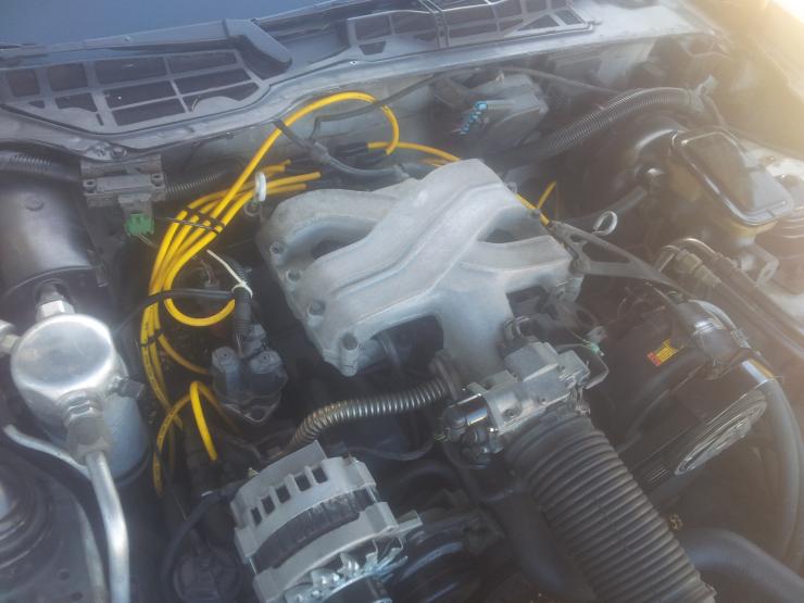

cedric76 Posté(e) le 7 décembre 2013 Auteur Signaler Posté(e) le 7 décembre 2013 voila une photo du moteur si sa peut m'aider a trouvez la panne! Citer
cedric76 Posté(e) le 8 décembre 2013 Auteur Signaler Posté(e) le 8 décembre 2013 baih j'ai pas grand réponce, demarre toujour pas j'ai reussi a faire le diag et apparement y'a rien juste le code 12 qui se repète sa veut juste dire qu'elle est en diag!! direction garage dans la semaine sur plateau, décu de pas avoir trouvez la panne moi meme!!! paske la pompe ess ok, filtre ok essence arrive bien; tete d'allumage et rotor nickel, faisceau et bougies neuf, j'ai nettoyer distributeur d'allumage etc... j'arrive pas trouvez pourquoi elle allume que sur 3 bougies! Citer
Olds 60's Posté(e) le 8 décembre 2013 Signaler Posté(e) le 8 décembre 2013 Désolé de pas pouvoir t'aidé plus que ca . Je pense que si l'allumage est ok c'est que c'est l'injection qui merde, tu as vérifié si l'essence arrive bien à tout les injecteurs? Citer
