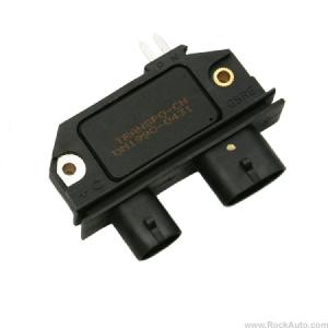

Pit Posté(e) le 8 décembre 2013 Signaler Posté(e) le 8 décembre 2013 Effectivement, il tire bien la gueule! Essaye ça: http://easyautodiagnostics.com/gm_icm_dist/distributor_ign_module_1.php Je crois que c'est proche de ton système. Citer
Invité Kingswood Posté(e) le 8 décembre 2013 Signaler Posté(e) le 8 décembre 2013 je pense que tu as trouvé; 29 euros (plus port) chez Rockauto Citer
cedric76 Posté(e) le 8 décembre 2013 Auteur Signaler Posté(e) le 8 décembre 2013 merci j'ai reussi a tester le module de gestion y fonctionne bien et la bobine de detection du distributeur apparament hs j'en ai commander une sur rockauto et le module avec dans le doute! par contre comment je demonte cette bobine maintenant??? sur la photo au dessus c'est la parti en plastique entourée de cuivre avec la petite fiche dessus entre les deux parti méttalique y'a un clips ou autre qui tiens le tout sur l'axe?? Citer

cedric76 Posté(e) le 10 décembre 2013 Auteur Signaler Posté(e) le 10 décembre 2013 Merci mais c bon pour les fils de bougie vérifier au moins 3 fois, sinon pas de changement jattend mes piece de rockauto jai commander le module de gestion dallumage et la bobine de détection du distributeur ,que je narrive pas a démonter du distributeur Citer
