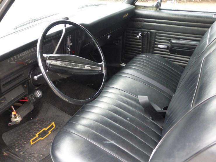

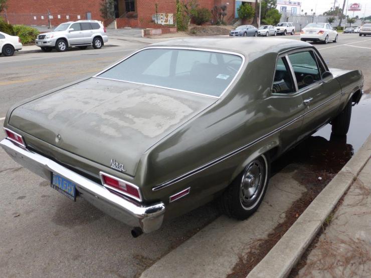

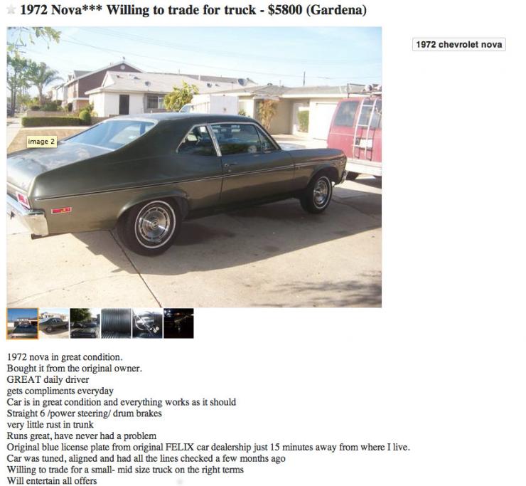

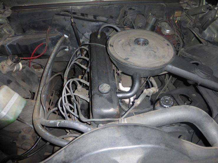

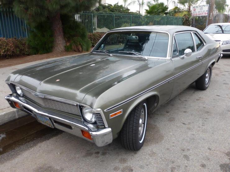

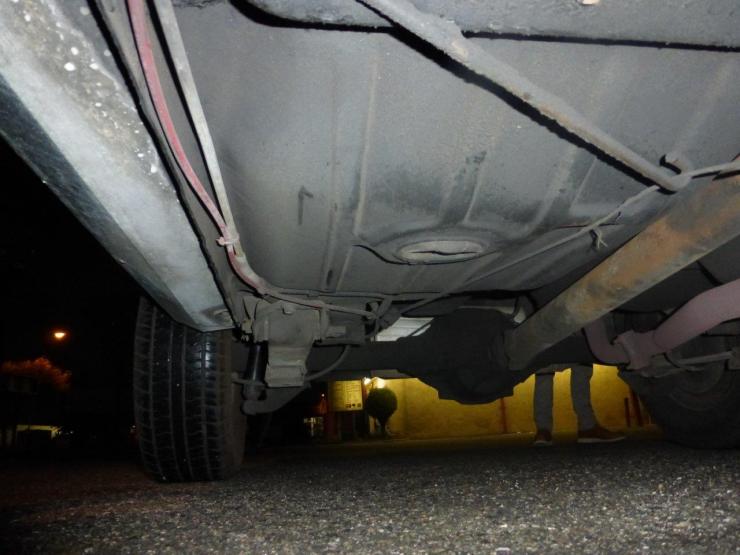

greg38-74 Posté(e) le 24 novembre 2013 Signaler Posté(e) le 24 novembre 2013 Bonjour ! Alors comme j'en avais déjà parler, mon prochain projet est une petite nova de cette génération ! Mais la particularité c'est que je voulais absolument un 6 en ligne. :-) Introuvable en Europe parce que tous les imports se font en 8 cylindres, j'ai donc commencer à regarder outre-Atlantique! Avec l'aide de Serge de Oregon-classic j'ai donc trouver ma voiture ! Repérée sur Craigslist puis après inspection par Serge jeudi, je me suis décidé vendredi ! Elle est chez le transporteur et est donc en cours d'acheminement ! Estimation de la date d'arrivée : Début janvier. C'est un L6 250ci, avec boite powerglide. La seule option est la direction assisté, sinon c'est du rustique : vitres manuelles, frein à tambour avant et arrière (non assisté ? je vois pas de master-vac sur les photos). Mais d'après serge sa freine fort bien :-) Après décodage, le VIN correspond en tous point, et encore mieux, le Body tag m'indique que la voiture est strictement dans sa configuration d'origine ! C'est à dire Black vinyl bench seat, couleur Gulf Green, sans toit vinyl, assemblée la 4ème semaine de novembre 1972 dans l'usine de Van Nuys, CA. D'après le vendeur, elle a été vendu neuve dans une grosse concession de L.A. et elle a appartenu à la même personne avant que lui l'achète et l'utilise en daily. Elle n'a donc jamais quitter sa région d'origine : Assemblée, vendue, utilisé et revendu en californie ! L'état de la voiture tend à le confirmer : pas de rouille dessous et le vernis bien cuit sur la peinture ! Nickel ! Mon projet pour cette voiture, c'est d'en faire un sleeper, tout en conservant le 6 cylindres ! Je sais, c'est un peu maso comme démarche, mais c'est comme ça ! Je lis beaucoup et me documente depuis le mois de février à ce sujet, c'est donc pas irréfléchi ! Je sais que sa va me coûter beaucoup plus que si je drop un SBC dedans, que la puissance viendra pour plus cher et moins facilement, mais c'est le défi qui fait que ça me plait ! Par contre je ne ferais rien d'irréversible qui nécessite de percer ou découper quoi que ce soit ! Et je veux garder un look aussi stock que possible ! La puissance c'est important, on est d'accord! mais quand elle est difficile à obtenir, il vaut pouvoir en utiliser chaque cheval gagné ! Et passer ça au sol avec efficacité! Donc, je vais commencer par le début et m'occuper des trains roulant : au programme conversion en disque av/ar et triangles de direction tubulaires. Avec ça un petit boitier de direction "close ratio" pour avoir un meilleur retour de ce qui ce passe sous mes roues, pis des roues un peu plus sérieuse et large, évidemment ! Je vais rester en amorto à lames à l'arrière, mais en prendre des plus performant! ça c'est le projet pour la première année. Pour l'année suivante, sa va être les gros travaux : changement de boite pour un TH200-R4 et allumeur HEI. Après ça je vais économiser un moment pour pouvoir commander un longblock chez 12bolt.com (avec une culasse "Lump-port" et un comp ratio de 11:1), une admission chez clifford (en carbu hein, l'injection on verra plus tard ) et des collecteur chez Tom Langdons avec une ligne d'échappement sur mesure... D'après Tom Langdon (le pape du 6 cylindre) qui a répondu à quelques question que j'avais par mail, je devrais pouvoir atteindre sans peine les 250hp. D'après mon bouquin, écris pas Santucci, je devrais pouvoir atteindre les 280hp... Mais bon, le seuil de 1hp par Cu.In se serai déjà tellement beau :-) Donc voilà dans les grandes lignes mon projet, (résumé très vite car j'en ai un cahier plein chez moi) je vais évidemment faire ça petit à petit, mais tout est planifié ! (Enfin, j'espère !) Mais bon, pour le moment faut attendre quelque semaine, et avant de commencer, je vais en profiter un moment et rouler avec ! Evidemment ! Citer
Phil Posté(e) le 24 novembre 2013 Signaler Posté(e) le 24 novembre 2013 Belle petite voiture d'origine effectivement, les freins ne semblent pas assistés. Pour ton projet, je serais plutôt parti d'une daube pas chère déjà repeindue au rouleau en noir mat, avec des jantes chinoises, des trains roulants HS et un compartiment moteur plein de chromes Edelbrock dégoulinants d'huile. Mais bon, c'est ta voiture . Citer

Harry Posté(e) le 24 novembre 2013 Signaler Posté(e) le 24 novembre 2013 Très belle Nova ! Je suis du même avis que Phil. Cette voiture est stock, c'est de plus en plus rare, c'est un sacrilège d'y toucher mais bon... Quant à la peinture c'est tout sauf un Gulf Green 72, à moins que l'ordi de ma femme soit complètement déréglé... Citer
