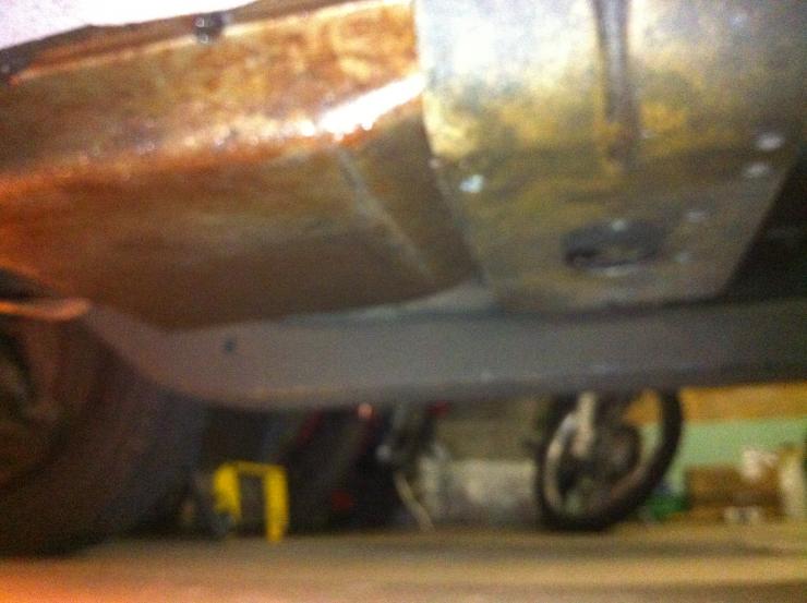

greg38-74 Posté(e) le 9 mars 2014 Auteur Signaler Posté(e) le 9 mars 2014 J'ai pas oser tirer dessus comme une âne, c'est pour ça que ça n'a pas bouger alors ! Je ferais comme ça au prochain essai ! Et comme tu disais, c'est très simple de régler l'écart du rupteur à priori! Donc j'aurai tord de m'en priver ! Pour ce qui est de la boite, d'origine la voiture devait avoir une powerglide (car c'était le seule automatique fourni pour les 6 cylindre en 72), et actuellement c'est un th350. La position de la traverse de boite est donc peut-être problématique à cause de ça... Et non impossible d'atteindre deux écrous, j'ai tout essayer, j'y ai passer deux heures ! Désolé pour la photo flou, mais voilà le topo : La galère quoi ! Enfin, mon huile est propre car pratiquement toute vidangée (2 bons lites sur les 2,8 litres que compterait une vidange complète), mais j'ai pas pu changer la crépine quoi ! Citer
Harry Posté(e) le 9 mars 2014 Signaler Posté(e) le 9 mars 2014 Sinon, pour la boîte, je n'ai aucune notion de Chevrolet, mais je ne comprends pas que la traverse gêne pour l'accès aux vis du carter... même avec un cliquet ou une clé à oeil ? Effectivement la traverse gêne l'accès au vis situées sur l'arrière du carter, mais avec une petite douille articulé ça doit passer. C'est le cas sur la Monte Carlo. EDIT : Je viens de voir la photo, je comprends que ça ne passe pas. Je ne me souvenais pas du changement de boite sur ta Nova... Citer
Phil Posté(e) le 10 mars 2014 Signaler Posté(e) le 10 mars 2014 mon huile est propre car pratiquement toute vidangée (2 bons lites sur les 2,8 litres que compterait une vidange complète), mais j'ai pas pu changer la crépine quoi ! Tes 2,8 litres c'est une vidange du carter, encore que je dirais plutôt de l'ordre de 4 à 5 litres. Une vidange complète de toute l'huile de boîte (lors d'une réfection par exemple), c'est 10 à 12 litres... s'il y a des saletés dedans, elles y sont encore Citer
