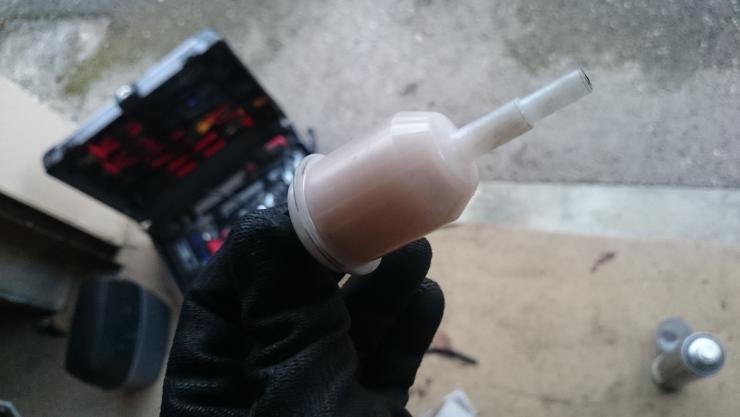

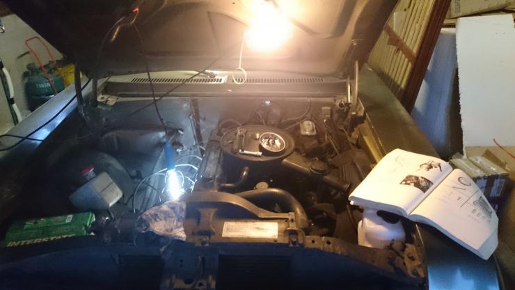

greg38-74 Posté(e) le 14 février 2015 Auteur Signaler Posté(e) le 14 février 2015 Salut les jeunes !Ça faisais longtemps que j'étais pas aller voir la nova et ça me manquai trop ! Alors j'me suis dit que j'allais faire un petit saut à l'atelier pour faire les quelques travaux qui trainent depuis un moment ! (J'suis pas productif comme un Comet72, moi !) Donc après avoir trié mon merdier, et rempli la benne du pick-up pour la déchetterie, j'suis bon pour commencer ! Donc déjà remplacement du vase de lave glace qui été tout simplement fendu en deux, remplacement de la pompe à lave glace qui était morte de chez morte ! On continue la boulot en supprimant encore un peu du merdier dans le faisceau électrique : l'alarme qu'avais mis un des anciens proprio qui était relié n'importe comment au faisceau. Ensuite, le gros du boulot : Mon circuit d'alimentation en essence était trop faiblard, donc en charge le carbu arrivait à sec ! La pompe à essence, après test, donnait déjà pas une pression top. Mais encore en plus le filtre à essence que j'avais nettoyé plus d'une fois était complètement mort, avec le joint mordu dedans... Donc suppression et remplacement par un truc payé pas un rond dans un norauto : Et donc après ça, un petit drive test ! J'avais pas démarré l'engin depuis ma viré en bourgogne fin Novembre... Je sais, c'est une honte ! Mais la route a été salée très tôt cette année... 'fin bref : 2 mois et demi qu'elle a pas tourné et elle démarre en insistant un peu ! Et avec la nouvelle pompe à essence, je sais pas si c'est psychologique ou non, mais je trouve que ça tire avance plus fort ! Je n'ai pas fait d'autoroute (encore trop de sel) mais en chargeant au plus sur nationale, j'ai pas réussi à re produire les trous dans l'accélération. C'est donc peut-être résolu ! Sinon ma commande chez classic performance a quitté la Californie cette semaine. Les news de fedex : les frais de ports, frais de douanes, tva et autres s'élèvent à 730€ ! J'avais pas estimé autant... Mais ça arrivera courant de la semaine prochaine donc ! Donc prochaine session mécanique : changement du boitier de direction (et expédition de l'ancien à July ) et de la tringlerie qui va avec ! Ensuite, ce sera changement de tout le système de suspensions arrière, avec ajout de barre stab'. Pis encore une autre session, ce sera même tarif pour l'avant ! Du boulot en perspective ! Citer
