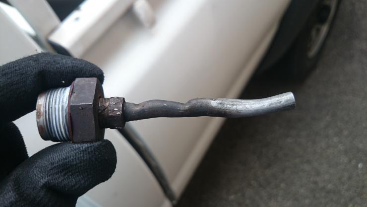

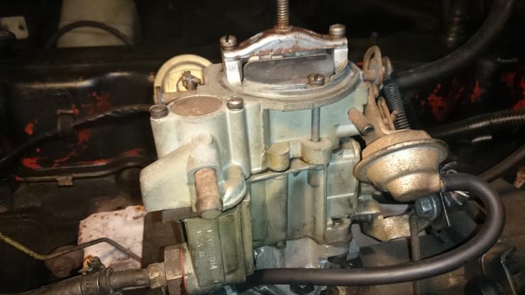

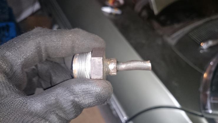

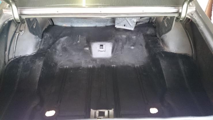

greg38-74 Posté(e) le 2 avril 2015 Auteur Signaler Posté(e) le 2 avril 2015 Salut les jeunes ! Alors la suite des évènements, j'ai mis une seconde couche à mon fond et dessous de coffre. C'est plutôt la classe ! Petite photo de la première couche après séchage : Sinon pour suivre la piste de mon soucis d'alimentation j'ai : -Checker mon arrivé d'air : RAS -Souffler dans les durites de sortie du réservoir : RAS (petit doute sur l'arrivée d'air du réservoir, je démonterai le boitier derrière la banquette arrière après séchage du fond de coffre pour voir si l'air entre bien par là...) -Souffler la durite de sortie de pompe à essence : RAS -Checker visuellement le carbu. J'ai deux endroits (un gros diamètre, et un petit) où brancher des durites mais rien dessus : Qu'est ce que vous en dites, les gourous du carbu ? Et aussi j'ai checker mon petit filtre d'entrée d'essence dans le carbu, et là, surprise sur la durite rigide qui rentre dans le carbu : Il faut que j'arrive à remplacer ça, mais la bague de serrage de la durite rigide est tellement grippé sur le couvercle de boitier de filtre à essence, que je pense que je vais devoir racheter l'ensemble ! Citer

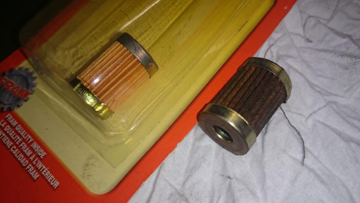

Phil Posté(e) le 3 avril 2015 Signaler Posté(e) le 3 avril 2015 Ah il y a un filtre en entrée de carbu sur ton truc ? C'est par là que j'aurais commencé, la Mustang me l'a fait quelques fois, avec les mêmes symptômes . Tu démontes la durit d'entrée (à la clé à tuyauter si l'hexagone n'est pas encore trop arrondi, à la pince-étau sinon) après l'avoir chauffée au Bleuet ou sur la gazinière. Puis tu tapotes le filtre sur un chiffon blanc, entrée en bas. Au cas bien improbable où le chiffon reste blanc, ça ne vient pas de là. Et s'il se sature de particules de rouille et autres poissons et écrevisses divers, bingo. Sinon, pour souffler une durit, on souffle dans le sens contraire du flux normal, pour ne pas coincer davantage les saletés. C'est le même principe que pour déboucher une canalisation d'eaux usées (demande donc à July ). Citer
greg38-74 Posté(e) le 3 avril 2015 Auteur Signaler Posté(e) le 3 avril 2015 Si c'est si simple que ça c'est le bonheur ! Je vérifierai demain en remontant le réservoir ! Je croyais avoir changer le filtre l'année dernière, mais si c'est pas fait, ça veut dire que j'en ai un neuf quelque part, parce que je l'ai commandé, c'est sûr ! Pour le pincement, je vais raccourcir l'entrée de carbu à la scie à métaux pour supprimer le morceaux le plus touché, j'emmancherai juste la durite plus proche du carbu ! ça me fera la blague pour aller à Lyon ce week-end manger un hot-dog ! Mais la semaine prochaine je vais m'occuper de trouver un fournisseur pour remplacer mes durites d'essence entre la pompe et le carbu, parce que là c'est juste du bricolage ! y'a des bouts de rigide qui date de Mathusalem, des boues de souples, certes en forme, mais avec pas deux colliers de serrages pareils... Donc je pense trouver de la durite souple, mais j'aime pas trop le look bling bling et racing des durite avia, donc j'aimerai bien en trouver des noirs, tressé dans l'idéal (mais robuste quand même)... Savez-vous s'il en existe avec les petites douilles à vis directement dessus, ou bien je vais devoir mettre des adapteur sur ma pompe à essence et mon carbu pour venir emmancher de la durite vendu au mètre avec des petits colliers à visser (ou à pincer, si je trouve je préfère d'ailleurs !) Les deux solutions m'irait... J'me met à mes recherches, mais si vous avez déjà des adresses je suis preneur ! Evidemment, se serai plus simple de pouvoir aller voir le pro avec les pièces en question, parce que d'après la doc de ma pompe à essence, la sortie d'essence est au format "1/2-20 UNF-2B I.F." (merci google, ça se traduit ici : http://www.clufix.com/fr/elements_filetes_normalisation_autres_filetages-1-52-3.aspx) et je suis pas sûr de la dimension de mon entrée de carbu (je pense 3/8" mais sans être sûr) Citer

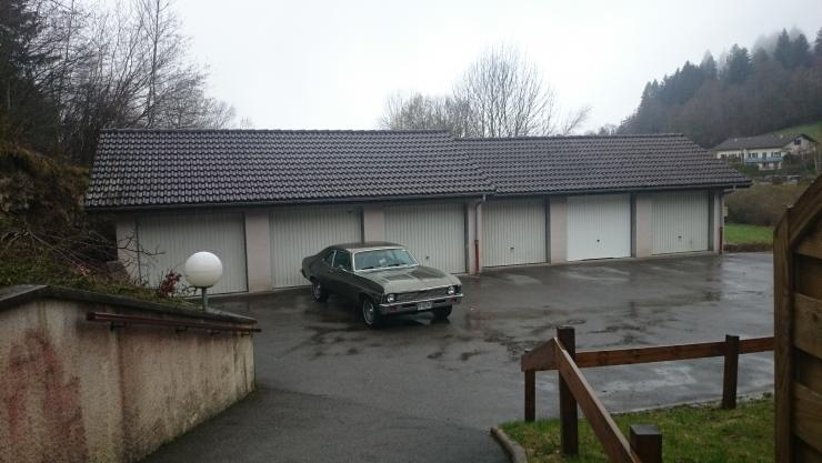

greg38-74 Posté(e) le 4 avril 2015 Auteur Signaler Posté(e) le 4 avril 2015 Salut ! Alors aujourd'hui, j'ai remonté mon réservoir ! Tout beau tout neuf le quart arrière de la nova ! Ensuite, j'ai regarder l'entrée d'essence sur le carbu, et comme l'a suggéré Phil, j'ai changer le filtre (pourquoi je ne l'avais pas fait avant, d'ailleurs, alors que j'en avais un neuf !) Il en avait bien besoin : Ensuite j'ai raccourci mon tuyau d'adaptation d'entrée d'essence pile au niveau du pincement, j'ai ré-écarter ce pincement avec une petit pince à circlips et un chasse goupille d'un diamètre inférieur (sans taper dessus hein !) Donc, une fois tout ceci fait, j'ai démarrer l'engin ! Que je me souvienne elle n'a jamais si bien tenu le ralenti ! C'est bon signe ! Je prend la route pour partir de mon atelier : ça tombe bien, jusqu'à chez moi il y a 20 bornes d'autoroute ! Elle monte sans peine jusqu'à 120 même en montée ! J'ai pas osé essayer plus vite, il pleut beaucoup là, et de toute façon, c'est trop bruyant ! Donc alléluia, ma voiture tourne fort bien ! La joie a été d'une courte durée quand, arrivé au péage, j'ai calé dès la voiture arrêtée ! En tirant sur le démarreur un peu fort et avec le pied au plancher, elle à repris timidement... Le ralenti a toujours été chaotique après une période d'autoroute, mais jamais au point de calé ! Je m'inquiète pas et je rentre chez moi... Arrivé sur le parking, même tarif : elle cale alors que je recule sur ma place de parc ! J'ouvre le capot et là HORREUR ! Une fuite d'essence au carbu ! Evidemment sur ces L6 c'est juste au dessus de la pipe d'échappement qui est brûlante, j'ai pris des sueurs froide ! Le goutte-à-goutte de SP95 sur la pipe d'échappement ça m'a tendu ! D'ailleurs les gouttes s'évaporaient aussi sec en faisant un gros PSCHHHHT et une fumé blanche ! J'ai couru derrière ma banquette pour attraper l'extincteur (que j'ai dégoupillé) et un chiffon et j'ai épongé la fuite d'essence ! Heureusement, plus de peur que de mal ! Pas eu besoin d'utiliser l'extincteur... Donc maintenant qu'on en est là, sous la pluie battante (évidemment) j'ai essayer de trouver la fuite, j'ai démonté le carbu de la pipe pour pouvoir le retourner dans tous les sens, resserrer toutes les vis, mais j'en ai pas trouver une de franchement desserrée... Enfin bref, maintenant ça ne fuit plus et ça tient le ralenti... Je serai demain à Lyon avec la Nova, mais je vais surveiller de près cette histoire ! A demain pour ceux que je verrai ! (Si je ne prend pas feu sur l'A43 ) Citer

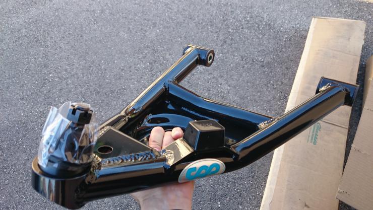

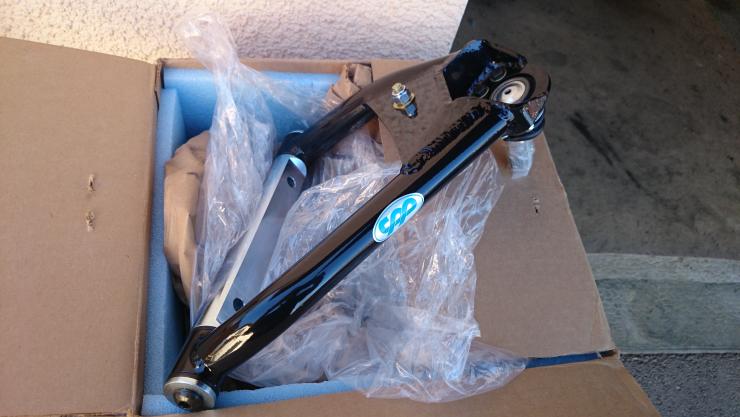

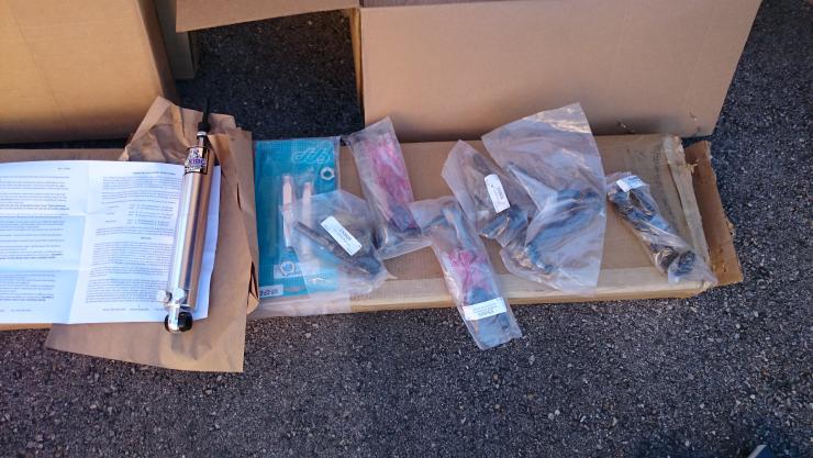

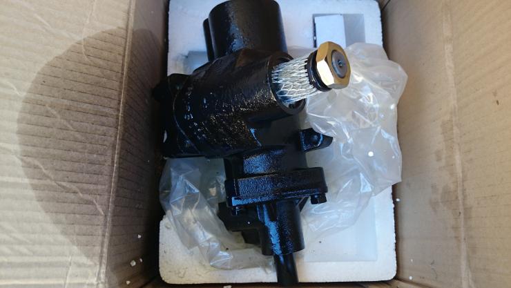

greg38-74 Posté(e) le 7 avril 2015 Auteur Signaler Posté(e) le 7 avril 2015 Salut les amis ! A peine sortie de mes histoire de circuit d'alimentation en carburant, je viens d'aller (enfin) chercher mes pièces que j'avais fait livrer chez ma soeur ! Un petit kit Stage 2 de chez CPP, ajouté à un boitier de direction neuf et raccourci avec sa tringlerie neuve ! Finie le jeu dans la direction, le louvoiement, le transfert de masse abusif et l'affaissement ! (vous rigolerez moins en vous asseyant sur le capot, à la prochaine au Tommy's !) Les triangles de suspensions tubulaires : Le boitier de direction (qui a perdu son huile pendant le voyage, je me demande pourquoi il en avait d'ailleurs) La tringlerie et les amortos arrières : Et les amortos avant : J'ai aussi une barre stab avant et arrière, et les lames neuves qui était fournie avec... Pour répondre à la question que Fred2g me posait dimanche : Le paquet des lames de suspensions mesure 1m80 de long et pèse 38kg, donc oui ça fait chiffrer un peu le transport... Donc voilà, j'ai hâte d'attaquer ! J'ai de la lecture avec les notices de montage, j'espère ne rien avoir oublier comme pièce ! Je m'y met ce week-end avec l'avant et la direction je pense... Démontage et Hammerite le samedi, et remontage le dimanche ! (ou bien seconde couche, et remontage les soirs de semaine, on verra... Mais je pense pas que le berceau moteur et les longerons avant ai vraiment besoin de deux couches, étant donné que la peinture d'origine a bien était protégé par le cambouis ) Souhaitez moi bonne chance ! Citer
