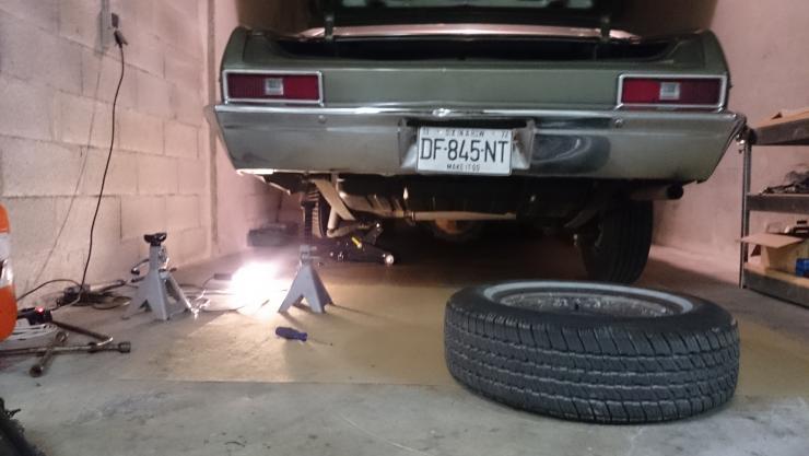

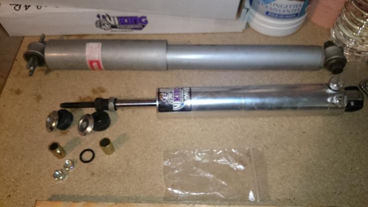

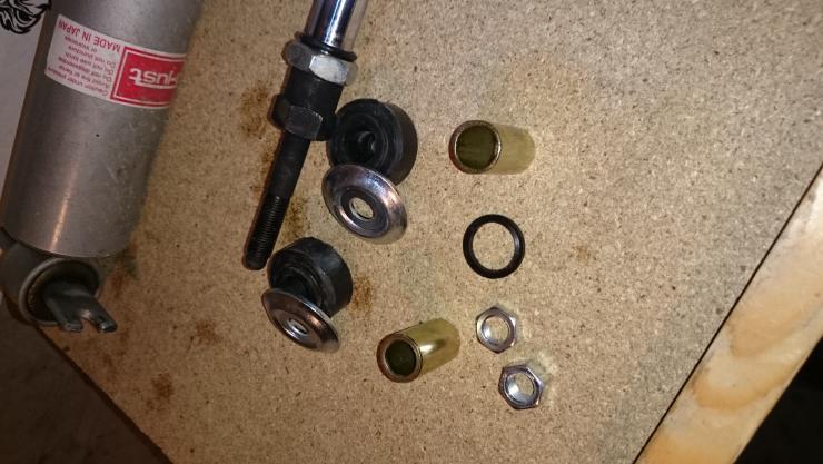

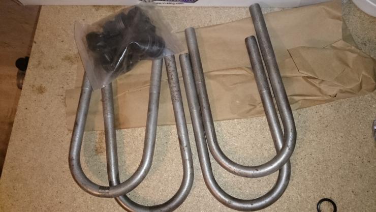

greg38-74 Posté(e) le 9 août 2015 Auteur Signaler Posté(e) le 9 août 2015 Salut les gars ! En attendant que le garagiste chez qui je veux faire cette géométrie soit rentré de vacances, j'ai attaqué mes supsensions arrières. Ça a pas bien l'air sorcier à première vu. À première vu. Et comme je change pour du matos pas d'origine, évidemment c'est plus compliqué. Mais je l'ai bien cherché, me direz-vous. (Et vous aurez raison). Donc j'ai démonté fastoche le côtés gauche. Là je suis bloqué sur un silent-bloc qui ne veux pas rentrer à cause de la rouille, j'ai laissé le trou baigner dans le WD40 pour la nuit, j'y retournerai demain pour le rentrer au serre-joint. Mais c'est pas tout ! La cale caoutchouc entre mon pont et ma lame n'est pas la même qu'à l'origine, j'ai l'impression que ce sera un problème (au pire je remettrai celle d'origine, elle doit pas être bien vieille). Mon amorto rassingue n'a pas du tout les mêmes fix' que celui d'origine. et aussi il y a des pièces que je sais pas ce qu'on attend de moi avec ! Quelques photos pour m'expliquer : Voici l'amorto d'origine au dessus, et le nouveau en dessous, avec sa visserie : Un gros plan sur la visserie fourni avec un amorto : Il y a aussi ça, je sais pas ce que je dois faire avec ce bordel : Et aussi un petit sac de visserie supplémentaire qui correspond à rien d'évident... Après, vu que le kit est prévu pour Camaro 67/69 ET Nova 68/72, je me demande si les U sont prévu pour fixer le pont sur les lames d'une autre façons pour la camaro (j'suis con, j'y pense maintenant que j'ai plus le shop manual qui parle aussi des cama' ) Donc j'vais envoyer un petit mail au fournisseur, ils sont assez cool sur les conseils techniques. Si ça vous parle, vos conseils sont les bienvenus ! Suite demain, donc ! :-) Citer
Phil Posté(e) le 9 août 2015 Signaler Posté(e) le 9 août 2015 Les amortisseurs ne sont pas les bons. Soit tu as commandé des AV au lieu des AR, soit tu t'es trompé de modèle, soit le vendeur s'est planté et il faut le recontacter avec les photos. Les "U" sont pour fixer les lames au pont, quel est le problème ? A priori, à part pour des raisons esthétiques, tu peux remettre les anciens. Citer
greg38-74 Posté(e) le 9 août 2015 Auteur Signaler Posté(e) le 9 août 2015 Ok, je me disais bien aussi que ces amortos ressemblais beaucoup à ceux que j'avais à l'avant... Le mail pour le vendeur est parti, il s'en rendra bien compte quand il verra la photo. (je lui ai mis les mêmes photos qu'ici)... J'espère surtout qu'il prendra les frais de ports à sa charge ! Après une facture pareil, se serai la moindre des choses. Mon problème avec les U, c'est que d'origine il n'y en a pas sur mon auto ! C'est fait comme sur cette photo : Mais je vois en cherchant que sur les camaro, il y a des U. Donc je suppose que ça doit être prévu pour ça. Je vais remettre la visserie d'origine qui est en fort bon état ! (J'ai même pas galéré à retirer un seul écrou ! Pas eu besoin ni de levier ni de WD40, c'est peut-être bien la première fois que ça m'arrive !) Citer

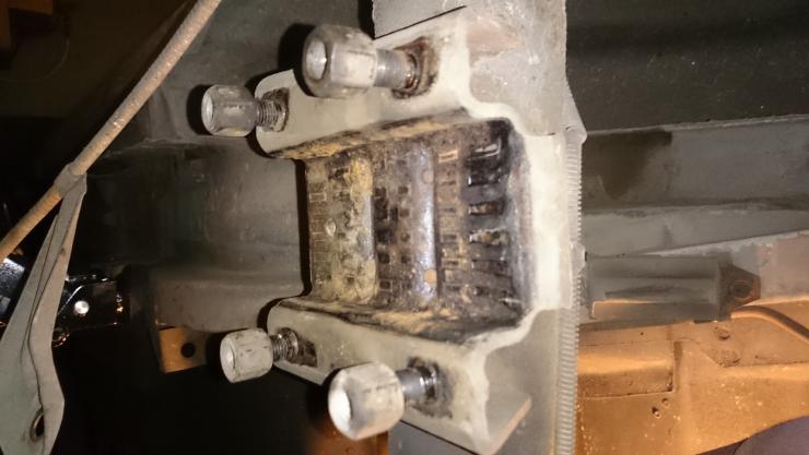

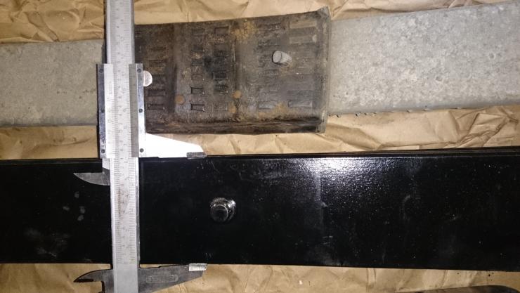

greg38-74 Posté(e) le 10 août 2015 Auteur Signaler Posté(e) le 10 août 2015 Merci les mecs ! Bon les surprises continuent, les lames sont trop larges pour rentrer dans les logements sous le pont AR. Les paquet sont marqué Camaro 67/69. Je pensais que les pièces étaient communes mais apparemment non... Les mecs ce sont planté et m'ont envoyer un kit pour Cam' j'ai l'impression ! Aussi le téton métallique qui résulte de l'assemblage des multi-leaf n'ont pas de logement prévu dans le logement sous le pont arrière, donc j'ai un gros doute sur la possibilité de mettre des multi-leaf sur ce pont arrière... voici le logement sous le pont dans lequel biens se caler la lame : Au pire si on arrive pas à trouver une solution avec le fournisseur, je me contenterai de monter la barre stab' (ça c'est sûr que ça va aller) et puis mettre des shocks un peu plus dur... Mais je serai bien déçu quand même. En tous cas je sais que je m'embarque dans une galère d'attente et de négociation et d'attente encore plus longue...ça me fatigue d'avance ! Et la distance et le décalage horaire avec L.A. (où se trouve CPP) va pas arranger les choses... Du coup j'ai tout remonté comme d'origine, histoire de pouvoir en profiter ! Je vais me faire prêter une perceuse pour faire les deux petits trous de 5/8" sous le châssis et monter cette barre stab' la prochaine fois ! et puis ça va être le moment de commander un train de roues neuves en 15" après avoir envoyé les côtes des freins que je compte mettre pour que le vendeur vérifie que ça passe ! Suite au prochain épisode ! Citer

Vaihlor Posté(e) le 10 août 2015 Signaler Posté(e) le 10 août 2015 bah nova c'est x-body, et cama f-body, donc des trains roulants différents, et des pièces incompatibles, cela dit c'est une erreur grossière de leur part.. Citer

greg38-74 Posté(e) le 10 août 2015 Auteur Signaler Posté(e) le 10 août 2015 bah nova c'est x-body, et cama f-body, donc des trains roulants différents, et des pièces incompatibles, cela dit c'est une erreur grossière de leur part.. Pas si grossière, parce que pour le train avant, toutes les pièces sont compatibles entre Nova 68-74 et Camaro 67-69. D'ailleurs l'arrière devrait l'être aussi... Bien les boules pour toi, en espérant que tout s'arrange vite ! Le gars viens déjà de me confirmer qu'ils ce sont trompé sur les amortos, donc il faut que je leur demande un bon de retour. Mais aujourd'hui je viens de voir que les lames sont pas bonnes aussi, donc je lui ai expliqué ça en retour. J'attend sa réponse. En tous cas ils semblent ne pas rechigner du tout à corriger l'erreur. Donc je pense pas que ce sera rapide, mais ça va aller ;-) Citer

greg38-74 Posté(e) le 12 août 2015 Auteur Signaler Posté(e) le 12 août 2015 Bon j'ai compris ce qu'il me disais l'ami ! Donc en fait, j'avais des ressorts mono-leafs et maintenant je passe en multi-leaf, donc évidemment, c'est pas si simple. En gros il faut des entretoises parce que les lames sont plus épaisses (évidemment) que je trouve dans ce kit tout à fait hors de prix : http://www.classicindustries.com/product/firebird/parts/d04110.html Mais aussi, les lames d'origine font 2.25", les nouvelles font 2.50". Donc je me demande si mes nouvelles lames vont rentrer, même avec la visserie et les entretoises de ce kit... Aussi, je vais remplacer les "T-bolt" d'origine qui sont dans le socle à ressorts par les U-bolt qui font le tour du carter de pont arrières. J'attend les réponses du technicien de chez CPP pour qu'il m'oriente vers un mono-to-multi leaf conversion kit qui convienne. En tous cas il est bien patient avec moi ! Citer
Pit Posté(e) le 12 août 2015 Signaler Posté(e) le 12 août 2015 C'est juste un morceau de fer ton entretoise! Ça doit pas être difficile à bricoler avec un morceau de tôle suffisamment épaisse. En gros, le but est simplement de boucher l'encoche de la lame d'origine, et de mettre le nouveau faisceau par dessus. Citer

greg38-74 Posté(e) le 13 août 2015 Auteur Signaler Posté(e) le 13 août 2015 J'avoue, ça semble pas des masses compliqué,mais y'a quand même la moitié du poids de ma voiture qui repose dessus... Donc je vais prendre quand même un kit chez le même gars qui m'a fourni le reste du matériel, histoire de pas être dans le bricolage! Après avoir dépensé environ 3000 balles de trains roulants, je vais pas économiser pour 100 de plus! Citer
