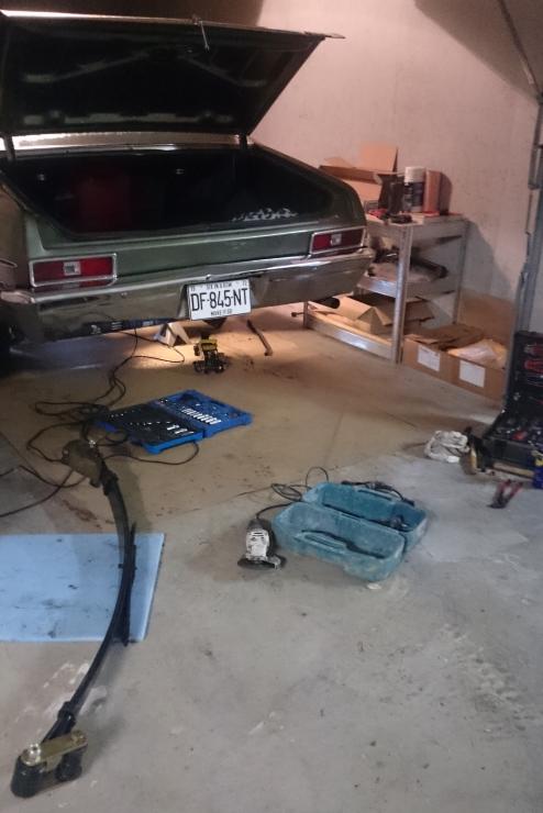

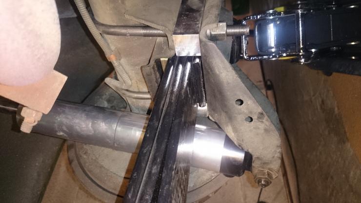

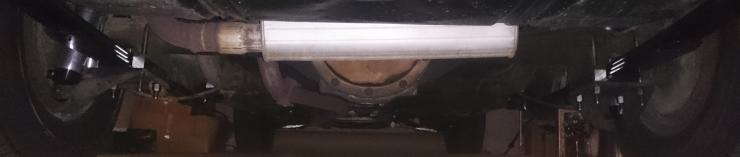

greg38-74 Posté(e) le 25 octobre 2015 Auteur Signaler Posté(e) le 25 octobre 2015 J'ai enfin eu le temps de me remettre sous cette voiture! J'ai mis 4 heures à changer la lames et suspensions ARG... Pas rapide le gars... J'ai mis une heure au moins à faire rentrer le shackle bushing dans le chassis, parce que l'ancien avait laissé un peu de rouille et que ça rentrait déjà au chausse-pieds... Donc voilà, l'arrière gauche est fait, il me reste à faire l'arrière droit, et j'en aurait fini avec les suspensions ! Hourra ! ARD, encore d'origine : ARG, avec le nouveau matos : Donc ouais, j'ai pas encore rouler avec, mais ça semble déjà dur comme du chien, à comparé d'avant. Vivement que j'essai ! Citer
Phil Posté(e) le 25 octobre 2015 Signaler Posté(e) le 25 octobre 2015 Tu as au moins bien tout graissé, en pensant au suivant qui démonterait ? Citer
greg38-74 Posté(e) le 25 octobre 2015 Auteur Signaler Posté(e) le 25 octobre 2015 Evidemment ! On voit d'ailleurs bien les traces de doigts sur l'amorto neuf Je pensai pas spécialement au prochain démontage, mais surtout à m'aider et à éviter les grincements. Graisse ou pas, j'espère ne jamais avoir à re-démonter ce silent-bloc, parce que ce sera l'enfer, coincé entre le réservoir et l'aile arrière... Galère d'ailleurs avec les gants en latex en plus de la graisse, ça donne l'impression d'avoir des savonnettes à la place des mains ! Citer

greg38-74 Posté(e) le 1 novembre 2015 Auteur Signaler Posté(e) le 1 novembre 2015 Et voilà ! J'ai fini de monter mes suspensions arrières ! L'arrière suis enfin l'avant ! C'est pas mal, à l'occasion faudra que je m'occupe de mettre la barre stab' à l'arrière. Cette saloperie de lame ARD elle s'est débattu, j'ai du sortir la disqueuse pour faire sauter des écrous récalcitrants ! Mais ça marche maintenant ! Sauf que je me suis aperçu que j'avais oublier de mettre un pad en caoutchouc entre la lame et la plaque de fixation sur le côté que j'ai fait la semaine dernière. Donc j'ai re-démonté et intercaler ça. Une petite balade de 10 bornes ce soir pour m'assurer que tout va, et y'a pas trop de bruit suspect pour le moment ! Je vais m'en servir pour aller bosser cette semaine, histoire de rôder ça ! Citer
