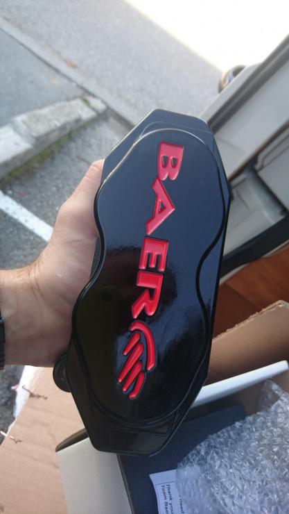

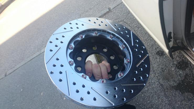

greg38-74 Posté(e) le 7 avril 2016 Auteur Signaler Posté(e) le 7 avril 2016 Et voilà, j'ai reçu toutes mes pièces de freinage ! C'est joli, c'est neuf c'est lourd ! Y'a aussi un MC neuf et une proportioning valve. Je passe en 4 pistons à l'avant et je reste en tambour à l'arrière. Je reste en freinage manuel d'ailleurs ;-) Au passage, merci Gilles pour l'envoi, l'emballage était soigné et le délai tout à fait honnête! Je vais m'empresser de prendre rendez-vous chez mon garagiste pour qu'il s'occupe de ça Citer
Vaihlor Posté(e) le 7 avril 2016 Signaler Posté(e) le 7 avril 2016 Baer !! rien que ça mon salaud !! Citer
greg38-74 Posté(e) le 7 avril 2016 Auteur Signaler Posté(e) le 7 avril 2016 Baer !! rien que ça mon salaud !! Faut bien ça pour arrêter la fougue de mon six cylindres asmatique ! c'est beau ! Merci, ce sera encore plus beau une fois monté ! Citer
Moriss Posté(e) le 7 avril 2016 Signaler Posté(e) le 7 avril 2016 le jour ou tu veux t'en débarrasser fait signe, ça doit bien se monter sur la petite soeur Citer
EiGhT-PaCk Posté(e) le 7 avril 2016 Signaler Posté(e) le 7 avril 2016 Joli matériel ! Ca va être un régal à monter ! Citer
