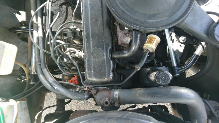

greg38-74 Posté(e) le 10 juin 2016 Auteur Signaler Posté(e) le 10 juin 2016 Mon filtre à essence est un en plastoc cheap ;-) et il est monté proche du carbu en effet. (ce qui est pratique pour constater qu'il n'y a plus d'essence dedans ) Je vais garder une bouteille d'eau dans la caisse au cas où ça arrive de nouveau, mais je vais surtout essayer de trouver une solution plus durable aussi... Je pensai à fabriquer une ligne rigide en métal (acier, inox,...? qu'est-ce qui existe qui se plie à la main?) qui passerai sous le radiateur (la pompe est côté passager et le carbu côté conducteur).. Qu'en pensez-vous ? Il me faut un filetage "1/2-20 UNF-2B I.F." côtés pompe, et un tuyau à la con fixé avec un collier sur la durite souple au cul du carbu... Je trouve ça en France quelque part ? Et si ça le refait, il existe de la bande isolante pour garder la ligne essence fraiche... Mais c'est quand même curieux d'avoir du vapor lock avec une moteur tout d'origine, la radia d'origine et les fan shrouds en place, non ? Pourquoi ça chauffe autant dans ce compartiment ? Mon viscocoupleur de ventilo serait-il en train de faiblir ? Citer

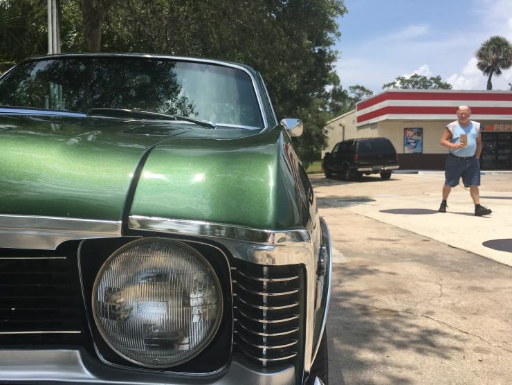

morov Posté(e) le 5 août 2016 Signaler Posté(e) le 5 août 2016 Tiens j'avais pris ça aux US en pensant a toi un gars bien sympa sur la cote Est celui qui tiens sa "bière" derriere sebastien 01 1 Citer
The Lion King Posté(e) le 6 août 2016 Signaler Posté(e) le 6 août 2016 HA très sympa les deux petits feux à l'avant! Ca lui va comme un gant @greg: normalement c'est une durite rigide, façon durite de frein. Le seul truc en caoutchouc ça doit être aux extrémités pour se raccorder su rla boite et le moteur Citer
greg38-74 Posté(e) le 6 août 2016 Auteur Signaler Posté(e) le 6 août 2016 Très sympa Morov! Une nova vert métallisé, je ne peu qu'aimer! Elle est cool même si pas fan des jantes et des anti-brouillard. La peinture est magnifique par contre ! C'est bien ça TLK, mais la durite côté pipe d'admission été percé. Maintenant ça roule :-) Citer

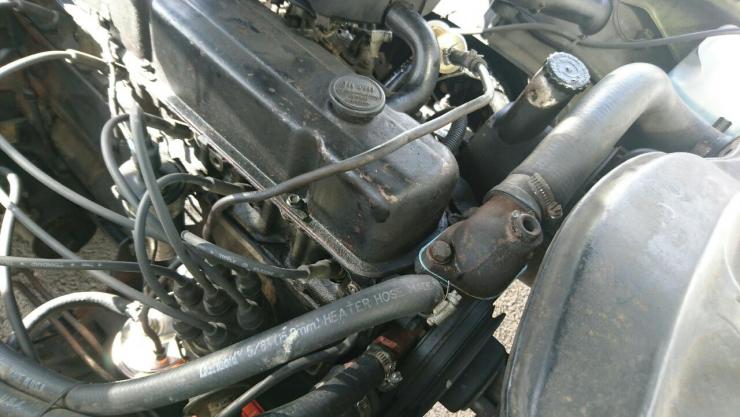

greg38-74 Posté(e) le 8 août 2016 Auteur Signaler Posté(e) le 8 août 2016 Ah et bien voyez-vous, je ne pensais pas du tout à ça. Ma pompe à essence date de l'année dernière, donc elle devrait être bonne... (tout est dans le "devrait"). La ligne entre le réservoir et la pompe se trouve côtés passager, et l'échappement côtés conducteur, donc impossible que ça soit ça. Ensuite, entre la pompe et le carbu, la durite rigide passe entre le thermostat housing et le cache culbu... Comme à l'origine! voici : C'est pourquoi je pensai à une surchauffe moteur total... Sans moyen de contrôler. Juste à l'instant j'ai re-router la durite rigide pour plus qu'elle touche le cache-culbu. voilà : La gonfle c'est que pour savoir si ça marche, bah faut se faire des embouteillages Citer

DEMON Posté(e) le 8 août 2016 Signaler Posté(e) le 8 août 2016 Autre question, ou va la dépression de ton allumeur. J ai du mal à voir avec l angle de la photo Citer
