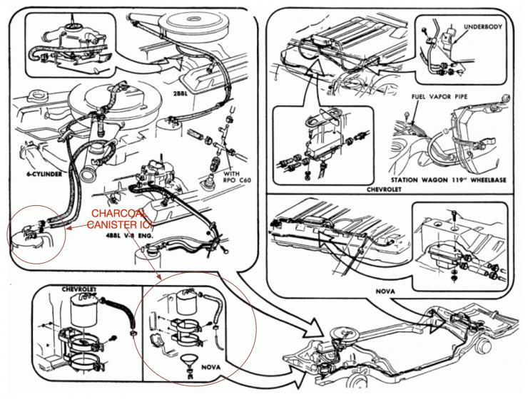

greg38-74 Posté(e) le 9 août 2016 Auteur Signaler Posté(e) le 9 août 2016 Encore faut-il que je la trouve... Elle part du carbu et retourne au réservoir via le charcoal-canister, c'est bien ça? D'où doit-elle sortir du carbu? Si elle est débranché, est-ce bien grave? La bonne nouvelle, c'est que depuis la dépose du réservoir, je suis sûr que les durite qui en sortent sont ok, pas bouchées, pincées, etc... Donc je peu me confiner à la baie moteur pour mon diagnostique. Citer
Gilles Posté(e) le 9 août 2016 Signaler Posté(e) le 9 août 2016 La ligne retour est entre la pompe et le réservoir, tu dois en principe avoir une pompe à 3 voies (aspiration, refoulement carbu, retour réservoir). Il faut que le canister soit relié au réservoir par sa durite, car c'est la que se fait sa mise à l'air. Et si la durite de mise à l'air est bouchée, et comme tu as en théorie un bouchon de réservoir anti-vapeurs, donc étanche, cela peut contrarier l'aspiration par la pompe à essence, et entraîner... De la percolation de l'essence dans sa canalisation... Citer
Phil Posté(e) le 9 août 2016 Signaler Posté(e) le 9 août 2016 Le canister c'est seulement un filtre sur la mise à l'air du réservoir. Il pose souci quand on veut le supprimer en bouchant la mise à l'air (cf Gilles) - c'est ça la "cochonnerie" . La capsule fonctionne à faible ouverture des gaz, donc quand tu accélères juste assez pour faire 20 mètres entre deux arrêts dans la circulation . Citer
greg38-74 Posté(e) le 9 août 2016 Auteur Signaler Posté(e) le 9 août 2016 La ligne retour est entre la pompe et le réservoir, tu dois en principe avoir une pompe à 3 voies (aspiration, refoulement carbu, retour réservoir). Il faut que le canister soit relié au réservoir par sa durite, car c'est la que se fait sa mise à l'air. Et si la durite de mise à l'air est bouchée, et comme tu as en théorie un bouchon de réservoir anti-vapeurs, donc étanche, cela peut contrarier l'aspiration par la pompe à essence, et entraîner... De la percolation de l'essence dans sa canalisation... Je n'ai pas de ligne de retour entre la pompe à essence et le réservoir : Il n'y a que deux tuyau sur ma pompe! Voici le modèle : Ensuite, il y a deux canister : -Un derrière la banquette arrière dans le coffre, qui est la mise à l'air du réservoir. Il est relié et va bien. Pour être sûr de la mise à l'air de mon réservoir j'avais même percé un petit trou dans mon bouchon de remplissage. J'ai testé après démontage du réservoir l'année dernière, les durites entre réservoir et ce canister ne sont pas bouchées. -Le second canister (Charcoal Canister) se trouve dans la baie moteur devant l'aile côtés conducteur. Il y a un bouchon avec trois sortie (une normalement reliée au réservoir, mais débranchée actuellement et deux autres pas branchés du tout, qui devrait aller au carbu mais je ne sais pas exactement où, je ne les ai jamais eu branchés) Voici un dessin d'un manuel de 71, ça semble être pareil que 72 : Le canister c'est seulement un filtre sur la mise à l'air du réservoir. Il pose souci quand on veut le supprimer en bouchant la mise à l'air (cf Gilles) - c'est ça la "cochonnerie" . La capsule fonctionne à faible ouverture des gaz, donc quand tu accélères juste assez pour faire 20 mètres entre deux arrêts dans la circulation . Fort bien, si changer cette capsule résout mon problème et m'améliore le rendement en charge, hé bien je serais seulement déçu de ne pas l'avoir fait plus tôt! Donc demain je fait ça ;-) Citer

Gilles Posté(e) le 9 août 2016 Signaler Posté(e) le 9 août 2016 OK. Donc pas de réservoir en dépression qui aurait pu expliquer le pb. On revient à la pompe à essence. Bizarre, quand même... Citer
greg38-74 Posté(e) le 10 août 2016 Auteur Signaler Posté(e) le 10 août 2016 Elle serait bien sur la piste du 400 en confrontation avec la nova de 71 de gillou hein ???? Elle serait classe jusqu'au moment où les 110cv fatigués du L6 stock se débattrait pour faire le 400m en moins de 30 secondes! Mais un jours peut-être, dans quelques années quand j'aurai fini de bricoler ce 6 cylindres pour qu'il marche un peu mieux OK. Donc pas de réservoir en dépression qui aurait pu expliquer le pb. On revient à la pompe à essence. Bizarre, quand même... Je vais remettre en service mon avance à dépression dans un premier temps, on verra ensuite les autres pistes... A savoir, vérifier que mon radiateur chauffe bien uniformément pour voir si un bout n'est pas bouché, et remettre l'ancienne pompe pour voir si cela résout le problème...Je vais chercher les embouteillages pour tester mes réparations! Aussi je me suis aperçu hier que je n'ai pas de fan shroud sur les côtés! Seulement sur le dessus! Donc prochaine commande, c'est sûr que j'en chope un. et aussi éventuellement un ventilo à 6 pales. Citer

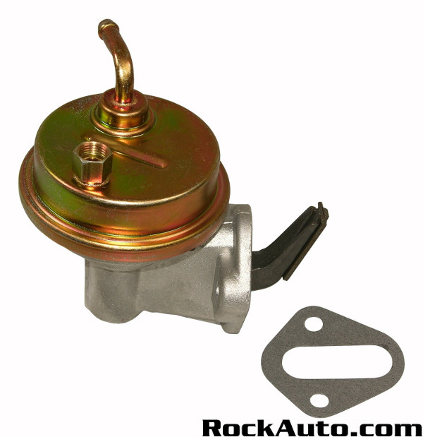

greg38-74 Posté(e) le 13 août 2016 Auteur Signaler Posté(e) le 13 août 2016 Des nouvelles de mon Vaporlock : aujourd'hui j'ai refait des embouteillage par environ 32°C (je sais, à ce rythme vous allez commencer à être jaloux!) et j'ai constaté en me garant que ma pompe à essence et ma durite pompe/carbu sont toujours aussi chaudes! (d'ailleurs le filtre à essence été presque vide, signe que je me suis arrêté au bon moment.) Donc l'enquête continu! J'ai remis la main sur mon ancienne pompe à essence. Pensez-vous que le joint de pompe vieux d'un an va me filer entre les doigts lors du swap? ça me gonfle de re commander un joint! Aussi, je me suis garé à côtés d'un gars en thunderbird late 50s' cabriolet. Après avoir discuté un peu, il me dis que pour lui, une pompe électrique q réglé le problème. Il me dit et je cite "quand ça déconne, je passe sur la pompe électrique". Il me dit qu'il a les deux et qu'il peut choisir... J'ai un peu de mal a y croire. Enfin, la conclusion c'est que pour lui le problème venait de la pompe. Ayant une pompe (qui fonctionne peut-être) je vais essayer. Mais ce sera la semaine prochaine parce que je part une semaine en voyage à moto... Suite à la rentrée ! (donc le 22 aout pour moi) Au plaisir! Citer
Phil Posté(e) le 13 août 2016 Signaler Posté(e) le 13 août 2016 Un joint papier plat de pompe à eau, ça se fabrique en bristol ; Citer
greg38-74 Posté(e) le 13 août 2016 Auteur Signaler Posté(e) le 13 août 2016 Bonne idée, ça va finir comme ça tiens ! Je ferais ça au boulot entre midi et deux et je sacrifierai un intercalaire cartonné Citer
greg38-74 Posté(e) le 16 septembre 2016 Auteur Signaler Posté(e) le 16 septembre 2016 Bon, après changement de pompe à essence, le problème semble s'amoindrir! La pompe est moins chaude après avoir roulé dans les mêmes conditions, et surtout la durite pompe-carbu est moi chaude aussi! (avant, après 20 minute d'accordéon par plus de 30°C, la durite était aussi chaude qu'une durite de radia, et là c'est plus le cas.) Donc il semble bien que le problème venait de la nouvelle pompe, dont la membrane devait être de mauvaise qualité! (trop fine ou que sais-je...) Maintenant, si le problème persiste malgré cela, je devrais améliorer la ventilation du compartiment moteur avec un ventilo à 5 ou 7 pâles, ou bien mettre une durite rigide à ailettes sur ma ligne d'essence. (ou bien encore passer à une pompe électrique, mais j'aimerai éviter.) Suite l'été prochain, parce que je crois que la saison de canicule est bel et bien finie ! ça m'a pas empêché de rouler pour autant tout l'été, j'en ai vraiment bien profiter, et je continue ! Citer
