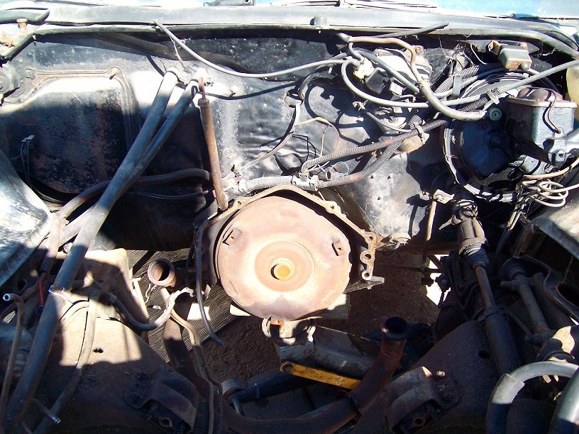

exNISSAN Posté(e) le 30 janvier 2021 Signaler Posté(e) le 30 janvier 2021 Il y a 3 heures, greg38-74 a dit : Sinon, que du bonheur, je me suis fabriquer une platique pour mon cric, pour pouvoir fixer la boite dessus et la monter/descendre et avancer/reculer sans m'embêter. J'en suis assez fière alors je vous le montre (mais interdit de se moquer de mes soudures, c'est la première fois que je soude de ma vie!) : En fait tu as soudé sur des pattes qui visiblement sont galvanisées , d'une part ça aide pas pour la soudure et ensuite les vapeurs sont nocives ! Sur ce genre de ferraille , un coup de meule à ébarber ou de disque à lamelles pour retirer le galva sur la surface à souder et ça ira bien mieux ! greg38-74 1 Citer

greg38-74 Posté(e) le 30 janvier 2021 Auteur Signaler Posté(e) le 30 janvier 2021 Il y a 13 heures, STG a dit : Tu passes la toile sur la queue de boite et faire un bon polissage. Les 3 boulons de fixation de la flexplate sont identiques et se fixent dans des filetages prisonniers et soudés du convertisseur Sur mon nouveau concerto, c'est bien des filetages prisonniers, mais sur l'ancien non, ce sont ces trois boulons dépareillés... Il y a 12 heures, Gilles a dit : Étant d'un naturel parano, moi je l'aurais remplacé. Pourtant, on lit partout qu'il suffit d'un bon nettoyage, en particulier un cm de part et d'autre de la surface d"appui du joint. Pour ce qui est du convertisseur , Les th200 sont métriques. Tu devrais donc pouvoir te servir en boulonnerie à la quincaillerie du coin. Tip top, mais même quand ça devient compliqué, j'ai un as des as pas loin de chez moi (Bischof à Lancy, pour les gens du bassin Genevois), le gars a toute la visserie possible, même des absurdités en pas UNF. Je vais passer chez lui avec mes diverses pièces a visser pour trouver les vis qui vont dedans, en plus il aime bien les défis... Il y a 12 heures, Comet72 a dit : ...et t'oublieras pas la petite lichette de frein filet sur lesdits boulons. Beau boulot, bravo! Au fait si un jour tu souhaites te séparer de ta TH350, on en cause. Je connais une Camaro de 70 qui accepterait sûrement la greffe en lieu et place de la boite fumée actuelle. C'est clair que la loctite, je vais pas hésiter, j'en met partout tout le temps (surtout les endroits inaccessibles, mais là ça va, surtout que je n'ai pas de carter sous le convertisseur pour le moment.) La th350 sera a vendre dès que la 200-4R sera fonctionnelle. Évidemment, pour un prix d'amis vu qu'elle fonctionne mais que son origine est assez inconnue... (C'est pas celle d'origine, cette Nova est sortie d'usine avec une powerglide). En gros tu peux compter là-dessus vers la fin de l'hiver. Il y a 9 heures, Phil a dit : Pour ça, j'aurais tendance à te dire de te fournir aux US. D'abord parce que ça risque d'être du pas fin, donc hors stock chez BricoMerlin. Ensuite parce que ces vis doivent avoir une certaine résistance mécanique, donc pas chez CastoDépôt - si ton quincailler te demande, prends du 12.9 à tout hasard Mais surtout parce qu'elles peuvent (peut-être) avoir une tête plus courte pour qu'elle ne frotte pas quelque part. Et là, même ton quincailler pro sera bien embêté s'il ne le sait pas avant. Et s'il y a un problème après montage genre c'est coincé à mort quelque part, il faudra peut-être retomber la boîte pour réparer les dégâts d'avoir voulu économiser 10$. Ça c'est inquiétant, mais en gros, si une fois monté ça marche en tournant le moteur a la main, ya pas de raison que ça change en démarrant, non? Il y a 9 heures, Gilles a dit : Je viens d'aller voir mon kit: ce sont des M10, longueur du filetage 15mm. Mon convertisseur a des filetages femelles intégrés dedans. Il y a 7 heures, pretender03 a dit : Une vis pour que l'ancrage soit efficace, doit être insérée de 1.5 à 2 fois son diamètre... En terme de résistance, du 8.8 suffira bien , on peut aller jusqu'à 10.9 mais 12.9 sauf si tu as 3000 Cv à passer à 9000 tours , je ne vois pas bien l'intérêt à part que ça peut être difficile à trouver ... Regarde sur tes tètes de vis, tu devrais être fixé .. Dans une bonne crémerie (magasin de fournitures industrielles) tu devrais pouvoir trouver ce qu'il te faut... Il y a 1 heure, CAN-AM a dit : Je me sert régulièrement ici: https://www.cergy-vis.fr/vis-americaines/vis-tete-hexagonale/vis-tete-hexagonale-acier-10-9-z-bichromate-ansi-b18-2-1-pas-unc.html Merci à tous pour vos conseils en visserie, je vais m'en sortir maintenant. 😁 Pour le yoke, je vais attendre de voir, si je fais une commande, j'en prend un neuf, sinon nettoyage et ponçage au très fin. Si j'exagère et que ça fuit, il sera toujours temps de mettre du neuf, c'est facile. Suite en début de semaine prochaine alors! J'ai hâte de m'y mettre... Citer
