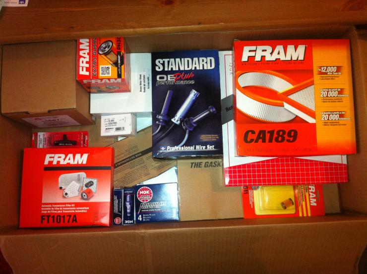

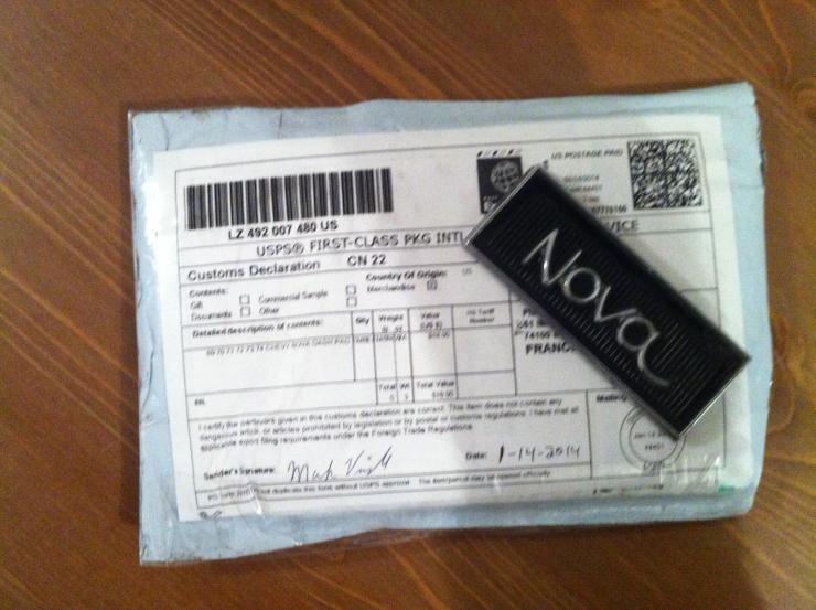

greg38-74 Posté(e) le 1 février 2014 Auteur Signaler Posté(e) le 1 février 2014 Elle est sur la route à l'heure qu'il est ! En attendant, j'ai déjà reçu le nécessaire pour lui faire un petit service : Et voilà surtout, le détail qui m'embête le plus sur les photos que j'ai vu : il manquait cet emblème sur le TdB : Livraison de l'auto ce soir ou lundi matin. Citer
