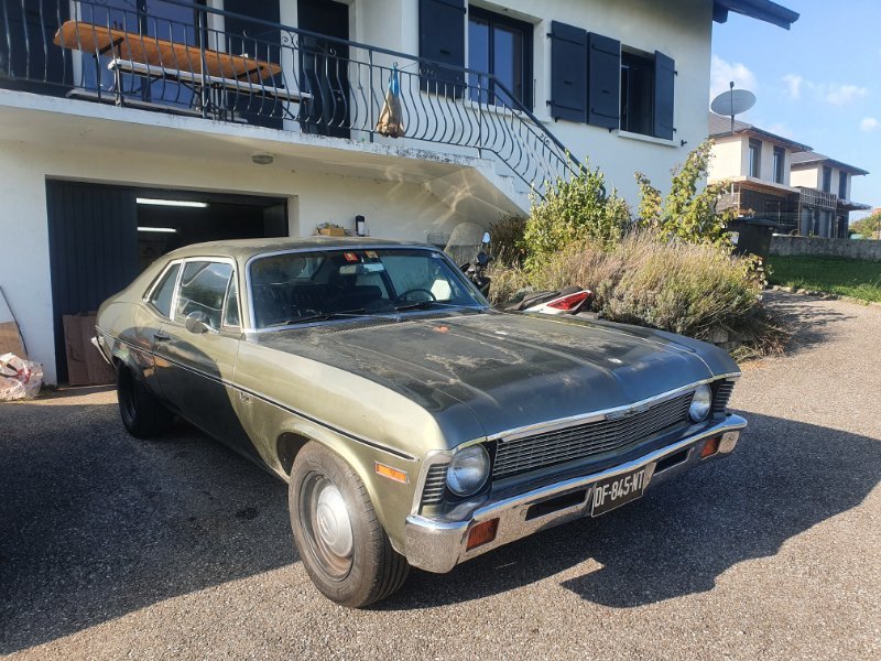

greg38-74 Posté(e) le 10 octobre 2021 Auteur Signaler Posté(e) le 10 octobre 2021 Après un an d'hibernation, un petit verre d'essence dans le carbu et elle démarre ! Elle a craché des trucs pas net par l'échappement, mais une fois chaude elle tient toujours le ralenti comme un horloge, je suis bien content ! La petite fuite d'essence habituelle de sortie d'hivernage sur l'entrée de carbu, on change un petit bout de durite et c'est tout bon. J'ai sorti la voiture tout doucement pour la chauffer dehors (parce que dedans, je m'intoxique et je fûme le linge de mes colocs qui sèche sur l'étendage.) puis j'ai mis une heure à faire mon niveau d'huile de boite (il faut attendre que ça coule dans le tube avant de pouvoir avoir une lecture propre sur la jauge). Il me semble me souvenir que j'avais déjà mis 8 litres dedans et j'en ai encore ajouté plus de 3,5L supplémentaire ! Le carter rassingue de la boite doit avoir une plus grande capacité que l'origine. Je ne l'ai pas choisi, il était sur la boite quand je l'ai trouvé HS d'occasion à côté de chez moi. Ensuite essai routier pour voir si tout va bien, et à ma grande surprise : OUI ! Les vitesses passent quand elles doivent, de façon ferme (plus ferme qu'avec ma th350). Donc la géométrie de mon installation de TV-cable fait maison est bonne ! Alléluia ! Quand je cruise, l'overdrive s'enclenche et c'est le calme ! Aussi, j'ai bien fait de raccourcir le rapport de pont par contre, sinon l'OD aurait pas été utilisable. En prime, ça donne une première bien courte qui arrache pas mal. Par contre,le nouvel autoblocant fait un bruit de rotation dont la tonalité augmente en fonction de la vitesse. Je suis sûr d'avoir la bonne huile et l'additif constructeur dedans, donc j'espère que ça se calmera après un petit rôdage. Je vais l'utiliser en daily dans ma région jusqu'aux première gelées histoire de rôder tout ça, puis ça va déjà être le moment de l'hivernage 😞 Puis p'têtre que je vais continuer sur ma lancer et enfin me commande un kit admission/échappement Clifford pour occuper mes longues soirées d'hiver... Alban42800, exNISSAN, Antony et 3 others 6 Citer

greg38-74 Posté(e) le 14 mars 2022 Auteur Signaler Posté(e) le 14 mars 2022 Salut à tous ! Je suis enfin re-revenue de déplacement professionnel et j'ai emmené mon auto chez son vétérinaire pour diagnostiquer ce bruit suspect. Résulat : deux problèmes ! Facile à régler mais onéreux, va pas falloir se planter dans les commandes : -L'arbre de transmission est trop court. J'ai lu partout que le swap th350 vers th200-4r ne nécessite pas de modifier la longueur d'arbre, mais à condition de ne pas avoir une th350 version courte je pense ! Attention donc à @Comet72qui a récupéré la th350 en question au montage... Je vais donc devoir en racheter un qui fasse 35mm de plus. -Mon yoke de nez de ponte (pinion yoke) est comme ci-dessous, et le croisillon utilisé depuis que j'ai l'auto n'est pas le bon pour aller dans ce type de yoke ! (Voir les photos ci-après) Une raison de plus de changer l'arbre pour que le nouveau puisse accueillir le croisillon adéquat pour le pinion yoke... J'ai donc mesuré tout ce petit monde, à priori mon pinion yoke est "strap-style", et la taille de croisillon est 1310. Mon arbre actuel a un entraxe d'environ 129,8cm et j'aimerai qu'il soit plus long de 40mm, donc il me fait un arbre de 133,8cm (environ 52,68"). C'est bien gentil toute cette affaire, mais il va donc falloir le faire sur-mesure... J'ai repéré Denny's driveshaft, ça a l'air sérieux et leurs schéma pour mesure sont très bien fait : https://www.dennysdriveshaft.com/c124_street_rod_driveshafts.html Qu'en pensez-vous? Des adresses à conseillers ? ça vaut le coup d'en prendre un en alu pour 35$ de plus ? Belle soirée à tous ! Citer
FLYER34 Posté(e) le 14 mars 2022 Signaler Posté(e) le 14 mars 2022 Question à 2 balles : tu ne peux pas faire couper l’arbre existant au tour et faire souder une rallonge de 40 mm ? greg38-74 1 Citer
Gilles Posté(e) le 14 mars 2022 Signaler Posté(e) le 14 mars 2022 Certains garages de PL le font, et peuvent aussi faire l'équilibrage. CAN-AM et greg38-74 2 Citer
CAN-AM Posté(e) le 14 mars 2022 Signaler Posté(e) le 14 mars 2022 il y a 8 minutes, FLYER34 a dit : Question à 2 balles : tu ne peux pas faire couper l’arbre existant au tour et faire souder une rallonge de 40 mm ? Une rallonge non, mais remplacer le tube oui cela se pratique couramment Citer
CAN-AM Posté(e) le 14 mars 2022 Signaler Posté(e) le 14 mars 2022 il y a 1 minute, Gilles a dit : Certains garages de PL le font, et peuvent aussi faire l'équilibrage. En général c'est pour les raccourcir. Pour les allonger, c'est plus facile de changer le tube. greg38-74 1 Citer
Gilles Posté(e) le 14 mars 2022 Signaler Posté(e) le 14 mars 2022 Ton problème d'arbre trop court m'interroge: est-ce que tes supports moteur sont en bon état? 35 mm, c'est peu, et je me demande si le moteur et la boite sont bien là où ils doivent être. Citer
CAN-AM Posté(e) le 14 mars 2022 Signaler Posté(e) le 14 mars 2022 Et le pont ? et la longueur du yoke ? Citer
greg38-74 Posté(e) le 14 mars 2022 Auteur Signaler Posté(e) le 14 mars 2022 En gros, le moteur est resté en place et j'ai swap la boite puis fait changer le différentiel à l'intérieur du pont. J'ai confié tous les contrôles à un pro (le même qui a refait mon diff) dans lequel j'ai une confiance absolu. Il suspectait la position du pont mais je lui ai fait remarquer que les silent-bloc moteur sont vieux comme la justice donc regarder ici aussi. S'il me dit que l'arbre est trop court, je lui fait confiance 🙂 Le problème de rallonger l'arbre existant, c'est que ça ne règle pas l'histoire du croisillon du mauvais type au nez de pont... je vais rappeler mon garagiste pour lui demander quelques précisions. Si je peu m'en sortir en modifiant juste ce que j'ai, alors c'est super ! Citer
