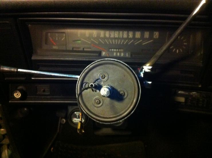

Stangsud Posté(e) le 4 février 2014 Signaler Posté(e) le 4 février 2014 Tu doit être heureux de l'avoir , bravo . Pour ton Nieman tu n'à pas la possibilité de le percer directement ? Et de pouvoir démonter les caches de la colonne ? J'ai jamais démonter là dessus mais c'est peut être une possibilité et c'est plus rapide et puis moins de frais et de travail -_- Avant tout comme ça à était dit essayer de lui mettre du degrippant et de le récupérer Citer

greg38-74 Posté(e) le 4 février 2014 Auteur Signaler Posté(e) le 4 février 2014 Je préfère pas percer le barillet directement dans la colonne, pour pas mettre des copeau métalliques dans la colonnes. Même rempli de WD40 il veut rien savoir, mais à mon avis il opposera peu de résistance, vu qu'il a déjà plus d'un centimètre de jeu dans son logement! Merci pour vos félicitations, sa fais plaisir! Et oui, cette couleur est une de mes préféré du catalogue GM! Si je trouvais pas celle-ci, sa aurait été bronze, noir ou blanc, mais le reste me disais pas trop... Mais ce vert pastel est parfait! Vivement que sa roule! Des que le sel aura disparu des routes, je descendrai dans l'Isère et on se boira un verre Julien! Lionel, on attendra pas si longtemps je pense! Un amis m'a prêter un gros déshumidificateur électrique, je vais aller le mettre dans l'auto ce soir ou demain, selon mon heure de fin de boulot... A bientôt les amis! Citer

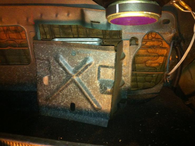

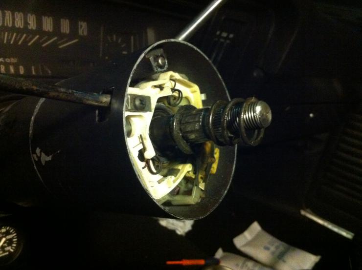

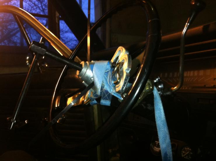

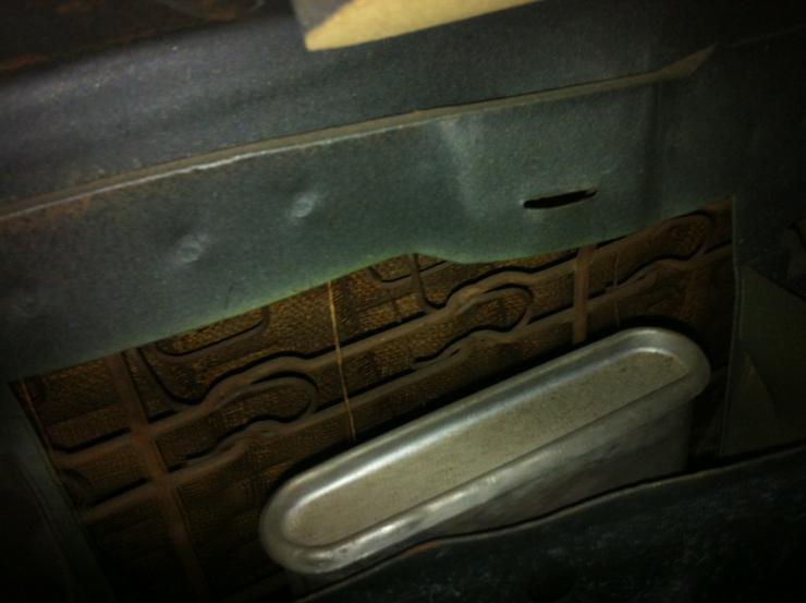

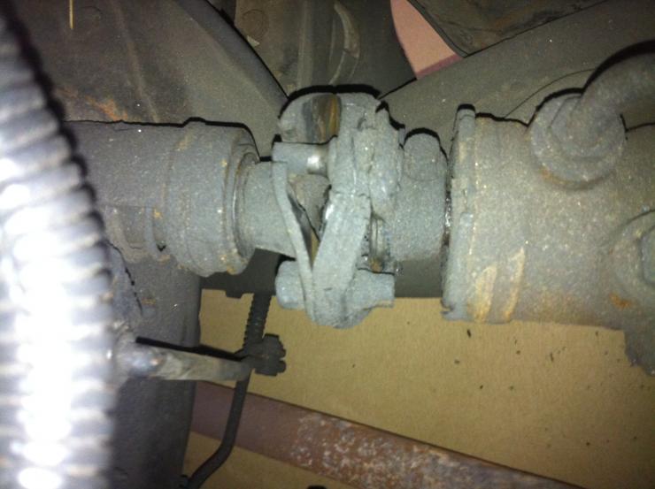

greg38-74 Posté(e) le 8 février 2014 Auteur Signaler Posté(e) le 8 février 2014 Des news, des news ! Alors, enfin j'ai eu une journée à consacrer à la nova ! La semaine a été interminable, en attendant de pouvoir m'en occuper ! Donc j'vous explique un peu, j'ai commencer doucement : -Faire le tour du propriétaire en détail (j'avais pas eu le temps) et regarder tout, sous tout les angles. L'état des lieux quoi ! (sa m'a pris 1heure déjà!) -fixer les plaques California (je vais rouler un peu avec ces plaques sous le 846A, même s'il est légèrement barré, c'est pas très clair. Je prendrais le risque pour emmener le voiture au lavauto et au CT) -Refixer un HP dans la plage arrière qui s'été décrocher. -Resserer les écrous de la poignée de porte AVD (démontage de la garniture de porte et resserage, puis remontage) Une question, J'ai trouver ceci au fond du coffre, on dirais un petit réservoir. Quelqu'un a une idée de ce que c'est ? Pour ce qui est de la colonne de direction, J'ai essayer la technique Maillet caoutchouc+patience. Voilà le résultat : Autant dire que je conseil à personne cette technique... Pour ceux qui ne situent pas ce que c'est, il s'agit de la jointure entre le boitier de direction et la colonne. Quelqu'un sait comment est-ce que sa s'appel ? Histoire que je recommande la pièce ? La frustration aidant, j'ai trouver une belle technique de gitan ! Comet, tu vas être fier de moi, regardez donc : Un arrache moyen et une sangle à cliquet et paf ! La volant a sauté ! Bon, la première fois sa a ripper un peu et j'ai esquinter l'entrée du filetage de la colonne, mais après un coup de lime, l'écrou rentrera sans problème. Voici donc le résultat : Après démontage on trouve la lock plate, pas endommagée par le forçage de direction : Sous (cette salope de) lock-plate, on trouve un ressort, une rondelle, et l'interrupteur de cligno : Comme tu disais Lionel, il est possible de se passer de lock plate compressor, mais bordel c'est chiant! Après démontage, voilà le résultat : En insérant un tournevis plat dans l'encoche à la base du barillet, il sort très facilement ! Donc voilà, mon barillet et bien mort, puisque même en dehors de son logement, impossible de tourner la clef dedans. Va pour un changement de barillet alors ! En faisant tous ça j'ai vu qu'une petit partie de l'inter' de cligno est fendu, alors tant que je suis dedans, je vais le changer... Maintenant, j'vais commander les pièces manquantes. A savoir : Barillet, "silent-bloc" de direction, interupteur de cligno... Merci pour vos conseils, sa a payé ! A bientôt ! Citer

Comet72 Posté(e) le 8 février 2014 Signaler Posté(e) le 8 février 2014 Ta pièce intermédiaire de direction c'est un "rag joint", mais te tracasses pas, il est techniquement impossible que ce soit tes coups de maillet qui aient créé la déformation, il était forcément mort avant...aucune corrélation entre ton extraction de volant et l'état de cette pièce. D'ailleurs c'est une pièce d'usure que peu de gens prennent le temps de remplacer, tu fais bien de la changer. Sinon ouais sans lock plate compressor c'est un peu une déclaration de guerre à tes avant-bras...mais t'y es arrivé, c'est cool! On dirait bien qu'il n'y a pas de casse interne à la colonne, vérifies quand même que le pignon de verrouillage de la lock-plate fonctionne bien une fois ton barillet neuf installé, mais il à l'air beau droit sur tes photos donc c'est bon signe! Pour ton inter de cligno j'en ai 3 au garage dont je ne sais que faire mais je doute que ce soit interchangeable entre les modèles... Bonne chance pour la suite, beau boulot! Citer
