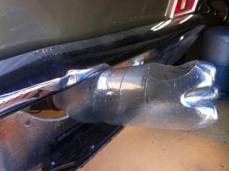

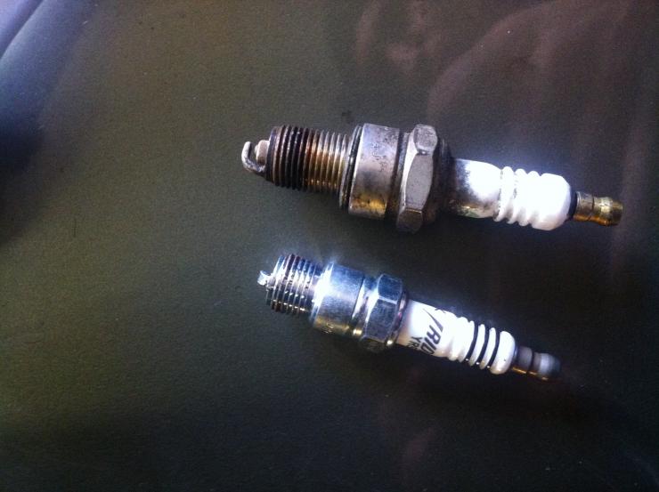

greg38-74 Posté(e) le 11 février 2014 Auteur Signaler Posté(e) le 11 février 2014 J'suis passer au garage pour mettre de l'essence dans le réservoir et changer mes bougies et fils de bougies. Les fils, tous va bien, par contre, j'me suis tromper en commandant les bougies apparemment ! Pas évident de mettre de l'essence avec un jerycan vu l'endroit où se trouve la trappe à essence...Mais avec un peu d'ingéniosité : Voilà, sinon pas trop d'avancement dans les travaux... Je reçois bientôt mon barillet et quelques autres trucs... Mon assurance est en cours de validation. Donc j'attend j'attend ! sebastien 01 1 Citer
Oregon-Classics Posté(e) le 11 février 2014 Signaler Posté(e) le 11 février 2014 J'suis passer au garage pour mettre de l'essence dans le réservoir et changer mes bougies et fils de bougies. Les fils, tous va bien, par contre, j'me suis tromper en commandant les bougies apparemment ! IMG_1231.JPG Pas évident de mettre de l'essence avec un jerycan vu l'endroit où se trouve la trappe à essence...Mais avec un peu d'ingéniosité : IMG_1230.JPG Voilà, sinon pas trop d'avancement dans les travaux... Je reçois bientôt mon barillet et quelques autres trucs... Mon assurance est en cours de validation. Donc j'attend j'attend ! Fais le breveter avant que je ne le fasse! Citer

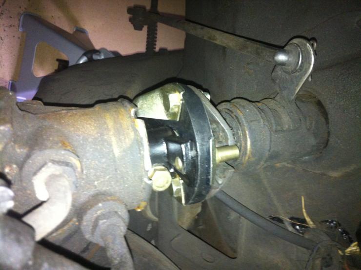

greg38-74 Posté(e) le 15 février 2014 Auteur Signaler Posté(e) le 15 février 2014 Salut les amis ! Alors, j'ai passé l'après midi avec la nova ! J'ai pas mal avancer dessus, j'ai commencer par changer ce rag-joint ! ça m'a pris 3 bonnes heures ! Bordel c'est plus compliqué que je pensais ! Il a fallut que je déboulonne la colonne de direction entière pour pouvoir reculer l'axe et sortir l'ancien coupleur ! J'ai super gallérer pour re-régler la colonne correctement! Pas trop en arrière pour que le roulement d'axe de direction soit dans son logement, et pas trop en avant pour que le neimann actionne quand même le switch de démarreur ! Une vrai galère ! Mais bon, j'ai un steering coupler tout neuf ! Bon et après ça j'ai démonté le reste du haut de colonne de direction pour sortir le loquet de neimann et changer mon barillet, puis ensuite tout remonter ! C'est pas les mêmes pièces que ce que tu m'as montrer Cal3b, parce que c'est pas une colonne tilt, mais c'est plus ou moins similaire, alors sa m'a pas mal aider ! J'suis rester 8 bonne heures à brasser dans le garage, mais du coup tout marche ! La voiture démarre et, une fois chaude elle tiens bien le ralentit. Par contre la batterie est plus qu'à plat ! J'ai du booster avec la batterie de la clio mazoute ! J'espère qu'il fera beau demain pour pouvoir rouler et recharger la batterie ! J'ai hâte ! J'vais doucement commencer à m'éloigner de chez moi pour me la mettre en main ! Ah et j'vous ferais des photos aussi ! Merci pour vos conseils concernant la colonnes en tous cas ! C'était plus compliqué que ce que j'avais imaginé ! A bientôt ! Citer

greg38-74 Posté(e) le 15 février 2014 Auteur Signaler Posté(e) le 15 février 2014 Alban, regarde la page précédente, Comet a poster un lien vers un pdf "inside the GM tilt column" Tu trouvera tous ce qu'il te fait pour refaire ta colonne réglable, quand tu t'y mettras! Citer

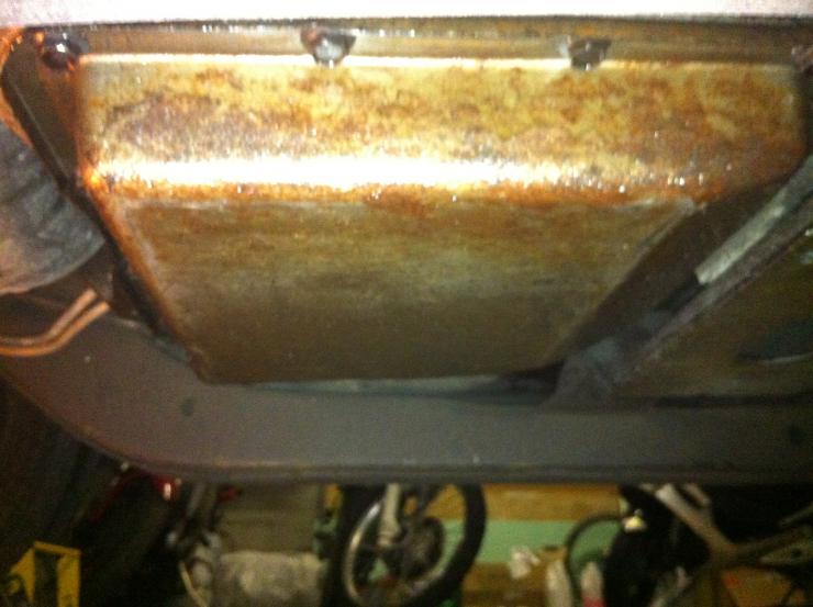

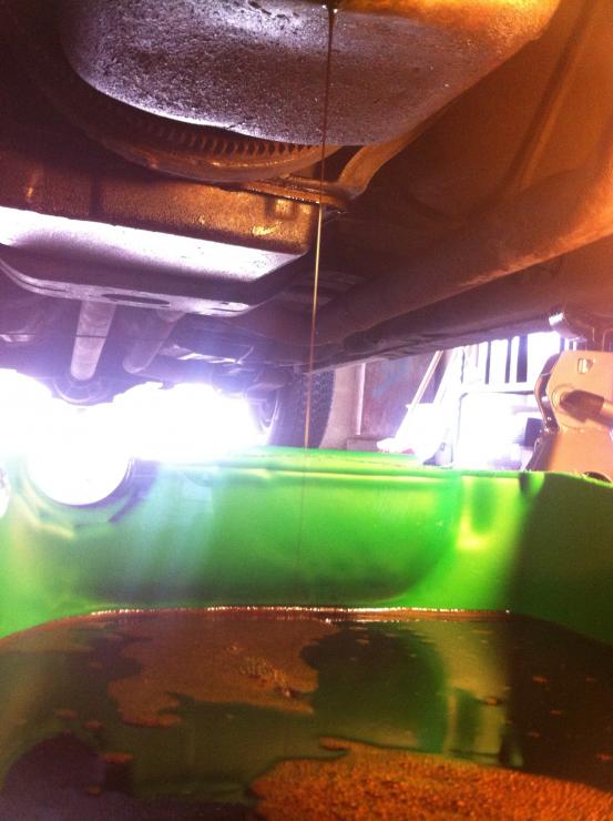

greg38-74 Posté(e) le 23 février 2014 Auteur Signaler Posté(e) le 23 février 2014 Petit update ! Hier j'ai fait une vidange, resserrer pas mal d'accastillage qui partais en couille, recoller mon emblème de TdB, changer mes balais d'essui-glace, virer le cadran de température aftermarket qui marchait pas (et qui était vilain) Alors voilà, rien de bien compliqué, mais sa avance :-) Aussi, j'ai démonter le vieil autoradio qui fonctionnait plus... Comment vous dire... l'était du faisceaux éléctrique sous le TdB... Hola ! Sa me fais mal rien que d'y penser ! (bon je le savais d'avance, parce que j'ai eu des photos du merdier là dessous avant de l'acheter)... Donc à mon avis je vais galerer à installer le nouvel autoradio, le mois prochain... Et tant que j'étais la derrière, j'ai vu que je pouvais accéder au câble de compteur par en dessous, sans rien démonter du tout ! J'suis vernis ! Alors je l'ai débrancher, rempli la gaine de WD40 jusqu'à ce que sa coule sous la voiture (Merci Comet pour l'idée ;-) ) et rebrancher le tout. Et paf ! plus un bruit dans le compteur, et l'aiguille a arrêté de faire le yoyo ! Des pannes aussi simple, c'est un plaisir ! Sinon j'ai démonter ma roue ARD, sorti le tabour... tous semble rien aller je vois pas d'ou peu venir ce grondement aléatoire quand je tourne à gauche...Ah si, un des 5 goujons est un peu foiré. Sa peu venir de ça vous pensez ? Aujourd'hui c'est repos, je continuerai le weekend prochain ! A bientôt ! Citer
