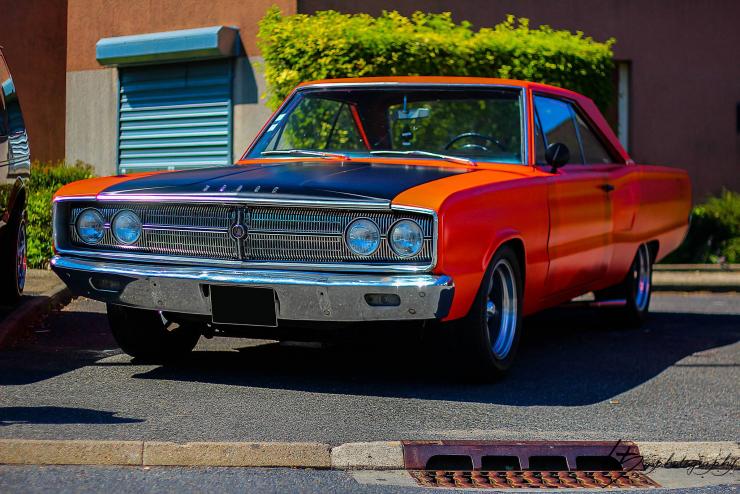

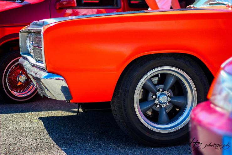

BlondinMOC Posté(e) le 14 décembre 2013 Signaler Posté(e) le 14 décembre 2013 Bon voilà je me décide enfin à présenter mon auto dans la section adéquate du Forum. Donc il s'agit d'un Dodge Coronet de 1967 finition 500 avec un big block 440ci. Elle a quelques petites pièces perfo, pas de quoi s'emballer, mais c'est déjà très bien pour l'usage actuelle. On verra plus tard pour y coller quelques watt en plus... Ça fait déjà plus d'un an que j'en suis propriétaire et que dire... j'adore cette caisse!!, j'ai un projet dessus qui aboutira dans 3 /5 ans suivant l'évolution des choses, je vais m'orienter vers une préparation de l'auto dans l'esprit NASCAR, car j'aime énormément la NASCAR des années 65 / 71 avec (Richard Petty, Bobby Allison, Bobby Isaac, etc...) J'ai déjà fait deux trois babioles dessus... Ma présentation: http://www.dreams-cars.org/forum/topic/18451-prsentation-de-blondin-dodge-coronet-1967/ Pour la liste: -Allumage MOPAR Perf -AAC Perf (qu'on sait même pas c'que c'est ^^) -Pont 8/75 Autobloquant -Boite TF727 presque comme toutes les MOPAR qui ce respectent ^^ -Cache culbu MOPAR Perf, je gagne rien avec ça, si juste du style... Je sors -Carter d'huile gros volume MOROSO -Radiateur d'eau MOROSO -Carburateur HOLLEY 770CFM Street Avenger -Pipe d'admission EDELBROCK Performer 440, -Collecteur d'échappement HEDMAN HEDDERS -Filtre à Air K/N ou ça y ressemble fortement en tous cas -Bougies AC Delco R43S -Jantes AMERICAN RACING Torq Thrust 4 x (16" x 8") "je l'ai change bientôt pour autre chose". A venir: -Scoop HEMI 64/67, j'ai remis en vente le Six Pack -Ligne avec une simple sortie coté conducteur -Volant MOPAR HEMI 66/67 -Demi arceau -Siège baquet SIMPSON Old School -Harnais 4 points SIMPSON -J'aimerais dans un futur proche également acheter le kit complet HOTCHKISS -Kit Frein Willwood av/ar -Peinture complète (couleur MOPAR origine, reste a déterminer la couleur) -Et ensuite on verra pour les Cv à ce moment là . Citer

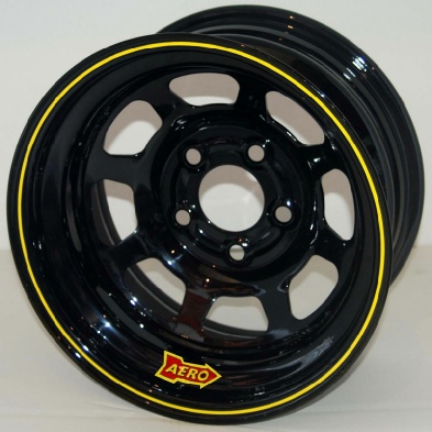

BlondinMOC Posté(e) le 14 décembre 2013 Auteur Signaler Posté(e) le 14 décembre 2013 Cette semaine j'ai craqué pour ceci elles sont commandé, il y a plus qu'a attendre: Aero Race Wheels series 58, 15x8 pour l'avant et 15x10 pour l'arrière, j'attend le mois de Janvier pour prendre les Gomars . Je pense qu'a l'avant j'installerais du 225/(60 ou 70) R15 et à l'arrière du 275/ (60 ou 70) R15 Citer
Julien73 Posté(e) le 14 décembre 2013 Signaler Posté(e) le 14 décembre 2013 elle a de la gueule ta coronet, cette couleur lui va à ravir. Citer
BlondinMOC Posté(e) le 14 décembre 2013 Auteur Signaler Posté(e) le 14 décembre 2013 elle a de la gueule ta coronet, cette couleur lui va à ravir. Merci, je ne suis pas grand fan du orange mate perso. Citer

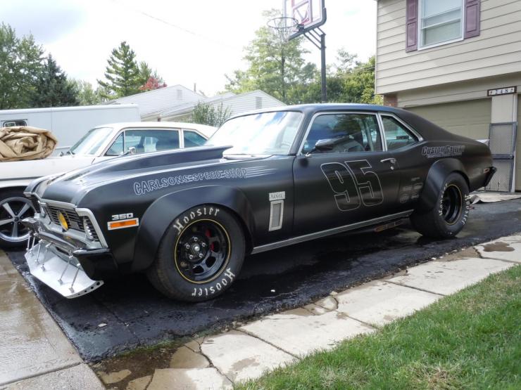

Cougar94 Posté(e) le 15 décembre 2013 Signaler Posté(e) le 15 décembre 2013 Ça fait déjà plus d'un an que j'en suis propriétaire et que dire... j'adore cette caisse!!, j'ai un projet dessus qui aboutira dans 3 /5 ans suivant l'évolution des choses, je vais m'orienter vers une préparation de l'auto dans l'esprit NASCAR, car j'aime énormément la NASCAR des années 65 / 71 avec (Richard Petty, Bobby Allison, Bobby Isac, etc...) -Boite TF727 presque comme toutes les MOPAR qui ce respectent ^^ Belle caisse et beau projet !! Par contre si tu veux faire une prépa "Nascar" un tant soi peu crédible il te faudra une boite méca et non pas la 727 d'origine, tout juste bonne à cruiser ou pour le GP des feux rouge... Et pour les jantes moi à ta place j'aurais fait élargir des tôles d'origine, histoire d'être "period-correct". (Et en plus ça coûte moins cher, env. 200 euros pour modifier 4 jantes. Bon maintenant reste à en trouver 4 en 15 pouces de diamètre....) Pour les pneus à l'époque c'était soi du Firestone soi du Goodyear. Hoosier n'est arrivé en Nascar que vers la fin des années 80 et n'est pas resté longtemps.... Citer
BlondinMOC Posté(e) le 15 décembre 2013 Auteur Signaler Posté(e) le 15 décembre 2013 Oui merci je sais, mais quand je dis "Nascar" c'est plus une généralitée au niveau du look et de l'esprit de l'auto vers lequel je me tourne, comme les pro street, pro touring, gasser, hot rod, etc... évidemment si on pousse le vice au bout me faut un 426HEMI aussi dans ce cas ^^. Je veux que l'auto soit roulante pour la route, je veux pas d'une caisse de course non plus... En ce qui concerne les jantes en effet je n'y avais pas pensé, mais faut déjà réussir à mettre la main dessus comme tu dis... et personnellement je préfère les Aero, après je cherche pas non plus à avoir une vrais caisse de nascar "period correct" elle sera à mon goût et ça sera très bien, pour moi... Citer

Cougar94 Posté(e) le 15 décembre 2013 Signaler Posté(e) le 15 décembre 2013 Oui merci je sais, mais quand je dis "Nascar" c'est plus une généralitée au niveau du look et de l'esprit de l'auto vers lequel je me tourne, comme les pro street, pro touring, gasser, hot rod, etc... évidemment si on pousse le vice au bout me faut un 426HEMI aussi dans ce cas ^^. Je veux que l'auto soit roulante pour la route, je veux pas d'une caisse de course non plus... En ce qui concerne les jantes en effet je n'y avais pas pensé, mais faut déjà réussir à mettre la main dessus comme tu dis... et personnellement je préfère les Aero, après je cherche pas non plus à avoir une vrais caisse de nascar "period correct" elle sera à mon goût et ça sera très bien, pour moi... Pas de soucis tu recherche plus un style particulier en fait...... Pour revenir aux jantes tu peux aussi élargir des jantes en 14", beaucoup plus faciles à trouver que les 15". ça donne un look d'époque vraiment très sympa, même en 14 pouces ! Bon je sais que t'as déjà commandé tes aero mais si tu veux te faire un 2ème jeu ou cas ou..... Citer
