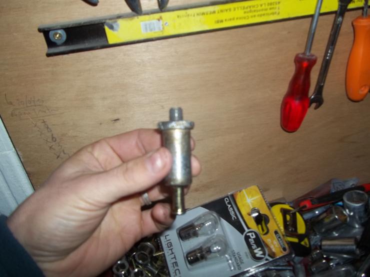

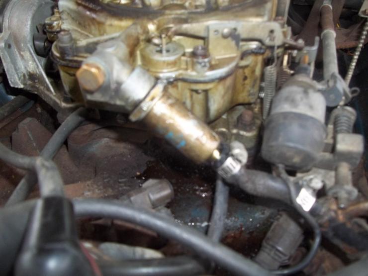

chrissteele Posté(e) le 2 mars 2014 Auteur Signaler Posté(e) le 2 mars 2014 today, j'ai eu très très chaud!! je devais partir faire vérifier le niveau d'huile dans le pont notamment car elle en perds sérieusement plus changer certaines durites qui ont une sale tête. juste avant de partir pour environ 40km. j'ouvre le capot et ne voie rien d'anormal , j'allais le refermer quand un peu d'eau sur la pipe d'admission à attirée mon attention, je remonte le capot , zoom un peu , mais merde! y'en a plein la pipe d'admission, et c'est pas de l'eau c'est l'essence partout sur la pipe!!! je retire la gamelle , ça fuit pas mal et constamment au niveau de l'arrivée d'essence du carbu. je coupe le moteur . vire la durite, elle est cuite tu m'étonne, je la troc contre une autre que j'ai en stock. bon on rallume le bourin pour voir..... ça fuit toujours! moins c'est vrai mais quand même ! j'inspecte, je serre bien le filtre à essence du carbu et me rends compte ensuite que la deuxième fuite vient bien de là, le filtre à essence qui se visse sur le carbu , il en fait d'ailleurs parti est poreux!! bref, j'annule mon rdv , rentre la caisse dans le garage rapidos . j'ai commandé de suite la pièce sur ebay us. mais je me dis que j'ai eu sacrément chaud car je n'avais pas mis mon extincteur dans la voiture (c'était prévu) en gros , au bout de quelques bornes ,tout aurait pris feu , vu la tonne de fluide qui s'écoulait ... j'aurais assisté impuissant à la crémation de ma caisse. on va changer tout ce qui doit l'être car c'est vrai que cette caisse je ne sais pas encore exactement dans quel état elle est. on fait jamais assez gaffe..... Citer

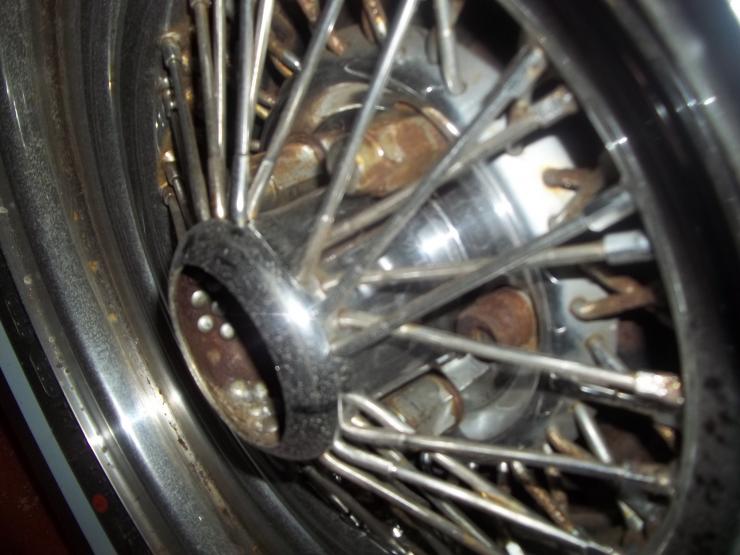

chrissteele Posté(e) le 2 mars 2014 Auteur Signaler Posté(e) le 2 mars 2014 un autre souci que je pensais résoudre mais ne trouve pas la pièce, il me manque un goujon sur une des roues arrières , c'est pas terrible non plus, dommage que personne n'ai viré les enjos made in taiwan pour checker les jantes en dessous car là, c'est dangereux de rouler avec 4 sur 5 prévu. d'ailleurs au contrôle technique, il m'as dit qu'il ne devait pas la laisser passer me faisant confiance pour trouver ce capuchon , mais no way. c'est une sorte de capuchon/ écrou , ceux sont des jantes appliances d'époque , rinçées d'ailleurs, j'aurais préféré avoir des jantes en taules toutes simples. bon je cherche toujours mais dur....... Citer

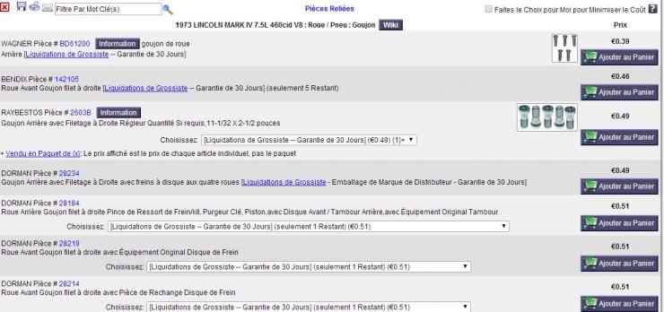

Invité Kingswood Posté(e) le 2 mars 2014 Signaler Posté(e) le 2 mars 2014 un autre souci que je pensais résoudre mais ne trouve pas la pièce, il me manque un goujon sur une des roues arrières , c'est pas terrible non plus, dommage que personne n'ai viré les enjos made in taiwan pour checker les jantes en dessous car là, c'est dangereux de rouler avec 4 sur 5 prévu. d'ailleurs au contrôle technique, il m'as dit qu'il ne devait pas la laisser passer me faisant confiance pour trouver ce capuchon , mais no way. c'est une sorte de capuchon/ écrou , ceux sont des jantes appliances d'époque , rinçées d'ailleurs, j'aurais préféré avoir des jantes en taules toutes simples. bon je cherche toujours mais dur....... les goujons de roues sont dispo chez Rockauto. Citer
Comet72 Posté(e) le 2 mars 2014 Signaler Posté(e) le 2 mars 2014 C'est pas un écrou antivol ton "capuchon manquant"? Pour les extincteurs moi j'en ai un par bagnole (donc x10), c'est plus psychologique parce qu'avec un kilo de poudre t'arrêteras jamais un feu de bagnole, mais un départ oui...donc en étant vigilant ça peut sauver les meubles. Sinon effectivement tu ferais bien d'en faire le tour de cette bagnole avant de la rouler en intensif. Citer

chrissteele Posté(e) le 2 mars 2014 Auteur Signaler Posté(e) le 2 mars 2014 les goujons de roues sont dispo chez Rockauto. Capture.JPG merci mais si c'était un simple goujon classique , j'aurais commandé sur ebay comme d'hab , mais c'est vrai que je n'ai pas assez détaillé je ferais des photos plus précise de la bestiole. ouaip comet, j'vais prendre mon temps de bien faire le tour. Citer

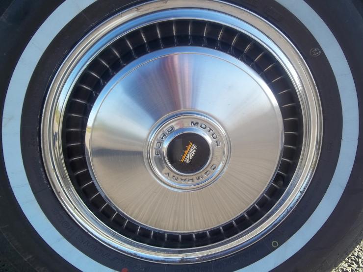

chrissteele Posté(e) le 8 mars 2014 Auteur Signaler Posté(e) le 8 mars 2014 c'est clair! en rentrant du boulot ce soir , bonne surprise , la pièce est déjà arivée des us , donc malgré une journée difficile de job, je m'empresse pour la monter, et plus de fuite, c'est cool, demain, je la sortirai donc un poil , ah oui, j'ai aussi reçu des usa encore de nouveaux enjoliveurs, ils sont top, j'adore, ils vont très bien à la voiture et en plus ceux sont des ford , "ford motor compagny" des seventies. j'y vais, je suis claqué de ma semaine.... Citer

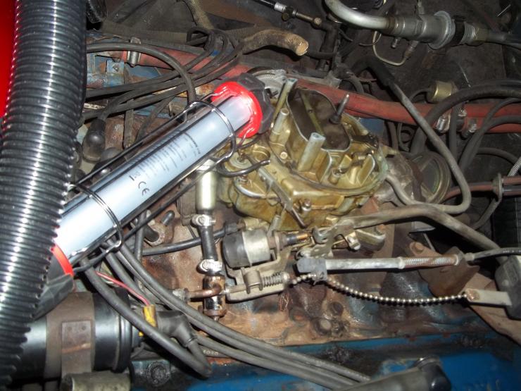

chrissteele Posté(e) le 9 mars 2014 Auteur Signaler Posté(e) le 9 mars 2014 today's pictures, j'espère que beaucoup d'entre vous on pu sortir leur char! petit nettoyage de la pipe d'admission et petits détails avant de partir pour une balade hyper soft en solo de 20 bornes au passage mon mètre 73 est parfois un avantage, je suis peinard sous mon hood, comme un enfant avec ses légos techniques. Citer
