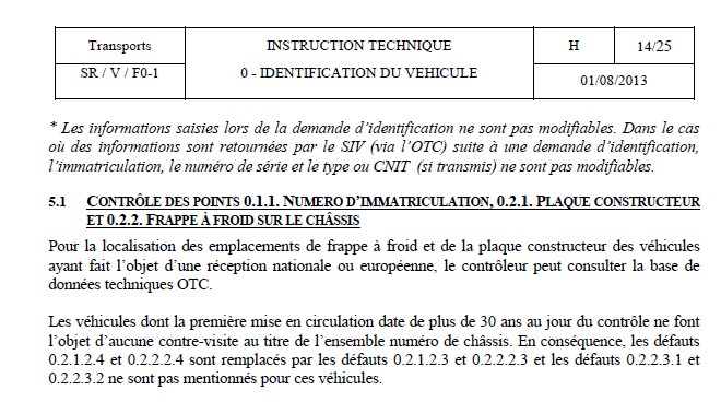

Invité Kingswood Posté(e) le 26 décembre 2013 Signaler Posté(e) le 26 décembre 2013 Apparemment, tout le monde à raison..... et campe sur ses positions. dans ce cas, quelqu'un peut m'expliquer cela? ont ils torts ou non? Après une visite aux autorités compétentes (Gendarmerie D'Aigrefeuille), ils m'ont confirmés ce qui est dans cet article. Donc tu vois Choucroute, même entre eux, ils ne sont pas d'accord. En ce qui concerne le CT, ma Caprice est encore passée cet année avec la mention: Frappe à froid, contrôle impossible, et pas de contre-visite. Elle est en CG normale. Je pense que l'administration à monter une telle usine à gaz que même ses représentants et utilisateurs ne s'y retrouve plus. Citer
Invité Kingswood Posté(e) le 26 décembre 2013 Signaler Posté(e) le 26 décembre 2013 Autre chose: voici l'article complet (version du 25 février 2013); dans le tableau imposant les contre visites ou non, on lit bien que la frappe à froid, et ceux quelque soit le véhicule, ne fait pas l'objet d'une contre visite. Qui croire? http://www.legifrance.gouv.fr/affichTexte.do;jsessionid=755F1A82C170DAC9DD873F355C22C109.tpdjo01v_3?cidTexte=JORFTEXT000000171443&idArticle=&dateTexte=20131226 Citer
Phil Posté(e) le 26 décembre 2013 Signaler Posté(e) le 26 décembre 2013 La version août 2013 ne parle que des véhicules de plus de 30 ans Le texte complet : srvf0-1_H_IDENTIFICATION_010813.pdf Citer
