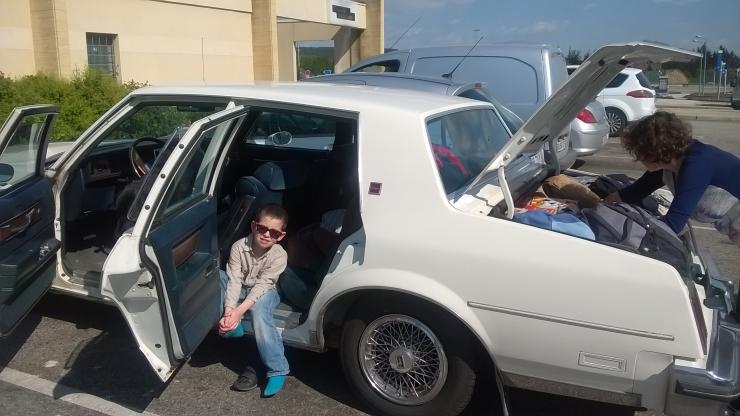

Alban42800 Posté(e) le 15 mai 2015 Auteur Signaler Posté(e) le 15 mai 2015 Tom évite tous les premiers prix chez rockauto... concentre toi sur leur "haut de gamme".L'oldsmobile n'est pas la meilleure pour les achats de bricolage (laine de roche et barres de 2M). En fait j'ai rarement eu voiture moins pratique.Mais par tous les temps elle roule Citer
