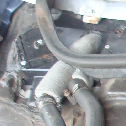

Alban42800 Posté(e) le 9 juin 2016 Auteur Signaler Posté(e) le 9 juin 2016 Mes garnitures devraient être disponibles au bureau de poste demain. ça tombe bien je ne bosse pas Mais la voiture a pris les devants et est déjà dans le garage le capot ouvert Pour mettre les choses dans l'ordre, les cheminots m'obligent à prendre la voiture pour aller à Lyon cette semaine - soit 90km par jour. Avant hier je remarque cette tache sous la voiture : Je me dit que ce n'est pas trop grave un peu de LDR, la fuite est externe donc facilement réparable. Je me dis aussi que mon démarreur est couvert d'huile et que bien souvent après être monté au village (quasi 10% - 200m de dénivelé sur 3 km) il y a une petite odeur d'huile, parfois même à larrêt un peu de fumée si j'ouvre le capot. Bref moteur bien chaud après la montée, ventilateur à fond qui doit pulvériser des gouttelettes d'huile qui partent en fumée au contact du collecteur échappement - rien de grave. Enfin c'est ce que je me dis car ça fait bien un an et ça roule toujours et je ne remets quasiment pas d'huile donc la fuite est minime. Mais bon quand même il faudrait voir ça (en 1er le joint de cache culbu...) mais j'ai la flemme (et tant que ça roule...). Aussi la commande de chauffage marche mal depuis toujours. J'ai de l'air pour les pieds et le pare brise quelque soit la position de la commande. ça jusqu'à l'autre jour ou j'ai mis la ventil à fond et le sélecteur sur "vent" et au bout de qq minute un clac me surprends : Le clapet a du se décoller et prendre la bonne position : Miracle de l'air sur les grilles centrales. Depuis je joue régulièrement avec et le clapet mets toujours un certain temps à se décoller - espérant éviter un démontage de la planche de bord. Donc ce matin j'ai eu un peu de buée (alors qu'il n'y avait aucune raison) et du mettre la ventilation. et ce soir en remontant au village je sent une odeur inhabituelle. Mon expérience me dit que ça vient très souvent du véhicule de devant mais il n'y en a pas. Mon expérience me dit que ça vient de l'environnement. Mais voilà 1km plus loin toujours cette odeur puis la buée reviens. Et arrivé au garage après avoir coupé le moteur voilà qu'elle fait pipi, côté passager : Le tapis de sol est à peine humide ; tout coule sous la voiture par le bloc de ventilation. Donc il est presque évident que le radiateur est percé - le démontage le confirmera - et je suppose que l'action du clapet y est pour quelquechose. Ce que je constate c'est qu'elle aime bien rentrer à la maison ma caisse. Comme pour la boite elle attend de voir le garage pour me planter. J'ai quand même beaucoup de chance parce qu'elle aurait pu me lâcher à 40 bornes de chez moi. Je pense aussi que le circuit de LDR au niveau du chauffage est en dépression quand le chauffage est coupé et que le LDR à commencer à bien couler quand j'ai coupé le moteur. Citer

Alban42800 Posté(e) le 11 juin 2016 Auteur Signaler Posté(e) le 11 juin 2016 Bon en fait avec un tournevis et de l'eau il est possible de se sortir de cette mauvaise passe : shunter le radiateur en branchant les durites comme il faut et ajouter de l'eau. C'est ce que j'ai fini par faire aujourd'hui. Commençons par hier... mon colis de la poste (avis de passage mercredi) sensé être au bureau de poste mais il n'y était pas. Elle me dit on va le recevoir aujourd'hui mais comme on ferme à 11h il faut revenir Lundi. Un pote me dit j'ai pu avoir le miens l'autre fois en venant vers 11h05 quand le livreur arrive. Effectivement à 11h10 le livreur arrive et dépose les colis au bureau de poste. J'ai vu la préposé avec mon colis Rockauto à côté d'elle et je lui ai demandé si je pouvais avoir mon colis. Ben non que neni il n'est pas enregistré : posez donc un jour de congé Lundi ! :grr: :gang: Bref je l'aurai Vendredi prochain. Bref ce matin j'attaque le démontage du radiateur de chauf. Plutôt que d'ouvrir un topik je regarde le Haynes et tout est expliqué. Il faut commencer par démonter l'enjoliveur chromé : Retirer le joint : Puis démonter la grille : Ensuite les 2 pattes sous le pare brise et on attaque les innombrables vis du couvercle en plastique : Et le ventilateur aussi Après 1/2 heure à chercher la dernière vis et comprendre que ça bloque ici je passe une spatule pour aider : J'ai tellement galérer à le sortir... j'éprouve une certaine satisfaction à ce niveau : Donc voilà ou on en est. 2 clapets, le condenseur de la clim et le radiateur de chauffage : Bien entendu il ne veut pas sortir. Il faut juste tirer comme une brute. Il était collé au fond par les saletés. Ensuite je gratte un peu au fond du bloc en plastique, on trouve beaucoup de terre, feuilles, ... Dans mon élan, vu que les durites de LDR ne passent plus dessus je change enfin mon joint de cache culbu. à défaut d'un cardan dans la bonne dimension ; une durite permet d'accéder à la 4éme vis du cache culbu. C'est toujours la dernière vis qui fait Ch.er. Puis remontage ; je ponte le chauffage et par facilité pour les durites je retire le robinet : Je rempli et fait chauffer le moteur, enfin rapidement il cale. D'habitude il ne cale jamais au GPL. La raison vient rapidement : Le vapodétendeur est complètement givré. Mon pontage dérive le LDR et le vapo n'est plus réchauffé. Le blanc sur la photo c'est du givre. La faute au robinet de chauffage retiré. Essai routier concluant ; ça ira pour les petits trajets. Pour répondre à ta question Greg ; le van est toujours chez le frigoriste. Je le récupère Mercredi ou Jeudi et j'espère vraiment qu'ils ne vont pas me mettre dedans sur ce délai parce qu'à une semaine du meeting/camping je n'ai plus une caisse en état de rouler chez moi. Comprenez qu'avec le van absent depuis 3 semaines et l'olds en mode dégradé et la sncf en grêve je puisse être un peu tendu parfois. Mon humeur suit souvent l'état de mes voitures. Donc Lundi, vélo + train ou olds + train suivant la météo mais pas question d'aller à Lyon en caisse dans cet état. Citer

Alban42800 Posté(e) le 13 juin 2016 Auteur Signaler Posté(e) le 13 juin 2016 Oui Pit, en fait le truc c'est que le radiateur est shunté par cette courte durite entre les 2 "T" de dérivation pour le vapo :il suffit de remettre le robinet de chauffage (fermé) ou pincer cette durite ou ce que l'on veut pour que le LDR passe par le vapo. Tel que c'est là le LDR prends le chemin le plus court par la durite. Le tuto est libre de droits pour qui veut en faire un topik dédié. Citer

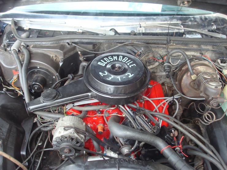

The Lion King Posté(e) le 13 juin 2016 Signaler Posté(e) le 13 juin 2016 Deuxième réponse le radiateur vient de l'ex à zaware. Elle avait la clim. Et j'imagine que moi aussi, vu que ça "fit" parfaitement (même si curieusement, je n'ai pas le sélecteur de clim, mais tous les supports pour la pompe... une spécificité 1980? strange). Mais j'ai un radiateur de twingo dedans maintenant, et d'ailleurs, les raccords ne partent pas du bon côté, ce qui m'avait obligé, à l'époque, à certains "ajustements" à coup de disqueuse: regarde en haut à gauche. Normalement ça sort par le bout de plastique rajouté. J'ai du découper. Enfin bref, pas de soucis, si tu as réglé ton problème c'est l'essentiel Citer
Pit Posté(e) le 14 juin 2016 Signaler Posté(e) le 14 juin 2016 On voit bien le boîtier de chauffage sans clim avec le ventilateur vertical sur la première photo de TLK, par rapport à un boîtier avec clim ou le ventilo est horizontal. Citer
The Lion King Posté(e) le 14 juin 2016 Signaler Posté(e) le 14 juin 2016 Oui mais ça après c'est le détail, le radiateur c'est kiff kiff, il sera jamais horizontal (à plat) Citer
