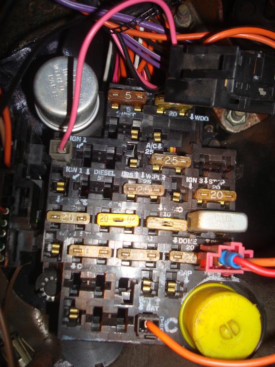

The Lion King Posté(e) le 3 janvier 2014 Signaler Posté(e) le 3 janvier 2014 Salut, Alors, le relais de clignotant se trouve en général sur la boitier fusible, une espèce de coupole ronde. C'ets comme ça sur la mienne, mais y'a 6 ans d'écart, alors... Quand à ton échappement, tu dois pouvoir ressouder mais à condition d'avoir une base propre, ce qui n'est pas le cas, et si tu veux une base propre, il faudra couper, ce qui va te raccourcir ton tuyau et donc ne plus aller sur les fixations (a moins que tu ai de la chance). A ta place, je bazarderai le catalyseur. Si tu veux conserver ta ligne simple, alors dans ce cas tu ressoude après avoir coupé correctement le bout de tuyau un autre bout de tuyau jusuq'à ton silencieux. En parlant du silencieux, tu devrais le changer. Tu dois pouvoir en trouver dans les casses d'une taille avoisinante. Sur la mienne, j'en ai remplacé un des deux par un pot de chrysler, un coup de soudure à l'arc et ça tient toujours. C'est passé au contrôle. Le gros souci avc l'échappement, c'est que si tu n'as pas les pièces originales, il faut bricoler. De toutes manières, ne cherche pas: il faut que tu tombes ta ligne à partir des collecteurs, et que tu bricoles pas sous la voiture, sauf si tu as une fosse, mais sinon, ça sera ultra-galère (j'avais commencé comme ça avant de me rendre compte de l'absurdité de ma tentative). Si tu veux que je t'envoie les photos de mon bricolage je peux. Pas grave pour l'autoradio, mais voilà, au cas où tu veuilles le changer, pense à moi. Pour ton HP, c'est surement un fil qui se balade, mal accroché. Ca se répare très vite. Sur une note tout autre, fais gaffe avec ce genre d'équilibre sur la voiture. La mettre sur un morceau de bois, parfait, mais pas aussi petit. Si elle avance d'un poil tu peux vraiment de faire coincer, même s'il reste les roues. Citer

The Lion King Posté(e) le 3 janvier 2014 Signaler Posté(e) le 3 janvier 2014 Chez moi c'est ça, le gros truc jaune. C'est la centrale clignotante. Le "comodo", comme tu l'appelles, consiste en un levier qui actionne les clignos. Citer
bru301 Posté(e) le 3 janvier 2014 Signaler Posté(e) le 3 janvier 2014 Alors ça, c'est le détail qui tue....C'est absolument génial. Voila près de 37 ans que je roule en ricaine et je n'ai jamais vu (ou prété attention) à ce détail. Comme quoi, il est bien vrai qu'on en apprend tous les jours.... . Pour ce qui est de la centrale clignotante, c'est un relais rond qui se trouve sur le boitier porte fusible situé sous le tableau de bord, coté passager généralement. Une petite image valant mieux qu'un long discour, c'est le boitier rond au bout de la flèche.... Enfin pour ce qui est de l'échappement, il est trop corrodé pour qu'une soudure soit faite. Le mieux est de découper ce qui est pourri jusqu'à ce que tu trouve du métal sain et de remplacer par du tube d'acier de 2mm d'épaisseur que tu peux faire cintrer chez n'importe quel chauffagiste digne de ce nom... Pour ce qui est du silencieux arrière, le plus important est son volume et les dimensions et positions des orifices. Avec le tien pour modèle, un peu de patience et un bon catalogue un pro de l'échappement pourra te trouver un modèle équivalent qu'il se fera une joie de te vendre. Pour info, sur mon Oldsmobile j'utilise depuis plus de 25 ans des silencieux de Renault 20 et j'ai remplacé le catalyseur par un pot de Saviem qui va très bien sans modif de la ligne. A toi de trouver ce qui s'adapte le mieux sur ( ou plutôt sous) ta voiture.... Citer

Alban42800 Posté(e) le 4 janvier 2014 Auteur Signaler Posté(e) le 4 janvier 2014 Petite photo de ma platine à fusibles, les fils coupés c'était l'alarme, je vais isoler tout ça Au passage autre mystère, ce connecteur sous le superbe autoradio (tiens les 2 HP marchaient cet après midi) )) Au passage chez feuvert j'ai trouvé des grosses chandelles plus adaptées au gabarit Citer
Invité Choucroute Posté(e) le 4 janvier 2014 Signaler Posté(e) le 4 janvier 2014 Le connecteur, c'est la prise diag du systeme electronique Citer
The Lion King Posté(e) le 5 janvier 2014 Signaler Posté(e) le 5 janvier 2014 Et il te manque la centrale clignotante. Remplace les deux. Celui du haut c'est pour les feux de détresse, celui du bas que tu n'as pas le complément des clignotants. Remplace les deux et ça marchera. Ma cutlass avait les mêmes symptômes quand je l'ai achetée. Fais également attention aux remplacement des ampoules. Sur ces cutlass, les ampoules de clignotants sont des ampoules de freins à deux filament, type P21 5W. Citer
Alban42800 Posté(e) le 5 janvier 2014 Auteur Signaler Posté(e) le 5 janvier 2014 Oui j'ai vu pour les ampoules. L'emplacement du bas n'a pas de contacts. J'ai démonté le cendrier et j'ai trouvé la centrale cligno, j'ai aussi trouvé l'erreur : ce n'est pas le bon modèle. Le bon modèle est celui des warnings : "552 12V WAGNER DOT" Donc ça marche très bien avec le relai des warnings, reste qu'il m'en faut un autre pour les warnings... la forme n'a pas d'importance car pour les cligno c'est monté en "volant" au bout des cosses. Bon je cherche ou en trouver pas trop cher. Sinon tu sais démonter la colonne de direction, en fait le réglage en hauteur se bloque mal, il y a un jeu énorme sur l'articulation... j'ai sorti le volant mais après ??? Citer
