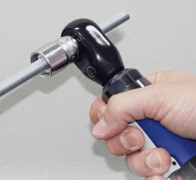

Olds 60's Posté(e) le 26 janvier 2014 Signaler Posté(e) le 26 janvier 2014 c'est cool tout ca pour serrer ta sonde lambda, as tu essayer avec une clé à tuyauter ? : ou sinon un cliquet débouchant : bon courage pour la suite Citer
Alban42800 Posté(e) le 26 janvier 2014 Auteur Signaler Posté(e) le 26 janvier 2014 Je connaissais pas ce cliquet. Bon tu va voir sur les photos, la clé que tu montre a une petite chance d'accrocher mais pas sur que je puisse tourner par manque de place. En fait il faudrait un grand tube avec du 6 pan au bout. Voici l'ancienne sonde cassée et la nouvelle : La ou il faut la mettre, vue depuis le passage de roue, j'ai enlever la roue et le cache plastique : La nouvelle sonde en place : Le démontage de l'ancienne avec le cliquet et les rallonges : Sinon mon tuyau de réchauf tout 9 : Mes plaquettes de FR1 et le repousse piston : La salo-e de barre de direction aux 4 rotules : Mon silencieux tout neuf : Le raccord catalyseur réparé : Et le petit tuyau avec collier maison : Demain je continue. Citer

Olds 60's Posté(e) le 27 janvier 2014 Signaler Posté(e) le 27 janvier 2014 pour en revenir sur ta sonde Lambda, ca m'étonne que la cosse blanche ne s'enlève pas, ca faciliterais les choses. Pour la vidange de la BA, j'utilise toujours une pompe, j'enfile le tuyaux par le trou de la jauge, ca évite de mettre de l'huile partout au démontage du carter, c'est très pratique, ca permet aussi d'en enlever si y en a de trop sans tout démonter. pour ton tuyaux de réchauffage, tu l'à trouvé ou? il faut aussi que je le change sur ma Mustang il est foutu., j'en ai jamais trouvé au bon diamètre ou alors en plastique... Citer
Alban42800 Posté(e) le 27 janvier 2014 Auteur Signaler Posté(e) le 27 janvier 2014 Ben j'ai un peu peur de la casser, j'ai un peu tiré mais sans plus. Même en retirant le fil, la sonde est tellement grosse que mes outils actuels ne passeront pas. Je pense aussi acheter une pompe à huile... Le tuyau je l'ai acheté dans un bon gros norauto, il y a plein de diamètres dispo. Sinon il y en a chez rockauto. Citer

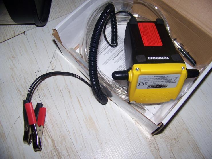

Alban42800 Posté(e) le 28 janvier 2014 Auteur Signaler Posté(e) le 28 janvier 2014 Intéressant, non je ne pense pas souder un bouchon ni même ajouter un bouchon. J'ai pris l'option aspiration électrique à 25e chez norauto, comme ça j'aurai pas à remettre la voiture sur chandelles ce soir et pour la prochaine vidange ce sera plus cool. Citer
Dadoux Posté(e) le 28 janvier 2014 Signaler Posté(e) le 28 janvier 2014 J'ai essayer de vidanger mon moteur avec une pompe comme ca mais rien ne vaut une bonne vidange en enlevant le bouchon il reste toujours de la m*****de au font ! Pour la boite a essayer !!! Citer
Olds 60's Posté(e) le 28 janvier 2014 Signaler Posté(e) le 28 janvier 2014 pour la boite la pompe c'est nickel, meme si il reste toujours un peut d'huile dans le fond du carter, on prend pas les 5l sur la gueule et par terre en décollant le joint au tournevis... C'est quand meme plus pratique, ca n'empeche qu'il faut quand meme démonter le carter après pour finir de le nettoyer et changer le filtre. Pour la vidange d'huile moteur, je préfère la méthode traditionnel en ouvrant le bouchon Citer
