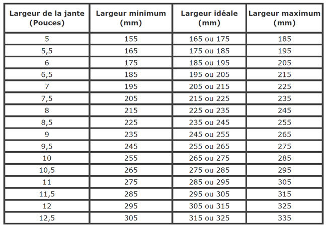

Rubens Posté(e) le 4 janvier 2014 Auteur Signaler Posté(e) le 4 janvier 2014 Y a un truc que je pige pas : d'après des sites de correspondances, je devrait avoir des jantes de 12.5" de LARGE (ne pas confondre avec la hauteur de pneu qui elle aussi est de 12.5") par rapport à la taille des pneus que j'ai actuellement (33/12.5R15), mais j'ai (à peu près) mesuré une de mes jantes et ça doit être du 8" ou 8.5" de large... Dans ce cas, on me conseille la taille équivalente entre 225 et 255/70R15... Pourtant mes pneus actuels (33/12.5R15) sont montés sur ces jantes 8" et d'après eux, l'équivalence serait 320/70R15, mais monté sur du 12.5" de large ??? Au secours, pleazzzzzzzzzzzzzz !!! PS : Ma caisse n'a encore pas voulu démarrer comme hier... Citer
Rubens Posté(e) le 4 janvier 2014 Auteur Signaler Posté(e) le 4 janvier 2014 Voir largeur de jantes première ligne et pneus conseillé du moins large au plus large : Conversion pneus US trouver l'équivalence en taille européenne - Centrale Pneus.htm Citer
Rubens Posté(e) le 4 janvier 2014 Auteur Signaler Posté(e) le 4 janvier 2014 J'arrête mon choix sur des BF G**drich All Terrain T/A KO en 31/10.5R15 109S On ne sait pas la largeur de jantes sur lesquels ils vont... Apparemment les miennes sont en 15"x8" ou 8.5". Je vais les commander sur internet chez A***pneus pour 136€ pce, et les fais livrer directement au garage qui va me les monter. Je fais toujours comme ça et jusqu'à maintenant j'ai eu aucun souci. J'avais même fais monter des tublesses camionnettes (pour économiser mes pneus flancs blancs )sur ma Chévy Biscayne pour partir en vacances, sur les jantes d'origine qui ne sont même pas faites pour... Si vous avez des avis, n'hésitez pas, merci. Je ne ferai la commande que la semaine prochaine, en espérant que mon Cherokee tourne. Citer

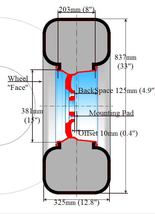

Trooper Phil Posté(e) le 5 janvier 2014 Signaler Posté(e) le 5 janvier 2014 Réponse d'un quatquatreux: 33/12.5R15 donne en largeur exactement 315,5mm de large et en hauteur totale 83,82 cm.Tandis que un 255/70R15 donne 255mm de large pour une hauteur totale de 73,9 cm.En plus si il monte ce 255 sur une jante de 12,5 pouces ça n'ira pas la jante est trop large.Voici à quoi ressemble un pneu de 325 sur une jante de 8 pouces: Citer
