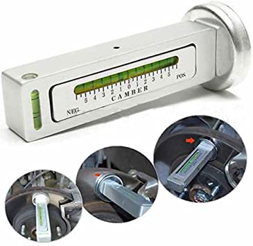

CAN-AM Posté(e) le 29 octobre 2020 Signaler Posté(e) le 29 octobre 2020 (modifié) Pour le carrossage tu peux faire avec ça. Par contre il faut que tu sois sur un sol parfaitement à l'horizontal. https://www.google.com/search?client=firefox-b-oem1&q=outil+reglage+carrossage Modifié le 29 octobre 2020 par CAN-AM Citer
French Riviera Posté(e) le 29 octobre 2020 Signaler Posté(e) le 29 octobre 2020 Le 29/10/2020 à 09:57, CAN-AM a dit : Pour le carrossage tu peux faire avec ça. Par contre il faut que tu sois sur un sol parfaitement à l'horizontal. https://www.google.com/search?client=firefox-b-oem1&q=outil+reglage+carrossage Dérouler et des freins à disque.. Citer
CAN-AM Posté(e) le 29 octobre 2020 Signaler Posté(e) le 29 octobre 2020 Le 29/10/2020 à 18:07, French Riviera a dit : et des freins à disque.. Dérouler Non ce n'est pas indispensable. Des tambours ou un fer plat sur une jante peuvent faire.😉 Citer
