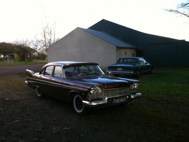

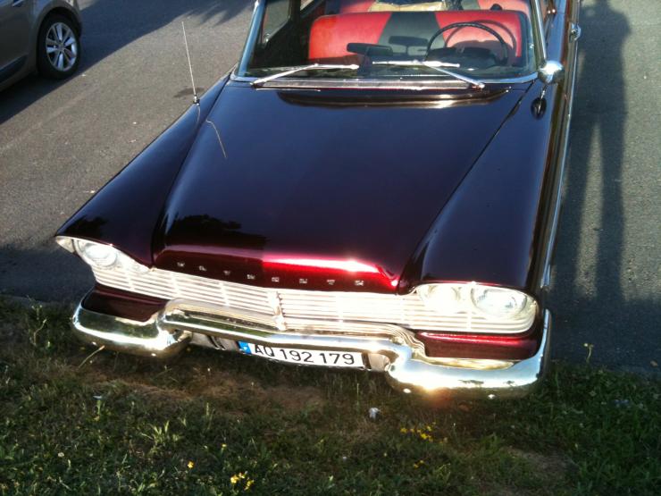

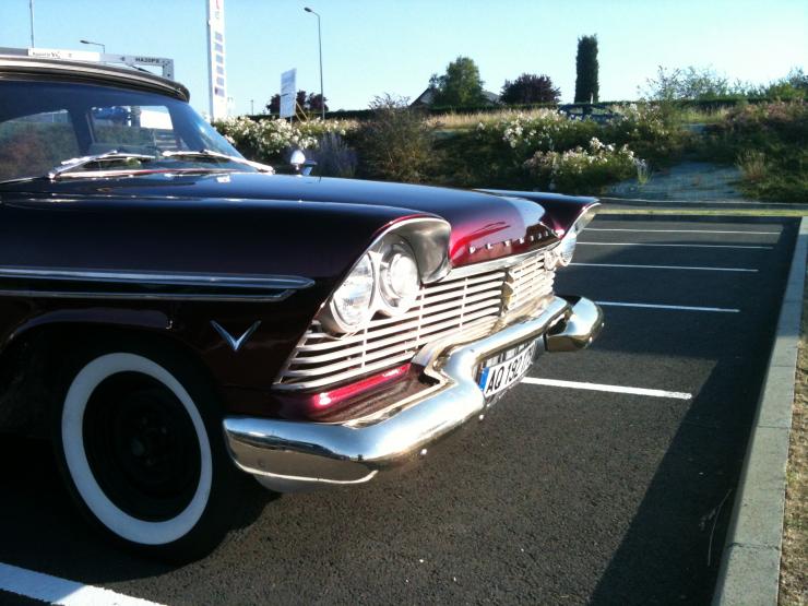

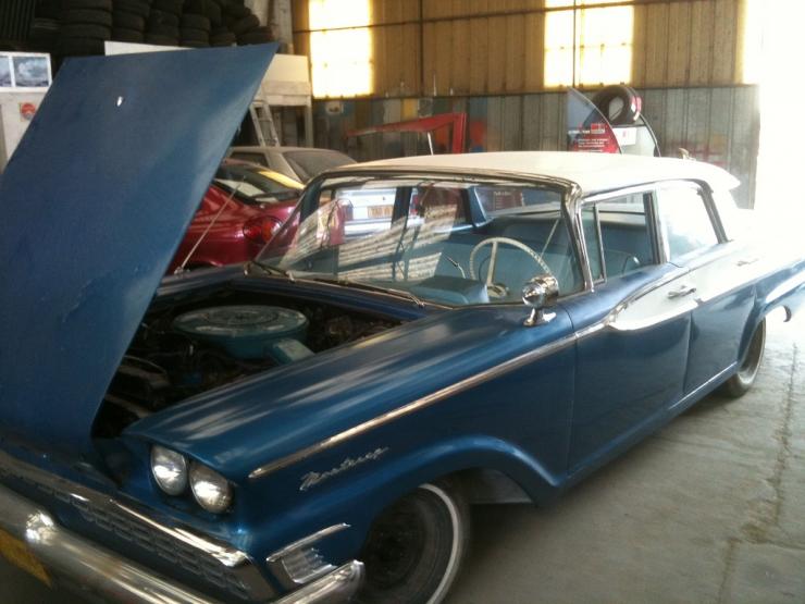

Death Cars Posté(e) le 23 mars 2014 Auteur Signaler Posté(e) le 23 mars 2014 Elle roule parfaitement, et la fuite de la boite de vitesse s'est résorbé, mon audi est tombé en rade le radiateur d'huile pisse à mort, la Plymouth est la seule voiture qui roule sans encombre, et on arrive bientôt à 60 ans de service .... , elle bouffe pas une goutte d'eau et d'huile, je vais être obligé d'en racheter une autre si ça continue j'ai eu des nouvelles de la Mercury après 6000 km la Mercomatic à finit par lâché Faudra lui trouvé une sœur bientôt ..... Citer
STG Posté(e) le 23 mars 2014 Signaler Posté(e) le 23 mars 2014 Du boulot serieux. C est quoi ton N° de plaque d immat, c est pas Fr ?????. Citer
Death Cars Posté(e) le 23 mars 2014 Auteur Signaler Posté(e) le 23 mars 2014 Du boulot serieux. C est quoi ton N° de plaque d immat, c est pas Fr ?????. c'est son numéro du Mississippi, le contrôle technique la passe comme ça en attendant l’immatriculation définitive Citer
STG Posté(e) le 23 mars 2014 Signaler Posté(e) le 23 mars 2014 OK tu as dossier FFVE et en attente de faire le CT pour la CG Fr . C est une Caprice que l on voit en arriete plan???? Citer
Death Cars Posté(e) le 23 mars 2014 Auteur Signaler Posté(e) le 23 mars 2014 OK tu as dossier FFVE et en attente de faire le CT pour la CG Fr . C est une Caprice que l on voit en arriete plan???? oui c'est ça oui c'est une caprice, les feux il s'allume tout seul quand il fait sombre , et elle date de 1987, chez nous c'est arrivé 20 ans après Citer

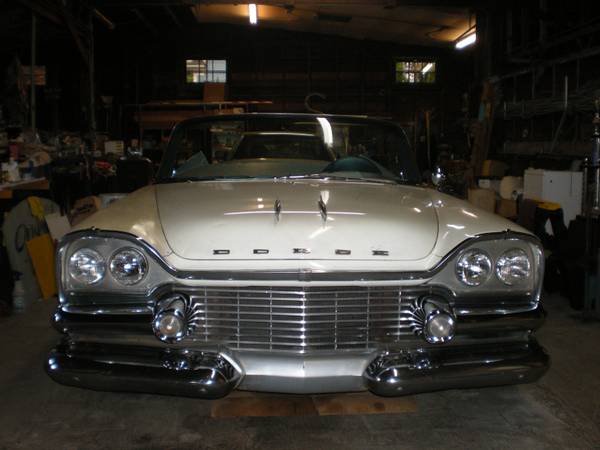

Jérémie Posté(e) le 25 mars 2014 Signaler Posté(e) le 25 mars 2014 Bon c'est quand que tu passes à rennes qu'on se fasse une virée avec ta ply et ma coronet 58? Citer
Death Cars Posté(e) le 25 mars 2014 Auteur Signaler Posté(e) le 25 mars 2014 Bon c'est quand que tu passes à rennes qu'on se fasse une virée avec ta ply et ma coronet 58? le plus vite possible j'espere , j'ai les tambours de freins ovalisés faut que j’emmène ça chez un tourneur fraiseur , mais les travaux avance bien oui ça sera énorme, une plymouth 1957 et une dodge 1958 qui roule ensemble Citer

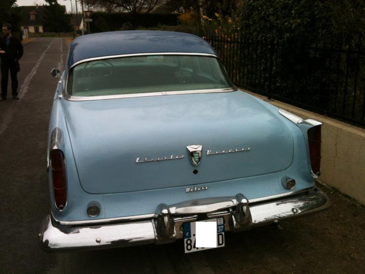

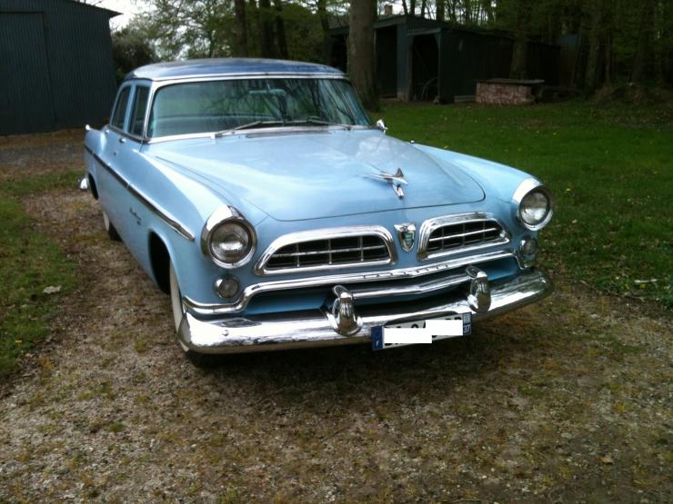

Death Cars Posté(e) le 31 mars 2014 Auteur Signaler Posté(e) le 31 mars 2014 Miss belvedere a vu ça grande sœur ce dimanche, une Chrysler Windsor Deluxe de 1955, elle partage le même "V", la même boite de vitesse powerflite mais la chrysler dipose d'une manette et la plymouth d'une boite à touche concernant le moteur , la même cylindrée par le même constructeur, mais les deux moteurs ont une architecture différente, pour la Chrysler on a un 300.5 Spitfire 2bbl et la Plymouth 301 Fury 2bbl. Fury pour en revenir a la belvedere, dimanche, il y a eu réglage à la lampe stroboscopique à déphasage, mais la graduation sur la poulie à complétement disparu, mais malgré tout le réglage c'est affiné, elle tourne mieux, pour procéder à un meilleur réglage il faut démonter le cache culbuteur et le faire sur le cylindre n°1 ... une partie du tuyau à dépression du carburateur à était coupé, et remplacer par un flexible pour prendre des mesures, elle a 12 en dépression, apparemment il existe deux type dépression, je ne sais pas si le chiffre 12 est correct pour le carburateur carter 2bbl, le dépression est parfaitement stable aussi le dévissage complet de la visse de ralenti n'entraine pas un calage du moteur ???, c'est plutôt curieux il y a aussi un sérieux problème de freins, les freins on la fâcheuse tendance à "coller", quand la voiture est à l’arrêt, comme si le frein à main ne se désengage pas, mais dans un autre temps la course de pédale de freins à changer le freinage devient très haut , donc un problème de maitre cylindre, mais il y aussi les tambour ovalisé, peut être une garniture touche, mais la résistance quand même costaud .... c'est une panne aléatoire, le freins se débloque et il n'y plus aucune résistance, tout redevient normal si c'est le maitre cylindre, si il est mort, il est mort, la panne serait constante, non ? moi je pense plutôt qu'elle roule avec son frein à main, donc je pense dévisser entièrement le réglage du frein à main, on va procéder par élimination , après il restera les garnitures et pour finir le maitre cylindre, elle dispose pas de rattrape automatique, enfaite faut démonter de temps en temps pour réajuster les freins soit même, le boulot , plus le système de mort pour enlever les tambours arrière, la chrysler bleu a finit de plier l’arrache tambour, une famille de dingue Citer

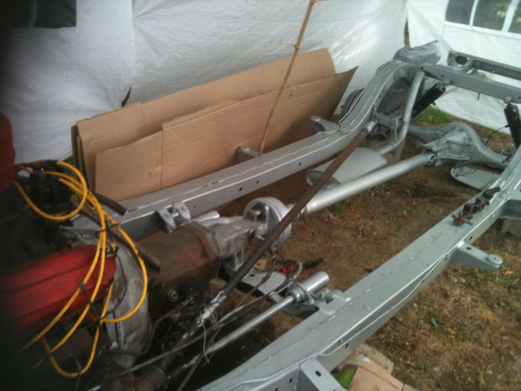

Invité Kingswood Posté(e) le 31 mars 2014 Signaler Posté(e) le 31 mars 2014 attend, ton frein à main n'est pas un tambour en sortie de boite? c'était comme cela sur ma Desoto 57? Citer
Death Cars Posté(e) le 31 mars 2014 Auteur Signaler Posté(e) le 31 mars 2014 attend, ton frein à main n'est pas un tambour en sortie de boite? c'était comme cela sur ma Desoto 57? il faut que je regarde ça attentivement , j'ai régler le frein a main sur la Mercury de 59 et je me souvient plus de son montage que celui de la belvedere :cigar: , mais la Desoto de 57 possède t'elle un parking , ça doit être le même système je pense pour l'instant j'ai pas la voiture sous les yeux et le service manual est dedans et on trouve rien sur internet .... Citer
Invité Kingswood Posté(e) le 1 avril 2014 Signaler Posté(e) le 1 avril 2014 il faut que je regarde ça attentivement , j'ai régler le frein a main sur la Mercury de 59 et je me souvient plus de son montage que celui de la belvedere :cigar: , mais la Desoto de 57 possède t'elle un parking , ça doit être le même système je pense pour l'instant j'ai pas la voiture sous les yeux et le service manual est dedans et on trouve rien sur internet .... en fait en sortie de boite, tu as un tambour qui est pour le frein à main, il n'y a aucun systéme de frein à main dans les tambours sur les roues C'est le tambour en sortie de boite sur la photo Citer
Death Cars Posté(e) le 1 avril 2014 Auteur Signaler Posté(e) le 1 avril 2014 Ah merci je vois mieux maintenant, il fonctionne comme un tambour classique avec des mâchoires qui s'écarte pour faire contact, mais ça doit s’user à force ? ça doit être surement démontable ? ce système semble rester avec le frein a main désengagé et se débloque d'un coup , si jamais les freins principaux lâche, il reste que un seul tambour en frein d'urgence pour l’arrêter Citer

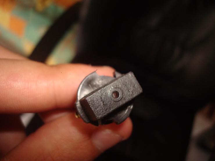

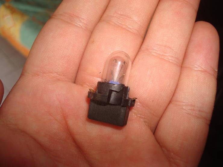

Death Cars Posté(e) le 3 juillet 2014 Auteur Signaler Posté(e) le 3 juillet 2014 C'est du taff, mais elle en vaut la peine! sublime Merci pour elle, en capital sympathie elle a beaucoup de succès, je reçoit des appels de phares, les gens lèvent leurs pouces sur son passage, moi qui pensait qu'on voyait surtout ça aux états-unis, je suis passé à coté d'un bar, tous le monde sur la terrasse c'est mis à gueuler quand il l'ont vu, ça surprend , d'autres la suivent ... comme si c'est la première fois qu'il en voient une. Pour en revenir à nos moutons, la sonde de pression d'huile est commander mais je ne trouve nulle part les portes ampoules du tableau de bord, en anglais 'instruments control panel" ?? si des personnes on ça dans leurs archives , il m'en faudrait juste 2 ... Citer
The Lion King Posté(e) le 3 juillet 2014 Signaler Posté(e) le 3 juillet 2014 Quel modèle? j'en ai un sacré paquet, que je peux te donner, mais je suis pas du tout sur que ça aille sur la tienne! Citer
Death Cars Posté(e) le 3 juillet 2014 Auteur Signaler Posté(e) le 3 juillet 2014 Quel modèle? j'en ai un sacré paquet, que je peux te donner, mais je suis pas du tout sur que ça aille sur la tienne! je suis pret a te les acheter, tu peux me filez une photo par mp pour comparer, il font la taille d'un auriculaire, avec une patte qui ressort et des petites ampoules rondes monté dessus j'ai fait une bonne action le réglage excentrique des freins est fait, ça freine pas trop mal pour une 50's mais ça change de la mercury qui avait une assistance, c'est pas un freinage de tarlouze où on effleure gentiment la pédale, il faut du bourrin mais je dois avoir le tambour droit ovalisé, un coup la garniture touche un coup elle touche pas , vla les saccades, il va y avoir une visite chez le tourneur fraiseur ça a l'air de boire sévère, elle avale les litres de super comme moi je descend les pintes de bière, à vitesse grand V, l'aiguille d'essence descend trop vite, on et loin des 10 litres de la caprice Citer
