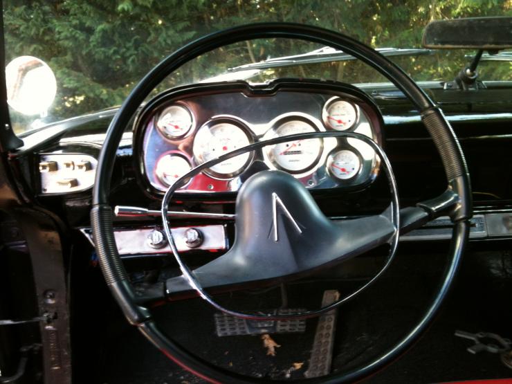

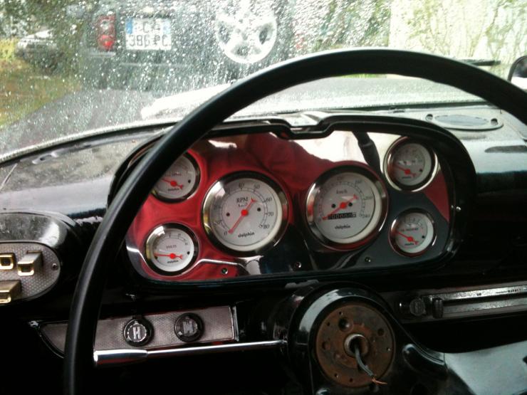

Death Cars Posté(e) le 16 août 2014 Auteur Signaler Posté(e) le 16 août 2014 Pour faire simple: j'adore cette voiture. Féloche pour le boulot effectué! Merci Maintenant elle a de nouveaux compteurs les tambours de freins sont chez Renault Trucks et il font la rectification , pour les goujons c'est Citron qui s'y colle , il me file des goujons de C8 le modèle le plus similaire au miens, et on taraude en M14 tous le monde, parce-que les pas de vis à droite et a gauche me font chier mais ça c'est rien a coté de cette Purge Giovanni 1 Citer

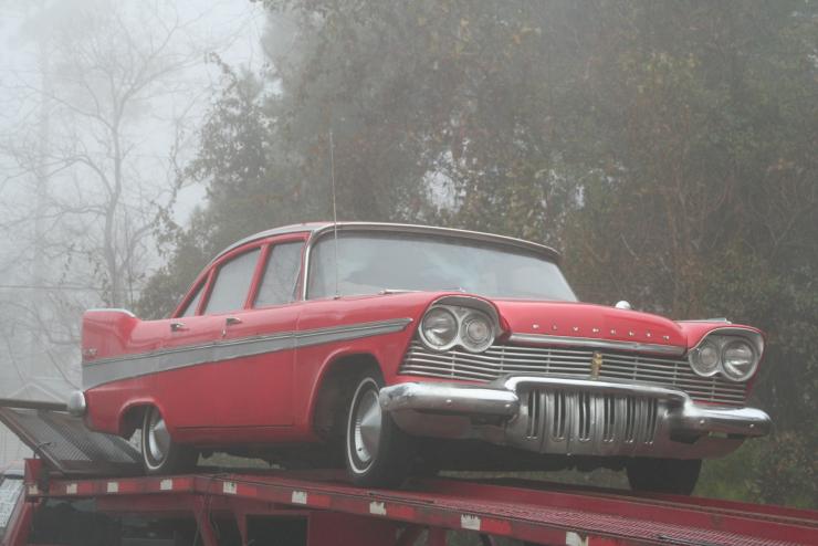

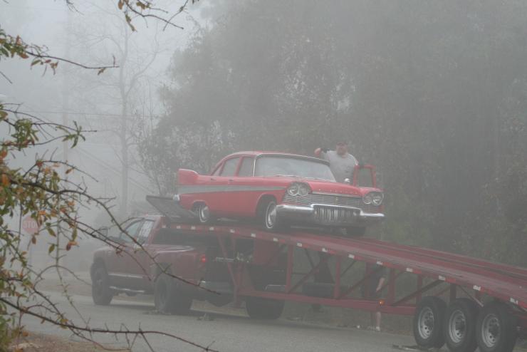

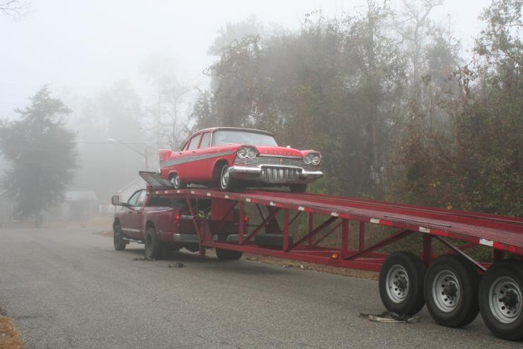

sebastien 01 Posté(e) le 16 août 2014 Signaler Posté(e) le 16 août 2014 très belle voiture as tu des photos quand tu la récupérai au Mississipi ? Citer
Death Cars Posté(e) le 16 août 2014 Auteur Signaler Posté(e) le 16 août 2014 très belle voiture as tu des photos quand tu la récupérai au Mississipi ? Bien sûr Citer

Trooper Phil Posté(e) le 26 août 2014 Signaler Posté(e) le 26 août 2014 Merci Maintenant elle a de nouveaux compteurs IMG_1225.JPG IMG_1235.JPG les tambours de freins sont chez Renault Trucks et il font la rectification , pour les goujons c'est Citron qui s'y colle , il me file des goujons de C8 le modèle le plus similaire au miens, et on taraude en M14 tous le monde, parce-que les pas de vis à droite et a gauche me font chier mais ça c'est rien a coté de cette Purge Super ces nouveaux compteurs ! Citer

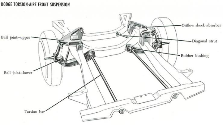

Death Cars Posté(e) le 31 août 2014 Auteur Signaler Posté(e) le 31 août 2014 c'est bon , j'ai tout remonté les roulements, j'ai mis de la graisse à roulements partout, les tambours sont en place, les roues montées. le freinage est méconnaissable, on est au dessus d'une berline française des années 70's /80's, la Mercury de 59 même avec l’assistance est à des années lumière, il faut que je règle les excentriques encore, mais c'est du tout bon elle ne dispose pas d’amortisseur à l'avant, mais un système de barre de torsion, finalement ça s'use jamais ,il y a que les silents blocs à changer et le nez de la voiture ne s'écrase pas en cas de gros freinage combiné aux deux cylindre de roues à l'avant, le choix se révèle très intelligent il explique mieux le système dans cette vidéo Citer
bru301 Posté(e) le 31 août 2014 Signaler Posté(e) le 31 août 2014 elle ne dispose pas d’amortisseur à l'avant, mais un système de barre de torsion Les barres de torsions sont là en guise de ressorts, en aucun cas ça remplace les amortisseurs..... Les " Oriflow shock absorber", c'est pas du mou de veau pour faire joli. Ce sont tout simplement des amortisseurs hydrauliques à double effet qui peuvent s'user comme n'importe quel autre amorto....Les tiens doivent être encore en bon état sinon ta voiture ferait un peu le yoyo sur la route ce qui n'a pas l'air d'être le cas d'après tes impressions de conduite. Citer

Death Cars Posté(e) le 1 septembre 2014 Auteur Signaler Posté(e) le 1 septembre 2014 Les barres de torsions sont là en guise de ressorts, en aucun cas ça remplace les amortisseurs..... torsion-aire.jpg oriflow.jpg Les " Oriflow shock absorber", c'est pas du mou de veau pour faire joli. Ce sont tout simplement des amortisseurs hydrauliques à double effet qui peuvent s'user comme n'importe quel autre amorto....Les tiens doivent être encore en bon état sinon ta voiture ferait un peu le yoyo sur la route ce qui n'a pas l'air d'être le cas d'après tes impressions de conduite. Merci de ses précisions, pour l'instant j'ai pas de souci, tant que ça tient encore 50 ans ça me va, c'est encore ceux d'origine Citer

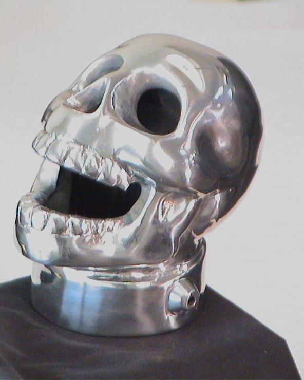

Death Cars Posté(e) le 26 janvier 2015 Auteur Signaler Posté(e) le 26 janvier 2015 slt, J'ai un petit souci de filtre à air, je recherché un truc de compact et discret pour mettre sur mon nouveau carburateur, car ma gamelle de filtre est en décomposition interne, alors faut que je vire cette pelure qui me pelle le jonc Alors entre la taille du carbu et la fixation prise sur les cotes, le choix est restreint ... Alors j'ai acheté dans un magasin en Californie cette merveille, plutôt discrete ... je sais pas si l'air à l’intérieur du crane sera suffisante pour alimenté le moteur et il faut que je rajoute ça aussi avant ... i Cette petite grille en acier suffit elle à protéger le moteur correctement ? c'est moins efficace qu'un filtre en papier mais d'un autre coté l'air passe mieux, donc ça compense la réduction de la gamelle de filtre à air Vous en pensez quoi ? Merci Citer
bru301 Posté(e) le 26 janvier 2015 Signaler Posté(e) le 26 janvier 2015 C'est exactement comme les cornets qu'on montait sur circuit .... Moins de restriction à l'aspiration (donc un joli bruit de succion lorsque l'on met les gaz) mais ça ne filtre que les mouches.... Donc les poussières et autres grains de sable ont un accès direct au moulin via le carbu...et ça, c'est moins drôle... Citer
Pit Posté(e) le 26 janvier 2015 Signaler Posté(e) le 26 janvier 2015 Pas vraiment optimale comme filtre à air... Tout dépends de l'usage de la voiture, mais personnellement, je ne m'y risquerais pas! Citer
Death Cars Posté(e) le 26 janvier 2015 Auteur Signaler Posté(e) le 26 janvier 2015 Humm, il y a la même chose en filtre papier ? faut que je trouve un filtre efficace mais qui s'adapte avec le crane, apparemment c'est monté sur les hot rods, comment il font les mecs pour monté un filtre sur ce bordel ou alors avec un maillage ultra fin, encore plus réduit que celui-ci ... si quelqu’un a une idée de génie Citer
LULU Posté(e) le 27 janvier 2015 Signaler Posté(e) le 27 janvier 2015 L'idée de génie serait surtout de mettre un filtre à air d'origine prévu pour le carbu et moteur, non ? Citer
Death Cars Posté(e) le 27 janvier 2015 Auteur Signaler Posté(e) le 27 janvier 2015 L'idée de génie serait surtout de mettre un filtre à air d'origine prévu pour le carbu et moteur, non ? le carburateur qu'elle possède et plus recent et surtout il est neuf, la gamelle du filtre à air de toute façon ne vas pas dessus et en plus il est rempli de rouille le crane est concu pour le diamètre de mon carbu, c'est original, le systeme de fixation est plus simple et je pourrai travailler autour sans avoir une gamelle qui prends une place monumental les hots rods l'utilise, il doit bien y avoir une solution. Citer
