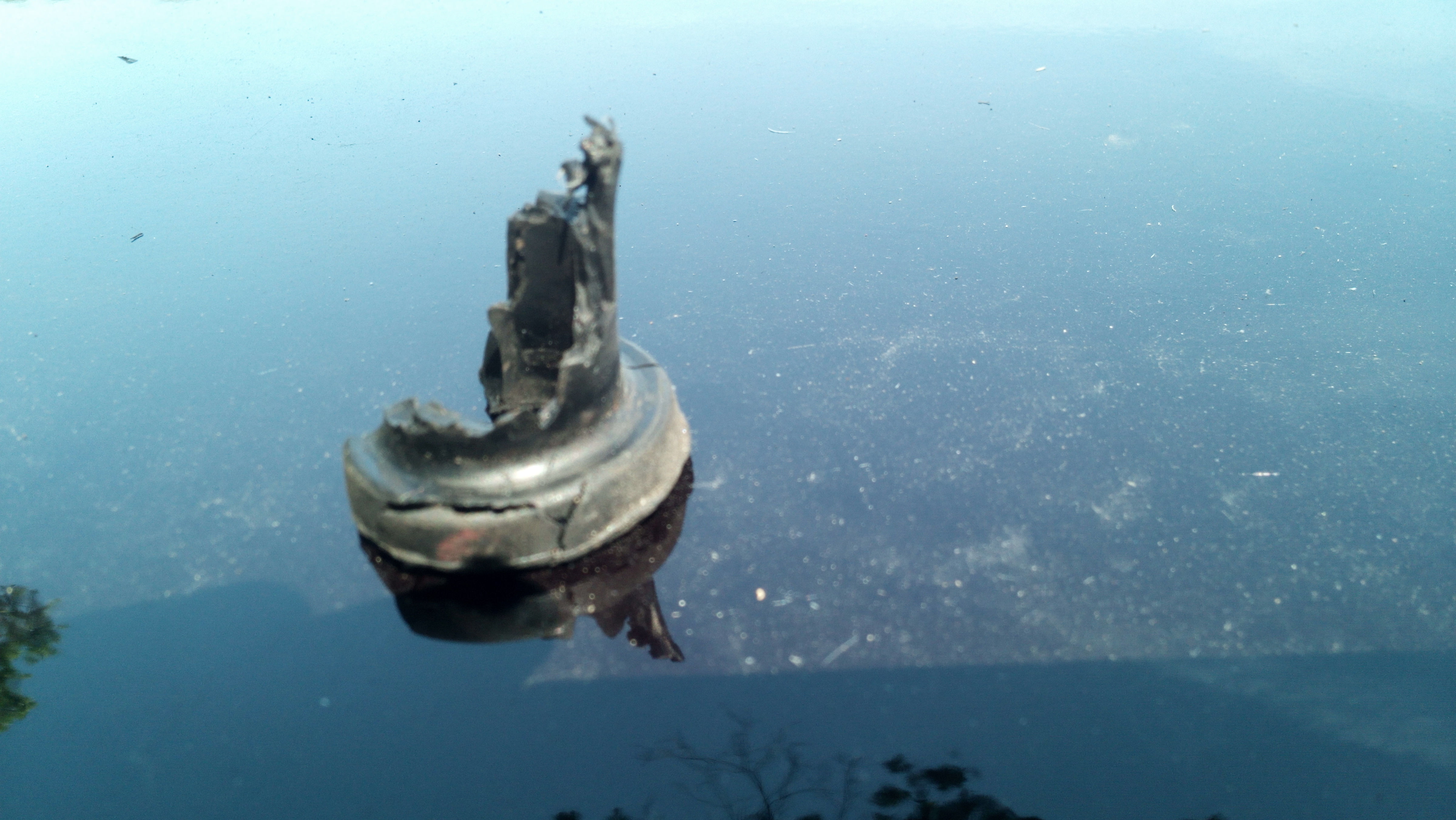

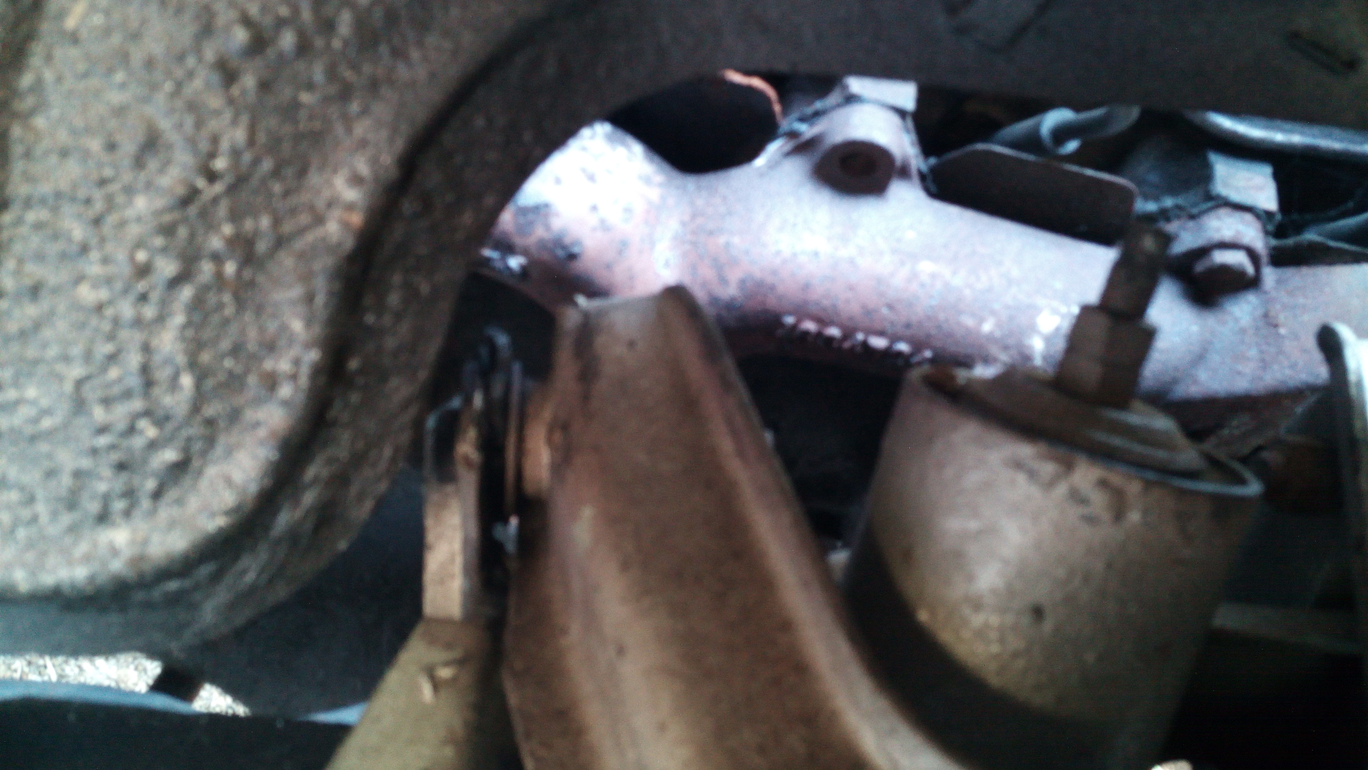

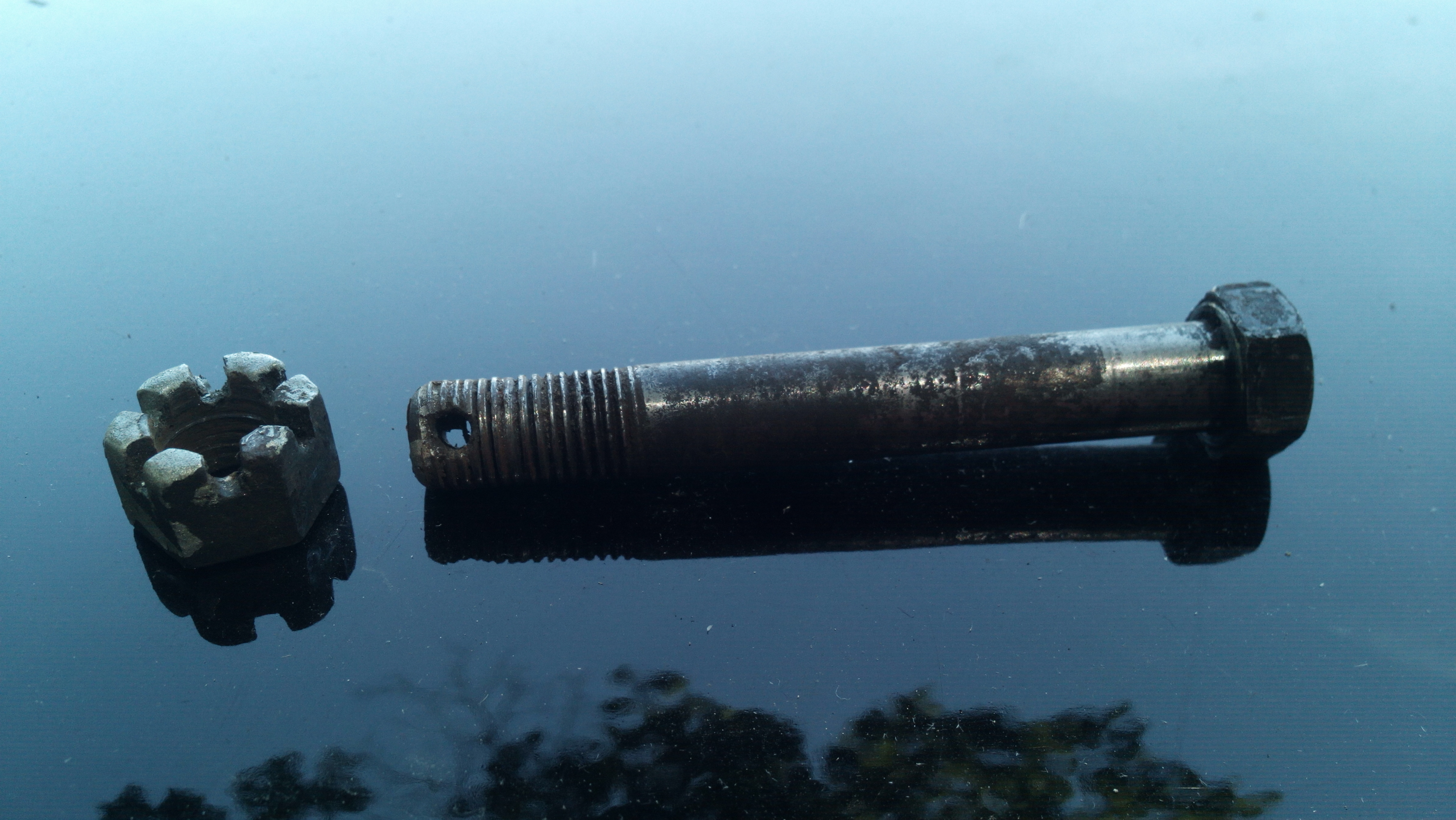

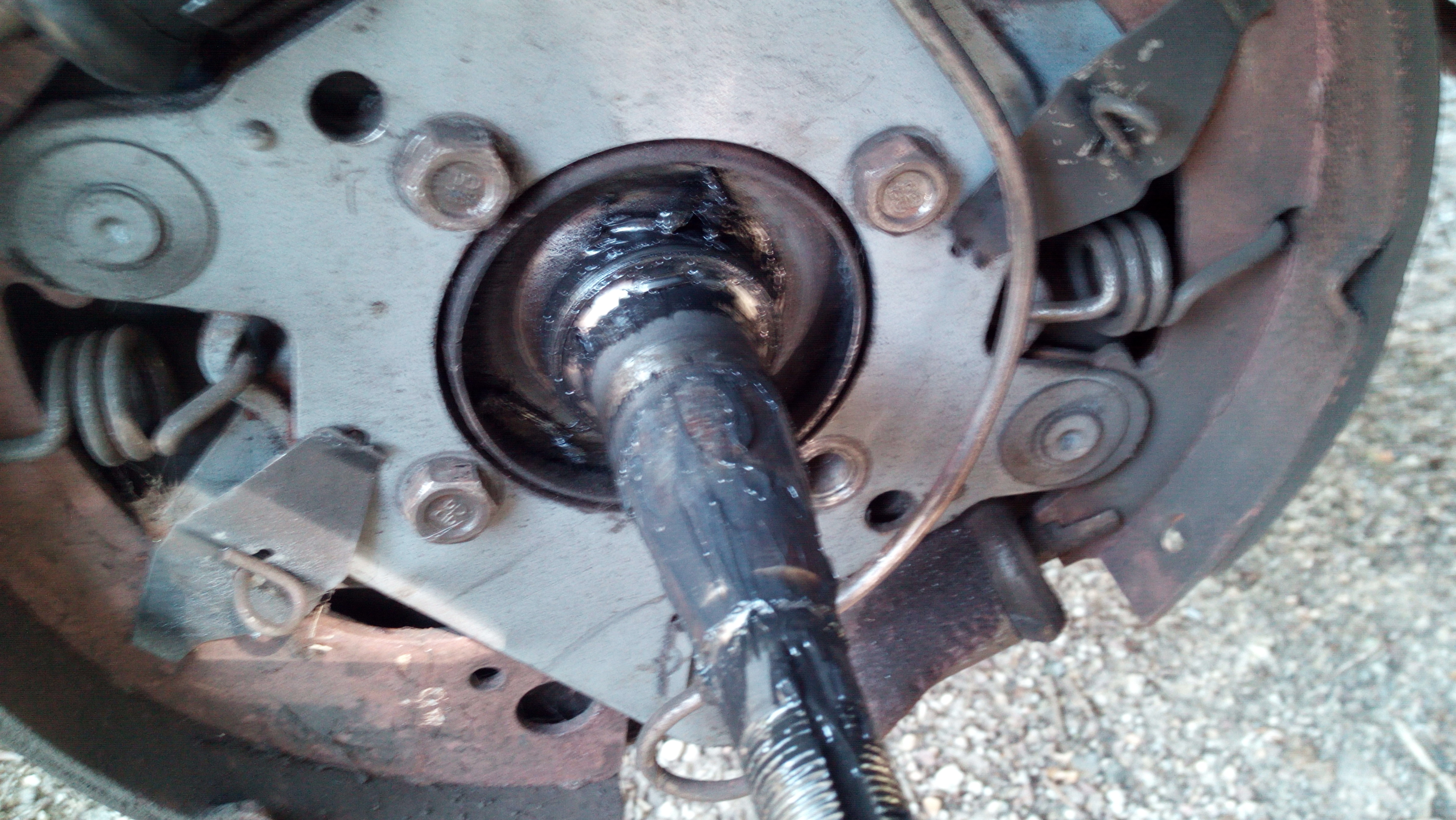

Death Cars Posté(e) le 7 août 2017 Auteur Signaler Posté(e) le 7 août 2017 Slt la compagnie, Regardez moi cette daube, moulé à la bouche par des enfants chinois mexicains à Porto Rico : Les silents blocs date de 2012 et ont à peine 1000km, les 4 sont morts cela ce fait en polyuréthane pour des triangles supérieurs et pour mon tank et une autre merveille qui va ici, où il y a le trou : je comprends mieux pourquoi la roue bougé ... , le filetage est HS. Citer

Trooper Phil Posté(e) le 7 août 2017 Signaler Posté(e) le 7 août 2017 (modifié) Non sans déc, c'est pas croyable !!! Tu les a achetés où ? Modifié le 7 août 2017 par Trooper Phil Citer
Death Cars Posté(e) le 7 août 2017 Auteur Signaler Posté(e) le 7 août 2017 Le 07/08/2017 à 18:08, Trooper Phil a dit : Non sans déc, c'est pas croyable !!! Tu les a achetés où ? Dérouler A Porto Rico Et c'est pas une blague Citer
Pit Posté(e) le 8 août 2017 Signaler Posté(e) le 8 août 2017 La roue bouge? Ce boulon, il tient le flasque du tambour sur la fusée, c'est bien ça? Pas de raison que la roue bouge, même si il n'y avait que 2! Si la roue bouge, c'est que le roulement conique n'est pas assez serré. Le claque de frein ne supporte pas le poid de la voiture, heureusement. Citer
