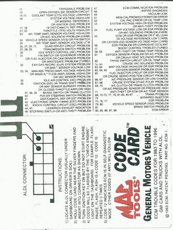

Voici une petite carte avec les codes défauts qui peuvent êtres lu en pontant le prise ALDL:
D'un côté le descriptif de le prise et le mode d'emploi.
De l'autre, la liste des codes.
Bien utile pour commencer un diagnostic!
Merci à Jean-Claude pour le partage! ;)
