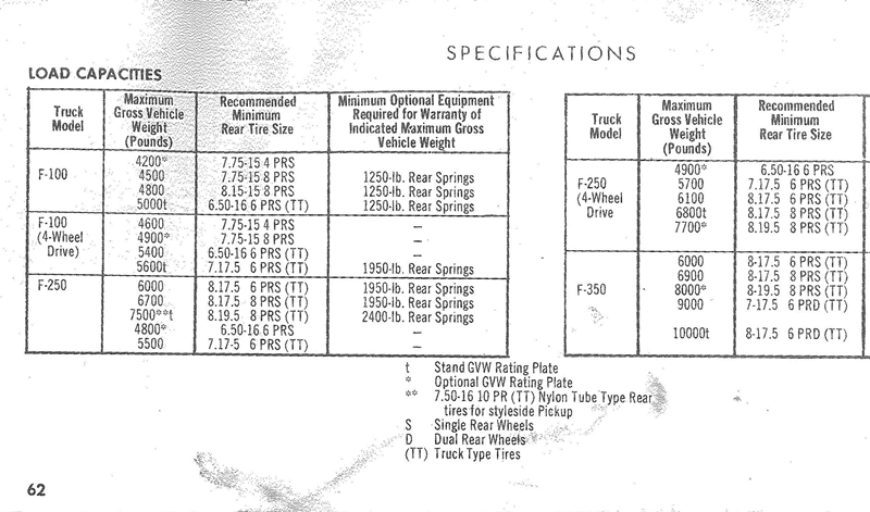

gaby.8 Posté(e) le 4 février 2014 Signaler Posté(e) le 4 février 2014 Salut, Heureux possesseur d'un F 100 de 1975, je dois en priorité changer les pneus qui ne sont pas en très bon état et qui plus est en forme de boudins et fortement crantés. Le problème c'est qu'on ne voit pas les dimensions et je ne sais pas vers quel type de pneus m'orienter sachant que ce sont des jantes en 15 et que je voudrait le chausser plutôt route type BF macadam ou équivalent. Voilà, je suis preneur de toutes infos sur les pneus que je pourrais commander et ou t'en cas faire. Citer
EiGhT-PaCk Posté(e) le 4 février 2014 Signaler Posté(e) le 4 février 2014 Regarde à "l'époque" ce qui était monté dessus : 7.75-15, ça correspond à 235/75/15 Citer
