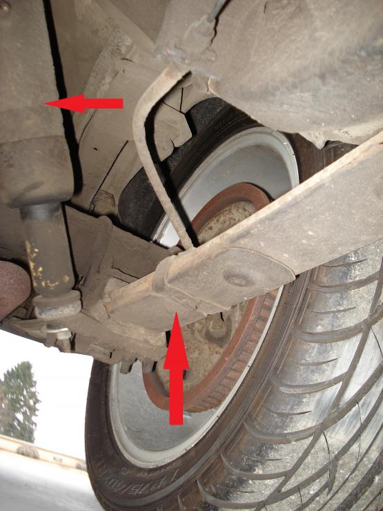

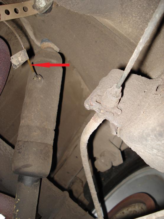

Julien73 Posté(e) le 2 mars 2014 Auteur Signaler Posté(e) le 2 mars 2014 Je vous joins des photos des "bêtes". Il y a effectivement des petite durites sur les boudins. Ce serait un système de gonflage ? Citer

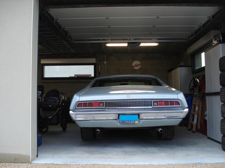

Julien73 Posté(e) le 2 mars 2014 Auteur Signaler Posté(e) le 2 mars 2014 Sur la photo vue de derrière on voit bien la différence de niveau. Citer
Phil Posté(e) le 2 mars 2014 Signaler Posté(e) le 2 mars 2014 Le 02/03/2014 à 09:35, Julien73 a dit : Il y a effectivement des petite durites sur les boudins. Ce serait un système de gonflage ? Oui. Ce sont des amortisseurs (et pas des "boudins" ) à gaz réglables en hauteur. Il suffit que l'un des deux soit un peu plus vieux que l'autre, ou qu'une durite soit bouchée pour provoquer un déséquilibre. Eventuellement que quelqu'un ait eu l'idée saugrenue de les gonfler avec un compresseur : vu le faible volume d'air, une pompe à vélo suffit, alors qu'un compresseur manié avec optimisme peut tout faire péter. Citer
Ray66 Posté(e) le 2 mars 2014 Signaler Posté(e) le 2 mars 2014 Donc en gros, contrôle du système de gonflage ( tuyaux, petit répartiteur, ... ) et des lames voir si rien n'est bouché/percé/cassé. Si tout est en ordre, remplacement des amortisseurs. Citer
F100 Posté(e) le 2 mars 2014 Signaler Posté(e) le 2 mars 2014 si il y a des durit elle vont ou ??? je suis pas un spécialiste, mais il y a soit un compresseur, soit une valve de gonflage y a t 'il un "T" pour équilibrer la pression sur les deux amorto ? en faisant une recherche rapide sur le net, tu va en apprendre plus, comme la pression de gonflage par exemple, ensuite après gonflage,avec un simple pulvérisateur et un peu d'eau savonneuse tu pourra contrôler s' il y a une fuite d'air. aller hop, au boulot Citer
chevy283 Posté(e) le 2 mars 2014 Signaler Posté(e) le 2 mars 2014 La valve peut se trouver soit dans le coffre soit derrière la trappe à essence, ça ressemble à un embout de valve de pneus. Citer
Julien73 Posté(e) le 2 mars 2014 Auteur Signaler Posté(e) le 2 mars 2014 il y a une valve par amortisseur ou une valve pour les 2, puis la pression se régule toutes seule entre les 2 ? Je vais à la recherche de la valve. Citer
