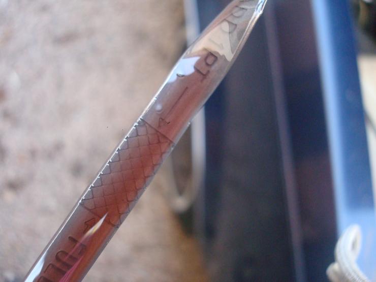

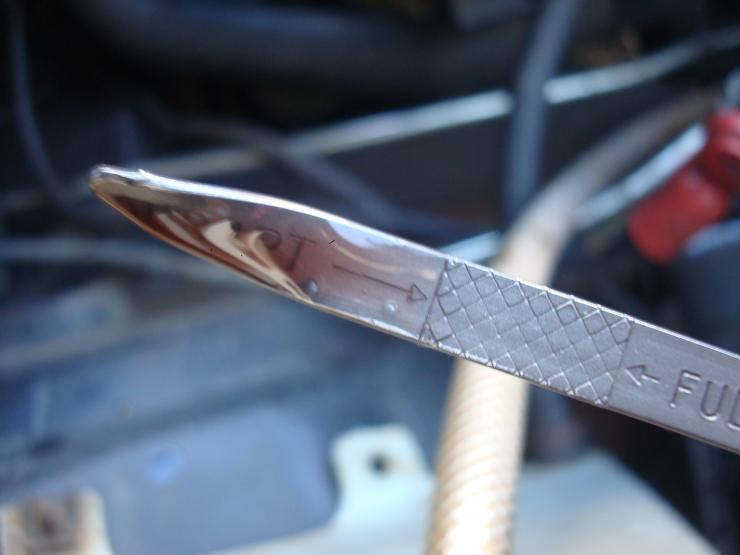

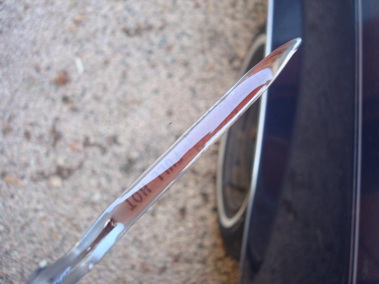

The Lion King Posté(e) le 8 mars 2014 Auteur Signaler Posté(e) le 8 mars 2014 D'accord! Niveau d'huile de boite à froid: Niveau d'huile à chaud: Blocage opérationnel du mode (P). Je pense que je devrais en rajouter non? Quelle est votre interprétation de la couleur du dextrol? Pas de limaille apparente mais ça m'étonnerai d'en retrouver sur un échantillon aussi minable. Citer
Phil Posté(e) le 8 mars 2014 Signaler Posté(e) le 8 mars 2014 Je pense que je devrais en rajouter non? Juste au niveau où c'est, il y a marqué "ADD 1PT.". Les Américains sont friands de ce genre de truc "fool-proof", c'est-à-dire destiné aux débiles légers qui composent une partie non négligeable de leur clientèle rurale . On en déduit assez logiquement qu'il faut ajouter une pinte, c'est-à-dire environ un demi-litre. Je vais plus loin dans les explications pour le Puy-de-Dôme ? Quelle est votre interprétation de la couleur du dextrol? Pas de limaille apparente mais ça m'étonnerai d'en retrouver sur un échantillon aussi minable. Dexron, pas "dextrol". Très joli, pas brun ni plein de depôt - arrête un peu de psychoter Citer
The Lion King Posté(e) le 8 mars 2014 Auteur Signaler Posté(e) le 8 mars 2014 Juste au niveau où c'est, il y a marqué "ADD 1PT.". Les Américains sont friands de ce genre de truc "fool-proof", c'est-à-dire destiné aux débiles légers qui composent une partie non négligeable de leur clientèle rurale . On en déduit assez logiquement qu'il faut ajouter une pinte, c'est-à-dire environ un demi-litre. Je vais plus loin dans les explications pour le Puy-de-Dôme ? Dexron, pas "dextrol". Très joli, pas brun ni plein de depôt - arrête un peu de psychoter Rôôôôôôôh, ça va hein Je suis très inquiet pour ma boite Citer
Cal3b Posté(e) le 8 mars 2014 Signaler Posté(e) le 8 mars 2014 Juste au niveau où c'est, il y a marqué "ADD 1PT.". Les Américains sont friands de ce genre de truc "fool-proof", c'est-à-dire destiné aux débiles légers qui composent une partie non négligeable de leur clientèle rurale . On en déduit assez logiquement qu'il faut ajouter une pinte, c'est-à-dire environ un demi-litre. Je vais plus loin dans les explications pour le Puy-de-Dôme ? c'est juste bien fait en fait... pas comme sur nos européennes. si tu perds le bouquin tu fais plus rien. là c'est écrit sur la tige. Citer
Olds 60's Posté(e) le 8 mars 2014 Signaler Posté(e) le 8 mars 2014 en gros tu remets de l'huile pour qu'à chaud tu sois au trait full, voiture stationné à plat bien sur Citer
