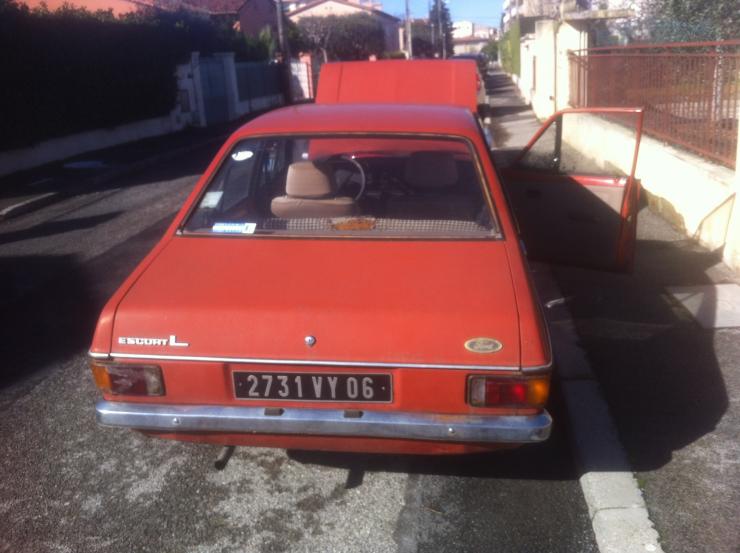

Cadillac06 Posté(e) le 22 mars 2014 Signaler Posté(e) le 22 mars 2014 Bonsoir , lors voila , je sais bien que c'est pas une Ford 100% US , Moteur Kent anglais ect mais elle a une bonne bouille ! et attire deja quelque discussion autour de la voiture et la plupart la trouve belle. Elle a donc 86000 km d'origine , je suis la 3 eme main , elle fait 55 cheveaux , carbu et full origine et voila j'ai quelque choses a changer , pneux , freins avant , reparer mes clignotants , phares , polisher entierement la peinture ,refaire l'interieur car le siege avant est tout dechirer , a droite aussi et la banquette a l'arriere aussi bref rien d'insurmontable Et voilou si certains connaisent ces moteurs ou ces voitures quelques conseilles seraient pas de refus Citer
Phil Posté(e) le 22 mars 2014 Signaler Posté(e) le 22 mars 2014 Finalement tu l'as prise ? Bon, c'est une Ford 0% US, la caisse est allemande, le moteur Kent est anglais (les moteurs allemands c'est les "Cologne" ou "Köln" ), mais ça a une bonne bouille de youngtimer Citer

Cadillac06 Posté(e) le 22 mars 2014 Auteur Signaler Posté(e) le 22 mars 2014 Et oui finalement je l'est prise a je me suis embrouiller alors avec le moteur et la caisse Citer

Texasblues Posté(e) le 23 mars 2014 Signaler Posté(e) le 23 mars 2014 Ah ben voila, c'est fait T'es sur pour la puissance, normalement le moteur Kent 1300 fait 66 chevaux, avec un carbu double corps. Sinon, coté mécanique, à part des fuites un peu partout rein à redire, c'est du costaud Citer
Olds 60's Posté(e) le 23 mars 2014 Signaler Posté(e) le 23 mars 2014 55cv ca doit etre un 1100 Texasblues cool pour ton 1er achat cadillac06 plus qu'a changer de pseudo Moi aussi j'ai commencé aussi dans le milieu de l'ancienne avec une escort mk1 1300gt, j'en garde de super souvenirs, je m'en était même servi comme daily car pendant 1an lorsque j'avais fusillé le moteur de mon ax sport. Comme je t'ai déjà dit dans ton autre sujet, vérifie bien les tôles des têtes d'amortisseur, ça pourrie de peur et tu va voir les amortisseurs passé à travers le capot au 1er dos d’âne Pareil pour les ailes avant et arrière, enfin comme sur beaucoup de caisses, donc nettoie bien régulièrement les passages de roues, surtout à l'avant, la boue se colle jusqu'au niveau des phares et ça pourrie. Pour la mécanique c'est du costaud, a par faire les vidanges régulièrement et les niveaux de boite et pont, j'ai jamais rien fait d'autre! Pour la tenue de route, ça accrochait du tonnerre, par contre j'avais remplacer les jantes et les pneus d'origine en 12 pouces par des jantes de RS en 13, c'était le jour et la nuit. Si t'a l'occasion par la suite fait le car en plus les pneus en 12 pouces coute un bras à ma souvenance. amuse toi bien Citer

Cadillac06 Posté(e) le 23 mars 2014 Auteur Signaler Posté(e) le 23 mars 2014 Merci a vous , et c'est orange plutot la couleure non ? Alors je revient de l'Escort a l'instant , et plusieurs choses , d'abord c'est un carbu double corps , donc c'est un 1300 ? Ensuite j'ai acheter la voiture a un garage qui l'avait lui meme acheter en 2006 a un monsieur ( enfin je croyais ) , on l'appelera monsieur martin Donc page blanche , je trouve le numero de madame martin uniquement .. j'appele , elle repond je demande si je peut parler a monsieur , et la elle me dit q'il est mort en 2005 , je lui parle de la voiture , elle me demande si elle est encore en bonne état, que sa lui a fait beaucoup de peine quand elle a du la donner au garage, qu'ils roulaient juste pour faire les courses avec , d'ou le faible kilometrage qui est donc certifier , et voila au moins elle sais que la voiture de son défunt mari n'est pas broyer ou ne contient pas des haricots verts ou autres ... Et mes pneux son en 13 au fait je verifierais les tetes d'ammorto alors Les photos viendront au prochain message car sa bug Citer

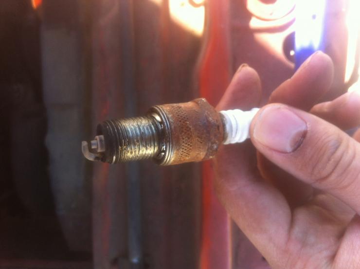

Cadillac06 Posté(e) le 23 mars 2014 Auteur Signaler Posté(e) le 23 mars 2014 La gueule de la bougie , faudra vite les changer , mais il y en avait dans le coffre , mais elles sont trop petites donc il m'en faudra des plus grosses Citer
Phil Posté(e) le 23 mars 2014 Signaler Posté(e) le 23 mars 2014 Pas la peine de changer les bougies, celle que tu montres n'est pas vilaine (électrode bien sèche et marron). Par contre, si tu as quelques sous d'avance, tu peux acheter un vrai appareil photo... Citer
Olds 60's Posté(e) le 23 mars 2014 Signaler Posté(e) le 23 mars 2014 +1 avec phil, elle sont nickel ces bougies, si c'est la partie rouillé qui t'inquiète, passe un coup de brosse pour le coté esthétique mais ça changera pas le fonctionnement rassure toi. Citer

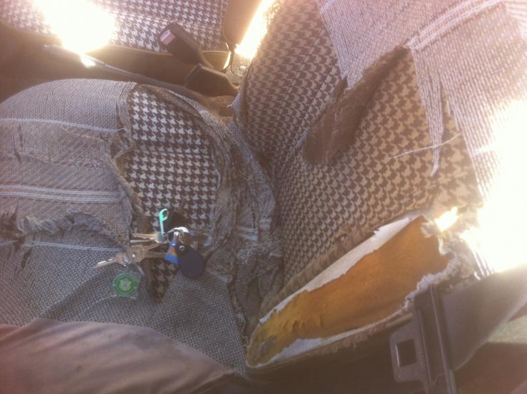

Gecko Posté(e) le 23 mars 2014 Signaler Posté(e) le 23 mars 2014 Les sieges ont bien ramasse, mais sinon petite auto bien sympa! Citer

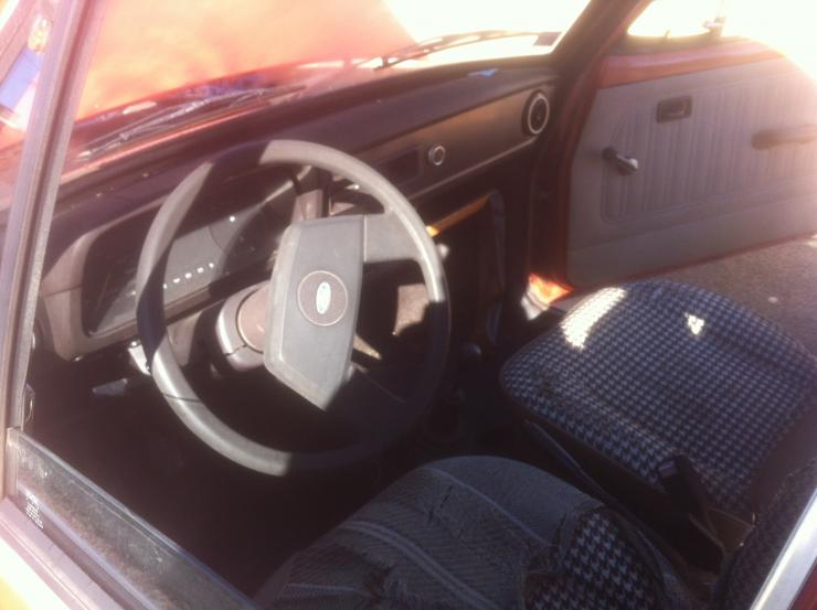

July35 Posté(e) le 23 mars 2014 Signaler Posté(e) le 23 mars 2014 Elle est mignonne comme tout cette Ford ! Félicitations pour ta première ancienne ! Ah puis cet intérieur type "pied de poule", ça me rappelle la LNA de ma mère. Citer
The Lion King Posté(e) le 23 mars 2014 Signaler Posté(e) le 23 mars 2014 Baguette chromée manquante, siège dégeus, phare ARG cassé... y'a du boulot de surface encore Ca va t'occuper rien qu'au nettoyage Citer

Cadillac06 Posté(e) le 23 mars 2014 Auteur Signaler Posté(e) le 23 mars 2014 A d'accord , et si sa marche je touche pas les bougies alors et merci oui ma première vraie fausse US mais elle attire déjà pas mal de regards donc une rencontre sympas avec un possesseur d'une magnifique Triumph streetfire décapotable verte , on a parler et prit des photos de nos deux engins , les photos viendra après quand il les aura mît sur Facebook. Et pour la baguette je l'est mais les attaches sont casser et pour le phare arrière , je vais les changer , gauche et droite et gros coup de polish de prévue !! Alors sinon petite question , pour le carbu c'est un Weber double corps , et en 2 eme elle a du mal à s'élancer , elle s étouffe , et le filtre à air et propre mais il sens l essence , et sa sens quand même l'essence en générale dans la voiture , quelqu'un pourrait me dire comment régler le carbu , et surtout si je roule tropriche( même si les bougies sont de bonnes couleurs. Merci . Et oui j'ai vu beaucoup de pièce sur internet de ford Citer
Phil Posté(e) le 24 mars 2014 Signaler Posté(e) le 24 mars 2014 Triumph faisait des Spitfire, pas des "streetfire" Si tu roules trop riche, les bougies sont noires, l'échappement fume noir et sent l'essence, pas l'habitacle et encore moins le compartiment moteur. Vérifie s'il n'y a pas une fuite d'essence avant de foutre le feu à ta voiture et à celles garées à côté. Donc changer les durites souples, vérifier que le pointeau n'est pas coincé (débordement de la cuve de carbu), que le réservoir n'est pas bouffé de rouille... Pour "régler le carbu", il vaut mieux d'abord comprendre comment fonctionne un carbu, il y a des livres uniquement sur le sujet, ainsi que pas mal de posts sur la plupart des forums automobiles. Il va donc falloir te pencher sur le sujet, à moins que quelqu'un ait quelques heures à consacrer à la rédaction d'un post uniquement là-dessus... La règle n°1 en matière de réglage moteur c'est quand même "allumage d'abord, carburation ensuite". Les réglages de carbu concernent surtout le ralenti (à froid, à chaud), notamment la sacro-sainte "vis de richesse" est une vis de richesse du ralenti, totalement inopérante dès que la voiture roule. Donc si ça tourne rond au ralenti ne commence pas à mettre tes pattes là-dedans. Citer
