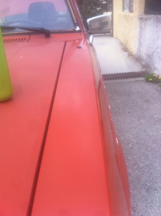

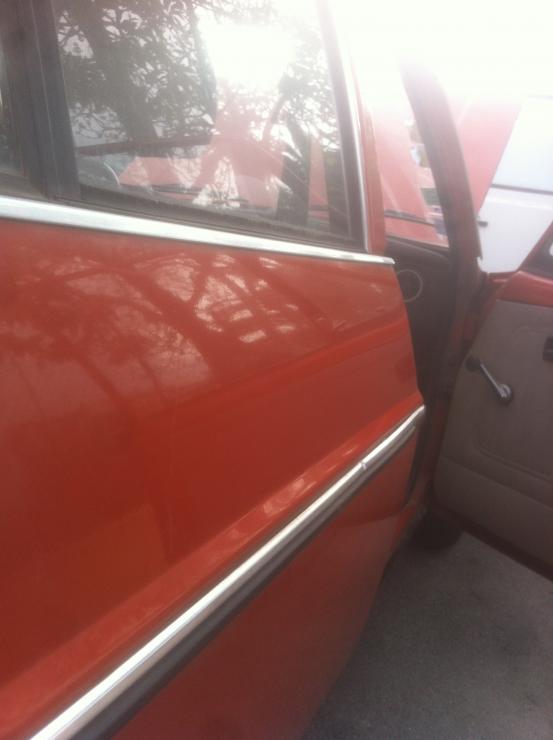

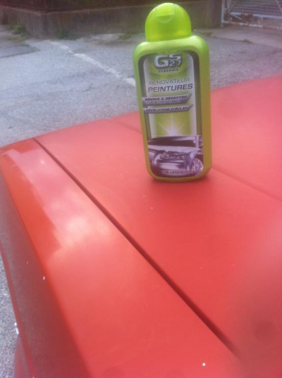

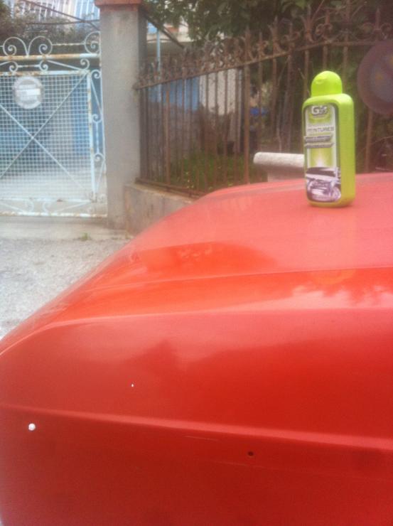

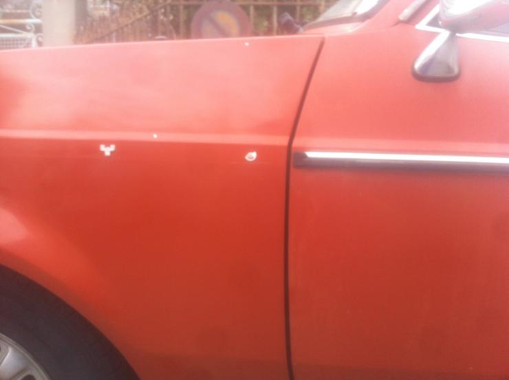

Cadillac06 Posté(e) le 25 mars 2014 Auteur Signaler Posté(e) le 25 mars 2014 Alors news du jour bonjour , aujourd'hui j'ai donc acheter malgres tout 4 nouvelles bougies , sa m'a pas couter chere et les autres me fesaient peur , hier soir sur Oscaro j'ai commander filtre a huile , air , essence , disques et plaquettes de frein. J'ai ensuite acheter de l'huile moteur pour la vidange , outils pour la vidange , de la bombe HT rouge pour le filtre a air et surement diverses choses. Par contre eu i need your help , ma boite a fusible je l'est trouver , mais fuck je comprend pas , on dirait des fusibles d'appartement ... Et the best of the end , le polish avec deux microfibres , et j'ai commencer a polish une partie de la porte , l'aile gauche et la moitié du capot , y'a du boulot mais le résultat est surprenant Les photos sont pourrit , mon Iphone l'est + ! Droite fait , gauche non ( en vraie sa donne trop bien mais la en photo c'est nul :/ ) Citer

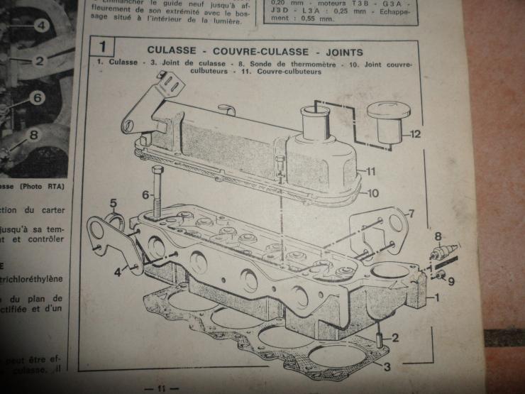

Cadillac06 Posté(e) le 25 mars 2014 Auteur Signaler Posté(e) le 25 mars 2014 Gege pourrait tu me dire grace a ta revue ou se situe ma sonde de temperature ? car sur le tdb sa fonctionne pas :/ Citer

Gégé83 Posté(e) le 25 mars 2014 Signaler Posté(e) le 25 mars 2014 elle est au niveau du calorstat Citer
Cadillac06 Posté(e) le 25 mars 2014 Auteur Signaler Posté(e) le 25 mars 2014 Merci beaucoup c'est donc le numéro 8 le petit bidule la. Faut vraiment que je me trouve un livre , vite que le mec de LBC me réponde ! Citer
