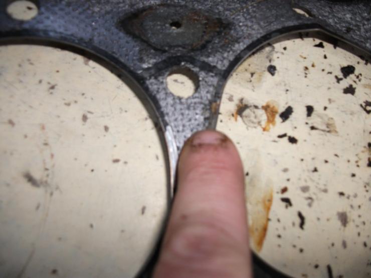

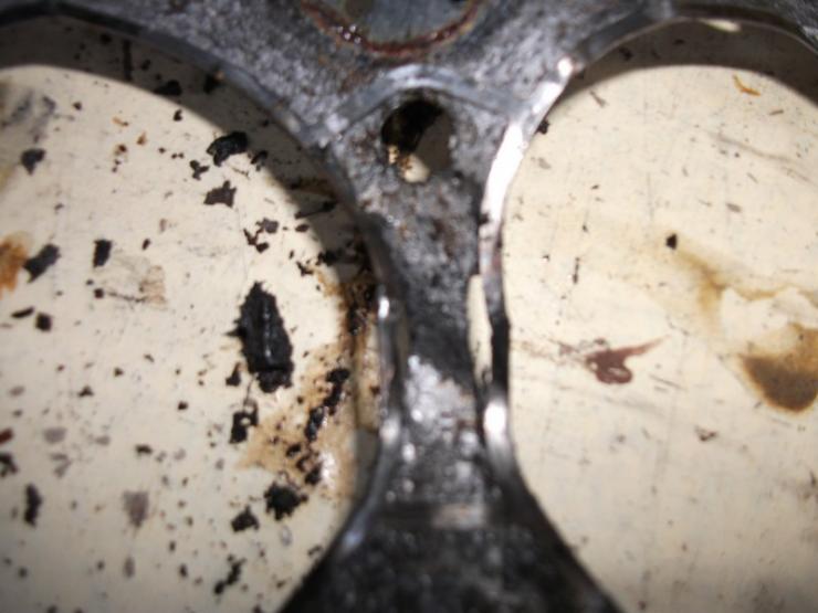

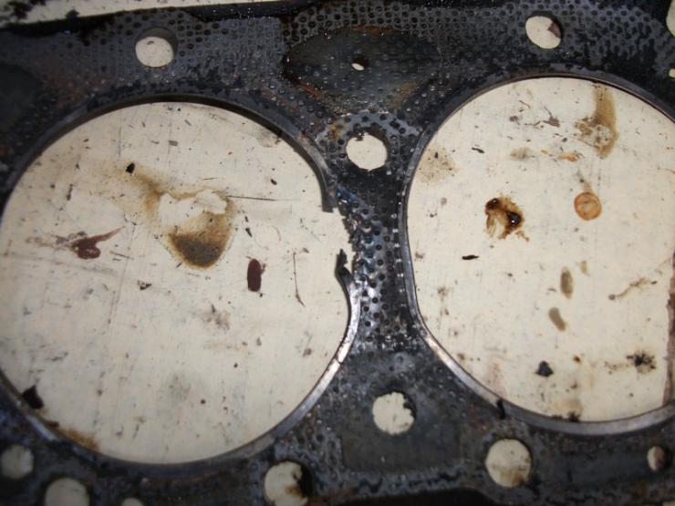

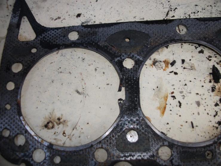

Plymouth 16 Posté(e) le 25 février 2014 Auteur Signaler Posté(e) le 25 février 2014 attention,photos classées x Citer

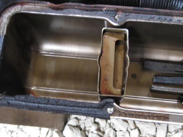

Plymouth 16 Posté(e) le 25 février 2014 Auteur Signaler Posté(e) le 25 février 2014 un cache culbu pas nettoyé les joints de culasses Citer

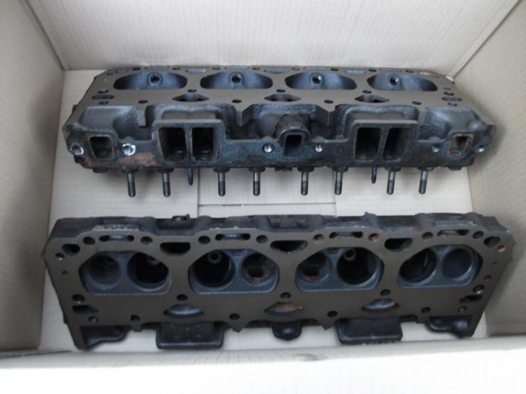

Plymouth 16 Posté(e) le 25 février 2014 Auteur Signaler Posté(e) le 25 février 2014 les culasses après l'éprouvage et la rectif (2/10e) Citer
