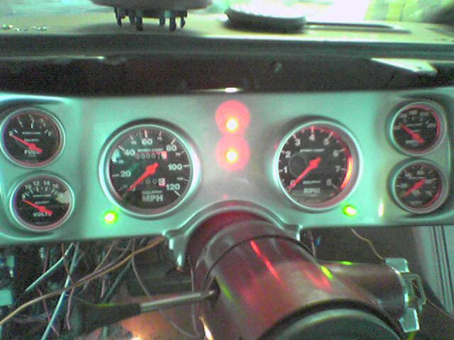

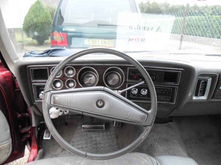

EiGhT-PaCk Posté(e) le 3 avril 2014 Signaler Posté(e) le 3 avril 2014 Faut que j'y colle un compte tours à l'arrache ficellé sur la colonne de direction juste pour avoir une idée.....j'ai pas envie d'y mettre un compte tours qui ne collera pas avec l'intérieur ultra kitch, je trouve ça d'un moche ultime Tu n'as pas un compte-tour de la mort dans la Cam' ? Citer

Lolo Posté(e) le 3 avril 2014 Auteur Signaler Posté(e) le 3 avril 2014 Tu n'as pas un compte-tour de la mort dans la Cam' ? Mais si je suis c*n !! .....je sais pas pourquoi mais mon cerveau squizze cette auto en permanence !! En plus il sont pas monté, j'ai juste à le débranché......merci !! Avec ça, t'aura la classe http://mooneyes.fr/store/moon_fr/compte-tours-moon-diametre-80-8000rpm.html C'est vrai qu'il est beau !! :wub: Faudrait que j'en trouve un tout petit un peu comme ceux d'origine........si je vends pas l'auto entre temps of course ! Citer
