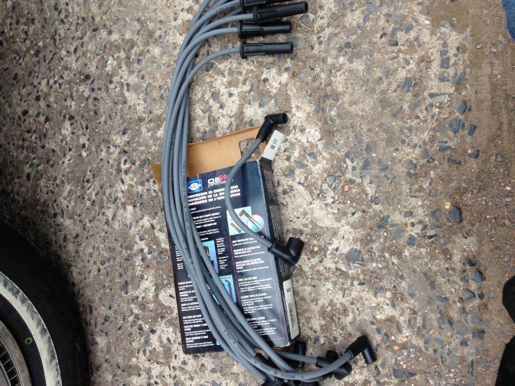

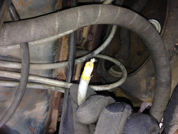

Je tire le fil de bougie sur le cylindre 8 et là tadaaaa, surprise!
Bon, j'ai un jeu de 8 fils neuf dans le coffre, on y va. J'ai réussi à sortir la 8ème bougie, elle était foutrement bien collée, un peu noir mais rien d'alarmant. J'ai déjà vu pire sur ma Caprice. J'ai pas tenté les autres. C'est parti pour 8 fils neufs.
J'en ai également profité pour changer la bobine, au cas où. Une fois tout ça monté, ça démarre mais ça tourne toujours n'importe comment. Je pulvérise un peu de nettoyant carbu dans ce dernier en mettant un peu les gaz mais ça n'a rien fait.

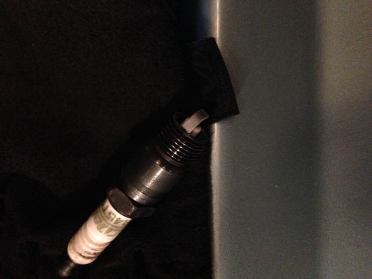

Des news. Ayant pu me libérer que vers 17h j'ai pas eu beaucoup de temps, mais j'ai quand même réussi à changer les 8 bougies. 2h pour en changer 8, elles étaient bien collées.
6 des 8 bougies sont blanches sur l'électrode, faut bien frotter pour enlever. Les deux autres étaient plutôt grisâtre, on va dire qu'elles étaient sur le point de blanchir.
J'ai remis les neuves, des AC Delco R45TS comme à l'origine.

Voilà la photo de la première bougies retirée, elles sont toutes comme ça, certaines un peu plus attaqués et d'autres légèrement moins.

Une photo de la bougie ou on voit l'électrode serait mieux.

Je vais essayer la méthode du chiffon. Et essayer de fournir une photo plus claire, mais pas évident avec l'iPhone en main, il veut pas faire la mise au point sur la bougie.
